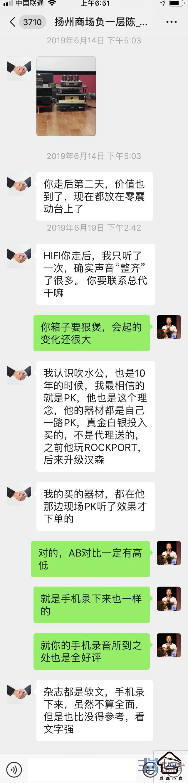

这个案例,是一个超过至少10年的资深HIFI发烧的坛友,特点是从来不迷信,不听故事,不看软文,深度围绕在只PK,只战斗,赢了留,输了抛的“吹水公”圈子里。

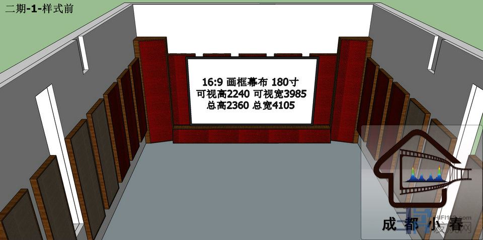

      首先从一些声学和空间的基础说起,项目持续时间2年左右,在圈子里,坛友被外号为“扬州佬”,原来用的HIFI箱为汉声单10寸的小落地,
为了得到一个10.5*7.2*4.4米的听音室,直接改买了一个楼,这个楼加起来这样的房间应该超过20个,还是比较大手笔了。
     先上一段“扬州佬”后来手机录来的《马戏之王》的Never Enough嘛,欢迎大家在自己的系统上录来对比。不说差距,肯定有不同;

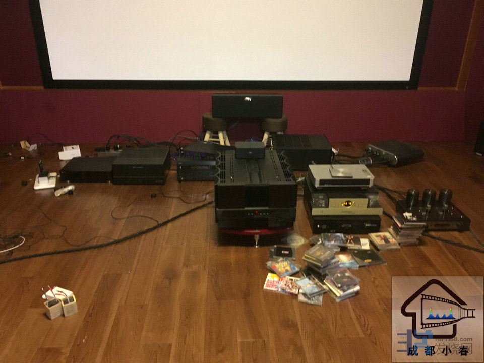

先从
外观、设备、声学上作一些陈述,最后再来一组线材变化的AB视频对比,确定让每个人能听到区别。

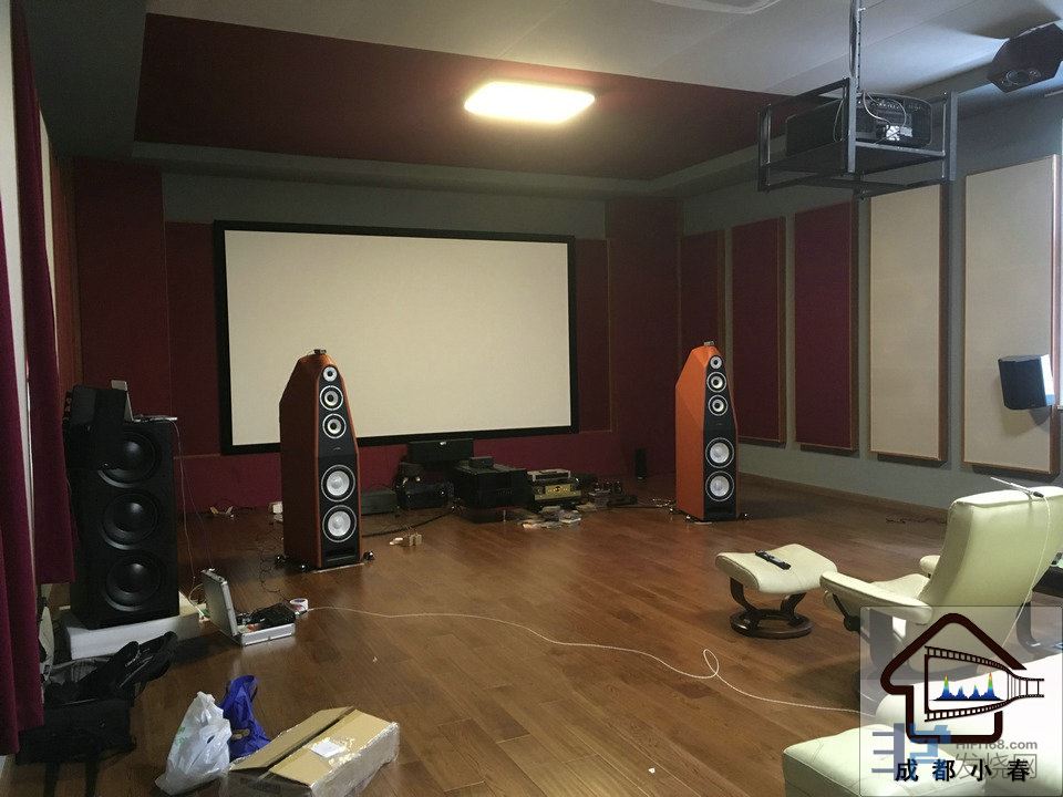

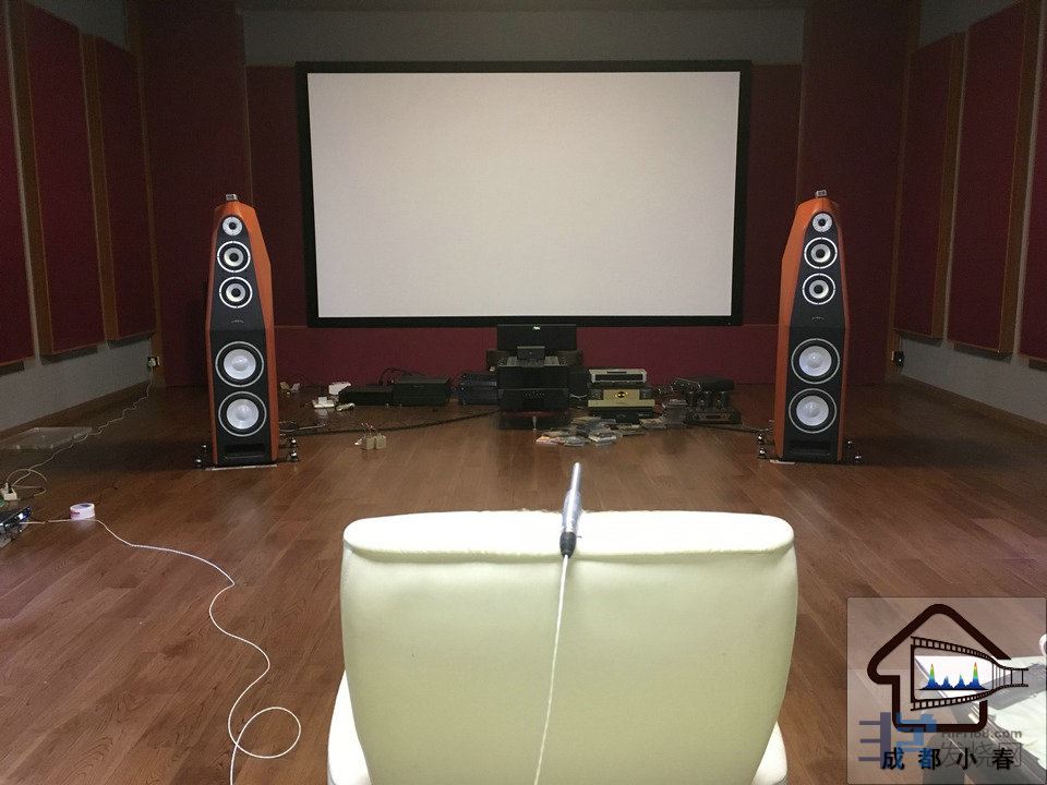

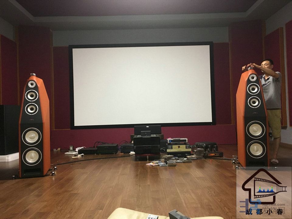

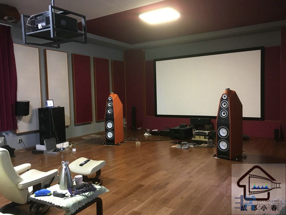

全局照片:
音箱为:hansen- the emperor
听一下声音(用”扬州佬“的话来说,录音再怎么也比软文强太多),录音为苹果SE+舒尔MV88话筒,除了低频45HZ以下衰减严重,以上部分还是失真度比较小的。肯定比手机强(仅作参考,方便大家录自己的系统作对比)。

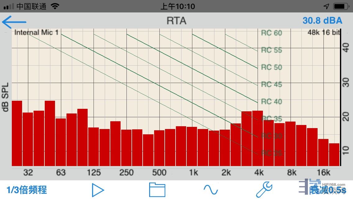

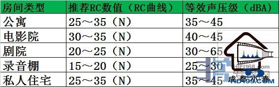

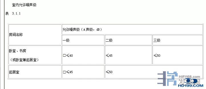

第一项:噪音大概为RC35
按 中华人民共和国国家标准      民用建筑隔声设计规范来,比较安静, 应该评级为1级:

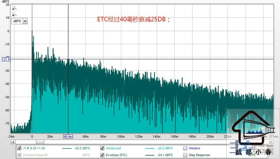

第二项:早期反射声——能量时间曲线ETC消散图
40毫秒衰减25DB以上,曲线总体下滑,密度均匀。

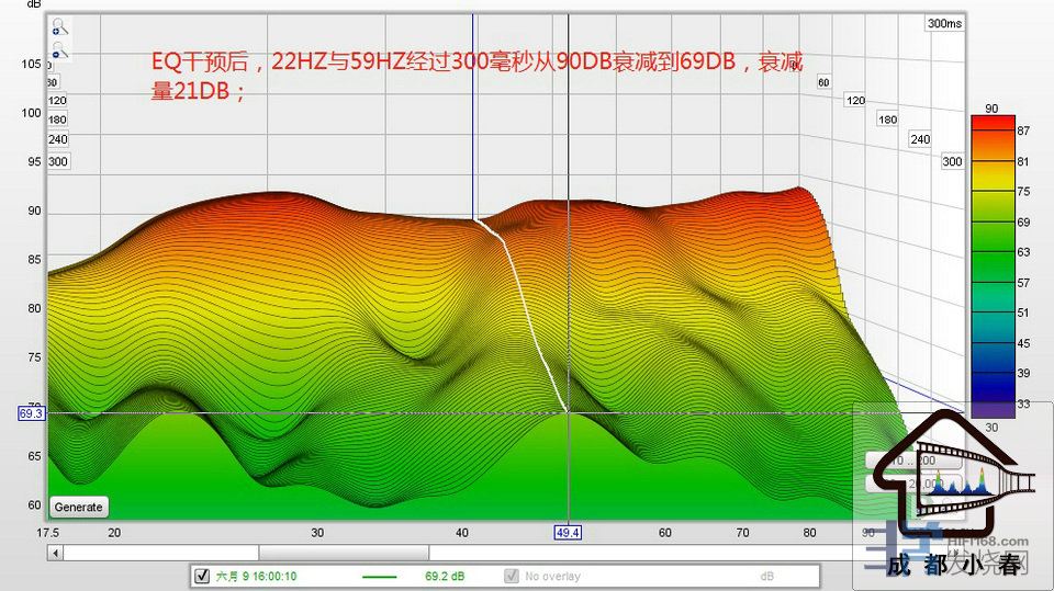

第三项:低频衰减时间
本空间实测:EQ有限手动干预后,22HZ与59HZ经过300毫秒从90DB衰减到69DB,衰减量21DB;

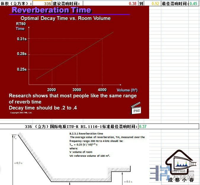

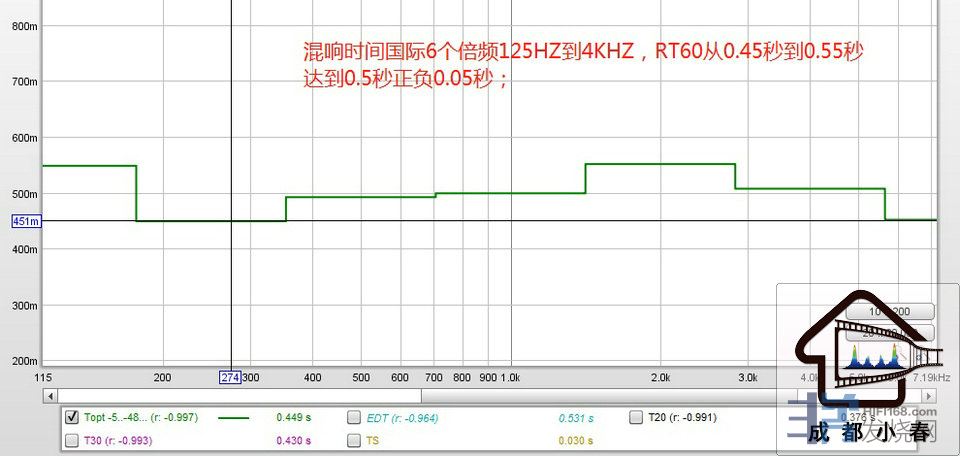

第四项:中高频衰减时间
混响时间国际6个倍频125HZ到4KHZ,RT60从0.45秒到0.55秒,达到0.5秒正负0.05秒;
(高于坛友推崇的国外公司从250HZ到4KHZ的中高频5个倍频段混响时间标准,我们多一个125HZ低频段混响时间标准,贴合国家CMA认证机构检测的标准)
D: Midrange Decay TimesStandards:
• Time taken for sound to decay 60dB
(T60) should be between 0.2s and 0.5s from 250Hzto 4kHz
设计时按PMI(THX和HAA认证的混响时间标准引用引标准)及国际电联ITU-R BS.1116-1综合考虑侧重HIFI,标准RT60设计值为0.45秒

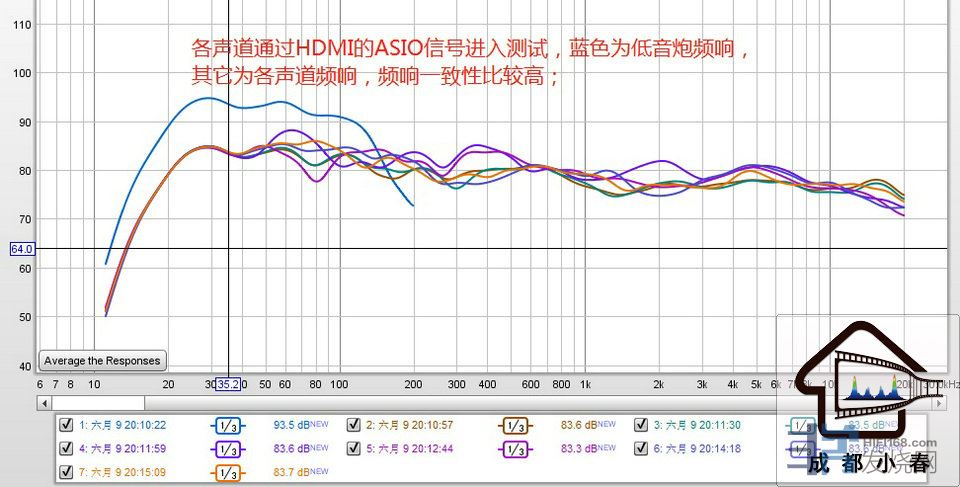

第五项:全频响应
各声道通过HDMI的ASIO信号进入测试,蓝色为低音炮频响,其它为各声道频响,频响一致性比较高;
第六项:各声道电平
主箱为汉森双10,单独后级。前级设为直通模式,中置和8只环绕为普乐之声,加上有后级放大我们调试采取的是以声音最小的那个声道为准,其它声道减小到一致,来避免因为单独增加某个声道电平,导致超负荷失真烧机的情况发生。

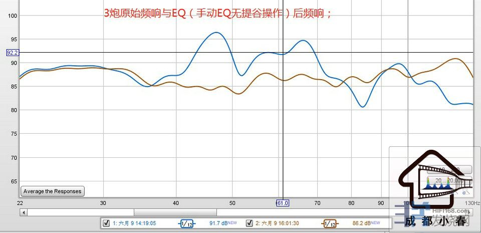

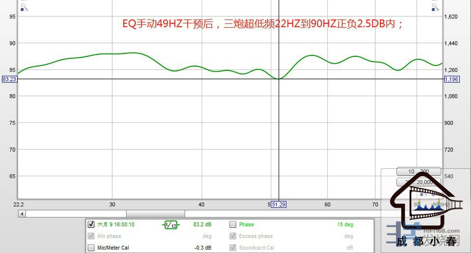

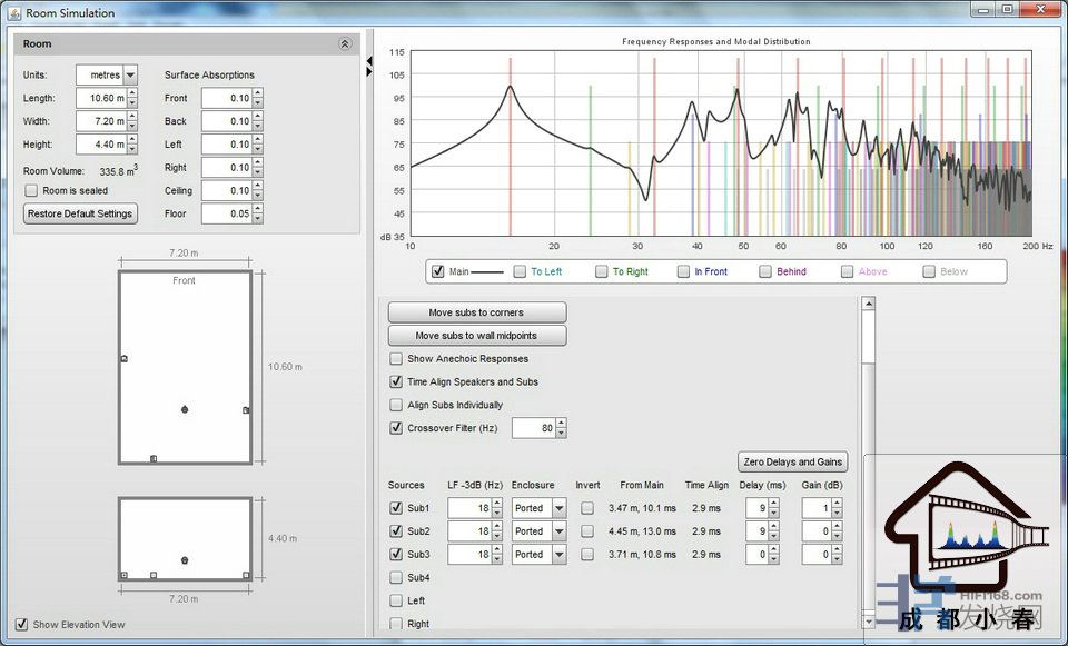

三炮摆位见模拟图;炮的事搞了整整一天;
EQ手动49HZ干预后,三炮超低频22HZ到90HZ正负2.5DB内;
三炮原始频响与EQ(手动EQ无提谷操作)后的频响;
通过与软件炮位的复盘对比,可以看出,超低频的有效吸收除了明显加快了超低频在时域上持续的时间外,同时在模拟中出现的高Q值窄带宽的峰(25HZ)和谷(33HZ)都有明显的优化变得非常平缓平坦;

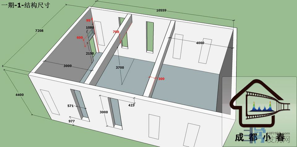

第八项:房间大小和构造   10.5*7.2*4.4米,空间相当好。

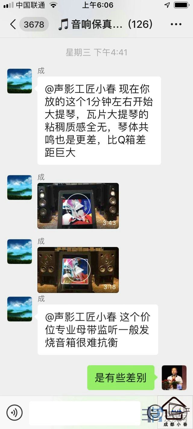

     6月26日,把箱子从大Q(Quested HD210),换成了XTZ 瓦片旗舰

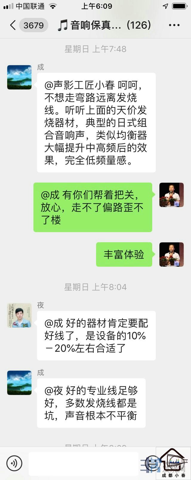

     群友对比听出“现在你放的这个1分钟左右开始大提琴,瓦片大提琴的粘稠质感全无,琴体共鸣也是更差,比Q箱差距巨大”
这位发烧友一直对发烧线材故意染色,给玩家制造一种一换上去一下就立竿见影,变化明显(不一定是提升明显)的感觉,凸显一部分,弱化一部分线材比较愤概,这也是线材在行内最惯用的伎俩,所以现在用高端录音室线材;

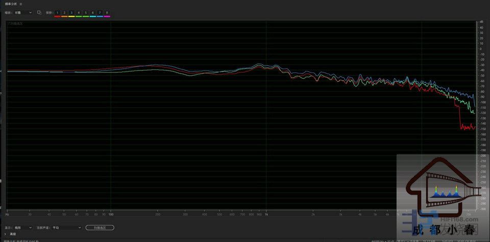

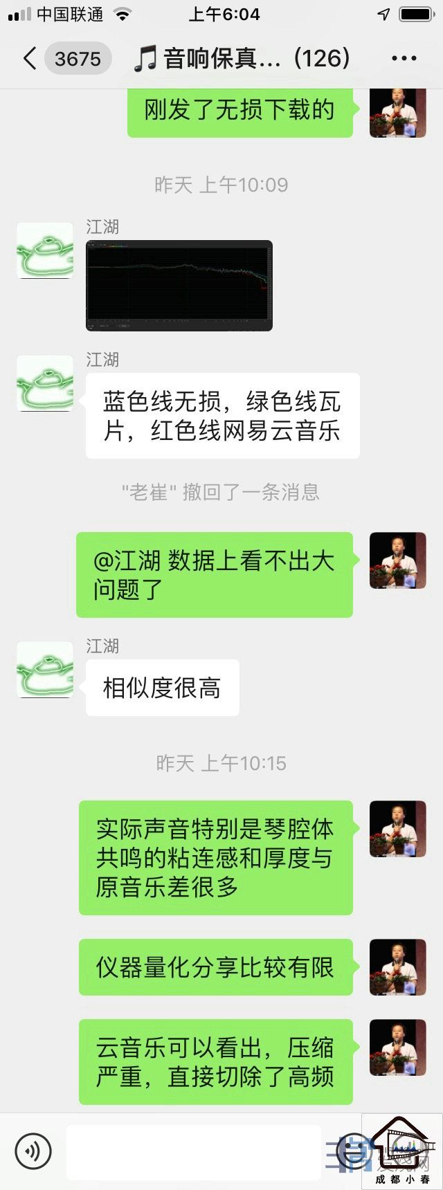

同时另外一位群友,直接用录音软件对此首音乐的原文件、云音乐、和我录的音频作了全频的频率对数分析,除了云音乐是压缩的,高频被切之外,数据差异很少,所以以这个对比的方式来说,无法得到可明显区别的举证。但听感确实是大提琴比原文件在腔体共鸣上差不少;
频率对数对比原音乐(蓝色线),网易云音乐(红色线)及我所在皇帝位用Sony D100录音响回放的音频(绿色线;

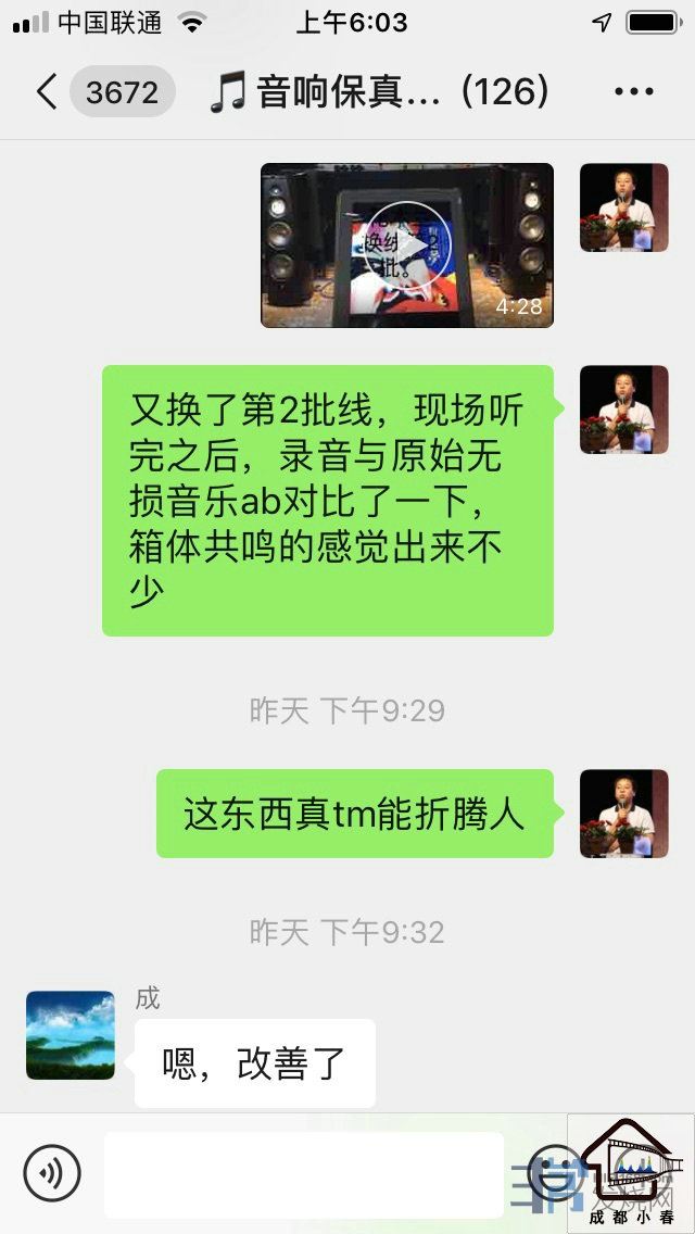

在群友提出大提琴共鸣差之后,我昨天收到了第二批测试的线材(全新)
所以换上录了第二组对比,其它完全不变,只改变了解码器到前级,前级到后级的信号线;

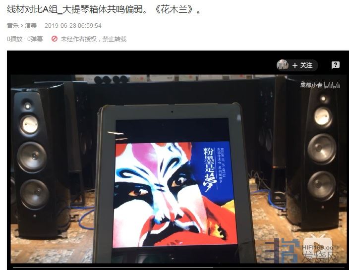

现在放上所录视频:
音箱:瑞典XTZ alpha旗舰;功放:金音轮2200S;前级:柏林之声877;解码:Auralic Vega;播放器:PC Jriver
第一组线材:
前后级之间线材:三角形线圣平衡线,
解码器到前级线材:德国OHE澳霸 ;
第一组腾讯视频:换线前大提琴箱体共鸣偏弱《花木兰》https://v.qq.com/x/page/t0891hewu4b.html
第一组B站视频:换线前大提琴箱体共鸣偏弱《花木兰》https://www.bilibili.com/video/av57069223/

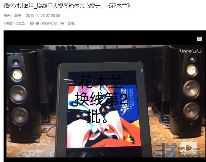

第二组线材:
前后级之间线材:Xlo;
解码器到前级线材:线圣qudioquest eagle eye signature ;
第二组腾讯视频:换线后大提琴箱体共鸣增强《花木兰》https://v.qq.com/x/page/x0891ph37r4.html
第二组B站视频:换线后大提琴箱体共鸣增强《花木兰》https://www.bilibili.com/video/av57069319/
群当时的主观听音证实:换了第二批线后,录音可以明显听出大提琴腔体粘稠质感、共鸣的声音厚度有明显的提升;所以放上两段视频公测;
第二组的声音离高级的声音(皇帝位录下来效果大部分的表现超过在线有损压缩的音乐,这样的效果基本能让人服气)还有很远的差距,仅作为线材对声音有影响的举证;

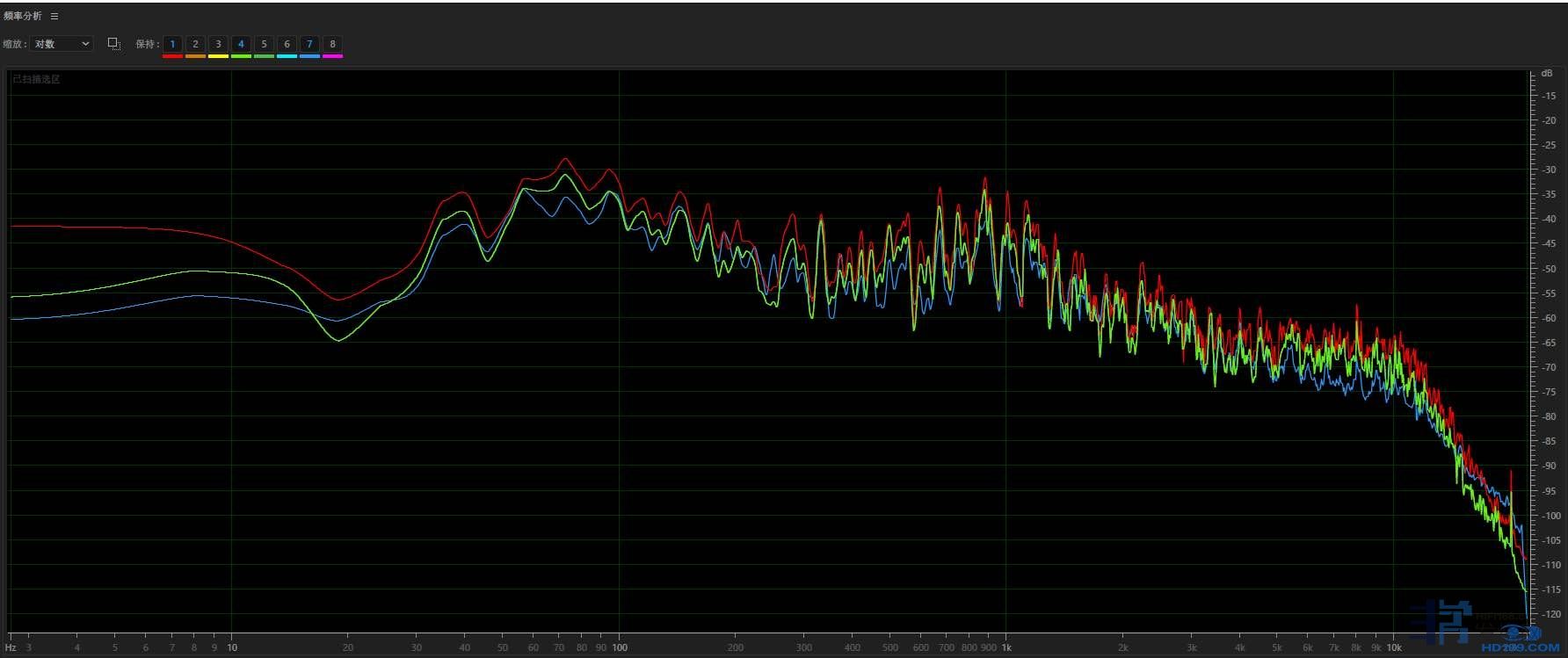

     190702群友发来了用专业录音软件作的换线前、换线后、以前原无损音乐的频率累计对数分析:
蓝色无损原音乐,红色换线2,绿色换线1
20HZ以下不看,属于空间及话筒低噪导致,绿色更为接近原文件,红色低频强一些 ,实际听感更为符合房间声学混响后的规律。

没听出啥区别,没换线之前就已经很好听了,上淘宝一查那箱子,12万...
chbsnnzl 发表于 2019/7/5 11:53:55
要戴耳机,区别还是很大的,主要是大提琴部分;
