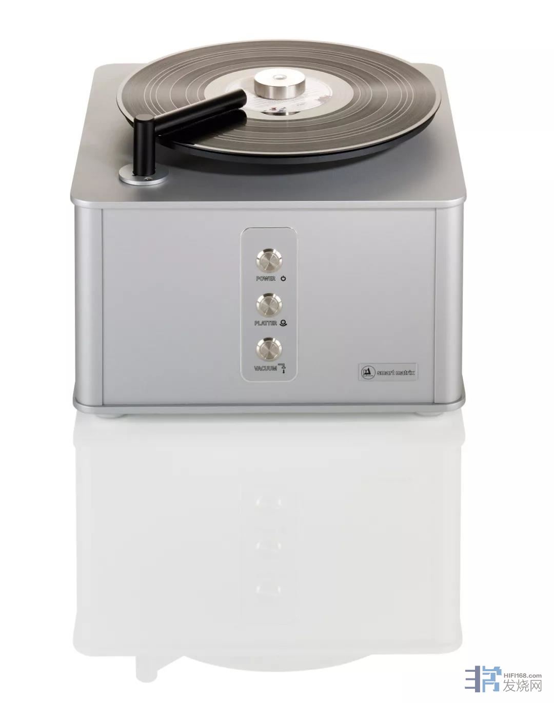

黑胶唱片的天敌是灰尘与深度刮痕,当灰尘进入音轨中,犹如石头卡在音乐沟槽中,当唱针刮过时如行进中之车轮压到突起石头般,产生突发之爆音,不良质量的唱片有可能会伤害唱针,影响唱针的使用年限,且使唱针容易积灰尘,影响声音之再生,唱片沟槽中之杂质是很难去除的,目前除了手动静电刷清洁方法外,最有效果的是用洗碟机,灰尘多时与刮痕就会产生很多杂音(炒豆声)所以听黑胶唱片最重要的是必需要学习与炒豆声相处,欣慰的是炒豆声与音乐声是分离的。(炒豆声在音乐声前面)习惯了也就没那么可怕,当然能听到很少或完全没炒豆声的唱片,是会增加聆听的乐趣,晚上睡觉也会偷笑。

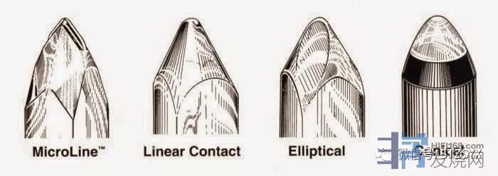

一般而言,我们把唱针分成三大类:

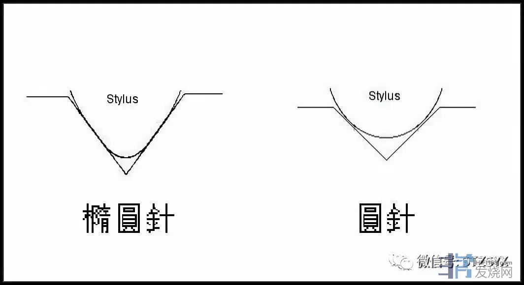

1、 圆形针形:因为唱片沟槽是V形90度角,所以圆形针尖是无法接触到沟槽的底部。所以有些信号它是采撷不到的,从而降低了放唱的效果。但是它相对调试简单,常用在普通低价的唱针上,所以比 较适合初学者。当然,也不能说圆形针尖一无是处的。圆形针尖因为容易调整,非常适合初学者使用象店内老款的压电陶瓷唱头就是如此。
2、 椭圆形针尖: 椭圆形针尖比较接近沟槽的形状,因此能够接触到更细微更底部的沟槽,当然它的效果会比圆形针尖要好。椭圆形针尖和超椭圆形针尖由于太薄,比较容易产生杂音、磨损、定位等问题。
3、超椭圆形针尖:超椭圆形针尖的两端再做精密加工,使得它的边缘更薄,更能贴近更高频的沟槽。所以上的说明,可以了解超椭圆形针尖,只要有一点调节不当,很容易会产生杂音、定位不佳和磨损唱片音轨的严重问题。
