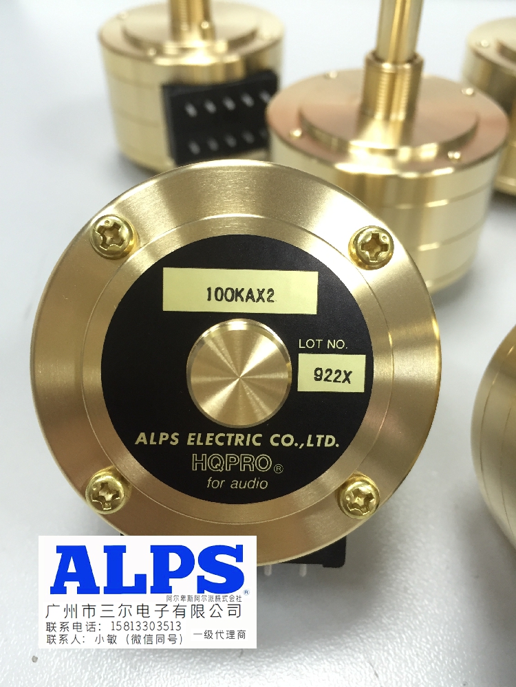

电阻体数
2联
安装方向
Horizontal type
軸受固定方法
螺纹固定
操作部形状
槽轴
操作部长度
25mm
中央定位
无
总阻值
100kΩ
电阻规律
15A
使用温度范围
-10℃ to +70℃
电性能
总阻值允许差
±20%
额定功率
0.1W
最高使用电压
150V AC
最大衰减量
120dB min.
相互偏差
-100dB to 0dB 3dB max.
绝缘电阻
100MΩ min. 500V DC
耐电压
500V AC for 1 minute
机械性能
全旋转角度
300°±3°
旋转扭矩
28±15mN�1�1m
终端止挡强度
1.5N·m
轴推拉强度
150N max.
耐振性能
10 to 55 to 10Hz/分, 全振幅1.5mm, X.Y.Z 3方向各2小时
耐久性能
操作寿命
15,000 cycles
