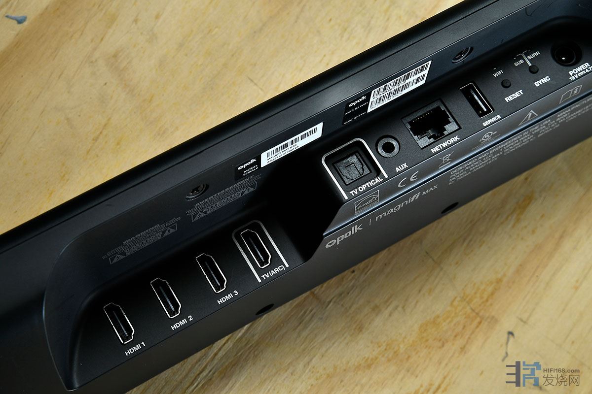

由于光纤端子很方便而且成本相宜,所以在微型音响、Soundbar 等产品都可以见到它的身影,有HDMI 很多时候都有用光纤作为另一组输入/输出。

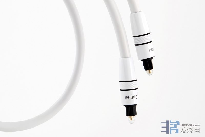

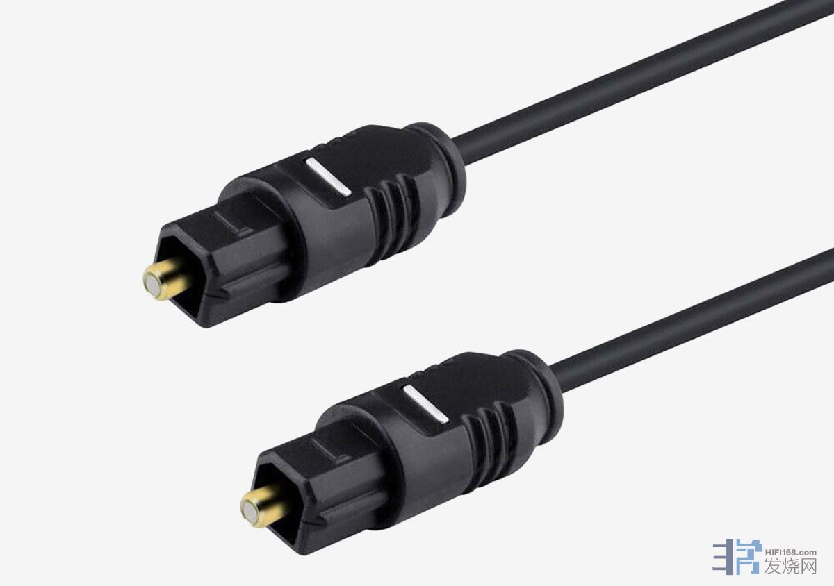

最常见的光纤插头就是这种方形头,上面有横间凸出用作插入时卡实、少少斜角梯形设计就用来分辨插入方向,中间金属包住的透明部分就是用作传输光讯号的光纤。

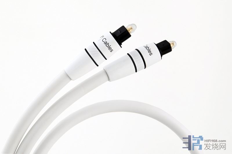

光纤(TOSLINK)采用与同轴数码相同的 S/PDIF(Sony/Philips Digital Interconnect Format)制式,可以传输无压缩的两声道24bit PCM音乐以及压缩的 5.1、7.1 Dolby Digital 及 DTS 多声道音效,不过对应的器材多数只支援到 24bit/96kHz。光纤最普遍采用 EIAJ/JEITA RC-5720 接头,也是大家常见到近方形设计插头,插入后可以稍为卡实锁定。而器材上的光纤端子就通常会有活动式盖掩防止漏光,传送的光讯号为红色,到达器材之后再转换回数码电讯号。由于光衰减比较多,所以塑胶光纤传送距离通常最多得5至10米,适合中短线材使用、而且弯折得太多亦都有机会损坏,使用的时候要留意。

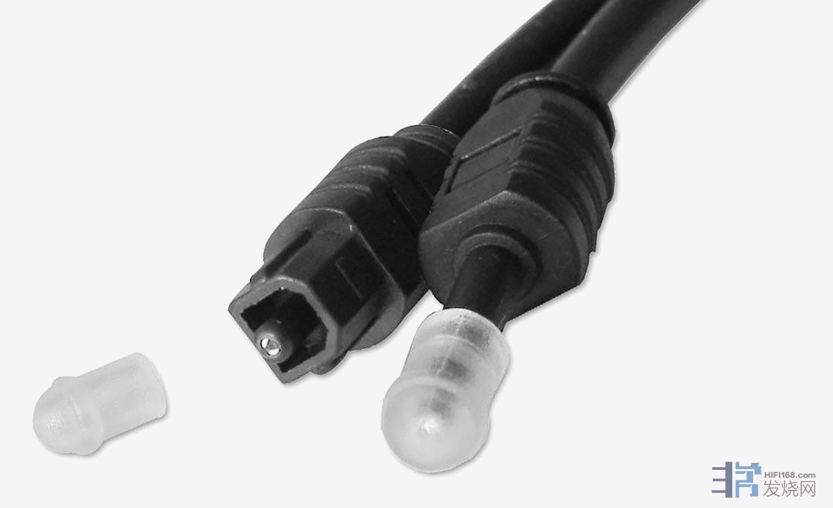

由于光纤线同插头都比较脆弱,所以买线的时候多数两边插头都会提供胶套保护,左边是常见的方形端子、右边则是外形近似3.5mm TRS插头的 Mini-TOSLINK,较常用于DAP。

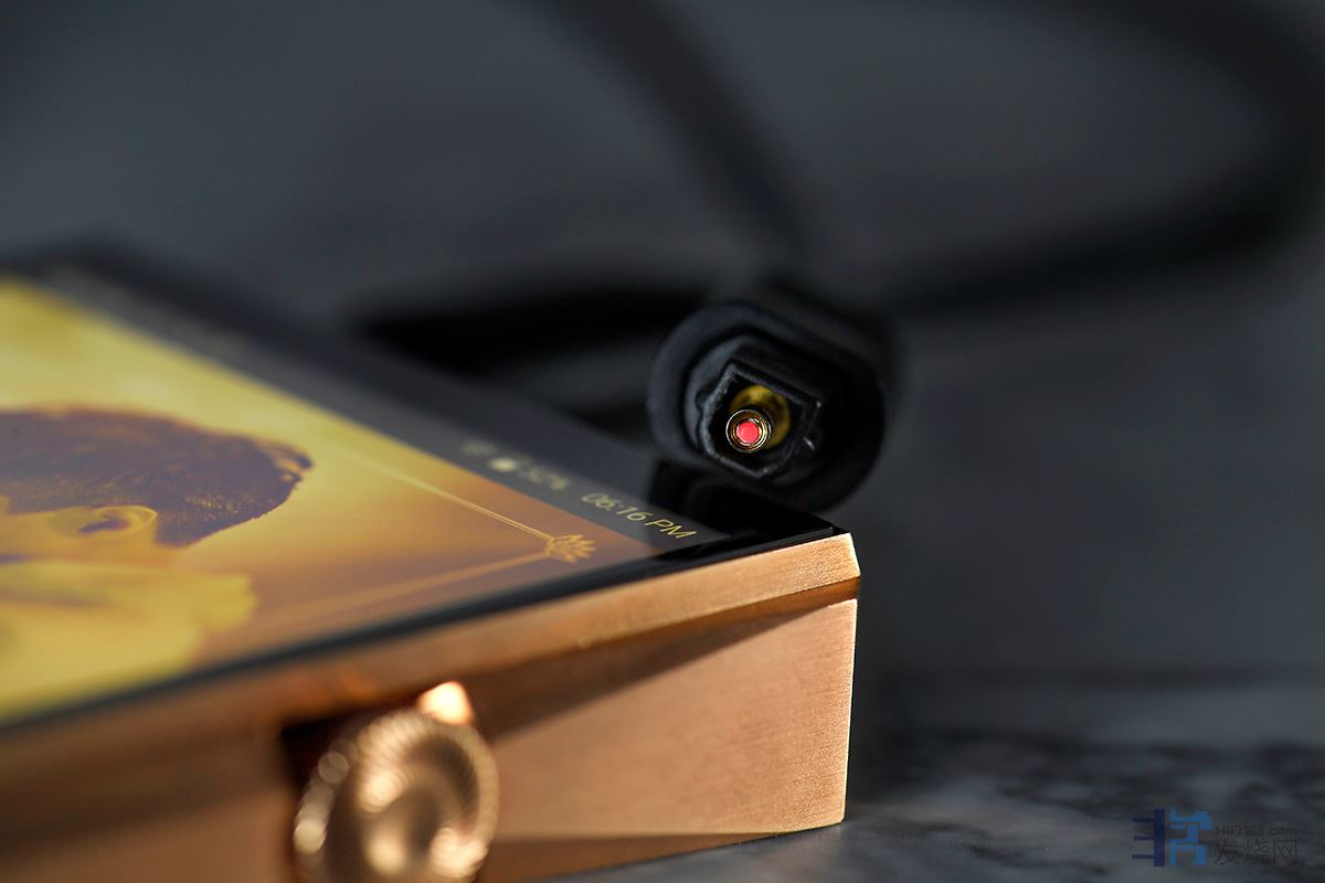

光纤线中传送的数码音乐光讯号为红色,想知端子实际上有无音讯输出,稍微看下就清楚。
