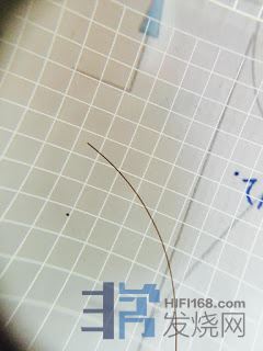

0.065mm线宽,图中黑线是头发
最近在思考做一只够准确,能够放诸四海,不会产生误差的protractor; 也因此对唱臂循轨的校准有了更进一步的想法。或许大家知道我是使用正切循轨唱臂, 对正切臂来说,循轨的校准相对比较单纯,因为只要想办法从唱盘中心拉出一条正切线来,然后想办法将正切臂的循轨(也就是针尖)调整落在这一条正切线之上,校准也大致上完成了。比起单点唱臂需要针对超距,A/B null point校准, 的确正切臂在原理上简单许多,"理论上"问题也比较小!

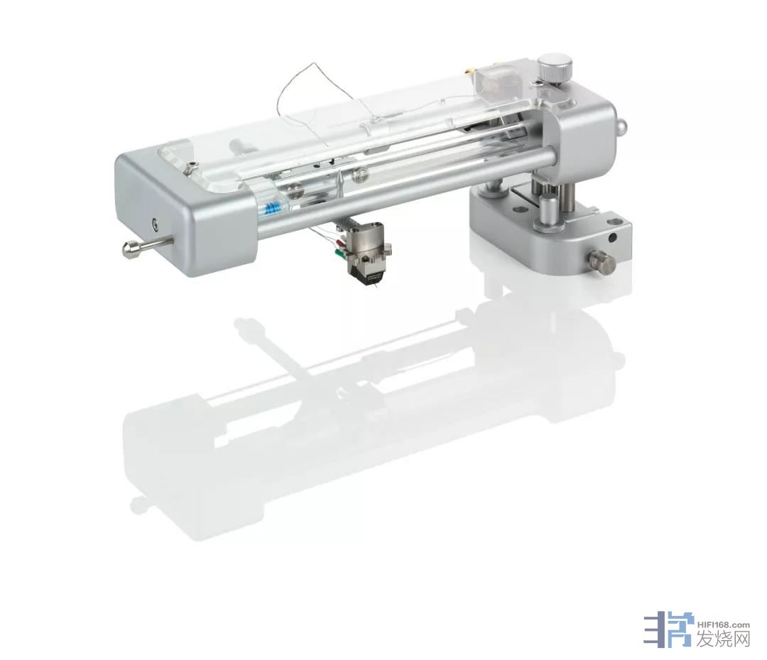

Clearaudio TT3正切臂

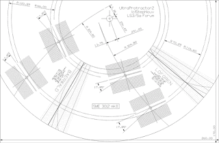

Very detail Protractor drawing for SME3012 II (From LS3/5 forum)
我们先看一下几个现实上的数字,唱针的大小,也就是针尖直径大概是20um以下,也就是0.02mm; 以支点臂SME3012为例,依照有效长度304.80mm以及Lofgren方程式算出来的Null points(也就是A/B点),圈是70.29mm,外圈是116.60mm,超距是13.75mm;当然你要用Baerwald方程式也可以,得到的null points与超距分别是,66.00,120.89,13.38mm。

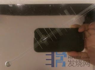

这时,你或许会想,太棒了!我只要想办法对准这些数据调整就应该不会有任何问题了!好吧,理论上的确如此。现实上呢,我们来看几个数字,一般市面上的校准尺(Protractor)上印刷的线条宽度极限大概是0.2mm;Protractor的圆心与唱盘中心之间也必须留着间隙,否则你根本塞不进去,而且不同唱盘的中心轴直径也不会一样,这样的间隙会有多少? 我猜至少也有0.2mm以上。如果为了预留搭配不同唱盘这个间隙会留更大!还有,你如果是自己挖唱臂孔,你觉得你可以钻多准确的孔? 刚好得到与唱盘中心是291.05mm(如果是SME3012,根据Lofgren equation)的距离? 所以,以现实角度看,这些理论值到0.0x mm的数值在现实上是没有意义的。也就是说,玩单点臂,你要有心理准备,这些Lofgren or Baerwald equation所算出的数值与循轨误差,或是唱臂本身所提供的标尺与数值,都只有"参考"的意义。因为"现实面"上的"误差"让你想得到准确值是不可求的! 举例来说,你如何在一条0.2mm的印刷在线对准Lofgren的null points (70.29/116.60mm)?更别提你套在唱盘中心轴上的标尺根本是"松动'的!
