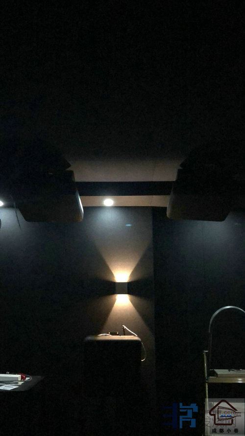

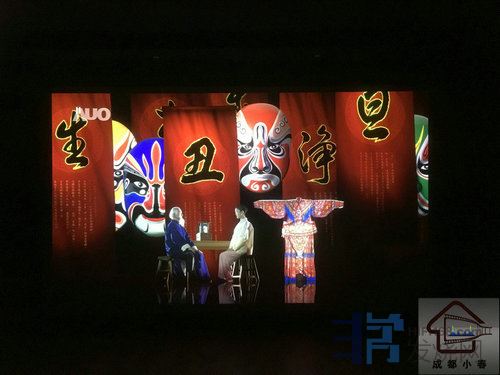

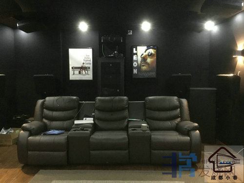

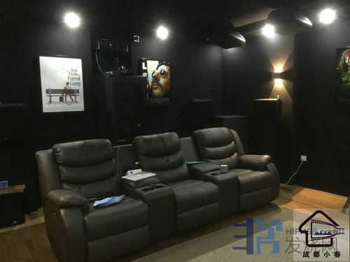

随手机录了一段视频(纯属娱乐):https://v.qq.com/x/page/w08791jqgn3.html

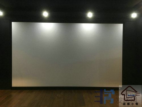

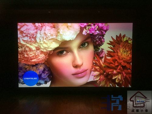

全黑风格才是影院最漂亮的风格,画面出了该出的东西,才是最美好的颜色;苹果SE拍,凑合看吧。。

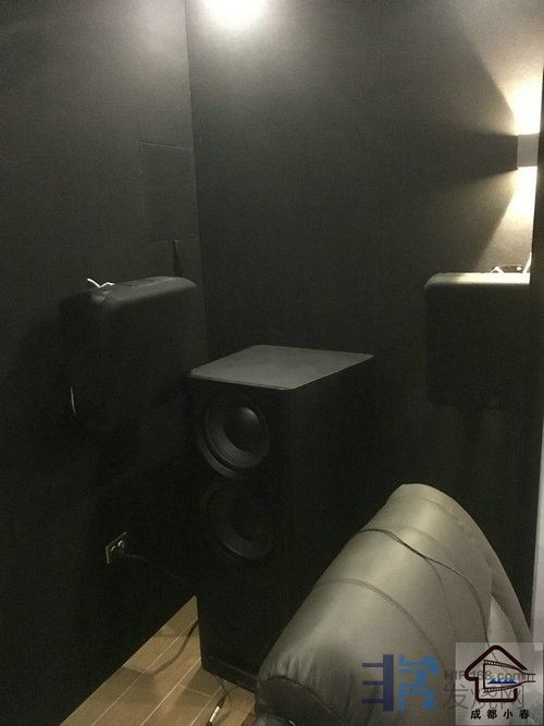

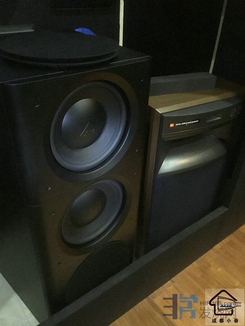

局部设备照片:
右后角3X12炮,JBL8340A环绕

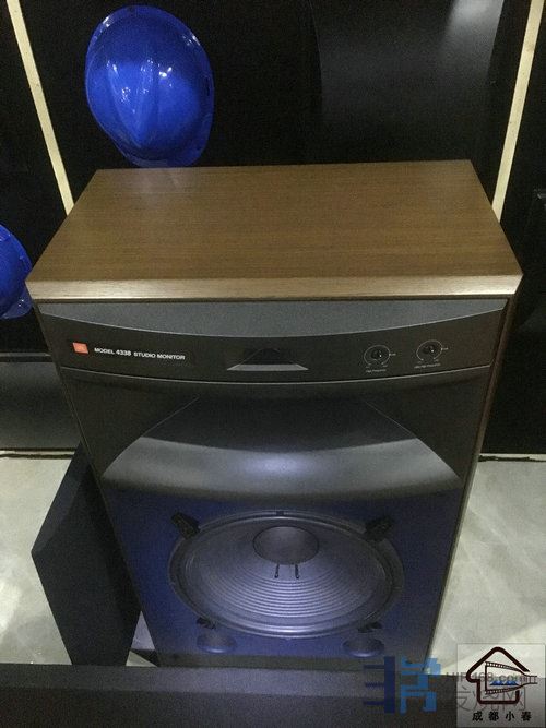

前三JBL 老库存4338,15寸大口径无源监*听;
前右炮和JBL 4338

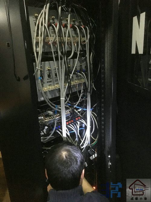

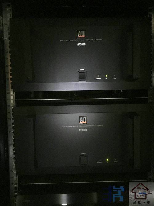

后级ATI AT3000
这个坛友本身就是经营电子元件,所以接线都亲自搞;
6个顶声道的设计线路预留;

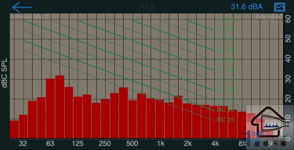

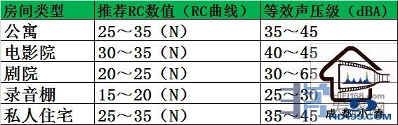

第一项:噪音大概为RC35吧
机柜放置于正后方,整个全宅的监控POE交换机也在这里;噪音还可以接受;
高频10DB,低频最高约32DB;

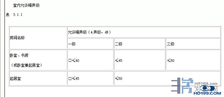

按 中华人民共和国国家标准      民用建筑隔声设计规范来,比较安静, 应该评级为1级:

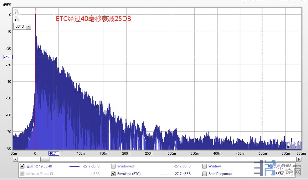

第二项:早期反射声——能量时间曲线ETC消散图
40毫秒衰减25DB以上,曲线总体下滑,密度均匀。

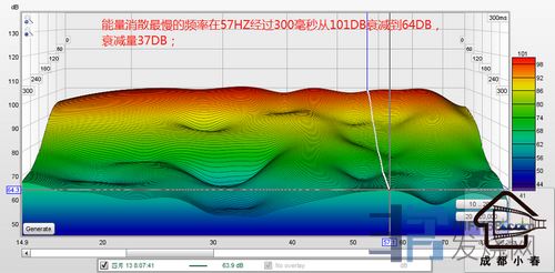

第三项:低频衰减时间
本空间实测:能量消散最慢的频率在57HZ经过300毫秒从101DB衰减到64DB,衰减量37DB;空间设计为纯AV用途,超低频消散速度控制得略快;

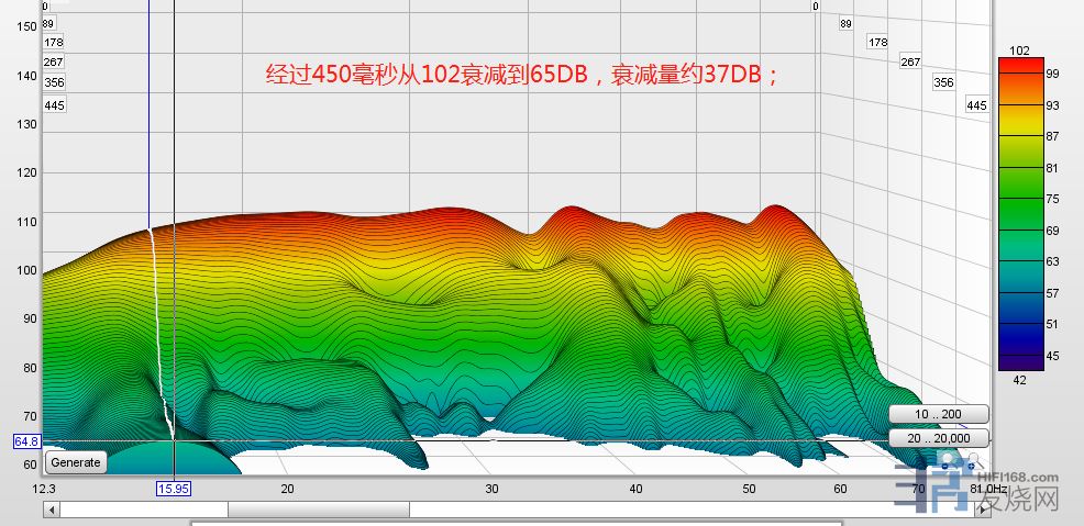

补充450毫秒的瀑布时域衰减图:
消散最慢的点在16HZ经过450毫秒从102DB衰减到65DB,衰减量约37DB;

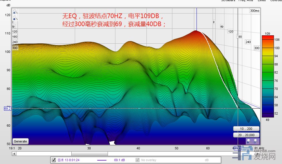

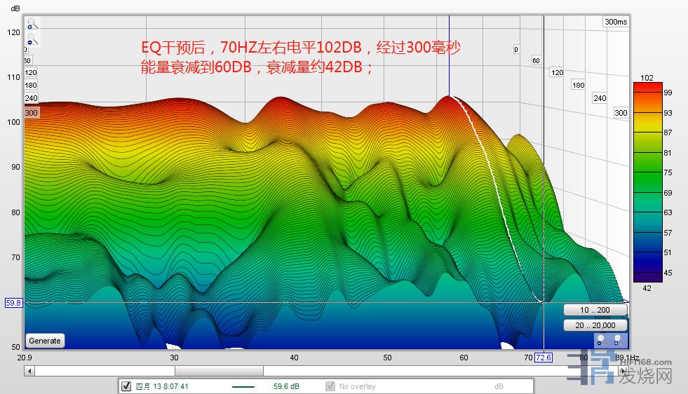

因为有对70HZ作PEQ干预,所以也放上干预前后的瀑布时域图;
无EQ,驻波结点70HZ,电平109DB;经过300毫秒衰减到69DB,衰减量约40DB;
EQ干预后,70HZ左右电平102DB,经过300毫秒,能量衰减到60DB,衰减量约42DB;

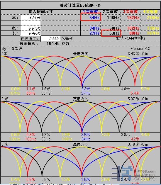

比例一般般,高度方向的一次驻波叠加长度方向的二次驻波!

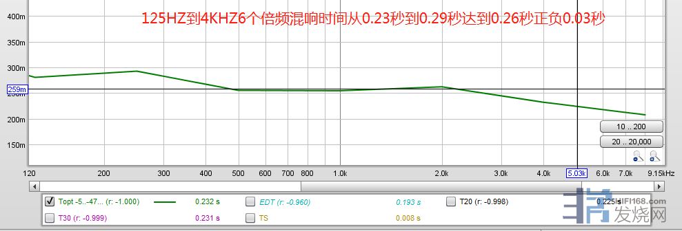

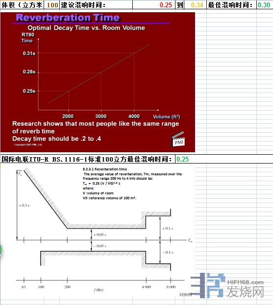

第四项:中高频衰减时间
取125HZ到4KHZ的国际6个倍频混响时间0.23秒到0.29秒达到0.26秒正负0.03秒;
(高于坛友推崇的国外公司从250HZ到4KHZ的中高频5个倍频段混响时间标准,我们多一个125HZ低频段混响时间标准,贴合国家CMA认证机构检测的标准)
D: Midrange Decay TimesStandards:
• Time taken for sound to decay 60dB
(T60) should be between 0.2s and 0.5s from 250Hzto 4kHz
设计时按PMI(THX和HAA认证的混响时间标准引用引标准)及国际电联ITU-R BS.1116-1综合考虑标准RT60设计值为0.25-0.34秒。

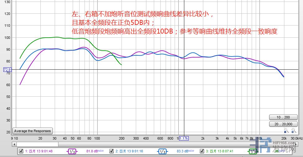

第五项:全频响应
左、右箱不加炮听音位测试频响曲线差异比较小,且基本全频段在正负5DB内;低音炮频段频响高出全频段10DB,参考等响曲线维持使用者日常使用音量下的全频段响度一致;

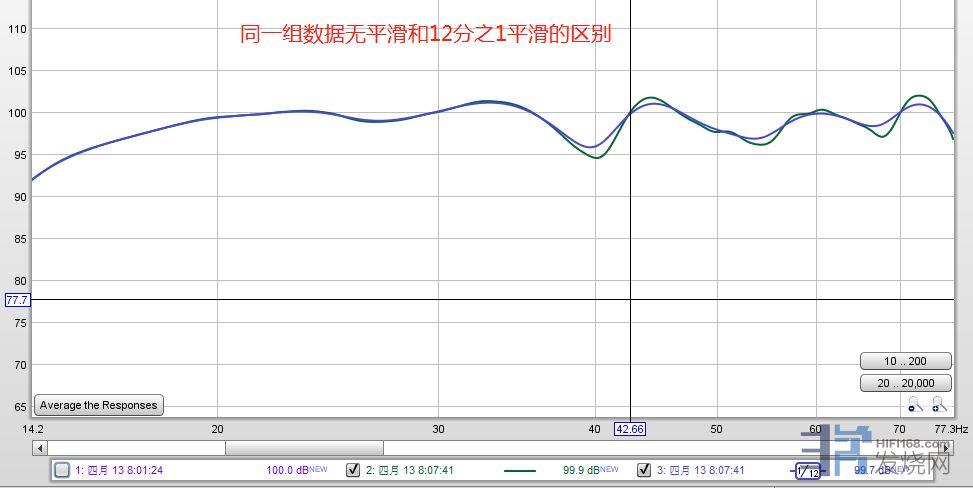

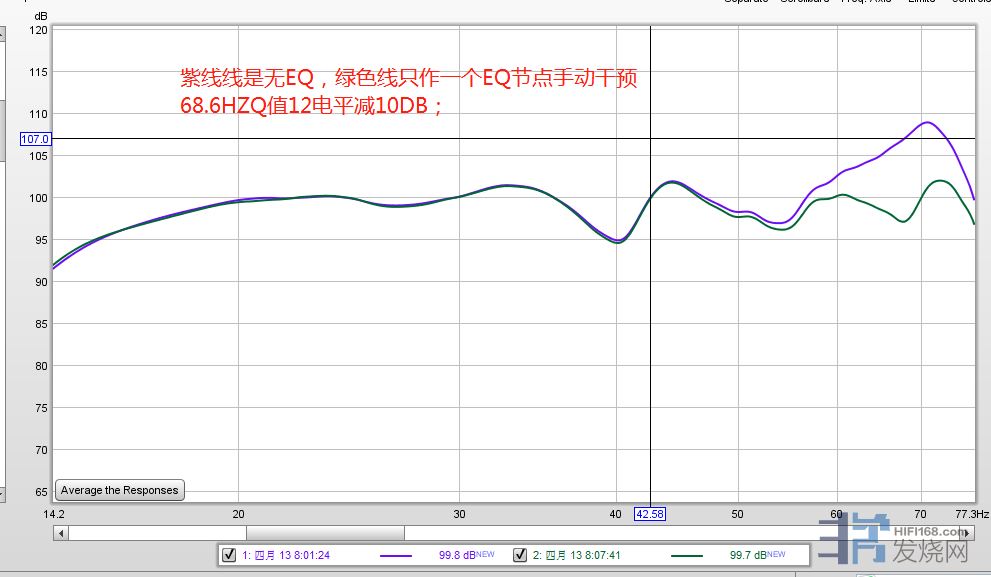

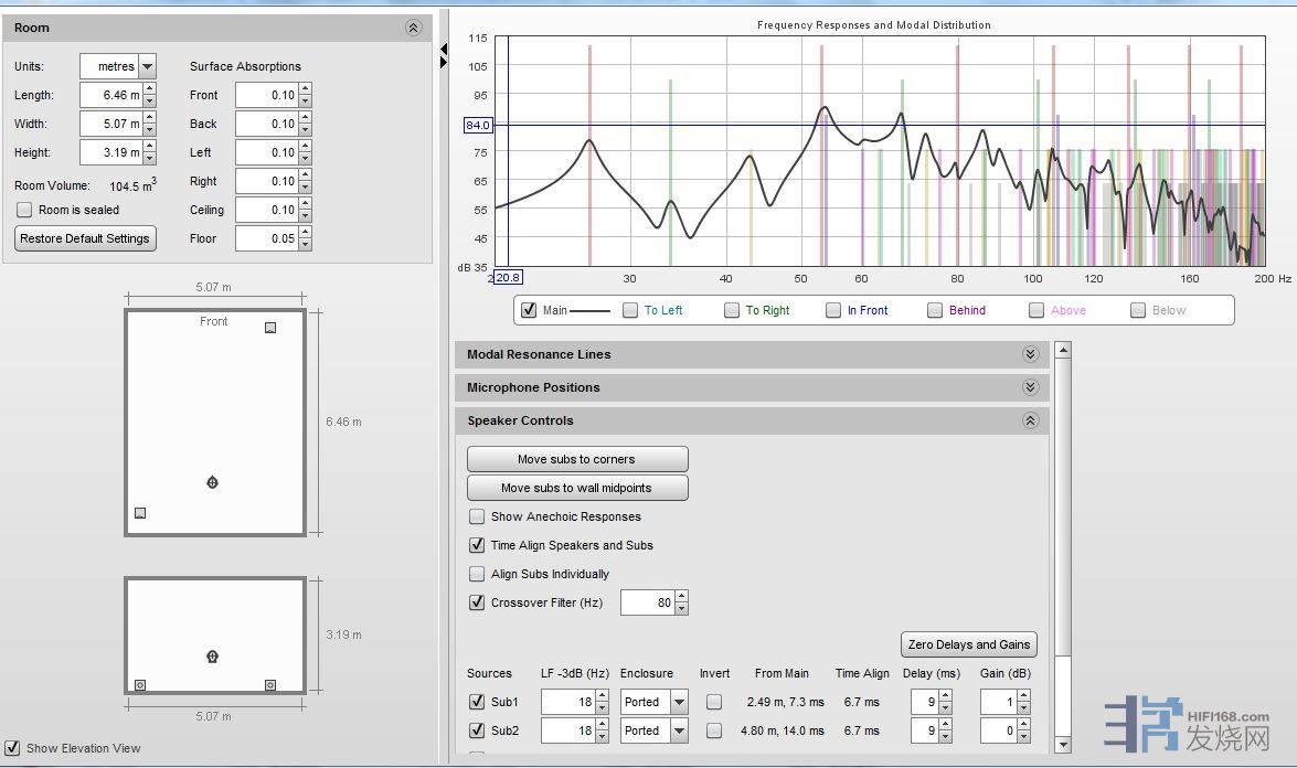

双炮对角线摆放,电平3经过功放,超低频16HZ到80HZ正负2.5DB,(EQ干预一个结点,数据为频率68.6HZ,Q值12,电平负10DB)
EQ干预前后数据:
通过与软件炮位的复盘对比,可以看出,超低频的有效吸收除了明显加快了超低频在时域上持续的时间外,同时在模拟中出现的高Q值窄带宽的峰(26HZ)和谷(33HZ、36HZ)都有明显的优化变得非常平缓平坦;

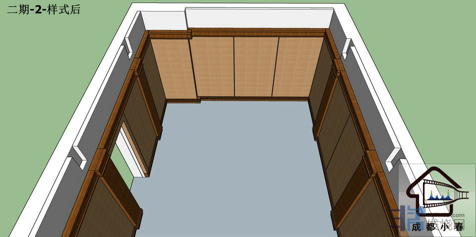

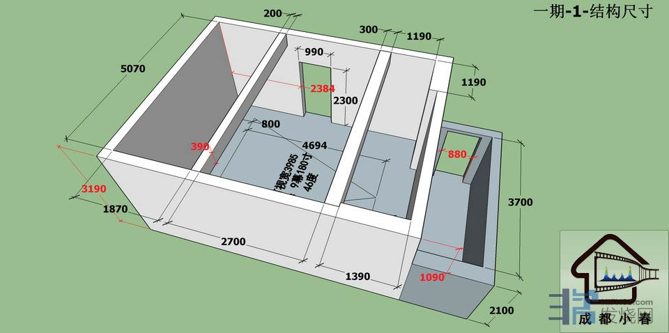

第八项:房间大小和构造
空间毛坯尺寸为6.46*5.07*3.19,有点差;(外面画的那个机房已被城管和谐)

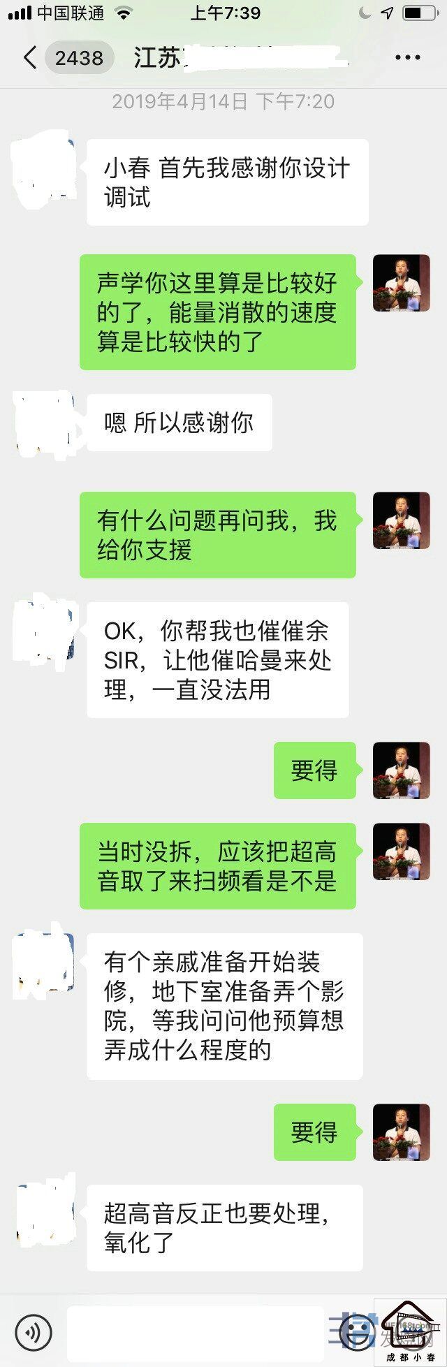

坛友主观体验评价:
