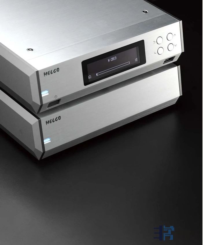

MELCO每⼀部器材本刊都有报导过,N10是去年与N100⼀起发表的最新作品,当然还是不免俗要跟大家报告⼀下它的产品定位。虽然N10与N100「好像外观看起来有点像」,但是看到售价,会发现 N10超过N100三倍!这到底是怎么回事?确实,N10与N100同样都是属于MELCO最新的⼀个产品系列,但是若要说他们哪里相同,恐怕只有「外观尺⼨为⼀般器材的⼀半大小」这点而已。在N10与 N100这两部「音响专用NAS」推出之前,其实本刊就已经报导过早些上市的D100(音响专用CD Ripper)与E100(音响专用硬盘),在那两部作品上,就已经可以看到这个MELCO新世代的外观特色,也代表这些器材将来都是可以组合成完整的系统来使用。可是这里面,就属N10⾝价最「突出」。我们知道,N100就是定位为MELCO最入门的NAS机种;但N10,就直接是MELCO的次旗舰了!我归纳出以下五点让读者迅速理解⼀下。

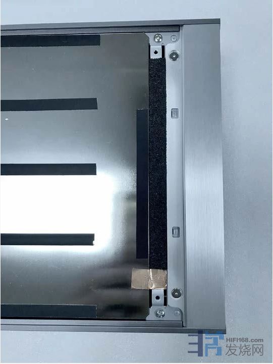

第⼀,N10基本上元件用料与旗舰N1系列相同,在⼀些设计上⼜比N1A还要高级很多(后面会详述),依照去年10⽉MELCO公司总裁(代表取缔役社长)荒⽊甲和来访时的报导,N10的「地位」是夹在N1ZH和N1ZS之间(N1A于N1ZH之后);N10搭载的也是HDD硬盘,目前仅有N1ZS搭载SSD。第⼆,N10为了要将N1等级的线路元件放入新的机箱内,它并不是将同期的N100的现成线路改⼀改这么随便,而是将N1的用料,重新安排在⼀片新的电路板上,再装进与N100大小相同的机箱中,这其中研发的成本当然不会低。第三,也是最重点的部分!读者看到上⼀点后可能会想说,把元件放在缩小的体积,理论上不是比较不好吗?在N10不见得喔!因为N10最大的特点,就是采用「线 性电源」,而且还是「电源分体式设计」,这两点在MELCO这牌子中都是⾸见的。如此⼀来,在「NAS箱」中的N10本体,并不会因为元件放在较小的箱体而有什么不良的影响,因为N1虽然大,但是电源是作在里面的。第四,N10搭载了最新的HS-S2硬盘抑振系统,这在N1ZH和N1A上面可是看不到的。第五,N10拥有极致讲究的屏蔽隔绝机构。N100虽然看起来跟N10好像共用⼀个箱体,但是N100左右两侧板是塑料的,N10就改成金属,能够确实更有效隔绝电磁波,也能加强其抑振的能力;另外在我尝试拆开N10研究内部时,打开顶板,却发现在顶板卸下来之后,里面居然还有⼀片金属板盖住内部线路,而且这块「内部的顶板」与机⾝之间用了⼀小块铜箔胶带相连。这代表,这块内 顶板功用的是电磁波吸收没错,但是N10还考究到,要将电磁波导通出去,那片铜箔胶带就可以视为与机⾝构成⼀个共地,能够让电磁波⼲扰作最确实的导除,这处小魔鬼真的是让我大感佩服!不过由于擅⾃掀开那片内顶板可能会造成铜箔胶带的断裂,所以这次就无法在社内拍摄完整的N10内部图,还请读者见谅(改以发表会代理商展示的现场样机图片代替)。
这是我实际拆开N10服务器与电源顶盖后看到的景象,可以看到里面还有⼀个「内顶板」,这个内顶板可以对电磁波隔绝再⾏更强化的防护,特别的是,在图片里面可以看到,这顶板与机箱有再用⼀片铜箔胶带连接,这样就可以把吸收之电磁波确实导除,与机箱形成⼀个共地的结构,是相当令⼈佩服的严谨设计!因为自行掀开内顶板可能会造成铜箔胶带断裂,本次就没有直接拍摄内部。

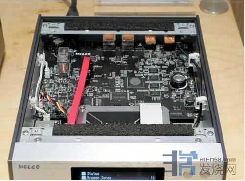

这是先前发表会代理商展示的样机内部照片,可以看到服务器内部主要就是计算机以及硬盘的所在;并搭载了最新的HS-S2硬盘抑振系统。

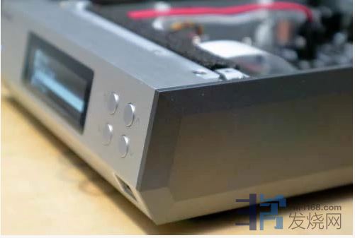

这是N10侧板的特写,请注意,N10用的是扎实的金属板,N100虽然长得跟它很像,但因为是入门款式,其侧板就是采塑料制作。您看看这个金属加⼯,完全是⽇本制的最高技艺展现!

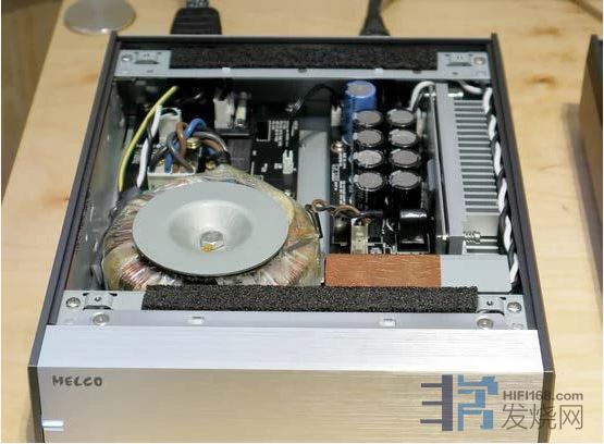

在N10电源箱的内部,可以看到主要就是⼀组环形变压器,此线性电源主要是供应整个N10电路板所需的12V电力;此外,在N10电源箱右前方,还是可以看到有配备⼀组交换式电源,这是用来供应N10硬盘与屏幕显示专用的5V电力,而且这颗交换式电源还另外用上了金属屏蔽保护,上方贴了金属材质的抗电磁波贴片,让电磁波不良⼲扰的疑虑通通得以排除。传统来说,搭载了大型环形变压器,可能常见的都是采用抽头的方式去提供5V电力,不过N10电源箱不这么作,就可以再避免彼此交互⼲扰,这正是N10最有料、最讲究的⼀个环节。此外,N10电源箱里面还用上了很多高级的订制品,执⾏多重滤波,那都是锦上添花的好声关键。
这同样是之前发表会展示的样机内部,电源箱内部就更值得⼀看!这是MELCO⾸次采用线性电源供电,满⾜音响迷的期待。不过这里面还可以看到有另⼀组交换式电源(前方右边),这是用来供应N10硬盘与屏幕显示专用的 5V电力,这颗交换式电源还另外用上了金属屏蔽保护,上方可以看到贴了金属材质的抗电磁波贴片,使得电磁波不良⼲扰之疑虑通通排除。内中电容等元件也特别选用高档好料,是全然的旗舰⾝段。

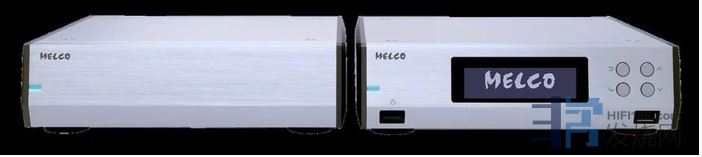

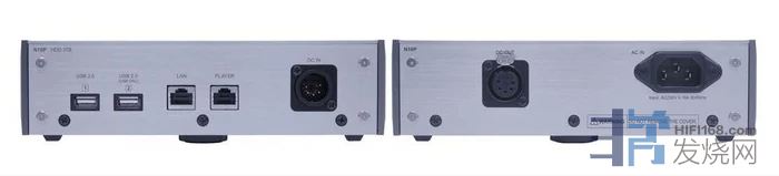

背版很简单,服务器主要就是USB与网络线输入,其中⼀组是专门用来连接USB DAC之用。原厂特别采用USB 2.0,他们认为3.0的传输并不利于好音质的还原,是⼀个非常细微的讲究。与电源箱之间则透过附上的专属5 pin连接线对接。
