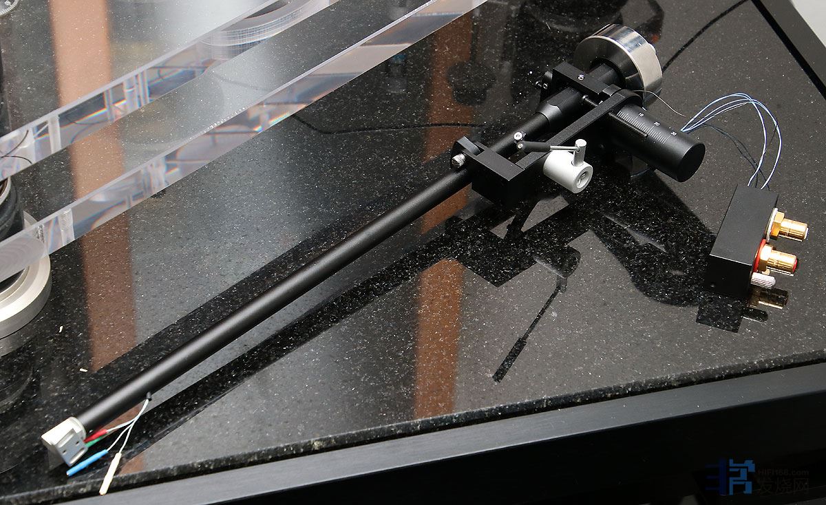

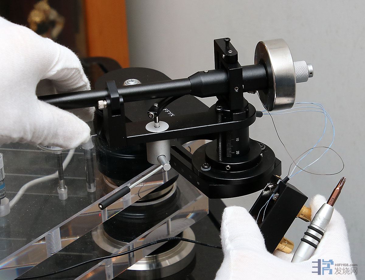

菲凡的A182唱臂。
(198.25 K)
2019/6/7 17:33:45
把唱臂插进已经装好的唱臂底座。
(149.92 K)
2019/6/7 17:33:45
安装唱臂信号线输出RCA插座。
(92.61 K)
2019/6/7 17:33:45
安装好的样子。
(76.26 K)
2019/6/7 17:33:45
唱臂的安装不复杂,一会儿就搞掂。
(66.60 K)
2019/6/7 17:33:45
eric 最后编辑于 2019-06-07 17:33:45

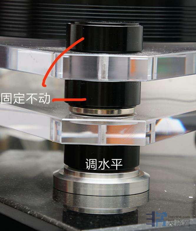

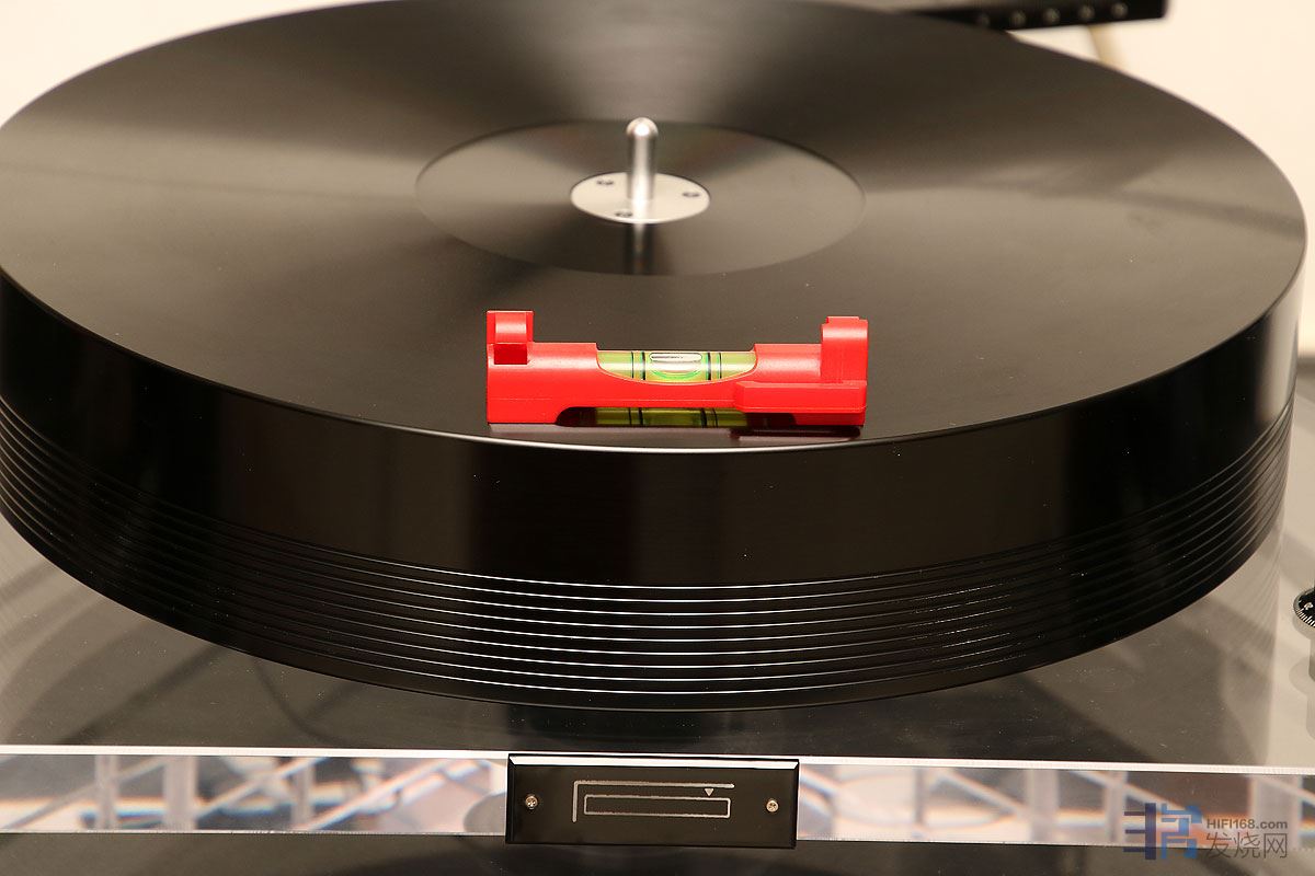

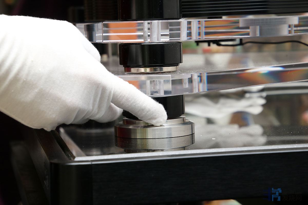

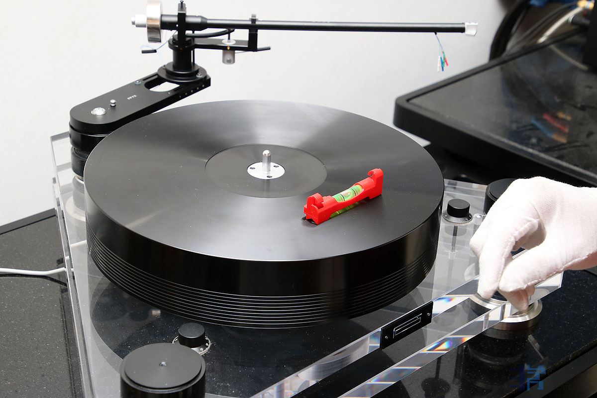

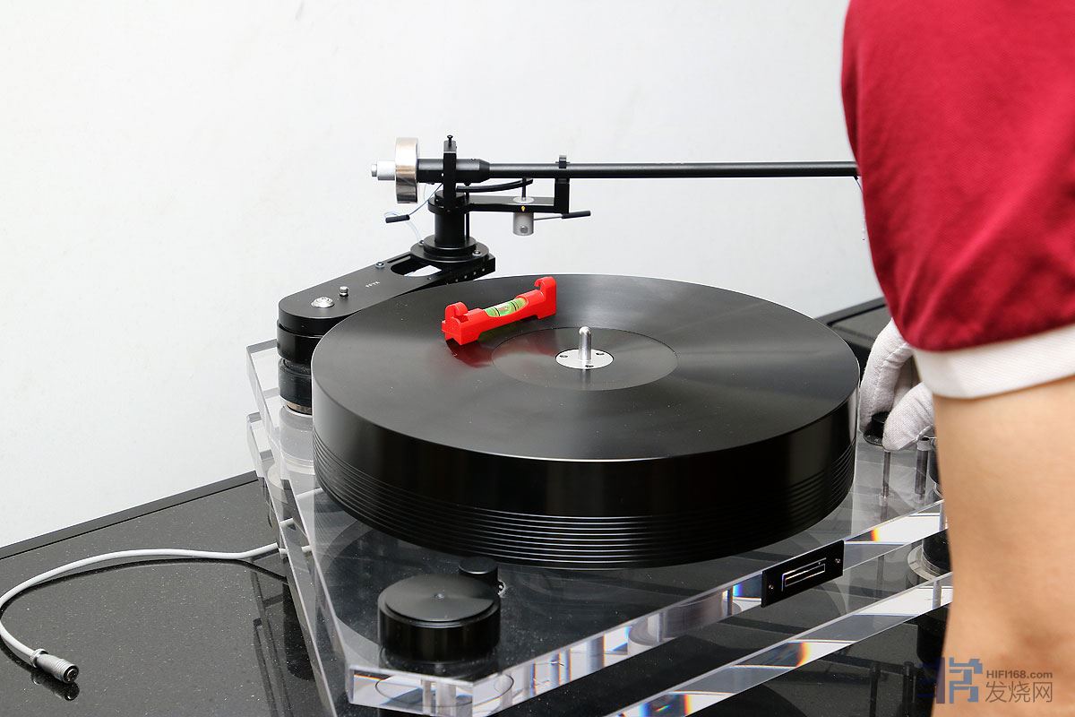

前面说的都是比较容易的调试,现在开始进入难度大一点的调试了。就是调唱盘的水平,唱盘的水平非常关键,关系到声音,关系到转轴的寿命。
(122.97 K)
2019/6/21 15:34:40
把水平仪放到唱盘的各个位置,保证各个位置都是水平。
(106.02 K)
2019/6/21 15:34:40

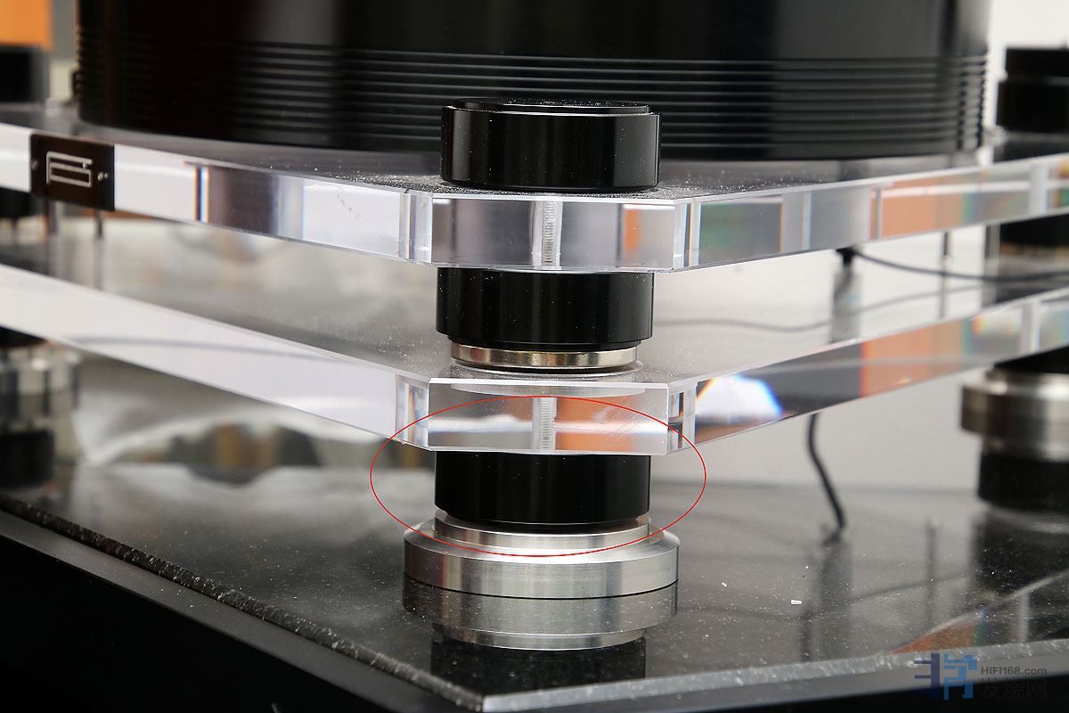

调整水平就是调唱盘红圈内的这个黑色唱盘脚。
(112.39 K)
2019/6/21 15:34:40
用手拧,调高低,以获得唱盘的水平。
(102.18 K)
2019/6/21 15:34:40
(62.14 K)
2019/6/21 15:34:40
唱盘底座就3个脚,有个窍门,就是把放唱臂那个最后的底座脚不动,只调唱盘前面两个脚。
只调两个脚,比调3个脚就容易多了,记住哦。当然,最后的那个底座脚要先调到中间位置,以有余量给前面两个脚调高低。
(96.07 K)
2019/6/21 15:34:40

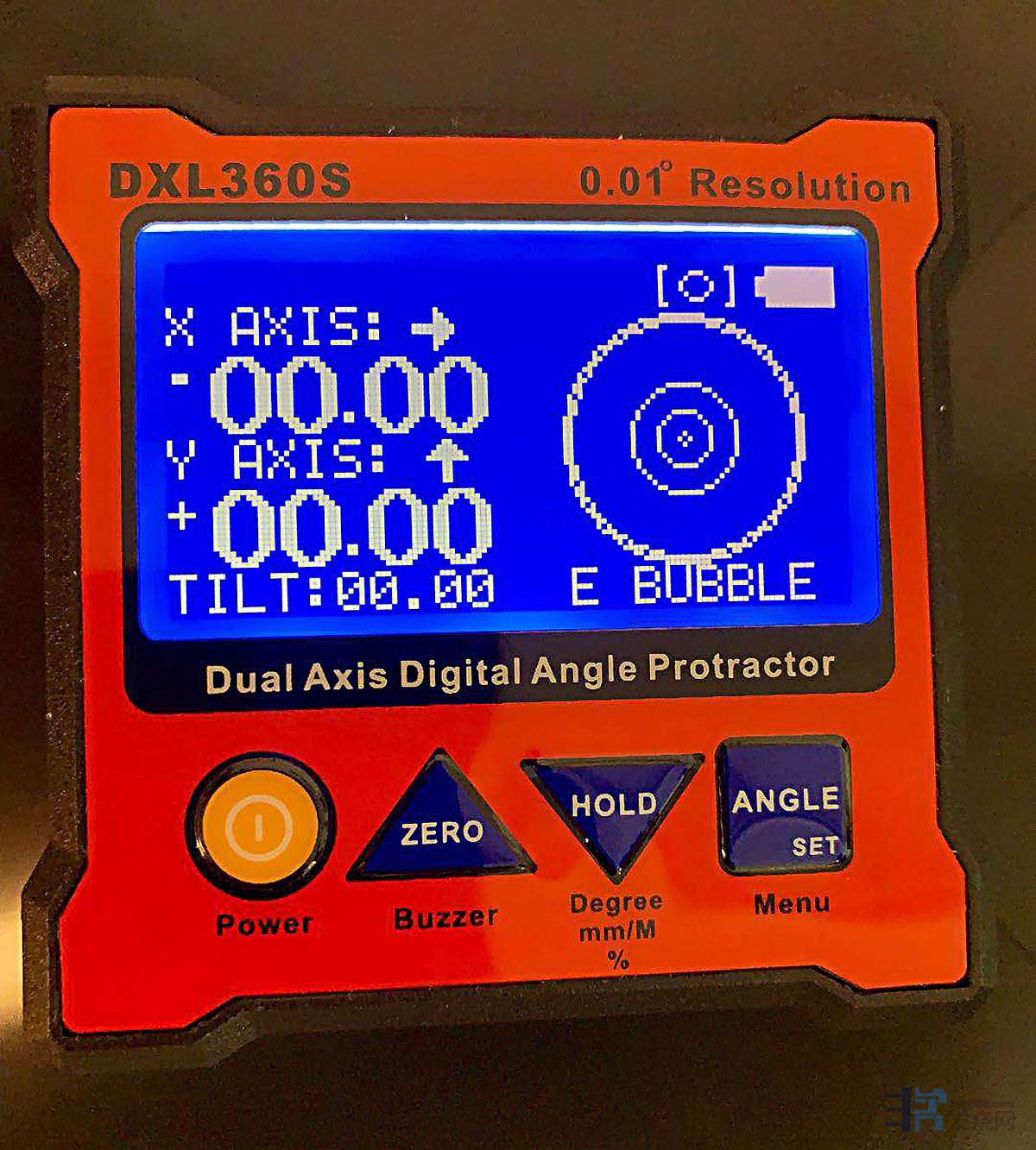

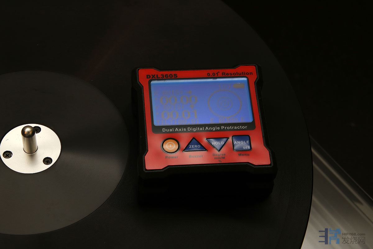

这个要仔细微调,花多一点时间都是必须的,就当自己是工程师,在调一个精密玩具。另外,可以购买一个电子水平仪,这款淘宝卖380元左右,买无磁性的。
(59.67 K)
2019/6/21 15:34:40
这款水平仪灵敏度不错,使用方便,一目了然,4个方向水平都清晰显示。
(257.51 K)
2019/6/21 15:34:40

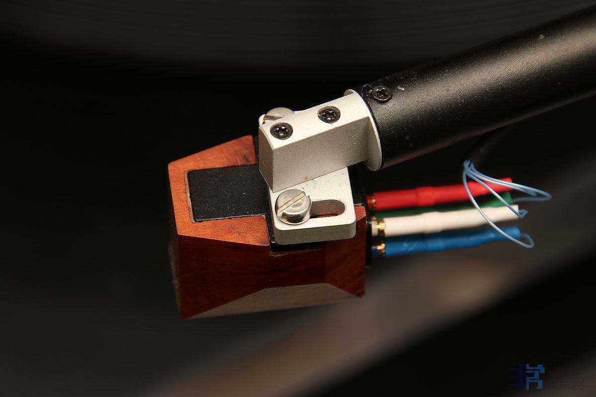

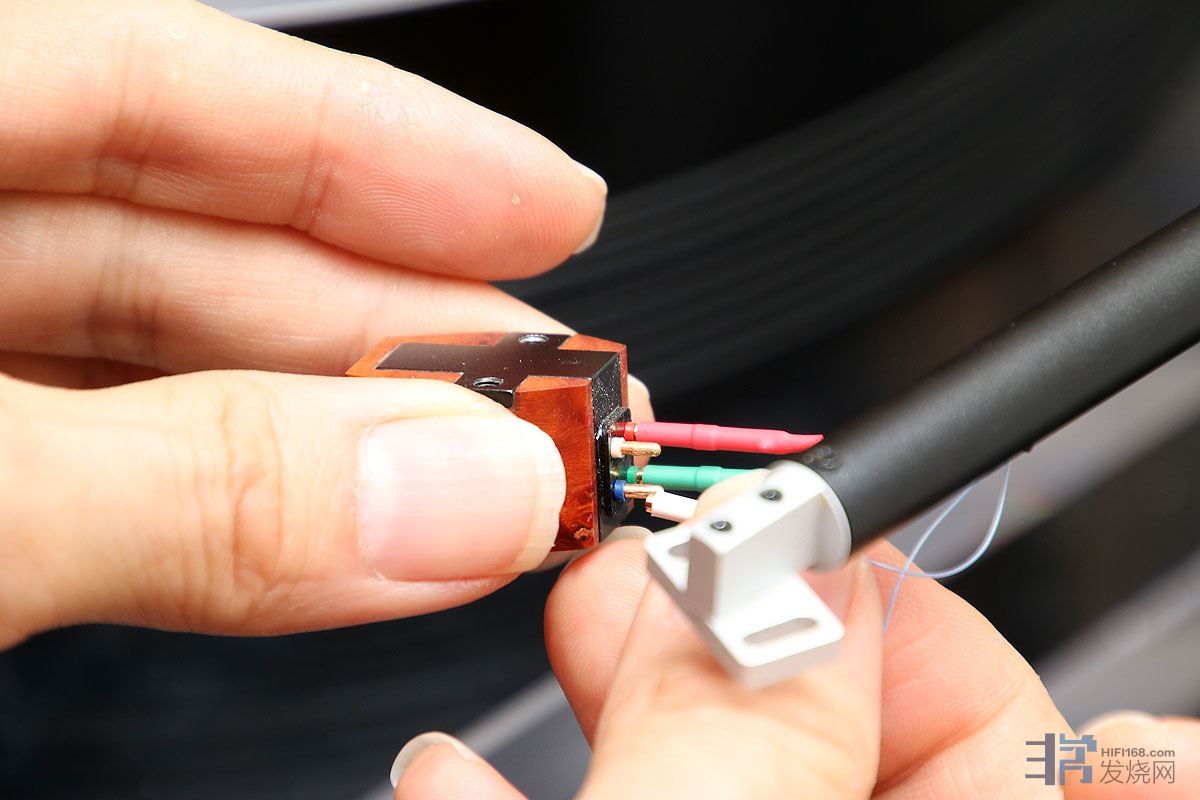

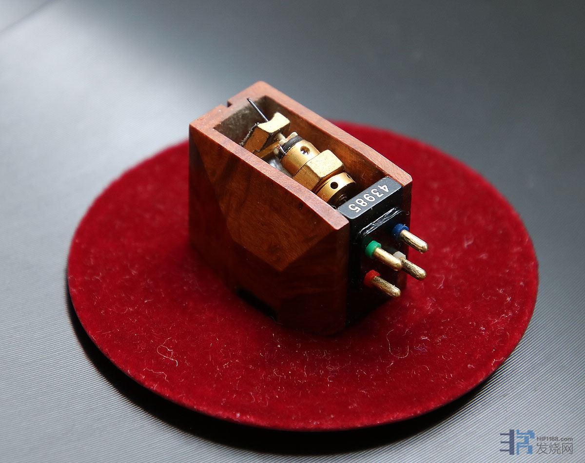

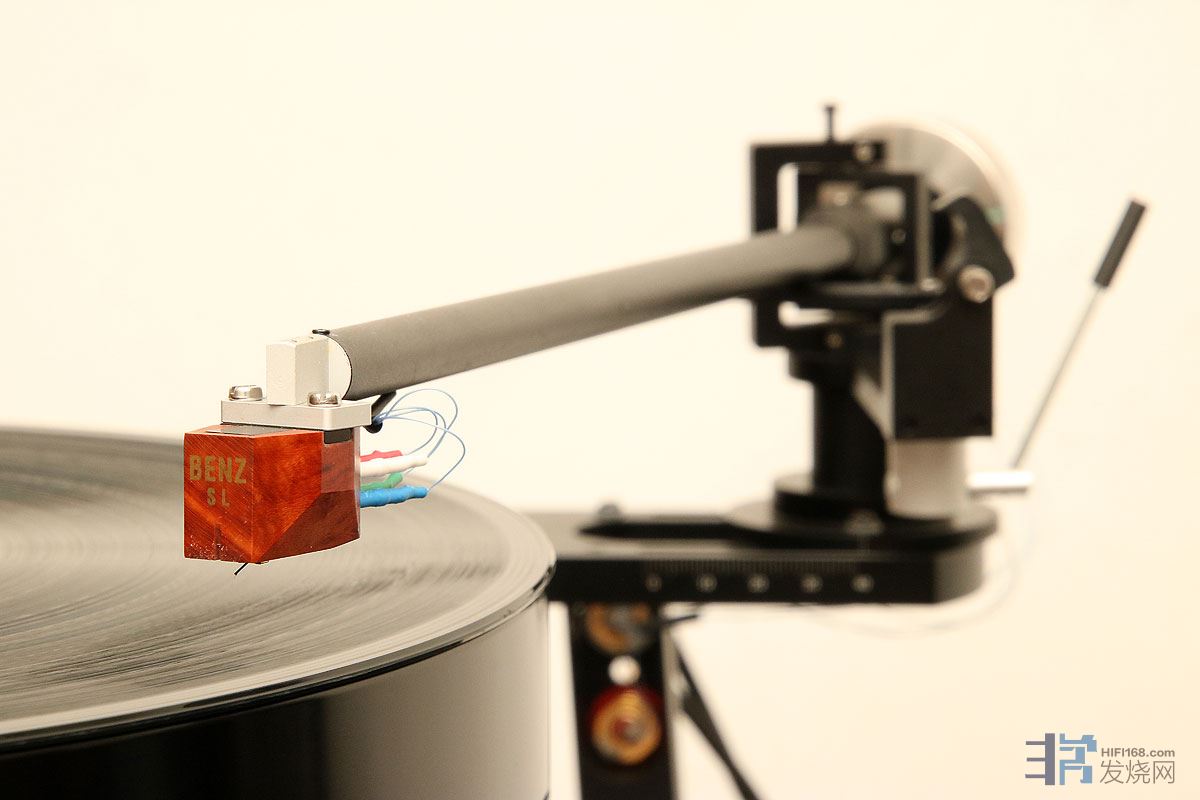

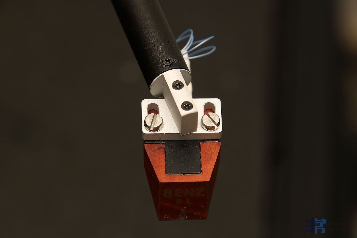

接着是装唱头了。
选唱头也是组建黑胶系统的一大问题,万元级的唱盘,一般都搭配MC唱头了。
这次菲凡蒋总为我试听的这套系统搭配了瑞士奔驰 Benz Micro WOOD SL。
这只MC唱头淘宝售价9500元。
这款唱头是万元级别MC唱头里面,素质数一数二的了。
(146.76 K)
2019/6/20 15:09:52

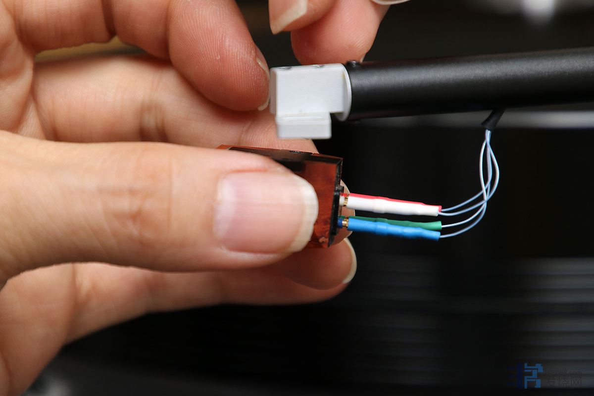

先接上唱头线。
(82.39 K)
2019/6/20 15:09:52
4个颜色一一对应。
(68.92 K)
2019/6/20 15:09:52

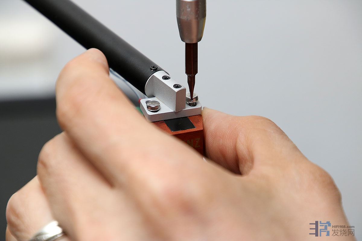

拧上螺丝。
(57.77 K)
2019/6/20 15:09:52
唱头盖有前后位置以方便调教唱头的。
(49.40 K)
2019/6/20 15:09:52
我们先把唱头安装在唱头盖最前的位置,等安装好唱臂座,再细调这个唱头。后来调好唱臂后,发现如果搭配这款Benz Micro WOOD SL唱头,就这个最前位置刚刚好。
所以,我推荐搭配这款唱头,声音很好,调校方便。
(66.73 K)
2019/6/20 15:09:52
这样,唱头就暂时安装好了。
(67.97 K)
2019/6/20 15:09:52
eric 最后编辑于 2019-06-20 15:09:52

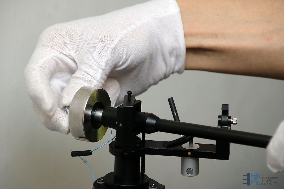

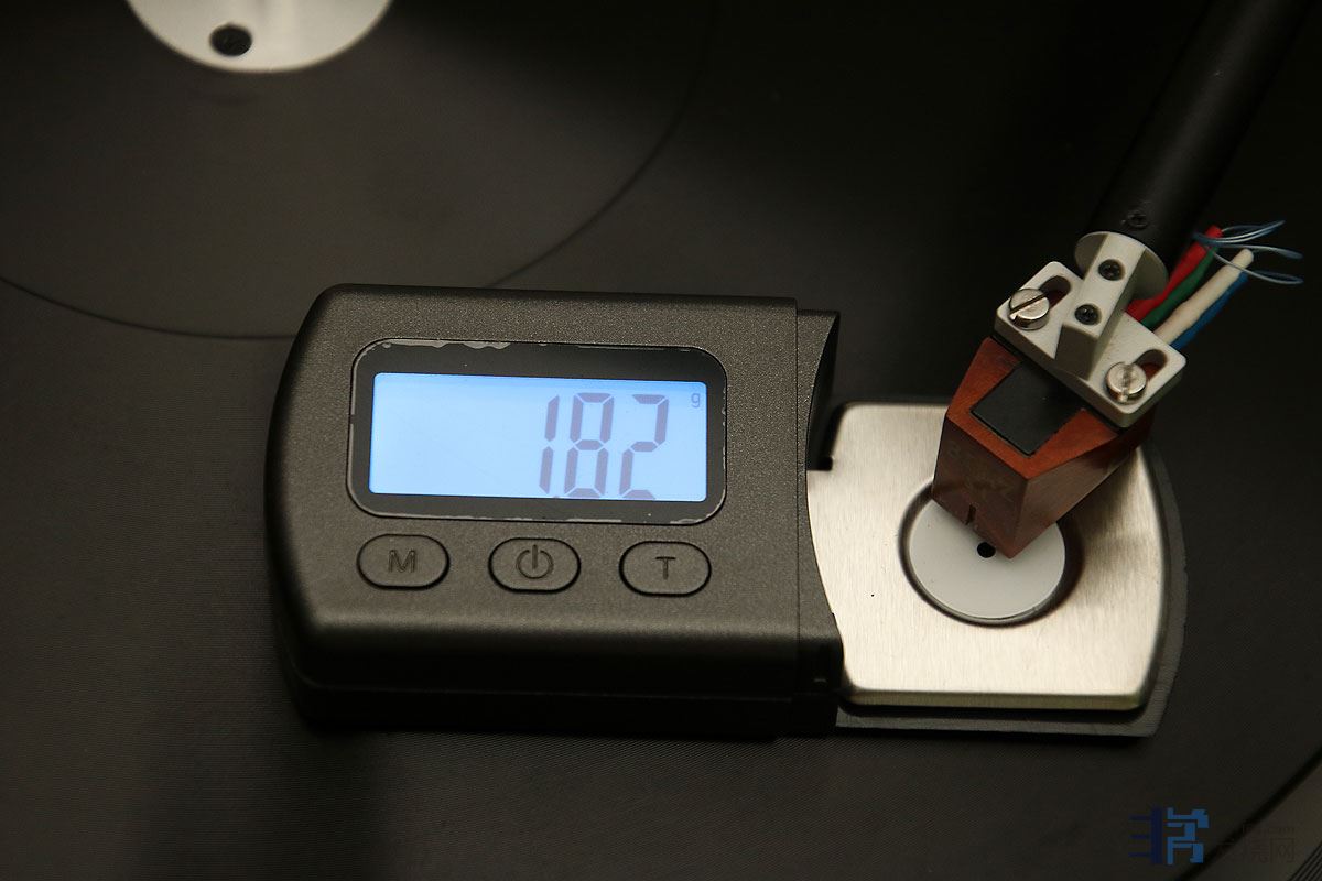

在调唱头方位角和唱臂轴距前,要先调好唱头针压,以免在调教唱头时,针压太重有损唱头。
TB25MKII附送唱头针压计。
(85.15 K)
2019/6/11 22:34:00
和绝大多数唱臂一样,调整唱臂最后的重锤来调整唱头针压。
(83.52 K)
2019/6/11 22:34:00
把重锤往前拧是增加唱头针压,往后拧是减轻针压。
不同的唱头对应不同的针压,按照唱头说明书公布的针压调整就可以了。
(92.31 K)
2019/6/11 22:34:00

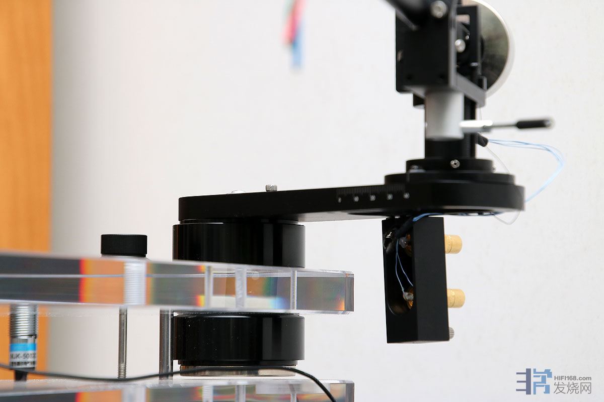

接着就是到调整唱臂了,这是唱盘全部安装过程中的关键。
我们要借助一把轴距尺,这个轴距尺菲凡有生产,大概卖600元,菲凡的用户可以借用。
(86.83 K)
2019/6/21 23:01:38
轴距是唱臂安装的关键数据,要尽量准确。
轴距尺上有读数。
(71.78 K)
2019/6/21 23:01:38
菲凡这款唱臂的轴距是295.6mm,设置好这个读数。
(138.47 K)
2019/6/21 23:01:38
一头放在转盘转轴,一头放在唱臂的轴心上,下图是已经设置好的照片。
(66.30 K)
2019/6/21 23:01:38
下图两个红圆圈的位置,都可以动,就是滑动这两个关节,直到让唱臂轴心对准轴距尺。
(98.22 K)
2019/6/21 23:01:38
如果不想借或者不方便借轴距尺,可以用钢尺,效果也可以。
(143.78 K)
2019/6/21 23:01:38
调整效果当然就没有用轴距尺的那么准确了。
(98.64 K)
2019/6/21 23:01:38
