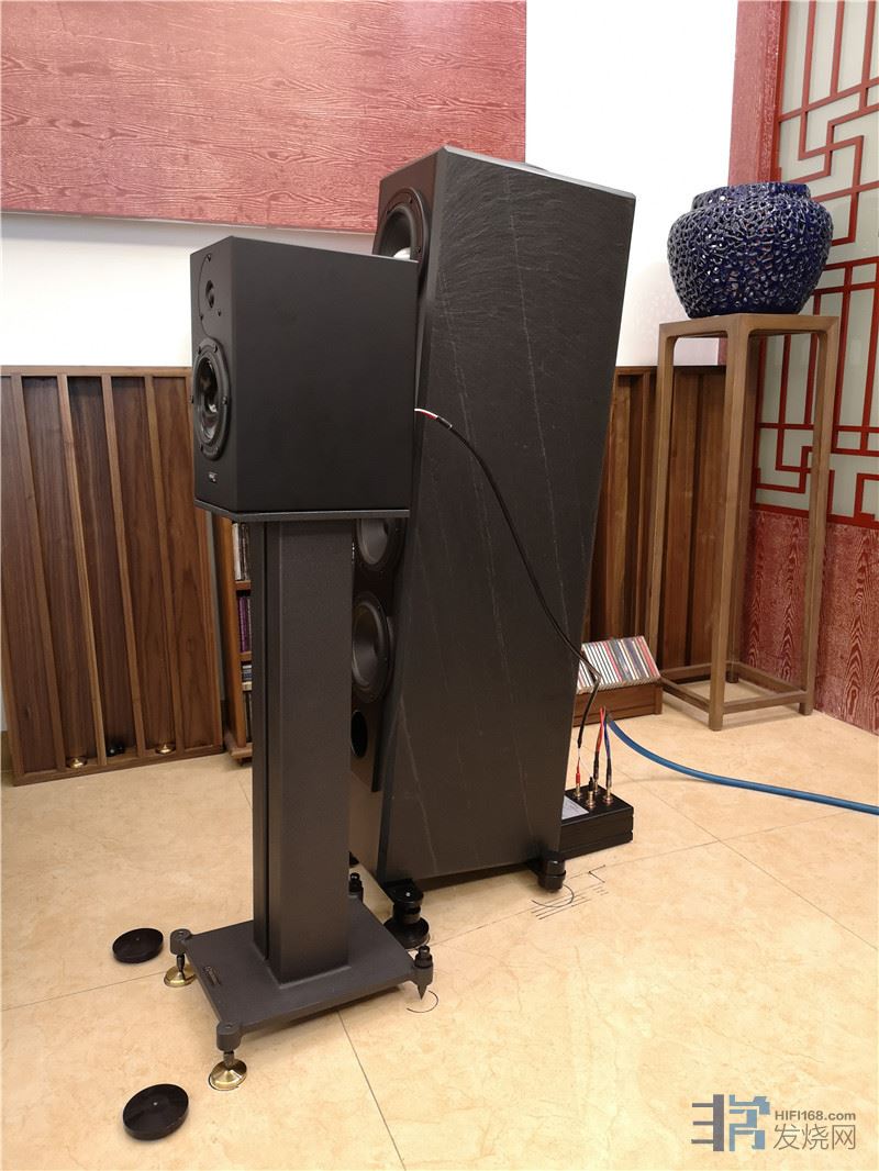

要玩好SWING仔有几点建议:
1、可以用稍丰厚一点的线材辅助一下低频量感;
2、硬调器材或环境时把顶置高音的网面罩上,反之软调时打开;
3、音箱脚架以70至75cm之间为宜;
4、swing的箱子和黑盒采用了减低失真的技术,但还是希望大家用合理的声压聆听,你会获得最佳的音质,不要舍本求末;
5、用胆机驱动时可不选配黑盒(阻抗补偿器),用晶体管机驱动时,选配黑盒可使SWING仔有更全面的发挥。

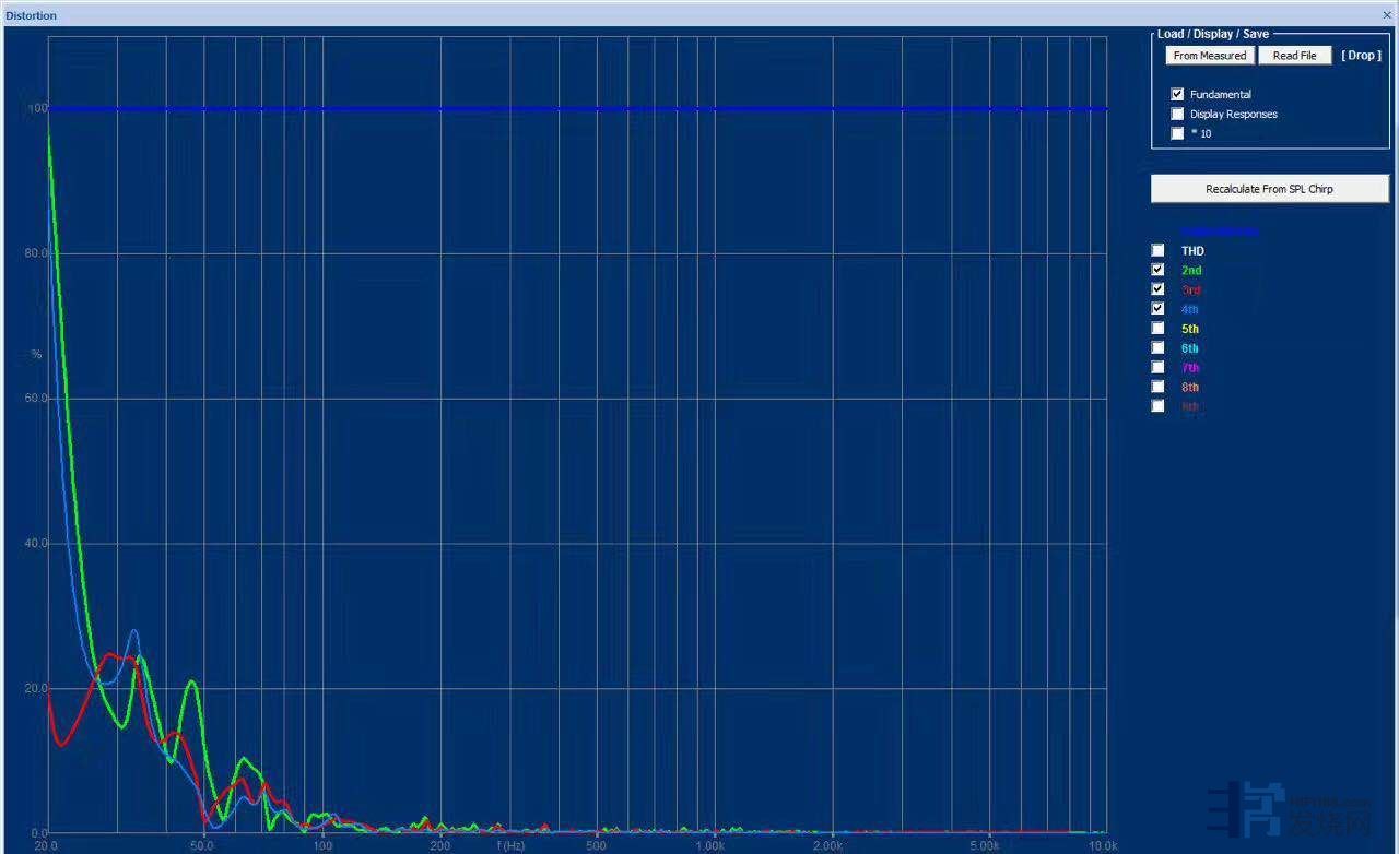

下边给一组测试数据给大家参考。
指标先行,听感跟随,经典往往都是这样产生。

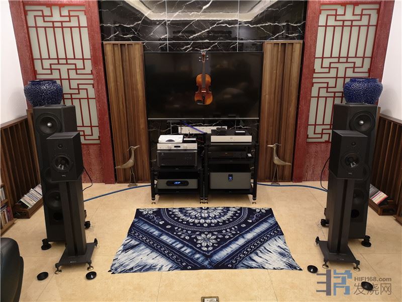

      【深测狂言】
      我对swing你进行重新精确摆位后,各类音乐的极端测试很快过去了,我的NDP三合一前级调到BYPASS档,NS380推尽
swing仔,我可以很高调地宣布,我以前,也许以后,也不可能在同类型的鞋盒里边找到对手了!!!
      以我发烧二十多年的井蛙之见,就算swing仔再贵三倍价钱,也足于成为全球音响界鞋盒箱的新标杆!
      如果你的前端没有实打实的十万元以上的高素质配置,请别轻易给swing仔下结论!
      对于耳瘾重的老烧,swing仔等边中近场监听摆法,包你顶瘾到三日不知肉味!我现在的摆法就是3米皇帝位,指向轴齐耳,类近场监听模式。不是所有的摆法都需要后倾角,当你用swing的原配脚架或你的脚架高度已达到75公分,你只要是用标准矮沙发,在皇帝位坐姿正常,指向轴就基本指向你的双耳了,无需后倾!后倾角是用于脚架高度不够(因为市面上很少有高度达75公分的好脚架出售,这在用家中带有普遍性),或指向轴低于耳际的情况下使用!
      swing仔的指向轴在高音单元圆心和中低音单元圆心的连线中点!
      我的上述说明适用于皇位位在3米左右时的中近场监听模式。
