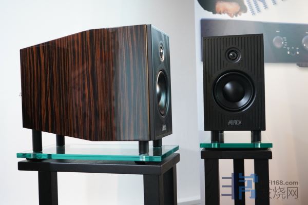

首度采桦木夹板箱体的EVO音箱
先讲音箱,Avid之前出的Reference音箱,采用全铝合金箱体,Morel的单元,内建特殊的抑振阻尼系统,即便是最小号的Reference 4,声音也很了不得。我告诉Conrad,我听过他们家的Reference 4和Reference 2,写过评论,除了价格贵了点,真是好音箱。就因为这个原因,价格太贵了,还因为音箱太大了,所以,Avid这次才要推出EVO,让音箱更小,售价更可亲,更能进入一般的家庭里。

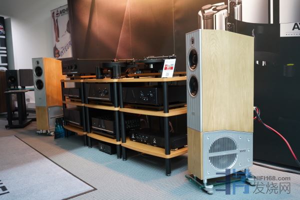

Conrad一听我听过这么多他们家的器材,非常高兴,立刻拉着我去看EVO。这回他们一共推出了三款,EVO 4对应于Reference 4,是2音路的书架音箱;EVO 3对应于Reference 3,是2.5音路的落地音箱;EVO 2对应于Reference 2,是3音路的落地音箱。外观设计也有一些变化,箱体后侧上下略往内收,以减少箱内的平行面。底座以一个厚实的强化玻璃作底板,以脚柱架起,玻璃底板下方则是大型铝合金脚锥。整体底板设计,延续了Reference 4的概念,而脚锥设计,则是Avid原本就擅长的。

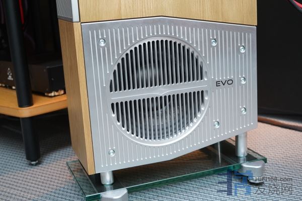

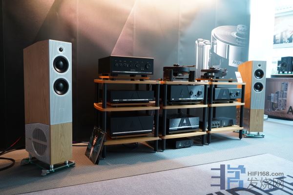

Reference系列音箱的单元都是往前发声的,不过,因为Reference系列音箱的面宽够宽,容纳得下大尺寸低音。但EVO系列面宽窄,为了强化低音表现,Avid选择在EVO 2侧面加了一只10吋的低音,让高度只有108公分的EVO 2可以发出26Hz的深沈低频。那这低音要怎么摆?朝内还是朝外?「这个没有一定,看空间,也看各人,可以自己摆摆看,看哪一种比较好。」Conrad说的简单,EVO 2可是单支重80公斤的音箱。你能想象吗?108公分的音箱单支重80公斤。Avid音箱都是这么重。「这没办法,你摆音箱一定要迁就空间,低音反射孔也是,都要考虑离墙的距离和你空间的低频消化状况。」
音箱单元都买Morel的,「是你们开规格给Morel订制的吗?」很多音箱厂都是这么说的,说是costumed by XXX单元厂。作为媒体,我衷心希望Conrad自己跟我说「是的」。但他的回答出乎意料:「不,何必要订制呢?订制就一定比较好吗?我就直接找他们标准品中我要的单元。」为什么这样呢?Conrad表示,如果用订制单元,如果单元设计有什么问题,自己都要承担,得想办法克服。但如果用单元厂的标准品,那些单元基本上都是很优秀的产品,所有单元上该被挑出来的问题都已经被解决了。这样,Avid所要做的就只是找出最合适的组合,并且设计出最适当的箱体和分音器以及其他的结构,让它表现到极致。
技术取自Reference系列,售价却只要零头
「EVO系列相对于Reference系列便宜很多,但是制作精神却是一致的,一样使用Morel的优秀单元,一样采用了单元振动阻尼系统,只是箱体我们改成了桦木夹板,前帐板则还是整块厚实的铝合金切成的。」便宜很多吗?老板亲自报价,错不了:「同样的设计概念,EVO 4是Reference 4差不多打了2.2折的价格。至于EVO 2差更多,几乎是卖Reference 2的一成。由此可见,EVO系列有多超值。

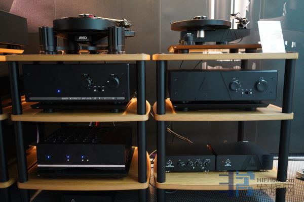

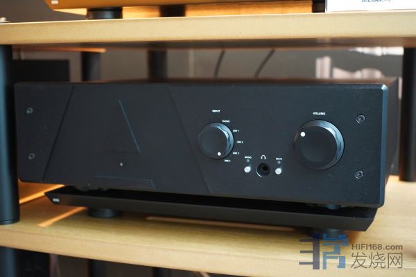

新综放Integra堪称入门版Sigsum

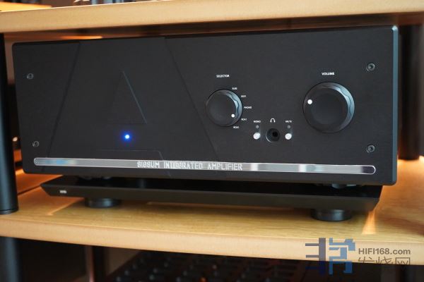

接着说到放大机。先前推出的Sigsum出力强大,声音温暖饱满又清晰,加上还内建Avid自家引以为傲的Pulsus唱头放大,对模拟讯源用家来讲,不必再费心找唱放,很是方便。这次推出的Integra,就摆在Sigsum旁边,高度矮了一点,但面板设计如出一辙。同样是厚实铝合金前面板,左半部切出大型的A字,作为品牌识别,右侧两只铝合金切出的旋钮,外加一个耳机输出。其实,不只外观相像。连输出功率都一样,Sigsum是110W输出,小一号的Integra竟然也是。「他们两台的设计几乎一致,连声音表现都很像。」那差别在哪里?Conrad表示,主要的差别在于音量控制、电源供应和唱头放大。「Sigsum使用的Alps RK50电位器停产了,所以我们在Integra上改用Alps RK27。Sigsum的变压器有1.1KVA,而Integra的变压器是750KVA;还有就是唱放,Sigsum里面装的是Pulsus的唱放,Integra里面的是Pellar。」Pulsus是Avid的进阶唱放,有完整的MC唱头阻抗可调,Pellar则是入门级产品,因此连同MM和MC共高低三段增益可调而已。

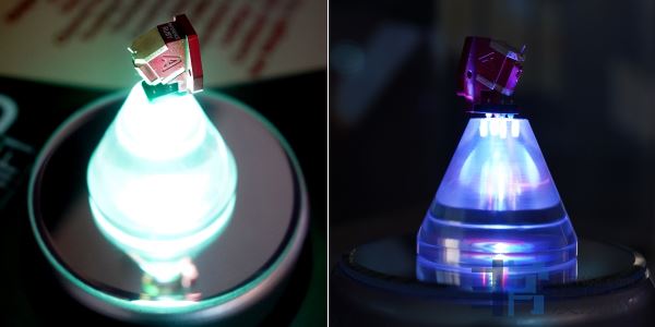

至于唱头,Conrad自己做唱头,核心的唱针、线圈他找日本厂订制,然后装上自家车制的铝合金外壳。他们计划推出三款唱头,首批先行的是旗舰款Reference Ruby,之后还会推出两款Boron和Ionic,都会是根据Ruby的设计再做简化。买人家的唱针和发电系统核心,自己做外壳,这有道理吗?当然有,这么做的,可不只是Avid而已。唱针和发电机的设计固然重要,但是整个唱头的谐振控制更是影响声音好坏的关键。整个唱针都是靠振动来发声的,任何细微振动都会影响声音。因此,Avid把设计焦点放在处理唱头的内部谐振。一旦设计得当,声音的结像、定位、聚焦都会大大进步,而且解析和动态也会大大提升。Avid怎么会做呢?答案是:灵感都是从音箱的阻尼系统来的。

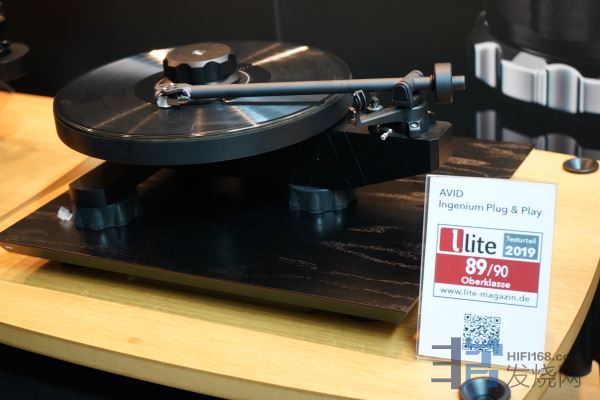

除此之外,Avid也推出了「套装唱盘」,先前的Ingenium是入门级的最佳选择之一,体现了Avid唱盘的核心技术和概念,最重要的,它的轴承结构跟Avid旗舰唱盘Acutus一样。现在,Ingenium还有,但是,先前只有空盘,现在推出了Ingenium Plug & Play套装包,连同唱臂和唱头,连唱头都帮你调好了,回家只要接上系统就可以听黑胶了。我注意到这个唱臂和唱头似乎似曾相识:「这是Rega做的不是吗?」Conrad回答:「是的,这原本就是RB1唱臂,但我们做了很多修改,好符合Ingenium使用。」
