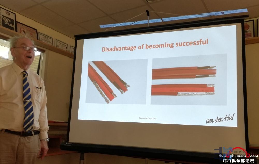

范登豪线材的导体表面会有一层碳素材料,这个碳素材料是具有导电性的,你只要用万用表测试黑色的部分是否具有导电性即可辨别真假,(万用表电阻档,一般需要打到10K档)
因为这个碳素材料的生产工艺非常复杂,且价格昂贵,仿品根本没有能力去生产,只能以黑色的PVC替代,此方式亦适用于范登豪其他的线材!

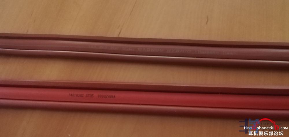

外观粗看很像,
(38.33 K)
2019/5/20 14:38:40
放在一起对比,你会发现不同,下面有数字的是正品

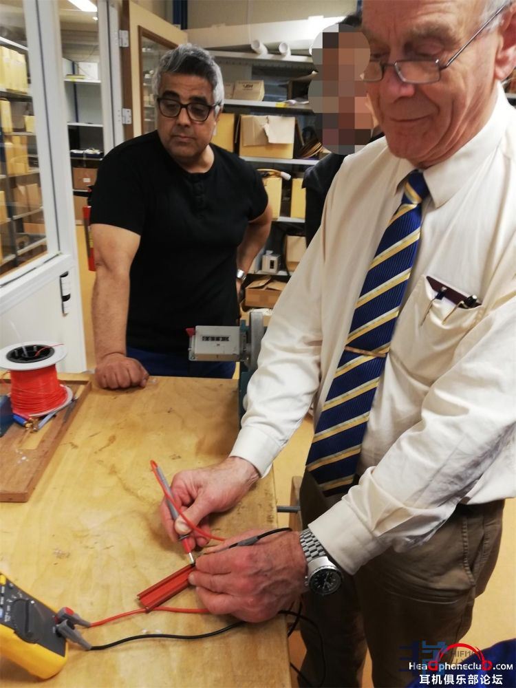

A.J.VandenHul博士亲自示范

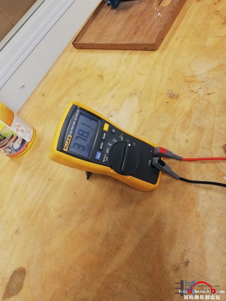

剥开外皮,用万用表电阻档(一般用10K)测试黑色的碳素材料,
(89.87 K)
2019/5/20 14:38:40
具有导电性的就是真品,不一定多少数值.
