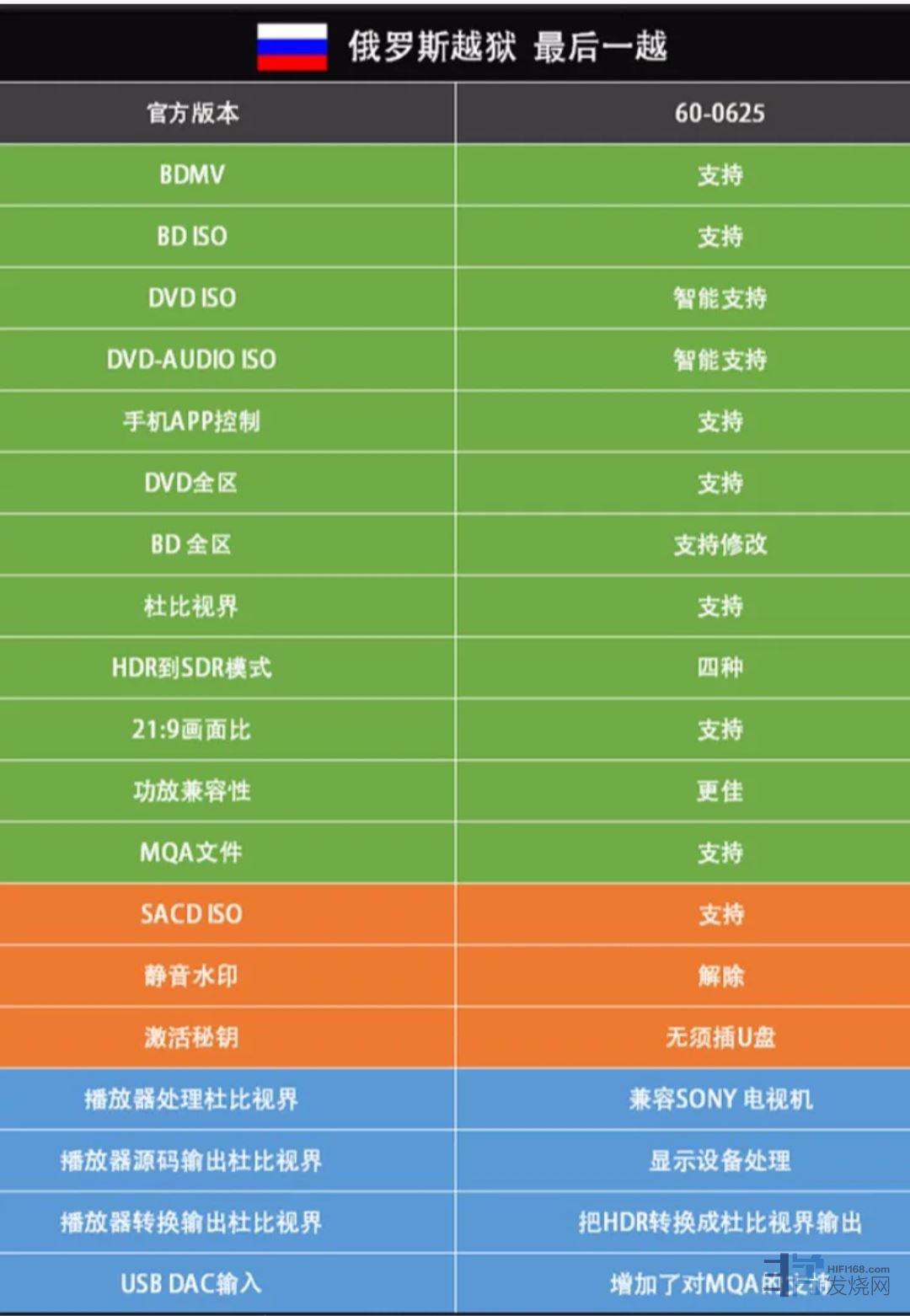

文杰NDP可是音响界整合程度最高的高格式解码、耳放、前级三合一高端平台,OPPO203要跟她门当户对之前还得首先做好如下两件事情:

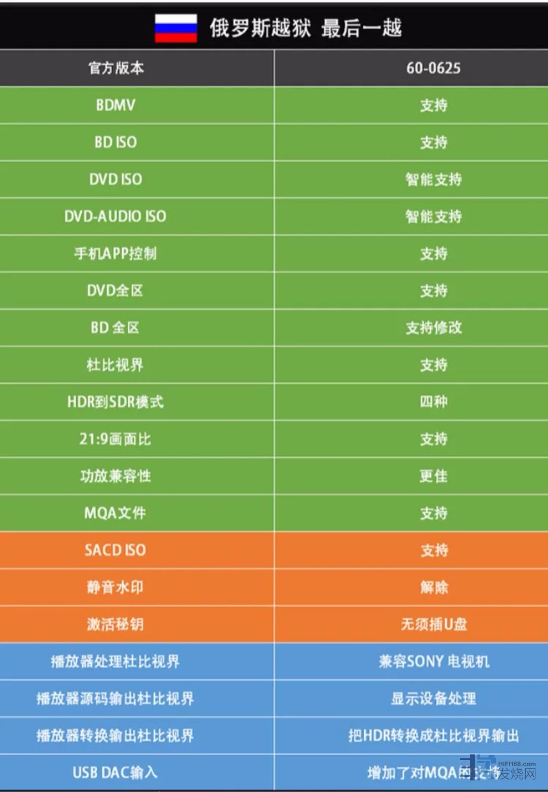

首先是俄罗斯终极越狱,否则就无异于其他高端蓝光机,什么事都做不成:
(2019/5/14 22:43:58 上传)

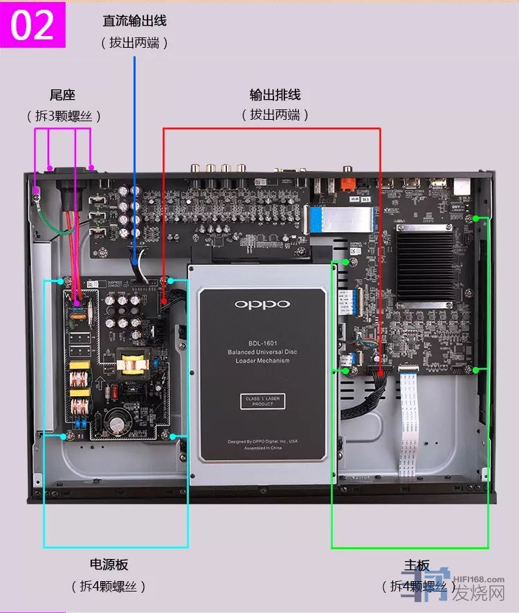

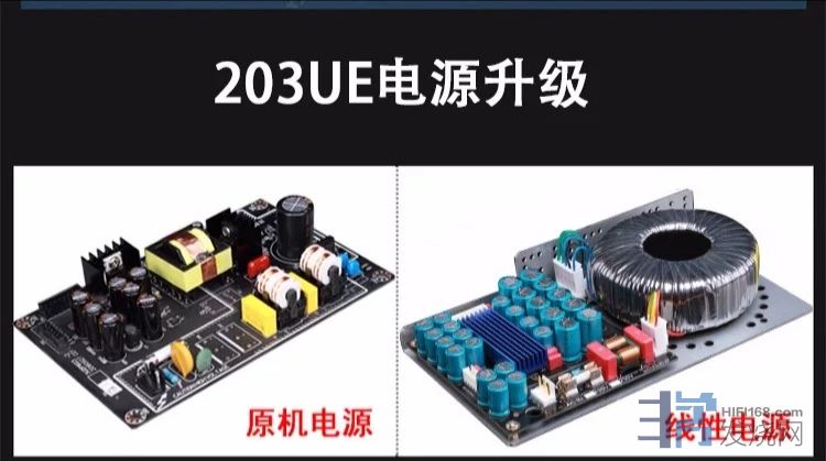

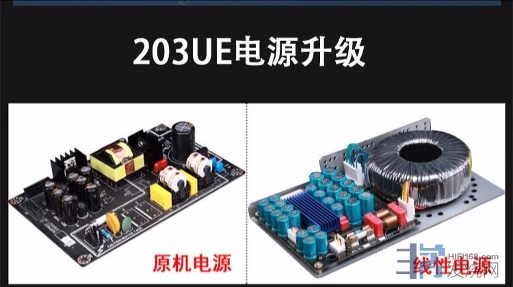

第二件事就是做线性电源升级,否则就无法担当高端数字转盘的角色!
OPPO203原机的电源是酱紫滴,升级套件则是这样子的:
(2019/5/14 22:53:54 上传)
道法自然,平常心是道。

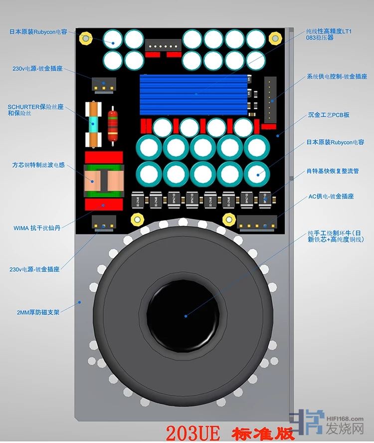

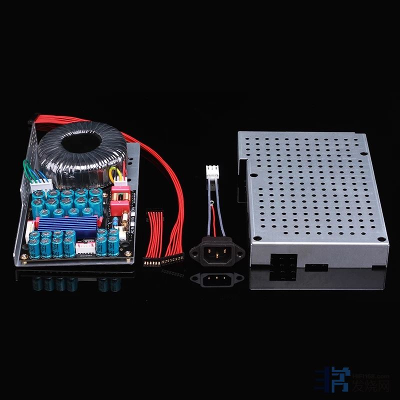

先看看升级电源的用料吧:
(2019/5/14 22:57:31 上传)
道法自然,平常心是道。

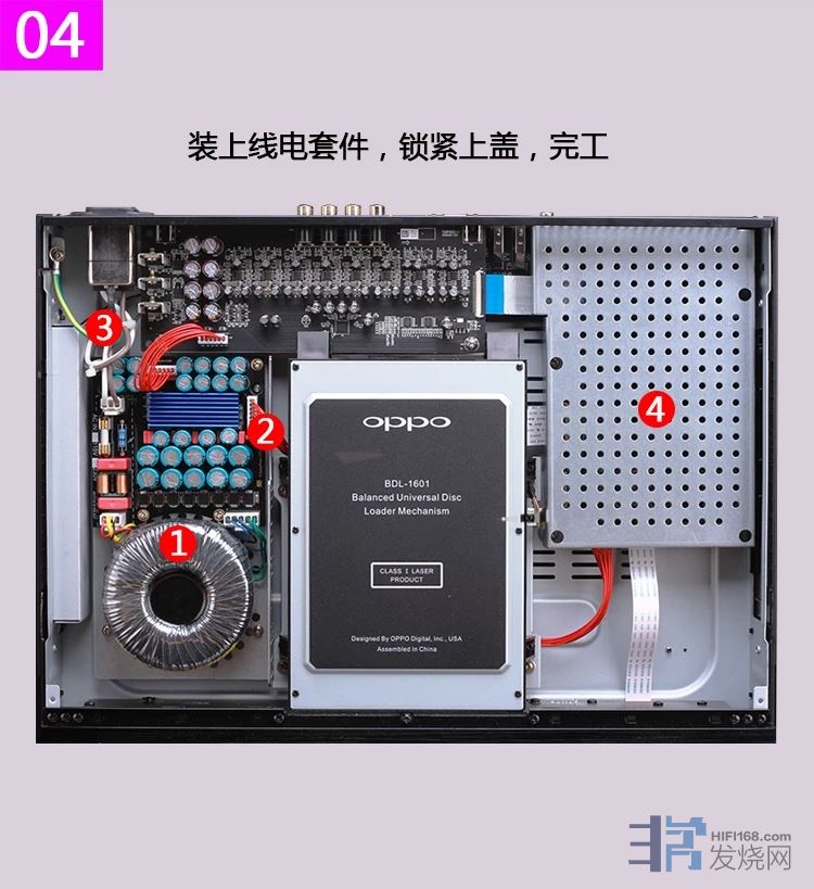

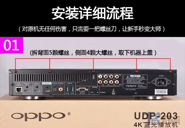

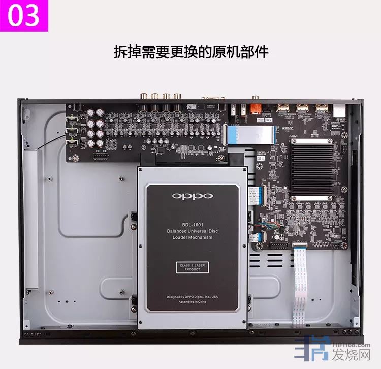

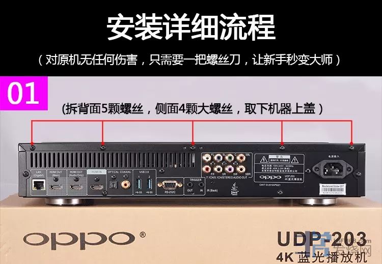

下边,自己做一次安装工程师,把原机套件升级:
(2019/5/15 12:05:38 上传)
最后编辑中庸无为 最后编辑于 2019-05-15 12:05:38
道法自然,平常心是道。

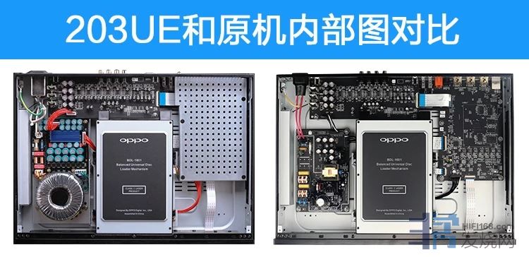

请比较一下升级前后的对比图:
(2019/5/15 12:07:42 上传)
道法自然,平常心是道。
至此,OPPO203蓝光机越狱和电源升级成功!等待与文杰NDP邂逅,绽放她的音靓影丽的高格式数播和4K蓝光视频的绚烂光彩!
