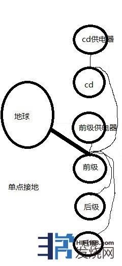

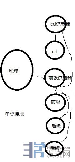

孰优孰劣?请指点。下面图是错的,删不掉。
(2019/5/12 17:47:49 上传)
最后编辑kick 最后编辑于 2019-05-12 17:47:49
刚才做了一个小测试,导线接后级earth端子,另一端触碰到接地端的钢板上,会看见星星点点的火花,把导线脱离接触,一会儿后,再接触,仍然会看见星星点点的火花。
请行家说说,谢谢!

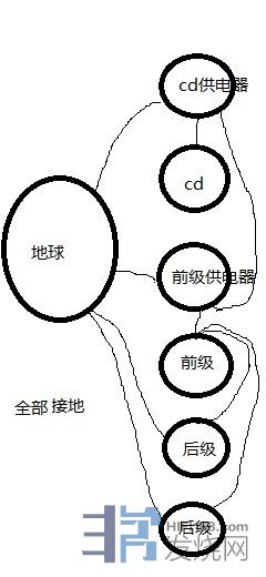

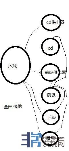

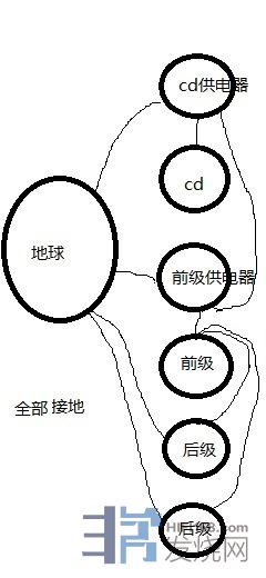

测量表明,机壳和电源地,互相是通的,标earth的地方和电源线的地线端是通的。
准备花1112元,把后级插座的地线端,同独立地线连通,测试条件具备的时候再测试,准备先所有器材接地。
18#
每台机靠近变压器的外壳上用导线单独接到大地上,有几台机就用几条地针,干扰拜拜。
原理是这样,但好不好声,还要看器材的实力。
19#
准备全部接地,测试条件具备的时候,再断开测试。
20#
kick 发表于 2019/5/14 8:28:30
这样接看看还有没有火花
