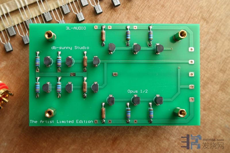

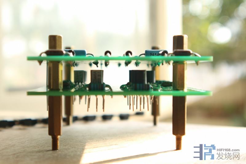

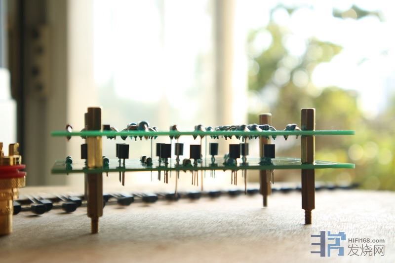

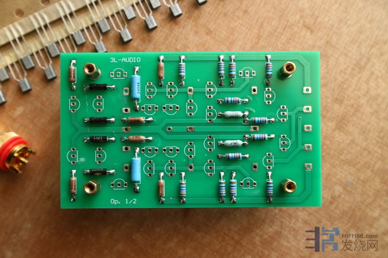

復盤找內部短路位置……
調整用管:swamp-out array with enhanced concordance-fractal
362591
137972881
dbsunny
db-sunny
2276
14711
2017-08-29
dbsunny
527
2020-12-29 20:23
swamp-out array with enhanced concordance-fractal 模塊
Opus 1/2 ALE 設計用管就是塑封的飛利浦BC546/556……
Friends實際就是金封強化的Opus 2 ALE.

原始設計,swamp-out array with enhanced concordance-fractal模塊用塑封管,不存在內部短路的可能~
