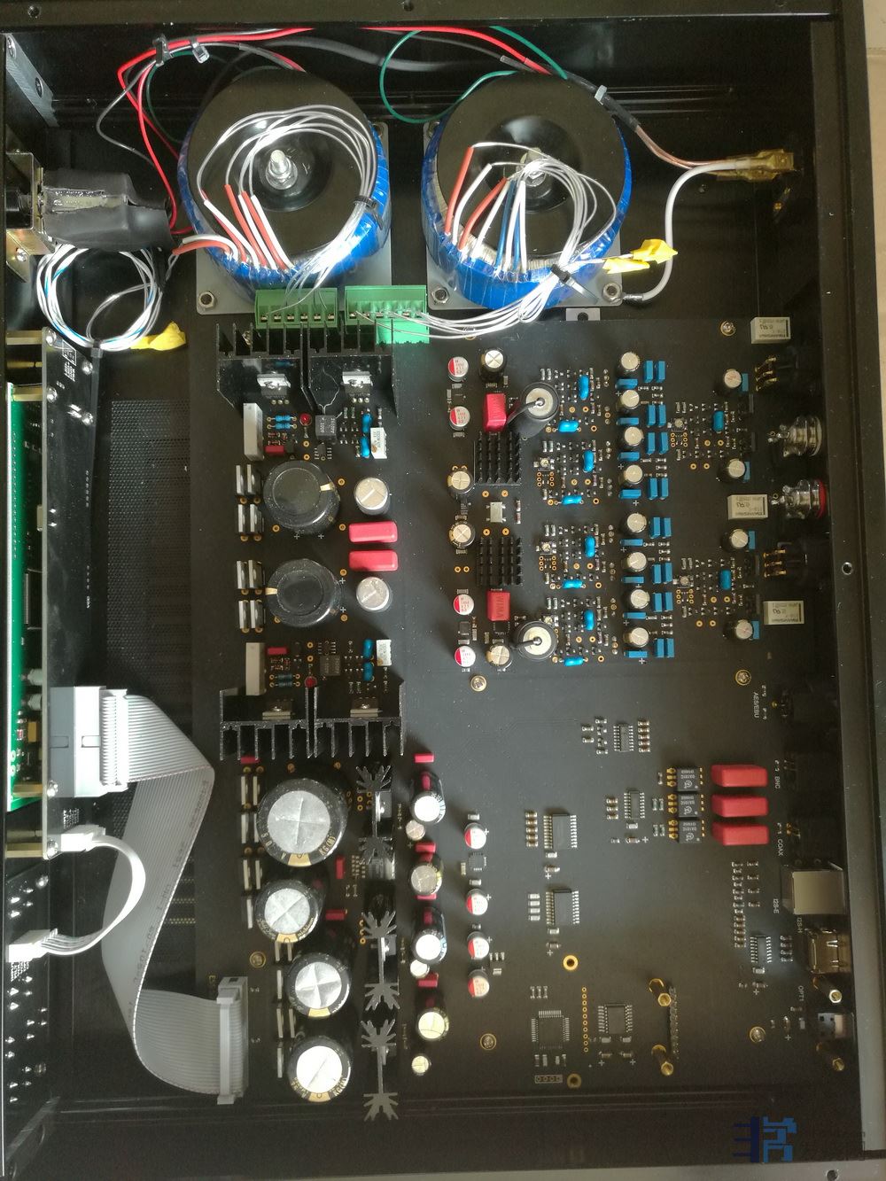

三、初识LKS DA002的简单印象
我是2013年10月买入DA002的,这款产品给我留下了很深的印象,由此开始了LKS系列产品的持续升级之旅。
13年初开始玩数播,入手一款某品牌(号称国内最早生产数播)的HDM03,播放24bit资源时,其信息量、解析力、密度感、能量感、定位、音场,都是传统CD无法比拟的。由此坚信CD即将被数播淘汰,开始放弃CD转投数播。
开始时手头的高清音频资源不多,网购过一些CD抓轨资源充数。但这款数播播放24bit的表现尚可,播放CD抓轨资源时就非常糟糕,干、薄、尖、刺,无法入耳。
无奈之下,采用一种妥协的方式:播24bit资源直接用HDM03的模拟输出;播16bit资源时,用HDM03做数字转盘,输出到原有的金诗韵DAX2(06年1.68万买的金螺丝限量版,估计是二手甚至三手)。这样一来,依靠金诗韵醇厚、温暖、细腻的声底,把声音修正一番,好一些的CD抓轨资源也勉强可以听下去了。
这一时期在网上补课,学习数播的知识。大致明白了两点:一是数播是未来音频技术的发展方向;二是数播技术还不成熟,还有很大的改进空间。因此,确定了两个原则:
1、坚持数播不动摇,边使用边等待技术的发展与成熟,逐步升级(不可能一步到位);
2、优先考虑数字转盘+解码器的方案,放弃一体机的方案(个人印象:数字转盘与解码器属于两种不同类别的产品,能同时做好数字转盘和解码器的厂家凤毛麟角,而国内则根本没有!)
接下来的任务就是寻找一款支持24bit的解码器。国内HIFI业不景气,许多产品都无法在实体店试听,只有网购一条路,盲狙风险很大。所以,多方去收集信息,既要看厂家王婆卖瓜的枪文,也要看友商的黑文,当然重点是用户的评价,兼听则明、偏听则暗。考虑解码器发展很快,需降低试错成本,经过一番筛选、比较,最后选择了LKS DA002。
DA002当时有几个卖点:
1、双9018pro芯片,技术指标很高;
2、双环牛,数字、模拟电路分别供电,减少干扰;
3、电源部分强化设计;
4、运放采用镀金插座,方便菜鸟更换运放调校声音。
这几个特点在后续产品中基本得到延续。
机器到手后接入系统,一开声就有强烈的震撼——发现以前用的解码器都是贪污犯!(强调一下:直到今天,很多解码器依然是贪污犯!)
9018芯片的技术指标确实很高,无论是播放SACD转轨的PCM资源或是CD抓轨的WAV/APE资源,出来的信息量都是前所未有的。信息量巨大,解析力出色,细节丰富;音场宏大,定位精准,声线凝聚,人声口型收得很小。就这些HIFI要素而言,轻松碾压金诗韵DAX2.
当然,这款解码器的问题也是明显的:声底偏干、偏亮、偏冷(还好不薄、不刺),属于比较监听、中性的风格,显然是缺少校声处理的结果。甚至,产品出现了严重低级错误,左右声道搞反了!RCA和平衡输出都是如此。联想到HDM03也有声道搞反的毛病,不禁摇头叹气!
DA002与金诗韵DAX2同台表演了一段时间,我越发清晰地意识到高码率音频是未来的发展方向,传统的CD迟早完蛋,16bit设备可能很快就要被淘汰。所以,果断大降价甩卖,出掉了金诗韵DAX2,采用DA002进行解码器“降级”。
这并不是说DA002已经全面战胜了金诗韵DAX2。此时的DA002缺点很明显,在音乐性方面需要向经典产品学习。但技术发展带来进步,使得5K多的解码器可以在HIFI性能方面轻松超越数倍身价的老产品,整体表现与金诗韵DAX2各有长短,也坚定了我对技术进步的信心。

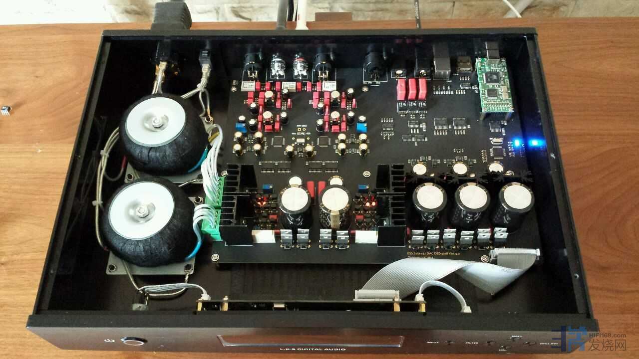

四、LKS DA003 登堂入室
2014年11月,DA003正式推出,定价6800.
因为价格比较容易接受,所以次月我就升级了DA003。
这代产品有这么几个卖点:
1、外观改进较大,已经中规中矩了,不再像土炮;
2、采用飞秒时钟,对音质的提升很明显;
3、电源电路下了很大的功夫,镜像恒流源负载的设计贡献很大;
4、增加了唱片相位反转功能以及液晶显示屏关闭功能,说明厂家能根据发烧友的意见完善产品功能;
5、DPLL和数字滤波器多级可调,可根据自己的需要微调音质和音色;
6、继续采用运放插座,方便搭配不同的运放校声;
7、增加了遥控器,方便操作;总体设计比较贴心。
相对于DA002,这款解码器的改善很明显:声音的密度感有一定提升,中低频稍稍有点厚度,背景比以前更黑,解析力有进一步提升;音场、定位跟以前相同,但结像更清晰一点。但9018的声底依然还在:中性偏冷调,质感略硬;高频延伸虽好,但比较尖锐,有点过亮。此外,全铝合金机箱采用了比较厚的板材,非常结实,整机重量达到10公斤,可能与当时国际市场商品期货价格走低有关。
于是开始小折腾,买入一批双运放MUSE02/OPA627/AMP9920/AMP928等替换原机的OPA1612,经过数月的反复对比,在I/V转换使用AMP9920、LPF使用MUSE02的搭配效果较好,高频可以细腻、柔和一点,中频也比较温暖。但是密度感与能量感依然有进一步提高的余地。
(2019/5/6 15:07:07 上传)

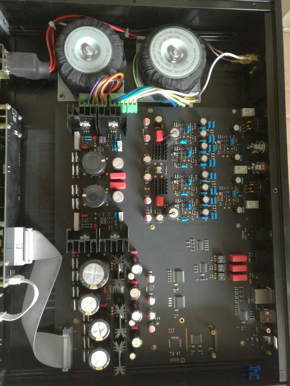

七、LKS DA004的设计特点
9018芯片的技术指标很高,但发烧圈内似乎并不认同。理由是数码味重,不耐听,这个观点流传甚广,连根本没有听过9018解码器的人对此都深信不疑。分析原因有三:一是早期9018本身确实存在一些问题,二是做解码器的厂家未掌握9018开发的关键因素,三是友商的暗示诱导。情况复杂,水很深。
所以,国内不少厂家用9018开发的解码器,似乎并不被大烧、老烧看好,理由就一条:数码味重,指标好看,听感很差!当然,对于国外一些高价位的9018解码器,例如WEISS、金嗓子等,则不敢说半个不字。呵呵,这个现象确实有趣!
从9018/9028到9038,芯片的技术指标已经非常出色了,功能集成度也很高,开发比较容易。特别是9038,据说已经克服了9018原有的一些缺陷,算是目前最技术指标最好的DAC芯片。但解码器并不是简单地由DAC芯片决定,有了好的食材,能否做出色香味俱佳的美食,厨师的功力至关重要。
根据这些年收集了解的信息,90X8芯片设计解码器有四个关键点:
1、时钟精度
2、电源供电质量
3、大电流工作状态
4、I/V转换和LPF电路设计
沐声一直聚焦于90X8的设计,经过数年的积累,在DA004上的设计充分考虑了上述要求:

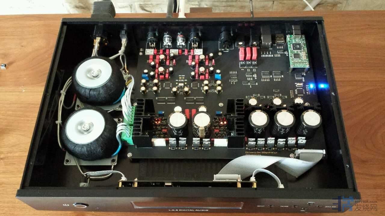

1、时钟精度:从DA003开始采用飞秒时钟Crystek CCHD-575 ,JITTER很低,82fS@100MHz。从我这些年一路升级的体会看,这对声音的贡献很大。当然,这款晶振据说相噪较大,仍不完美。所以沐声有一个时钟的升级方案,采用恒温晶振,但官方升级价格达到5760元,失去了性价比优势。
2、电源质量:DA004沿用了DA002以来的设计,采用50VA双变压器供电,模拟电路单独一只环牛,数字电路和控制显示电路合用另一只环牛。整机工作状态下的功率消耗实测约20瓦(显示屏关闭状态,如打开显示屏功耗增加1.5~2瓦),功率裕量比较大。次级交流输出为6组(标准版,USB升级版为8组,增加两组6.5~7V为USB模块供电),主电路4路滤波电容均为10000微法,并采用了蒙多福等发烧品种。直流稳压电源多达13组,关键电路采用两级稳压方式,并采用了甲类电源、镜像恒流源SHUNT电路模式设计,供电质量很高。
3、双9038pro芯片大电流状态工作:每声道一片9038pro芯片。据说每只9038pro内集成了8个通道的DAC,8组并联输出,可以提升信噪比,更重要的是可以提高信息密度,对密度感、能量感的改善贡献巨大(沐声从做DIY套件开始就一直采用双芯片设计,也算是一个特色)。由于8通道DAC并联工作,所以这个DAC芯片发热严重(据说电流超过100mA),DA004推出不久,有香港用户反映DAC芯片工作温度高达58度,担心质量和寿命问题。于是从2017年8月起,DA004的9038pro芯片专门增加了散热片设计,并且把同样是大电流工作的分离件运放模组安装在电路板背面、直接利用底板散热,彻底根除了后顾之忧。
4、I/V转换和LPF电路设计:沐声推出的分离件双运放模组,性能出众,对于音质的改善功不可没!声底厚润、温暖、结实,密度感、能量感显著改善,主要就得益于这组运放模组。相应地,这个运放模组采用焊接方式,取消了过去一贯的运放插座设计,也体现出厂家对这个运放的自信。
其实,在音响圈内,不少厂家都开发了放大模块组件,作为独家秘笈。例如马兰士、金诗韵和国内的钟神,其放大模块组件往往构成自己校声的重要手段。
实事求是地说,这个模组比我以前用过的任何运放效果都好,而且好出几个档次。关于这点,沐声官方有一个说明:
沐声在三年前就着手开发分立件的电路用来替代传统的运放芯片,因为传统的运放芯片受制于芯片体积以及SOC集成电路的一些先天因素,组成内部电路的单体零件性能非常有限,能承受的热功耗极低,基本所有的集成运放芯片工作的静态电流都处于极低的状态(小于10mA),即便发烧友心目中高级的opa627金封版本也是如此,不足以处理ES9018/28/38越来越大的音频输出电流(ES9018/28在单声道模式下输出电流约为30mA左右,而ES9038则超过了100mA),所以整体的素质表现不能满足发烧友的苛刻需求。沐声开发的分立件输出电路,采用孪生JFET场效应管输入,末极3A中功率管输出,可以轻松满足ES9038pro的大电流输出处理,并且经过三年的累计超过100次电路参数调校,声音表现极其自然,中正,高低频的延展性极佳。
PS、DA004的I/V转换和LPF电路的供电,采用2组专用的交流16V整流、滤波、稳压为+-14V,高电压、大电流的设计,使输出动态庞大、密度感出色、能量感充沛,同时带有明显的温暖、厚润的声底,这个设计可圈可点!
4、数字滤波器和数字锁相环DPLL:9038自带的功能很强大,沐声照单全收。DPLL分为0~15级16档;数字滤波在PCM和DSD状态下也有多种选择。不同的DPLL和数字滤波,对声音存在微妙的影响,可根据个人偏好选择。以DPLL为例,有1~15级,如果选择1~4的低档位,声音比较润泽、松软、自然、舒展;如果选择12~15的高档位,声音控制力强,但声音显得发紧、锐利。如果数字信号质量高(稳定),可尽量选择低档位获得更佳的听感;如果数字信号质量欠佳(不稳定),则需提高DPLL的档位。部分用户采用DSD音源时,如果DPLL档位设置很低,可能出现锁相环失锁、从而有噪音或无声的现象。个人认为这个DPLL有点像功放中的负反馈一样:负反馈量大,工作稳定,但声音失真大;负反馈量小,声音失真小,但工作不稳定。可根据自己数字转盘的输出信号质量进行调节。我用享声D300REF时,如果是PCM资源,一般就选择1~2足够;如果是DSD资源,可能会失锁,所以就选择8~12即可。

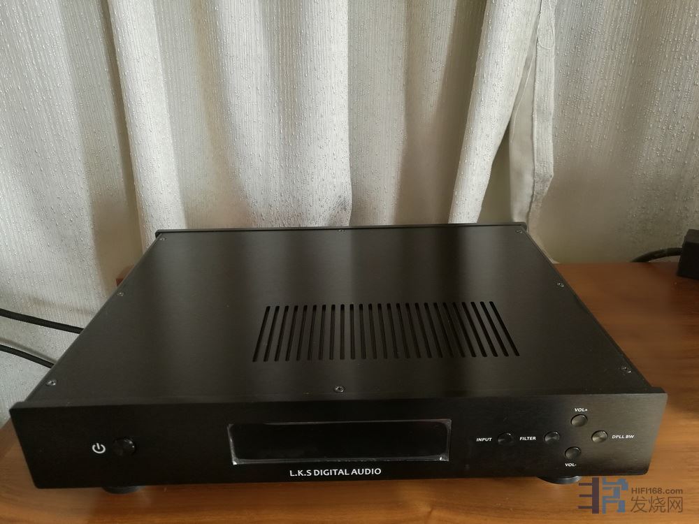

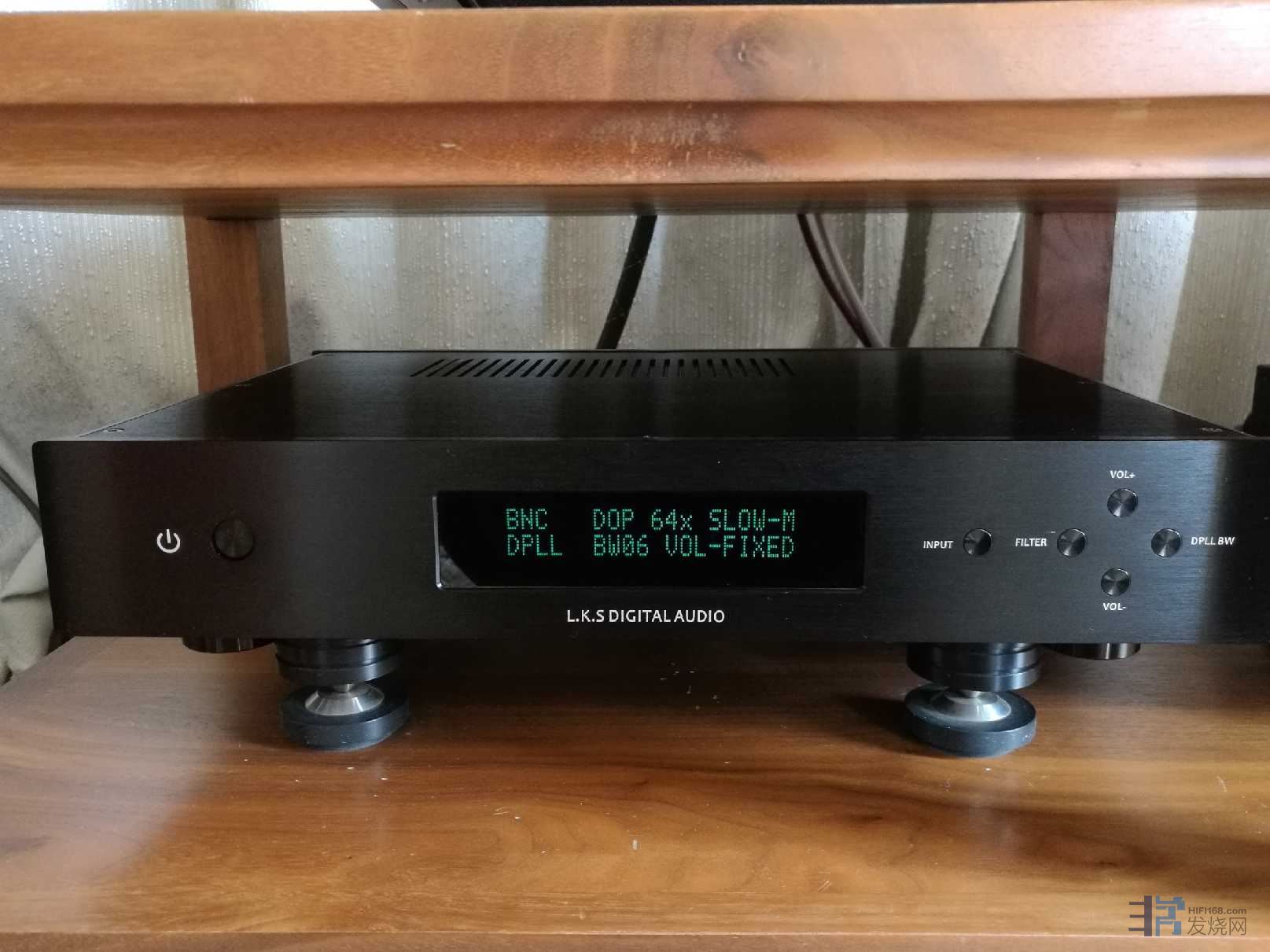

八、LKS DA004的外观与功能
外观设计:DA004采用标准机箱设计,尺寸430*320*90mm。全铝机箱,顶部和底部有散热孔,并加了金属网罩减少异物和灰尘进入。
面板和整体造型中规中矩、不过不失,没有什么特色和亮点。大概7.0分吧!
内部工艺:还算工整,比较简洁,但不够讲究,也给7.0分。
选才用料:还算不错,基本都选择了比较发烧的器件,如古河FI03镀金电源插座,Cardas 镀铑RCA音频输出座,Neutirk平衡输出座,关键位置使用了AudioNote金银合金焊锡和 Mundorf Supreme 旗舰金银焊锡,电源保险管也选用了舒特冷冻版。总体达到了中级发烧的要求,但考虑到成本,并未堆料。可以给7.5分。
PS、针对喜欢重料的发烧友的要求,厂家有摩机升级方案,更换世民银牛、JENSEN滤波电容、整流二极管、关键部位的电阻电容等,价格4230;加上升级晶振的费用5760,接近万元,已经超过本机价格。完全失去了性价比优势,个人认为不值。

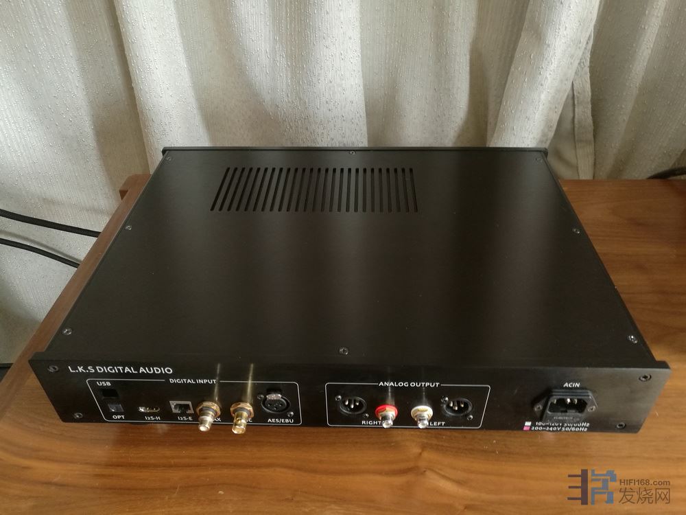

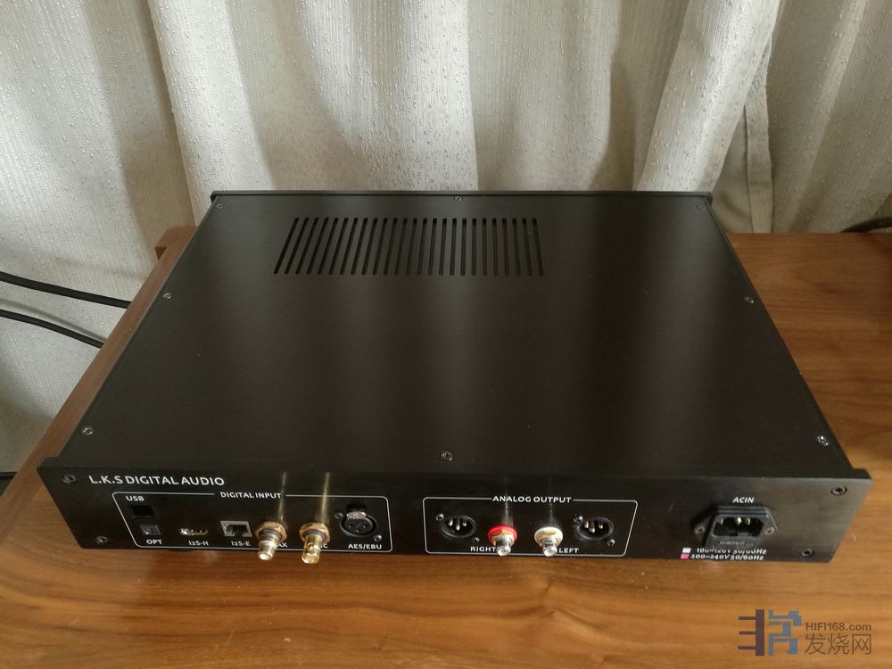

输入输出:输入输出端口很完善,模拟输出一组RCA(2V)、一组XLR(5V);数字输入一应俱全,USB/RCA/BNC/XLR/RJ45/HDMI/光纤,完全满足使用需要。所有端口均支持DSD输入(同轴,光纤,BNC,AES/EBU为DoP输入,USB、I2S等支持DoP,DSD native源码输入)。功能方面可以给10分。
操控性:面板和遥控器均可操作,显示屏可选择不同亮度,也可关闭(从DA003开始的设计)。操控性可以给9.5分。
