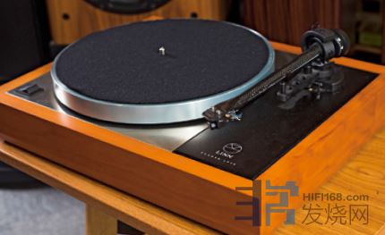

Linn Sondek LP12 (苏格兰)
堪称音响史上最经典、最长寿、单一型号销售最多的黑胶唱盘。原厂宣称从1970年代迄今约卖出14万台,仍持续热卖中。Linn的经典地位是首创「三点悬浮」的软盘设计,开创了LP唱盘的新世代,从此黑胶唱盘一分为二,硬盘不避震,靠质量取胜,所以越高阶的硬盘其重量越重,而软盘靠的是软性避震,取机械设计之巧,重视结构更胜重量。如果移动唱臂,就可感受到「三点支撑悬浮」靠弹簧与机械结构,减少影响黑胶重播的额外振动。外壳包覆了精致的原木,极富品味与质感。

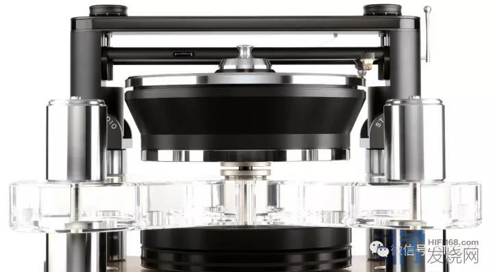

Clearaudio Master Reference 2 (德国)
如果你看过电影《古墓奇兵》第一集,那么萝拉在古堡宅邸中跳跃运动时,镜头就捕捉了这台Master Reference的画面,也随之掀起全球一股追风。时隔十多年,目前已进化到第二代。集结品牌旗下最重要的技术:其中主驱动使用磁力悬浮,几乎没有任何摩擦力干扰飞轮转动,能将摩擦减到最低;三点接地还可以微调的底座,让唱盘维持百分百水平播放。如果追求「毫不妥协的极致」,这绝对是当代经典之一。
磁浮驱动
转盘本体以磁浮驱动,即使驱动马达本身产生振动,可是经过飞轮卸除一次振动,带动磁浮驱动底下的转盘,再卸除一次使转盘本体质量又大幅提高。
