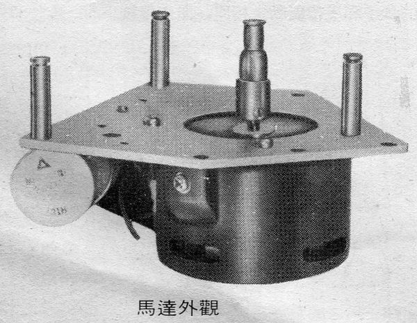

1.唱盘马达
马达在我们生活的周遭几乎到处可以看得见,好比说:电车是由马达带动的,电梯也是,至于家里的洗衣机、冰箱、吸尘器、果汁机等无一不用到马达。
但是唱盘的马达和家电用品马达有所不同,唱盘马达无需高功率或高转速,但是要静而精确的转动,现在我们来看一看怎么样的马达才适合做唱盘用。

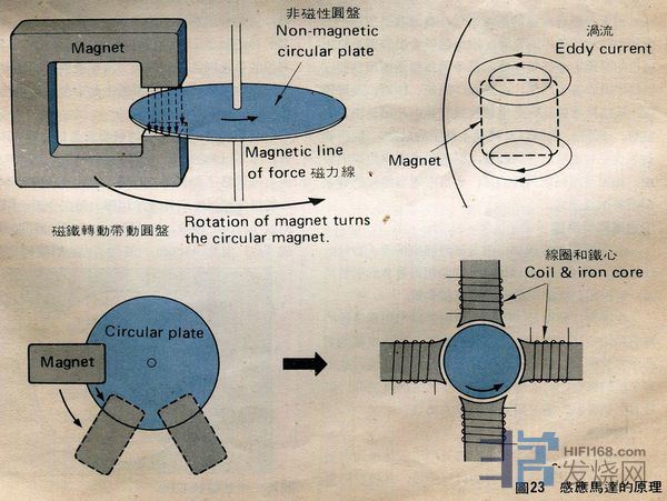

ⓐ感应马达(Induction motor)
唱盘马达是转盘动力的来源,可以概分做三类,其中感应马达的结构最简单,先看看如何工作:
如图23所示,将一块磁铁尽可能的靠近一片薄铜盘,然后沿着铜盘边缘转动磁铁,你会看到铜盘也慢慢开始转动,由于同不是铁磁性物质,这种转动不是磁铁的吸力所致。
那为什么会转动呢?磁铁会产生磁力线,把磁铁放在铁屑上可以看出来,铁屑会被吸成漩涡的排列,这些磁力线可以穿过铜盘,而磁铁转动时,穿过铜盘的磁力线也跟着转动,因此铜盘中产生一种涡电流(eddy current),由于涡流有反对磁场转动的趋势,故而当磁铁继续转动时,其反作用力使得铜盘也转动了。
这就是感应马达的基本原理,会让我们想起小学或初中时我们所做的实验,因此你可以看出音响器材所应用的原理未必都很深奥,很多元件都是应用我们在学校学过的基本原理;由于操作简便、经济、具变通性,感应马达广泛的应用于家电制品中,但是由于有震动、颤抖、漏磁以及转动不稳定的缺点,同时转数还会受到电压波动的影响,感应马达很少用于唱盘中,如果要用感应马达的话,要用有电容器来使转速平顺的改良型式。
ⓑ磁滞同步马达
名称说起来很绕口,但是磁滞同步马达(hysterisis-synchronous motor)却是用得最多的唱盘马达,可以用特定频率的交流电直接供电。
在台湾,频率是60Hz,而由于磁滞同步马达的转动和电源频率同步,其转数不会随负载或电压的变动而有所变化,由于这种磁滞系统的特殊性能,故能有平顺的转动,因而尽管磁滞同步马达的转矩低,但却有上述优点,适于用来做唱盘的马达。
ⓒ伺服马达
伺服(servo)马达不是因为其功用或结构而有这种命名的,就算是极为优秀的伺服马达,其转动仍要依赖其他的外在条件而定,伺服马达是发展来提供精确的转动,有一个转数检测机构能在太快和太慢时核正转数,因此伺服马达有一别名为『自动监视转速马达』。中等价格的唱盘通常都采用磁滞同步马达,而高级唱盘大多采用伺服系统。

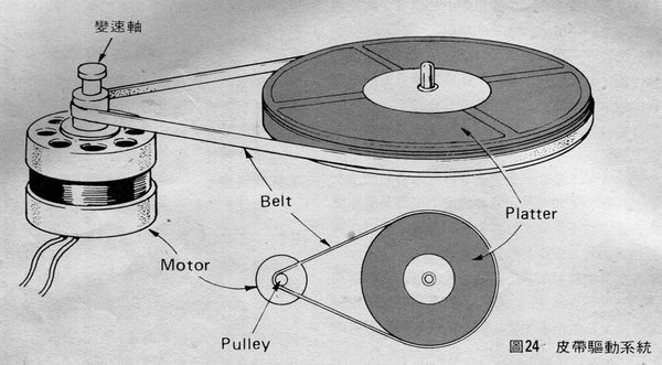

ⓐ皮带驱动
今天大多数的唱盘都是皮带驱动系统,图24所示便是一个基本的皮带驱动系统。

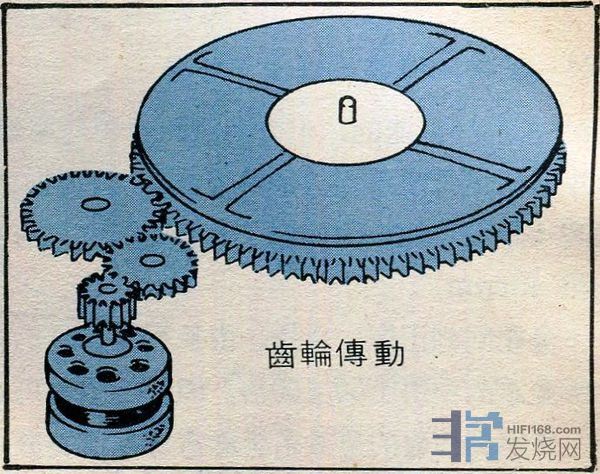

这种系统的关键所在就是皮带的质料以及精确程度,来自马达的动力必须要平顺的传送到转盘,那么,哪一种材料最适于拿来做皮带呢?用丝或棉编成的索带如何,或是用化学织品的肠线?这些都可以用,事实上,就有一些玩家们采用特殊的索带,但是使用时间久了索带会延伸,因而要重复的采取张力调整措施,因此不适于一般人使用。除此而外,由于滑轮的转滑现象,转盘开始时要用手带动,为了解决延伸和转滑的问题,我们可以考虑采用连锁驱动系统,在马达滑轮和转盘的边缘装上凸齿,其效果很显著,但是由于齿轮所生机械噪音而未能全然实用,这种系统一度曾用于广播电台,但是要用到大容量的马达以及齿轮减速装置,同时这种马达的转矩大,可以自行起动,在这方面广播电台是不容有差错出现的。
但是,其性能实是令人向往,既然索带和连锁都不能令人满意,到底什么才是皮带的最好材料材料呢?怎么样才能有平顺寂静又精确的转动呢?
实际上,我们是用橡胶质的皮带来传送动力的,橡胶自然能防止转滑和噪音的发生,同时弹性和持久自然也是很重要的,这样才能精确的工作,而皮带上绝对不能有缝隙,厚度的精密程度必得要在±0.01mm之间,厚度必须在1.99至2.01mm之间,在各种型式的橡胶中,精确度很优秀的聚酯类(polyurethane)产品已广为选用来作为皮带的材料,但是,为了维持最佳性能,我们建议你每年换一次皮带,在此作为你的参考。

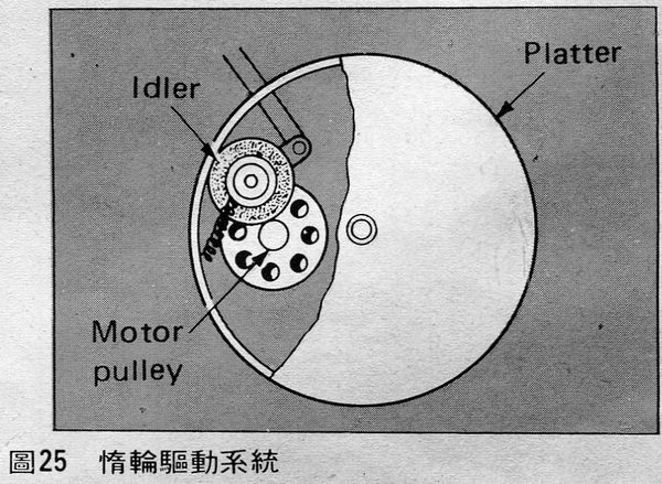

ⓑ惰轮驱动
惰轮驱动(idler drive)系统有时称做边缘驱动(rim-drive)系统,因为橡胶质惰轮的转动力是传送到转盘的内缘的。
惰轮的精确度必须要相当高,如果惰轮不是相当圆,或是有了变形,或是中心不正,都会使唱盘性能变差。
过去,大多数的唱盘用的都是惰轮系统来驱动,但是今天所有较高质量的唱盘,都是皮带驱动或直接驱动系统的天下。惰轮传动如图25所示。

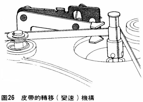

一般说来,要使转数在33⅓和45rpm间变换时,直接驱动或伺服马达系统的唱盘其马达转述的变化是电子控制的,而速度固定的机种,其转速的变化是机械控制的,有一变速机构能使皮带在一个两段滑轮间变换接触。
在皮带驱动系统里,直径较小的滑轮是供33⅓转用的,而直径较大者是45转的,有少数唱盘的这种变换要亲自动手去将皮带换过不同的滑轮,但是今天这种机型已经少见了。
大多数的情况下,皮带是用一个U形的金属带动而变换滑轮的,转数选择开关扳动以后,这个U形的金属片将皮带由直径较大的滑轮转移到直径较小者,或是反向行之。
如果你仔细的检视一下马达的滑轮,可以看到中间部分像皮酒桶一般的隆起,这是为了防止皮带滑脱,或是当马达倾斜时皮带会出轨。图26所示是皮带的转移机构。

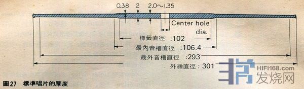

图27所示为30公分LP唱片的剖面图,我们可以看出一张看起来简简单单的黑唱片,实际上是依照相当详细标准而压制的,中间较厚的部分用来张贴标签,而边缘的凸出部分是避免唱片放在封套里面时受到损害,或是对音槽施加压力,17公分的SP唱片边缘没有凸出部分,请注意音槽的厚度愈近中心愈厚。
唱片绝不会完全平直的,大约距中心12公分以外开始变薄,因此,如果橡皮垫完全平直反而无法稳固的支持住LP唱片。
