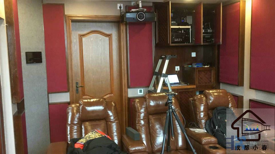

一般大宅装修都比较久,17年开始,足足2年!
调试完进入主观测试过,随手录了几段视频,一起放上来!https://v.qq.com/x/page/d0863shvpvn.html
先看一下整体外观,拍照片极不专业,凑合看吧!
奥图码880,激光亮度优势明显!
调试中

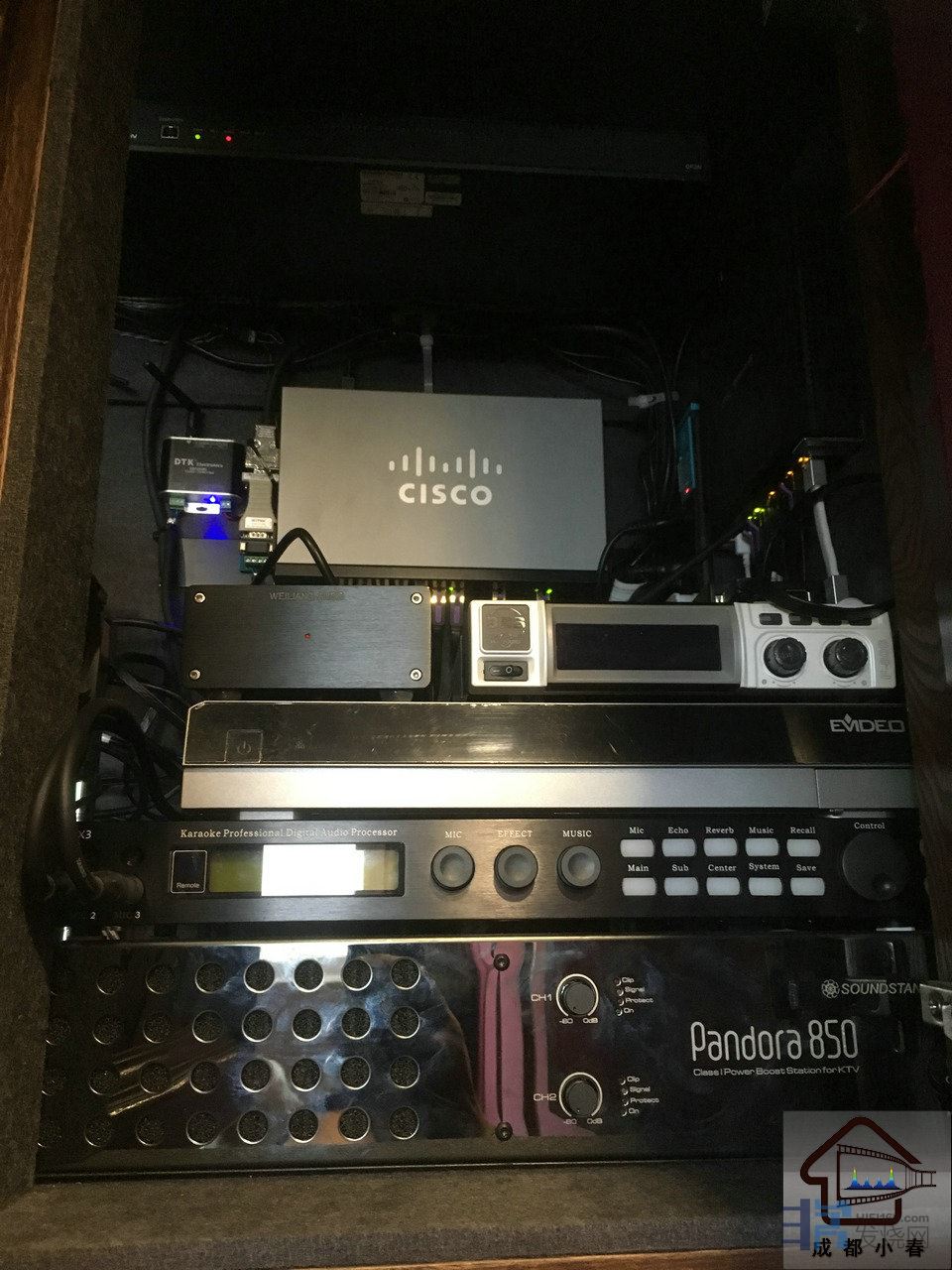

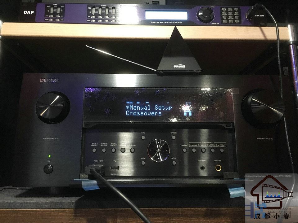

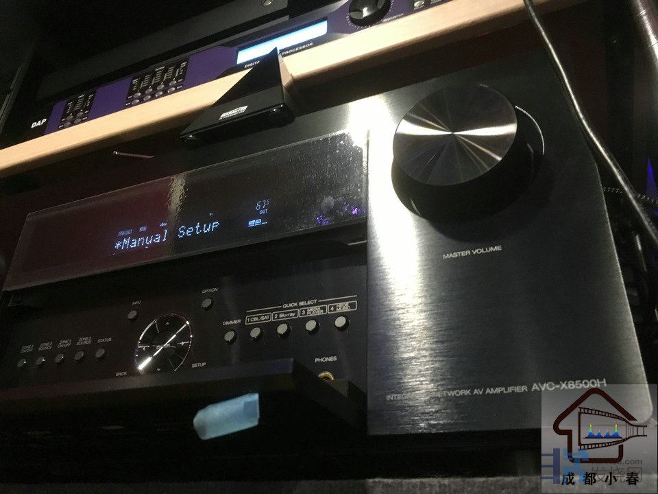

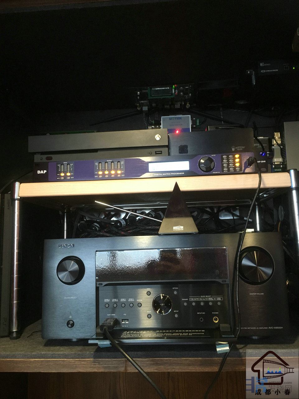

空间利用得十分极致,两个机柜,音响系统设备及全宅智能主机全在里面;
智能是各种各样国外买来的板卡,就这样直接固定在了木板上,各种智能控制的协议和结口,是他用了半年时间自己敲出来的;

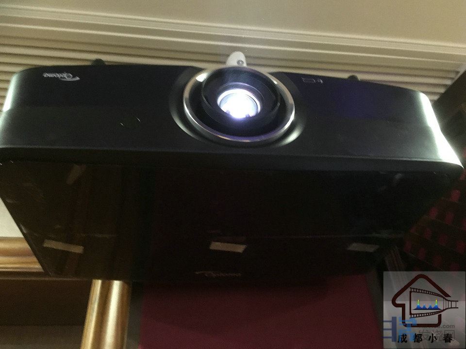

投影机奥图码880,亮度优势明显:
功放天龙旗舰8500

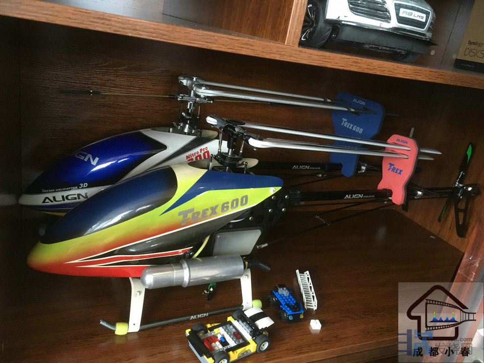

还有N多架直升飞机,动手能力爆表型!

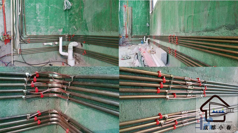

再一次证实动手能力爆表,电路屏蔽这工艺和施工是他自己搞的!

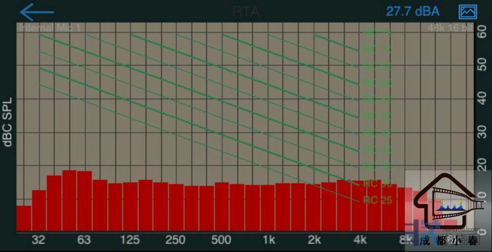

第一项:噪音控制达到RC30
在民宅这个RC30我觉得几乎是极限了;同时也挑战着国际二级TypeII认证传感器的本底噪音。
A计权噪音为27dBA:

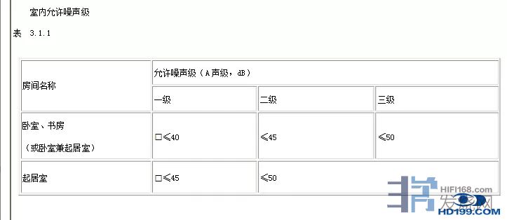

按 中华人民共和国国家标准      民用建筑隔声设计规范来,比较安静, 应该评级为1级:

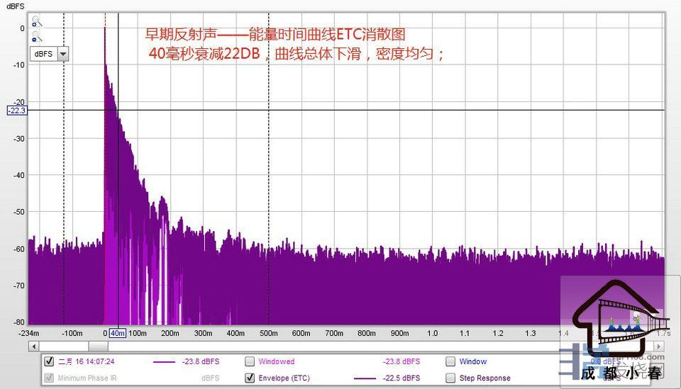

第二项:早期反射声——能量时间曲线ETC消散图
40毫秒衰减22DB,曲线总体下滑,密度均匀。

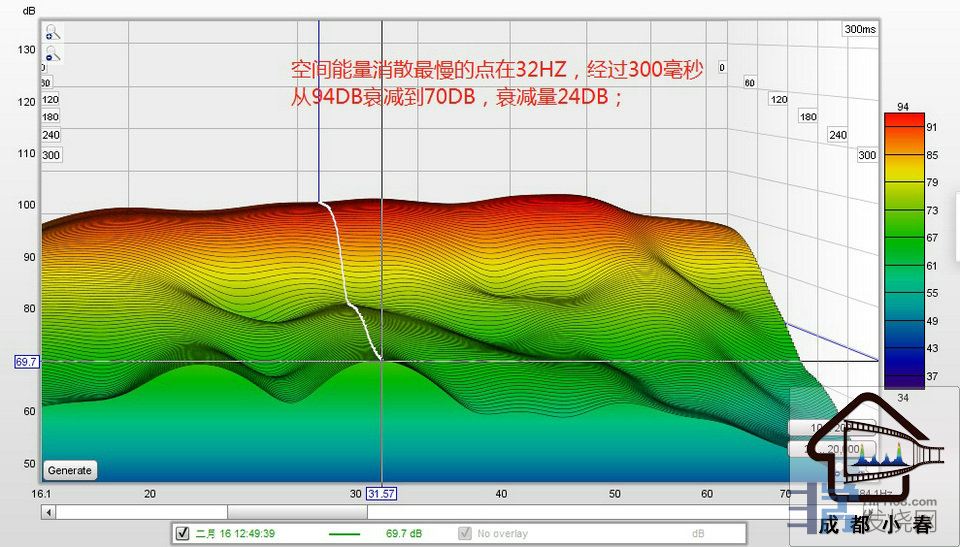

第三项:低频衰减时间
本空间实测:空间能量消散最慢的点在32HZ(吻合长度方向异形的驻波结点),经过300毫秒,从94DB衰减到70DB,衰减量24DB;
考虑到玩家原有HIFI,超低频吸收上没采取最大幅度吸收)
比例不理想,不在波尔围线内!

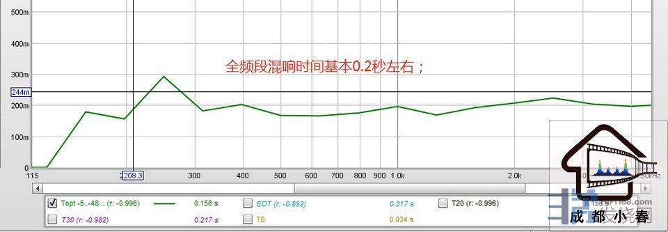

取125HZ到4KHZ的国际6个倍频混响时间约0.2;
(高于坛友推崇的国外公司从250HZ到4KHZ的中高频5个倍频段混响时间标准,我们多一个125HZ低频段混响时间标准,贴合国家CMA认证机构检测的标准)
D: Midrange Decay TimesStandards:
• Time taken for sound to decay 60dB (T60) should be between 0.2s and 0.5s from 250Hzto 4kHz
设计时按PMI(THX和HAA认证的混响时间标准引用引标准)及国际电联ITU-R BS.1116-1综合考虑标准RT60设计值为0.2秒。

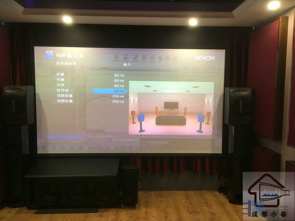

第六项:各声道电平
因为前三为音箱,8只环绕为入墙,灵敏度差异大,我们调试采取的是以声音最小的那个声道为准,其它声道减小到一致,来避免因为单独增加某个声道电平,导致超负荷失真烧机的情况发生。

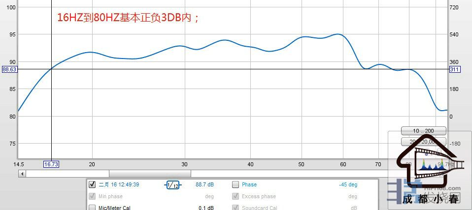

第七项:低频响应
目前能找到的最新的国际标准为ISO 2969-2015,这个是电影院标准;(从标准中可以看出,影片制作也越来越变态,5HZ都做进去了)
4.3现代音轨上低频效果声道的带宽从5 Hz扩展到120赫兹。 从大约25Hz到120Hz需要线性重低音扬声器响应。该
120赫兹音轨切断非常陡峭,因此合适的低音扬声器需要上面几乎没有响应125赫兹。 有关低音炮调节的信息,请参阅ISO 22234:2005。
许多房间在低频效应通道内具有一个或多个主要共振频率带宽。 如果没有阻尼,这可能导致每次特征性的低频“振铃”
音轨包含低频信息。 大多数影院处理器至少有一个用于低音炮带通的参量均衡器。 调整后,之间的反应25 Hz和120 Hz应平坦至±3 dB。

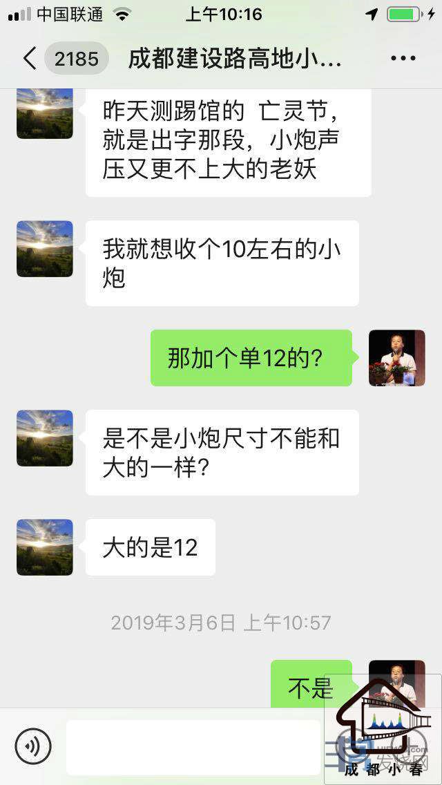

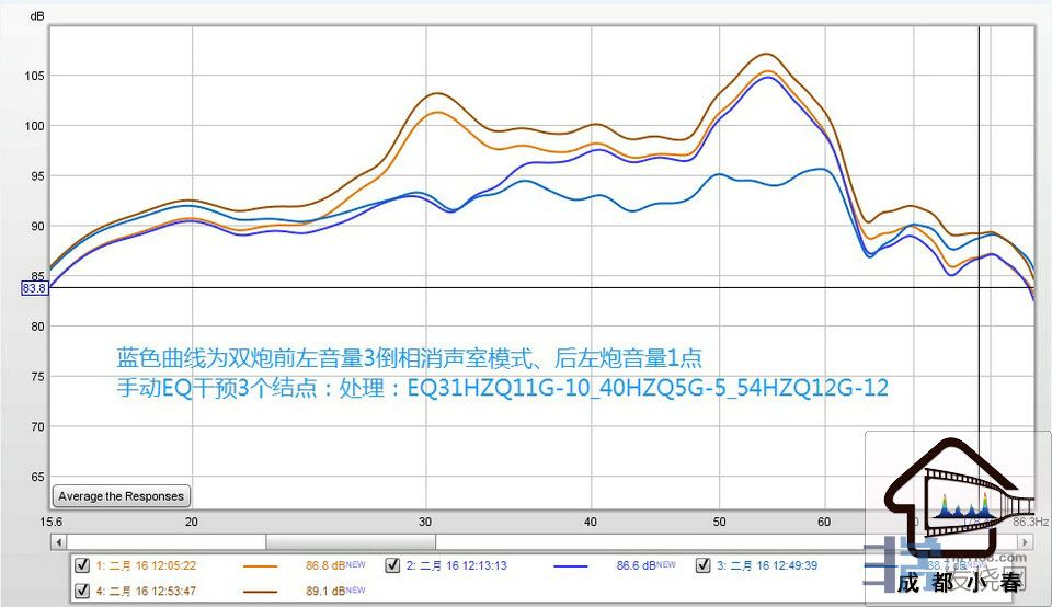

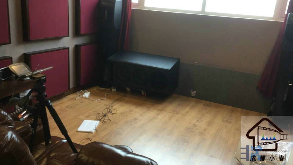

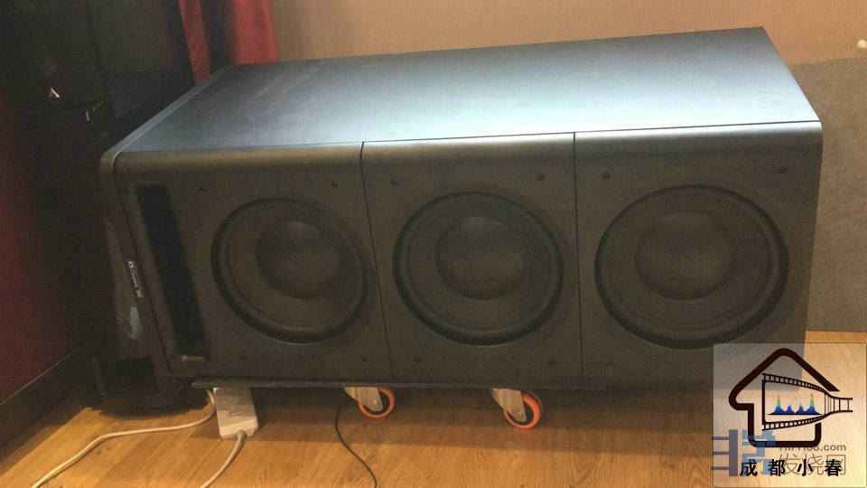

炮除了全套新买的箱子里有一只3X12炮之外,还有一只以前闲置旧的小炮,从不浪费的原则,所以一起接入系统调试;
蓝色曲线为双炮前左音量3倒相消声室模式,后左炮音量1点,两炮信号输入手动EQ干预3个结点:EQ31HzQ11G-10DB_40HZQ5G-5DB_54HZQ12G-12;
EQ有限度结点干预下:16HZ到80HZ基本正负3DB;

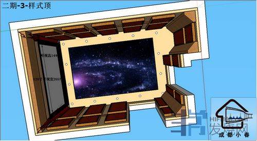

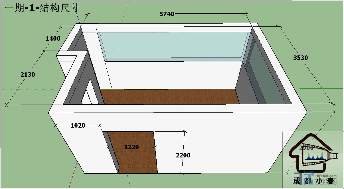

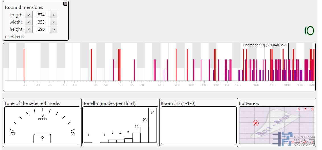

第八项:房间大小和构造
空间毛坯尺寸为5.7*3.5*2.9(原顶为钢板上现浇、实际高度有变),比较不理想,且不具备改变结构尺寸的条件;
