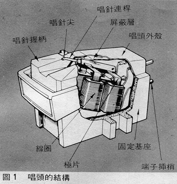

图1所示便是装置于前面那幅照片中唱臂上的MM式唱头的内部构造。MM式唱头用坏了的唱针能随意的更换,只要把旧的唱针抽出,再把新的插上去就行了,这是因为向MM式之类的磁性唱头,唱针部分是可以和唱头本部分分开的,其他像动圈(moving coil, MC)式唱头等,唱针的替换就没有那么简单了。MM式唱针如图2所示。

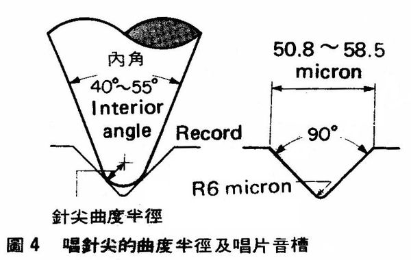

密尔可以换算成0.001吋或0.025cm,由这种数值我们可以想象到唱针尖是怎么一个尖法,以致我们会认为针尖能落到音槽的底部,但是由图4我们可以看出这种想法未必正确,针尖不是在音槽底部循行,而是沿着音槽两边循行的,绝不会接触到音槽底部,V型音槽的左右两壁分别录制了左右声道的声音,这是两声道唱片的录制方法,针尖曲度的半径过大会使唱针循行不良,导致声音的失真和损失,反过来说,曲度半径太小时,会使针尖接触到音槽底部,因而产生杂音。

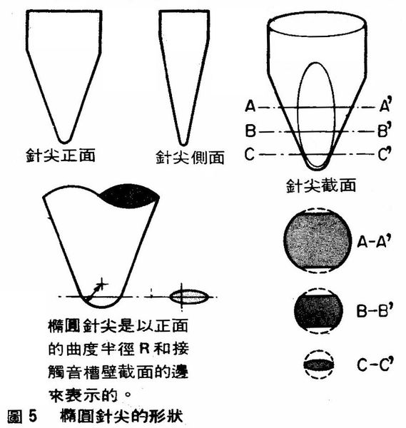

所以,曲度的半径既不能太大也不能太小,对大多数的立体唱头而言,标准的针尖半径是0.5mil,而上述数值只适用于曲度半径固定的圆形针尖。较高质量的唱头用的不是圆形针尖,而是椭圆形的唱针,椭圆形唱针和音槽两壁接触点的曲度半径,要比其他部分小,但这是肉眼所无法看出来的。
由图5我们可以看到,椭圆形唱针和曲度半径0.5mil的圆形唱针差异很大,椭圆形唱针曲度由0.2到0.3mil,明显的能减少失真和循轨误差,同时,由于垂直音槽方向测得的曲度半径比0.5mil要大,更能有效的防止和音槽底部的接触。

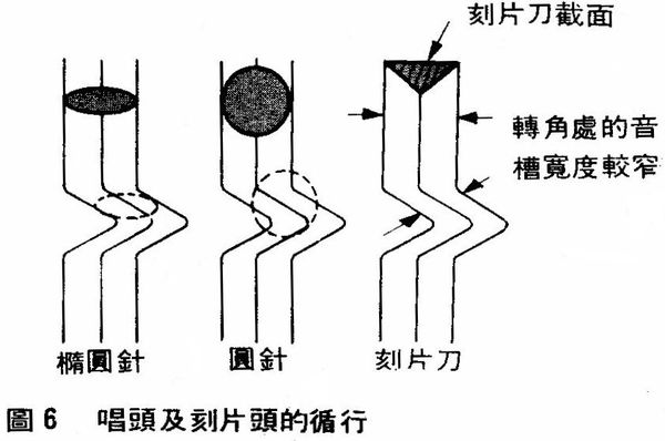

图6是圆形和椭圆形唱针循轨模式的差异,我们可以看出来椭圆唱针的形状几乎和刻录唱片用唱针相同,这正是椭圆唱针的主要特色,稍后我们会详述这和信号音槽的关系。

唱针连杆的后半部无法看到,因为它是支持在极片(pole piece)中的,在MM式唱头中,唱针连杆的后端附着有一块磁铁,如图2所示,中间部分的阻尼尖有杠杆作用的支持点、以及唱针连杆动作的控制点两种作用,上述各单元的组合就成为唱头的振动系统了。
线圈和极片
现在,我们来看一看唱头本体的内在和线圈部份:当唱针部分插入唱头本体以后,磁铁和极片接近,并因为线圈感应到的磁通而通电,而磁铁的振动导致磁场变化,会在线圈上感应一个电压。除了少数的例外,这种原理几乎是所有唱头的基本原理,并且由上述解说,我们可轻易的了解到为什么要叫做动磁式(MM)了。

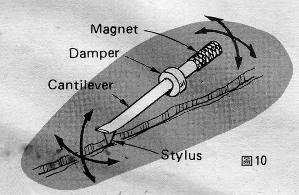

图10是简化了的振动系统在音槽中循行的示意图。振动系统在音槽中循行时,会上下左右移动,由于就算是小小一节音乐再音槽中也有成千的变化,所以唱针在唱片上循行时,简直是在跳舞。
唱针和右音壁及左音壁的接触成90度,这种唱针和音槽的接触,导致了聆赏者和音乐的接触;有些人会认为唱针是在V型音槽的底部循行的,这是不正确的。
唱针的振动经由连杆传到磁铁,有时候,唱针会因为过响的鼓声或钢琴发出的音符而受到损害,或是在复杂的或高音的小节中无法正常循行,这两种情形都会导致失真。

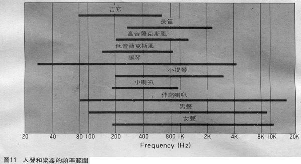

有关一套音响系统性能的测试有很多,最重要之一就是频率响应了,人耳可闻的频率范围大约是20到20.000Hz,而可录存声音的频率范围也大略如此,但是如果要从一张CD-4的唱片上再生出适当的声音,并不致在整个频率范围内有高峰或低落,因而有一个令人满意的响应,唱头的频率范围必须要延伸到40~50KHz才行,这种延伸后的高频响应正代表着音响技术的显著进步。图11所示就是人声和乐器的频率范围。
