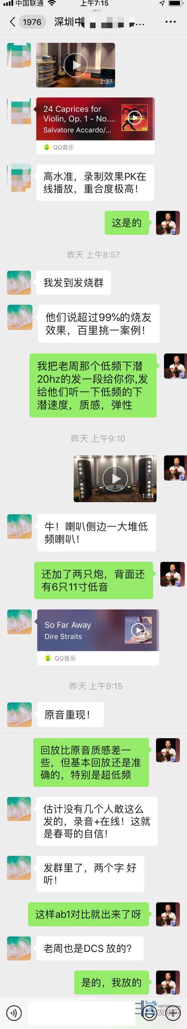

190429号动态: 坛友发分享了一段保真到直逼QQ在线音乐的手机录音。(逼真到手机如果不接耳机直接开外音难以区别的程度) 帕格尼尼:魔鬼的颤音 A小调第5号小提琴24首随想曲,作品1
有群友进行了手机录音对比的自我调试比较和分享:

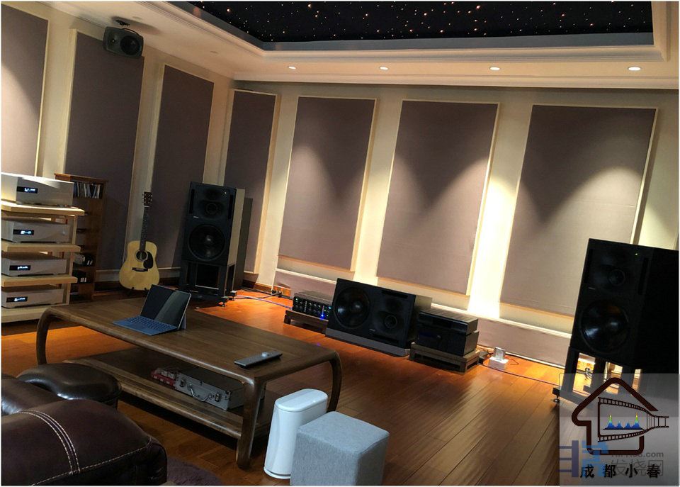

其实这是一个极具难度的挑战,跟音源、器材、环境等影响因素众多,所以业主首先重点考虑了音源和声学装修,音源使用了dCS Vivaldi 四件套播放系统,前级为母带前级 Maselec MTC 1X,主音箱为真力1238A,环绕为真力8040B,低音炮为4只XTZ SUB 3X12。用专业监听音箱做主音箱目的是能够尽可能的还原录音现场效果。音箱系统均为有源,搭建简单,并且很容易出好效果。
先看完成后的照片吧,高清大图:
CD机 DCS全套西装
母带前级 Maselec MTC 1X
相对于CD机来说,真力15寸1238A主箱这个就属于便宜货了;
横版中置真力 1238A

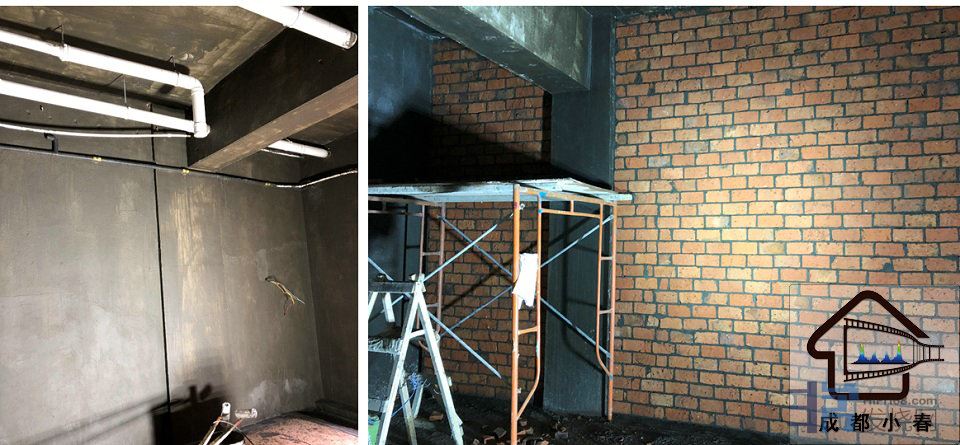

虽然是地下室,但在隔音上依然下足功夫。
四面墙天花地板,全方位刷防水,防止水汽渗入,再砌红砖后批荡2公分厚的水泥砂浆,进一步加强隔音。为了进一步提升防潮效果,又全面喷涂专业凝胶防潮液,听音室原型才进一步完工。
可以看到约60CM的厚墙处理防水和隔音,门外的天井不大,但搞了8万钱。
隔音门为三层夹胶玻璃和防盗门并且四周灌水泥,两扇门同时关上,隔音效果远远超过一般的专业隔音门。
(重点看一下门上有多少个铰链,就可以揣测一下这道门有多重)

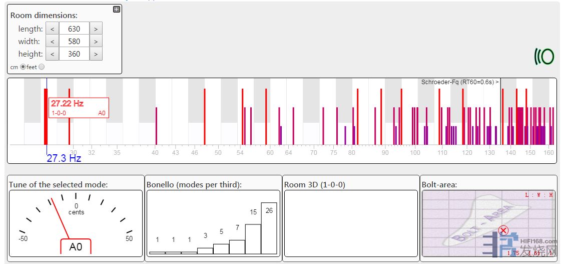

       空间为6.3*5.8*3.6的正方形(长度方向的第一次驻波为28HZ,宽度方向的第一次驻波为30HZ,严重简并驻波叠加),从纯AV的角度来说,必须要进行超级暴力超低频吸收,把能量消散控制到最慢30DB以上, 设计需求上又出现严重冲突,空间要兼顾HIFI,不准过度消散超低频能量,以免产生低频密度不足,极低频空间增益不够的问题;

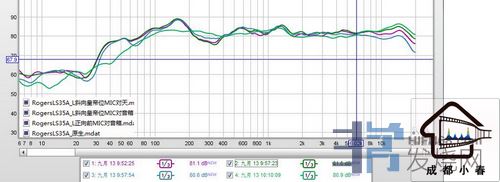

在HIFI圈很多人特别担心过吸,高频怕,中频怕,低频也怕过吸,其中一个有科学依据可量化的证据就是,像3/5A这种狗蛋鞋盒箱,喇叭就4寸;
从实测数据上(绿色)可看出3/5A原生平直正负3DB的下潜是100HZ,但是这箱子优秀点在于30HZ还有负20DB的声压,在合适的空间增益下,下潜可以达到35HZ正负5DB;如果超低频暴力吸收,吸成消声室或室外相当的消散,那这箱子听感上,就会严重低频不足,而实际上这箱子缺低频小有规模,这也可能是成为神箱的一大原因?

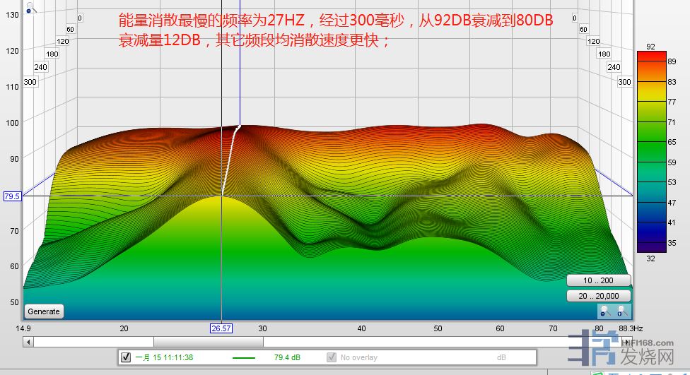

  至于坛友提出的衰减速度的具体界定,我也在努力找到国内或国际标准,也向清华声学所提出过,他们目前也没有明显的研究及结论,同时大约10年来,我也从没一次在室外低音炮架高不受RoomMode影响的情况下测到过超低频300毫秒消散速度超过40DB的,室内最多300毫秒最慢的频率也只消散到30多DB,所以待证据;
    本空间实测:超低频空间瀑布能量消散最慢的点在约27HZ(超级精准吻合长度方向驻波结点)经过300毫秒,从约92DB衰减到80DB,衰减量约12DB,其它频段消散速度更快;

空间尺寸为6.3*5.8*3.6,小空间声学中最差的类型之一,且不具备改变结构尺寸的条件;
完全不在波尔围线内;超低频段驻波结点少,但都是超强叠加简并;
