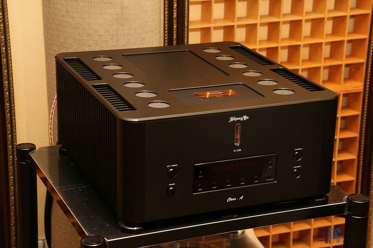

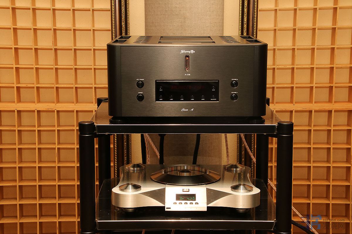

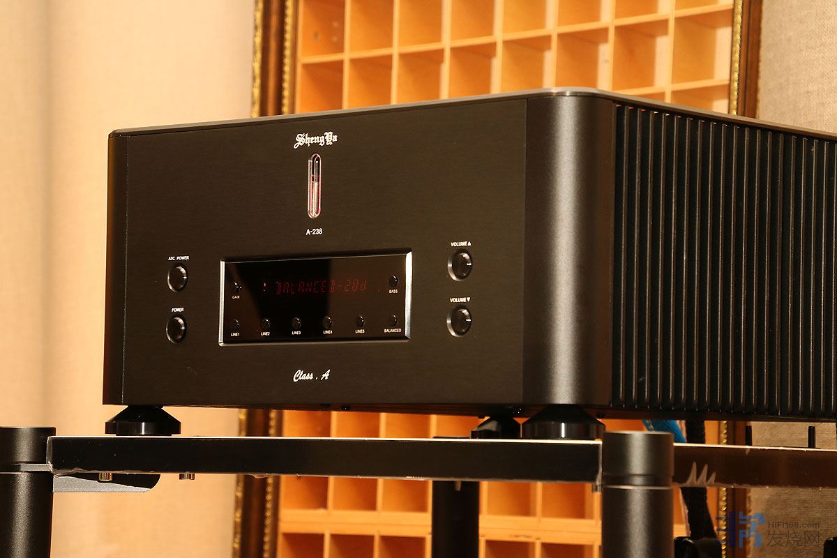

下图就是力高、声雅联合推出的声雅A-238全平衡甲类合并放大器,定价1.98万元。

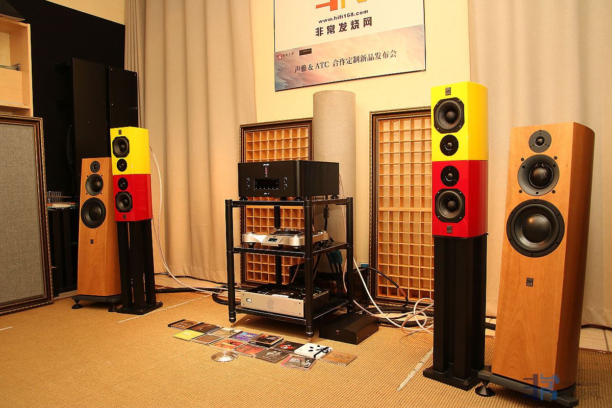

昨天下午,在海印广场非常发烧网评测中心,举办了声雅A238的上市发布会。
力高音响是英国ATC中国大陆地区总代理,声雅是有27年历史是国产发烧器材公司。

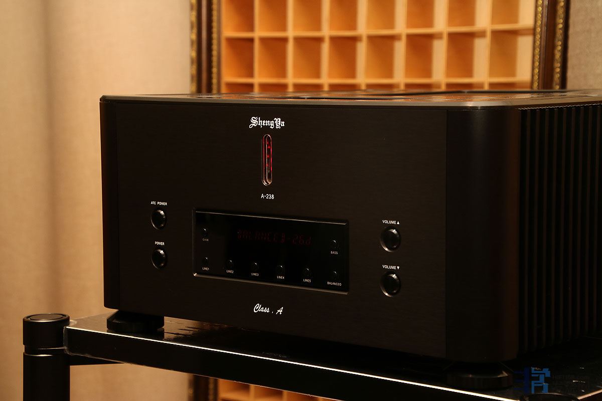

声雅A238具有每声道100W 8Ω纯甲类输出功率,推动ATC 40以下扬声器是绰绰有余了。
A238具有特别为ATC而设的3大技术特点,分别是ATC POWER模式、GAIN增益开关、BASS低频管理技术。
A238是前胆后石设计,兼具音色和推力。
力高、声雅两大音响巨头合作,一定擦出漂亮的发烧火花。

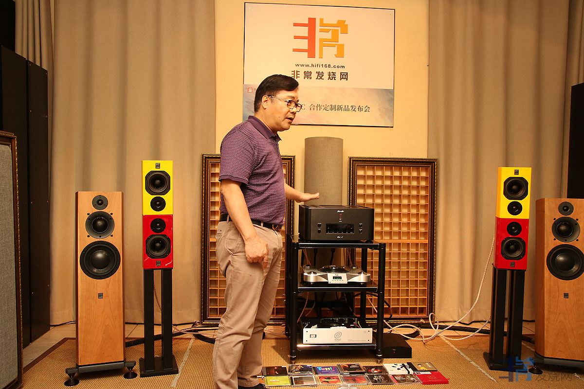

左是力高音响刘总,右是声雅音响何总。
声雅何总在发布会上详细介绍了声雅A238的各项技术、用料特点。

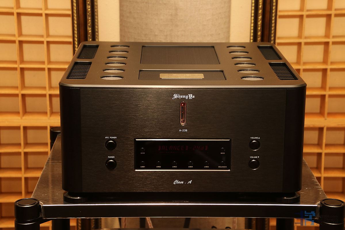

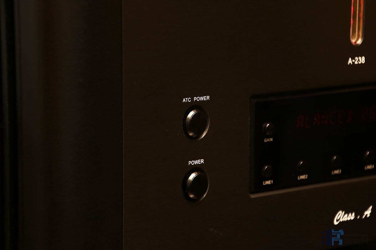

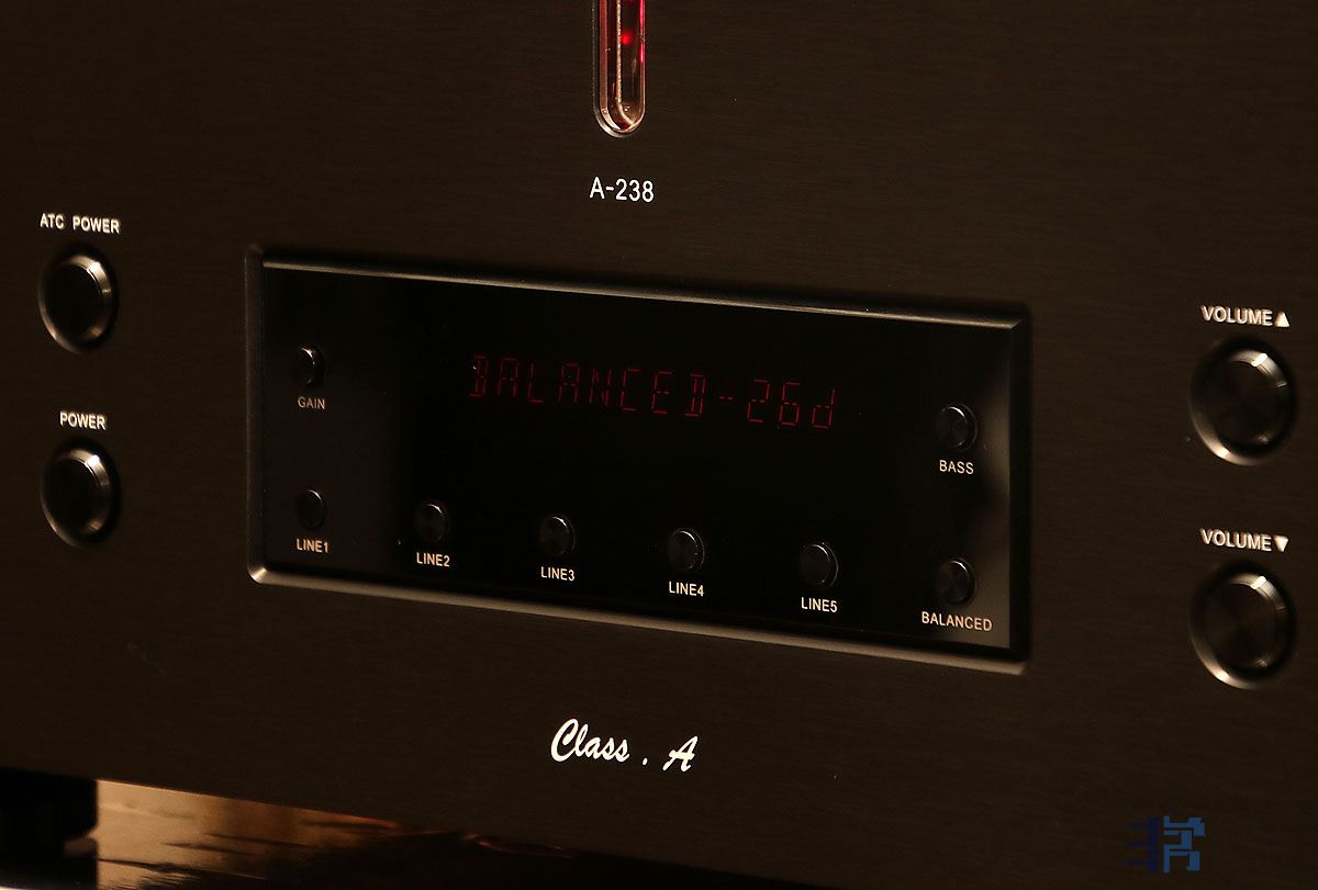

A238独有的ATC一POWER模式是特别为ATC扬声器而设计的工作模式开关。
当开关按下时为纯A类放大模式,复位时为AB类放大模式。
声雅认为ATC音箱因效率原因要用纯A类工作才能很好地推动和控制喇叭运动。

和PSD 350对比,有没有惊艳的感觉?
音量旋扭改为两粒按键式整体更美观

BASS定义为低音管理模式开关,当按下时100Hz一20Hz低频会有会0.1dB一1dB的衰减,频率越低衰减越大,100Hz一20KHz频段无衰减。
复位时20Hz一20KHz全频为0dB属标准运行模式。作用是适度管控ATC书架箱低音特别是超低音量感,防止大音量播放大量超低音软件时低音喇叭出现过载失真。
GAIN定义为整机增益开关,当按下时整机增加2dB放大量,复位时为标准0dB放大量。
这个设计可为ATC音箱调整声音宽松度,亦可以调整致密感,增加2dB时会有宽松感,0dB时会有致密感。
现在搭配了ATC 7和40进行试听。

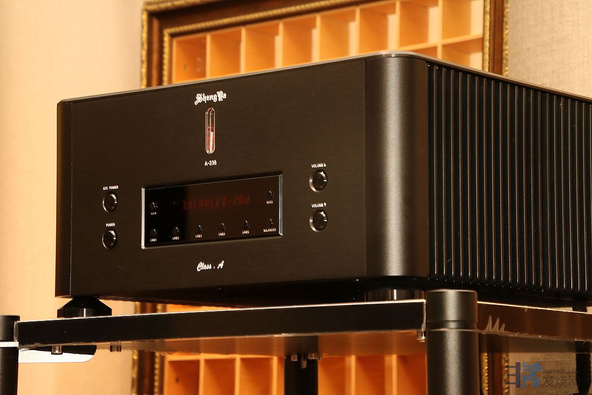

A238的前置放大部分采用进口ECC83电子管。
功放部分由日本东芝大功率晶体管组成0dB电流放大电路。
电子管电路交连和退交连电容器为德国WIMA MKP系列高级音响专用电容。

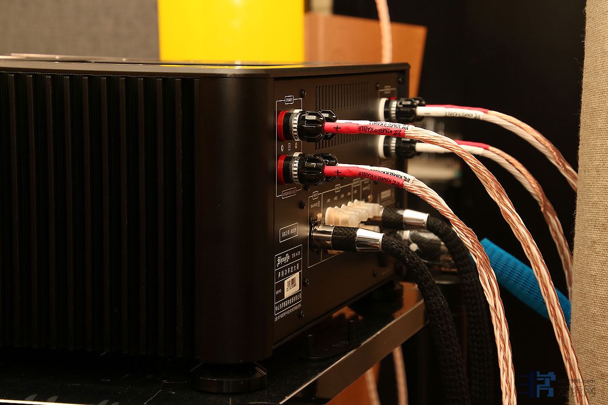

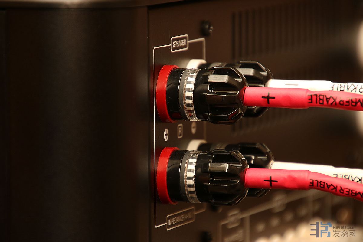

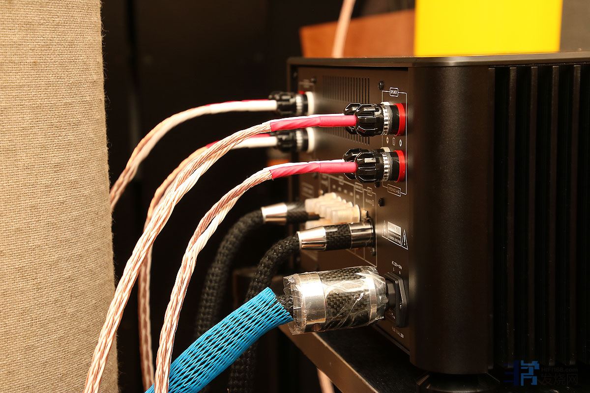

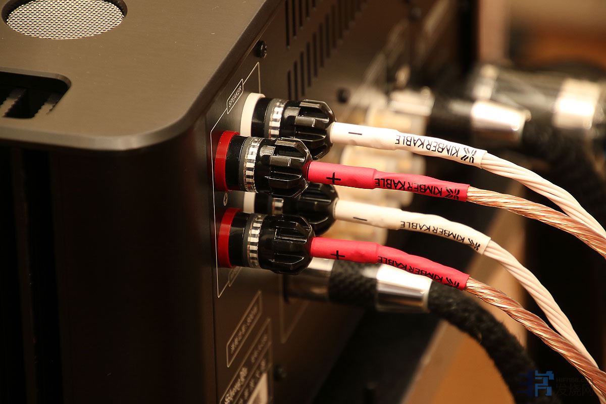

音箱接线柱选用德国WBT出品,信号输入LINE1端也选用德国WBT。
放大器内部喇叭接线全部是美国金宝。
WBT是很多HI END器材必备的发烧元件。

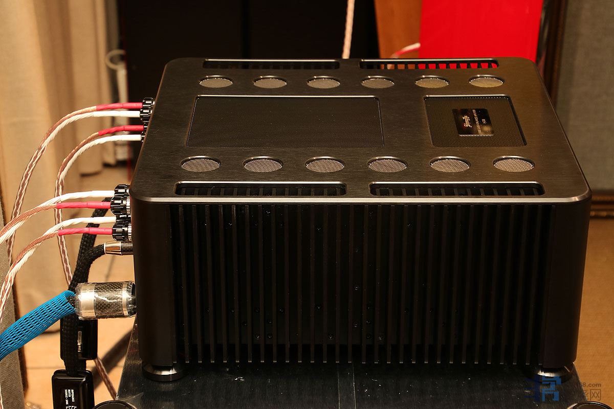

两声道独立使用音响专用滤波电容和整流器,总容量高达 12万微法。
共32只大功率晶体管组成每声道100W 8Ω纯甲类输出功率。
WBT手感就是不一样!
电源输入插座也是日本古河发烧级镀金插座。
保险丝是美国维他命钛金保险丝。
晶体管功放电源所用的滤波电容是日本 ELNA  FORAUDIO 系列10000uf/50v 。
A238还可以作独立后级功率放大器使用,可选用LINE 5高电平信号输入端子连接其它前级。
音量控制采用美国水晶公司制造的电子音量控制芯片CS3310,令声道之间误差电平控制在 0.5dB 之内, 大大优于四联机械式电位器±3dB的控制精度。
