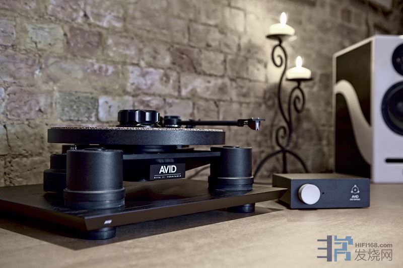

英国AVID HIFI最为出名的就是他们家的黑胶唱盘,近来在创办人Conrad Mas的带领下,发展出放大机与音箱、音响架、唱臂,加上原有的线材与未来即将发表的唱头,可说是除了数字器材外,整个产品线都已完备,为什么AVID不好好专心于唱盘的生产就好? 记得有次Conrad来台湾音响展我访问他时,他表示AVID的设计生产能力一直都有,许多黑胶唱盘的设计想法与制作方式同样也能运用在其他产品,加上如果整套都是AVID的产品,更能将AVID的声音理念完整的传达给大家,不然每次搭配不同的器材或是音箱时就会有不同的声音特色与表现,因此近几年陆续推出放大机与音箱。

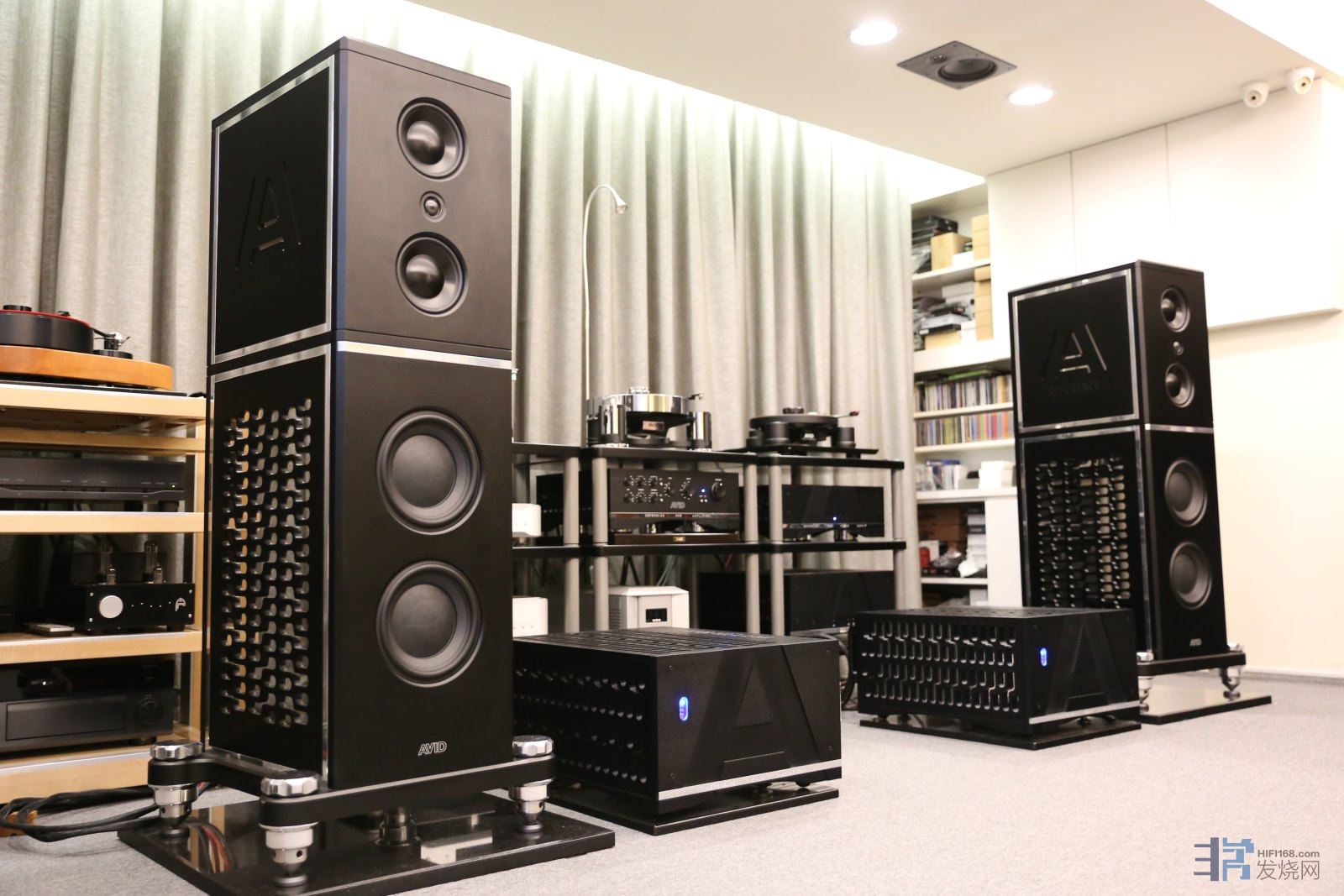

除了唱盘之外,AVID近来积极推出音箱与放大机。
AVID虽然正式成立于1995年,但早在之前,Conrad在16岁时(1977年)就对黑胶唱盘非常有兴趣,不断地致力于发现问题进行改良,或是想出更好的设计。Conrad有很长一段时间待在一流的Cranfield科技大学,使用他们最先进的研究设备,直到现在都还是。在公司成立8年后,AVID与日本TEAC合作推出了较为平价的Diva黑胶唱盘,受到许多爱乐者的喜爱。

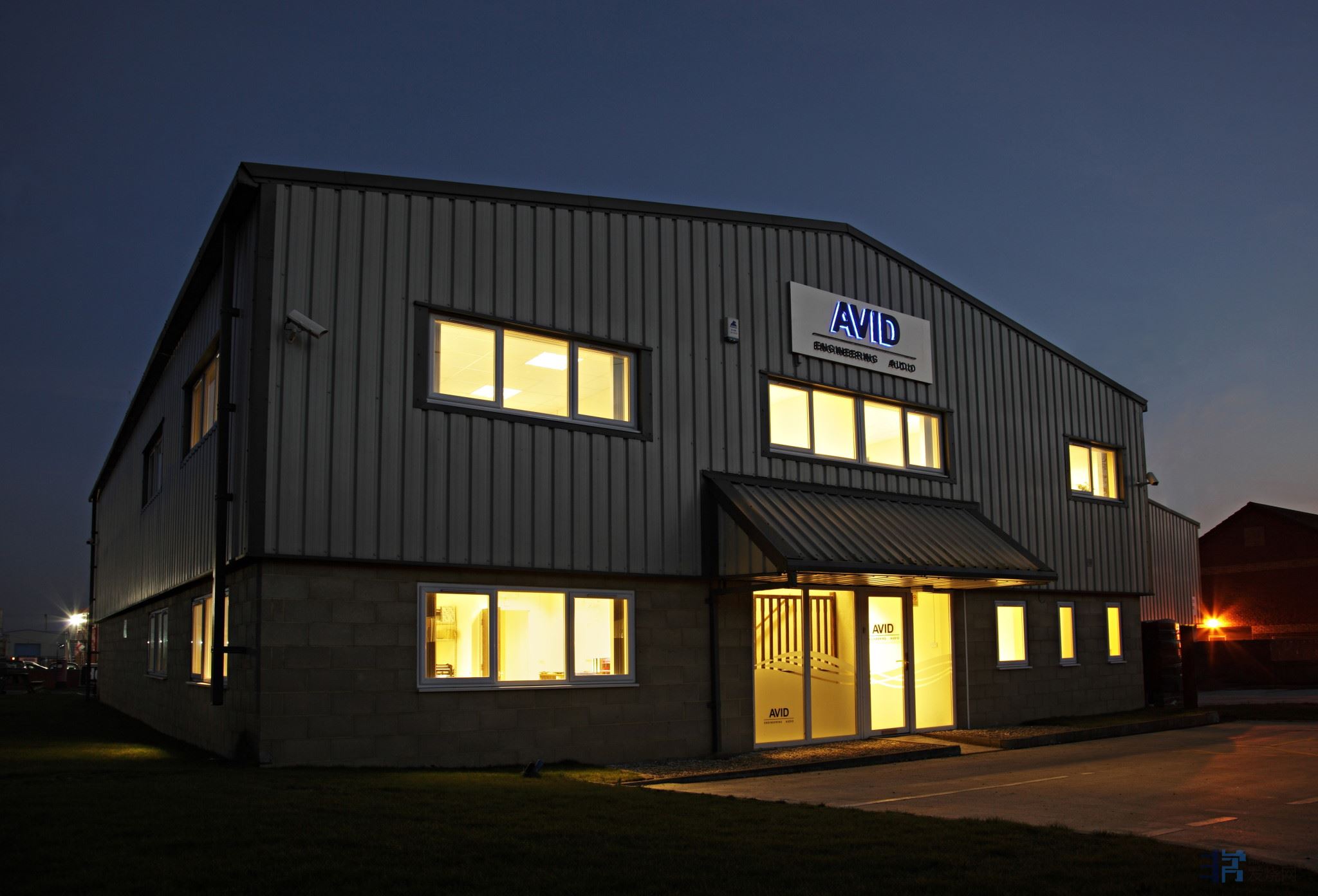

特别值得一提的是,AVID英国的工厂位于曾是美国空军(USAF)基地的Alconbury,Alconbury是在剑桥的一个小镇,这里林立了许多高科技的工厂。AVID目前的工厂具有RF无线射频的监控与害虫隔离保护,这个地方先前是军事航空所在地,这里的电子干扰有效地被隔离,Conrad可以在这聆听音乐与进行研发工作,AVID的团队也能在这样好的环境之中生产与测试产品。在AVID工厂的周围有许多赛车,AVID是AVID-CPI赛车的共同赞助商,许多高科技的生产设备也同时运用在AVID的生产当中。前几年AVID将工厂移到军事区之外的St. Neots,工厂中仍充满了许多高科技的计算机与机器设备,除了生产给AVID之用外,还替Lola赛车、SONY相机、Jaguar、Aston Martin、医疗用的高速离心机提供关键元件。

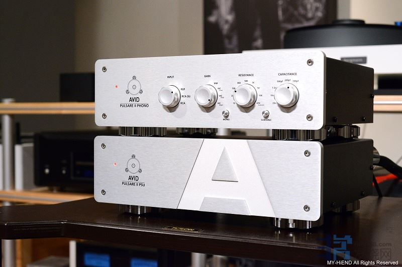

Pulsare是AVID 2010发表的首部唱头放大器,也是最顶级的产品,同时间还有发表价位较便宜的Pulsus,2012年Pulsare II发表,也是本次我们要评测的主角。Pulsare II采用较小的机箱、电源分离式设计,也就是一套Pulsare II会有两台,一台是主要唱放线路,一台是电源供应,这样做的好处是可以完全隔离电源对放大线路的可能干扰,由其是唱头放大器更是敏感,缺点当然就是成本会增加许多,就唱头放大器来说,我个人也偏好较小尺寸的设备,总觉得这样跟黑胶唱盘搭配起来更有整体性,箱体采用铝与不锈钢金属制成,对RF与EMI干扰能有效隔离。

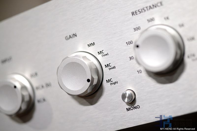

Pulsare II也是AVID所有唱放中将各个设定以选钮方式设计在面版前方,操作起来自然更是方便。Pulsare II采用全平衡设计,对于讯号的干扰能进一步降低,因此其也具有XLR平衡输入与XLR平衡输出,在设定部份:
输入选择: XLR, RCA(b), RCA
GAIN增益: MM, MC(low), MC(med), MC(high)
Resistance阻抗: 10, 30, 100, 300, 500, 1K, 5K, 10K, 47K(Custom)
Capacitance容抗: 100pF, 200pF, 500pF, 1.5n, 10n, 20n
Mono单声道模式
Subsonic极低频滤波
这边要特别说明的是为什么会有一个RCA(b)的输入选项,b代表的是balanced的意思,有些唱头、唱臂与线路的设计,例如有些唱盘会将唱头的接地连接在一起,此时若是使用RCA输入可能就会有哼声产生,因此可以切换到RCA(b),若不清楚到底要选择那个也没关系,就切换看看选好听的就行了。

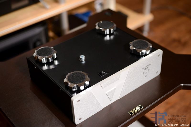

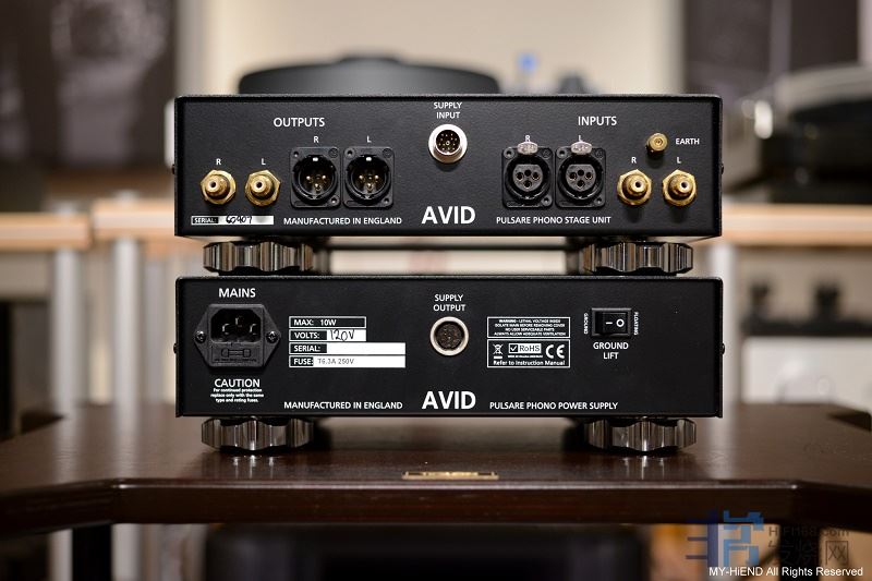

唱放本体与电源有一条专用电源线连接,电源开关设计在电源本体的底部,电源面版特别设计了一个大A的字体,别出心栽。在电源后方有一个Ground Lift的接地开关,若系统有哼声问题时,可以将其设定在Floating的位置,通常能解决接地哼声问题,我是没有这问题就设定在Ground即可。
评测的参考唱盘Bergmann Audio Magne为XLR平衡输出,使用的唱头是Kiseki奇迹Blue N.S. MC唱头,因此针对唱头我的一般设定会从MC(high), 100阻抗、100pf容抗开始听,这并没有一定,需针对使用的唱头、实际聆听情况与喜好调整。一切接好开声后,我立刻可以确定,这台唱放具有很高的水平,我设定在高增益输出的背景仍是安静到不行,看来AVID所说以全平衡线路来将哼声与噪讯降到最低、以最大化讯号再生空间可不是说假的。
使用与AVID参考级黑胶唱盘一样的脚锥,电源开关位于底部。

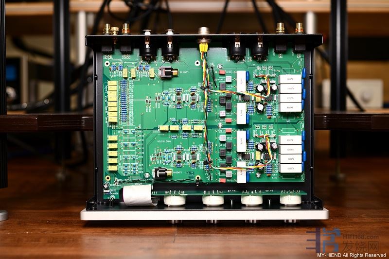

唱放本体的内部线路。

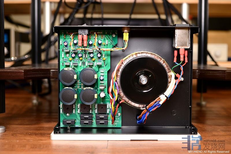

电源供应的内部,可看到一颗大型环型变压器与4颗10,000μF的电容。

AVID Pulsare II唱头放大器焦点
● 当家旗舰型号,集精华于一身。
● MM/MC放大功能。
● 电源独立分离设计,有效隔离干扰得到更纯净的声音。
● Half Size一半大小的尺寸设计易于跟黑胶唱盘搭配摆放。
● 调整控制位于本体前方,操作设定容易。
● 具有平衡输入与输出。
● 特别的RCA(b)平衡对应输入。
● MC具有三组增益可选、多组阻抗与容抗设定对应不同唱头。
● Mono单声道模式与Subsonic极低频滤波。
● 使用与参考级唱盘相同的角锥。
● Ground Lift接地开关。
●声音特色: 背景黑噪讯低,中性偏暖、动态频宽大,质感密度优异。
●搭配建议: 无,应能对应市面上大部份的唱头。
