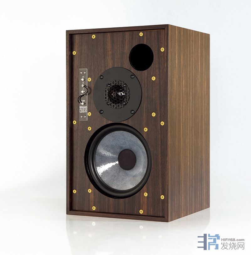

记得在代理处听过这对 LS5/9后,一直记住它的声音,就好像一把好熟悉的声音时常在脑海出现一样,我记得约在03-08年间我都是用Rogers LS 3/5A 15ohm,约有5年之久。相信大家对LS 3/5a一定不会陌生,在这段时间里讲真的是又爱又恨,相当挣扎。爱的是LS 3/5a的声音悦耳动听,配搭得宜能做出中,大型音箱的音场,定位。还有,LS3/5a都非常爆棚,遇上大部份中、低强大的录音也面不改容。但,恨的是它每遇到较低频断就像易'拍边'的情况。不需很大声,只要潜得低一点,在中音量就会间始'拍边。
最后,我再带一些我在LS 3/5a无法播到的录音再去挑战,终于买了这对 Graham Audio LS 5/9音箱,重回昔日BBC最受人敬仰的声音。
开箱后第一首歌是播 Verve 的《Back to Back》,第一首歌WABASH BLUEs 播的时候,Graham Audio LS 5/9 给我的impression就是很'离箱'。我心里很高兴,因为在代理处已觉得很离箱,但觉得是因为器材不同而已。它有BBC鉴听音箱的个人之处就是质感强烈,音乐味浓。再加上我从未在LS 3/5a里所感受到的那么好的乐器分隔度及背景宁静度,相信这与设计师Mr. Derek Hughes多年来设计鉴听音箱的经验再配合现今发烧零件的成果。和其他新音箱一样这对 LS 5/9 都是要煲的,刚开箱的LS 5/9是有点生硬的感觉。所以我没有赏试去摆位,先煲煲。

英国Graham Audio取得BBC的授权,再度生产LS5/9音箱,当然使用的技术是更为先进的零件。LS5/9从1983年开始由BBC授权给Rogers生产,直到90年代左右停止生产。LS5/9的再度问市,其中一个主要的参与者是Spencer与Dorothy Hughes的儿子Derek Hughes,他们是Spendor的创办人,研发出了有名的BC-1,Derek可说是现今能最了解这些音箱的人之一。Derek 亦是对BBC音箱设计(thin wall dampling) 掌握最好的设计公司,Graham Audio每对LS5/9进行测试与试听,并签名确保其质量符合BBC的标准。
规格:
  • System : 2 Way Reflex
  • Cabinet : Thin wall construction (critically-damped) Birch plywood
  • Finish : Teak Veneer
  • Dimensions : 28cm x 27.5cm x 46cm
  • Weight : 14kg
  • Responses : 50Hz~16kHz +/-3dB
  • Nominal Impedance : 8 ohms
  • Sensitivity : 87dB SPL (2.83V, 1m)
  • Maximum Output : Over 100dB for a pair @ 2m
  • Bass/Midrange : 200mm Diaphnatone Polypropolene
  • Tweeter : Son Audax HD 13D34H
  • Crossover : FL 6/36, 24 Precision Elements
  • Recommended Amplifier Power : 50 to 200 watts unclipped programme
煲炼了十几个月,音箱已进入状态,好满意它中音那种音色和动态,在其他音箱很难找到。

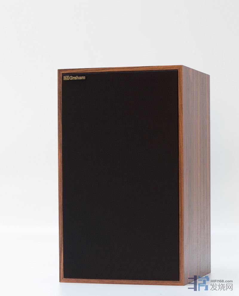

摘掉网罩就是花面猫
