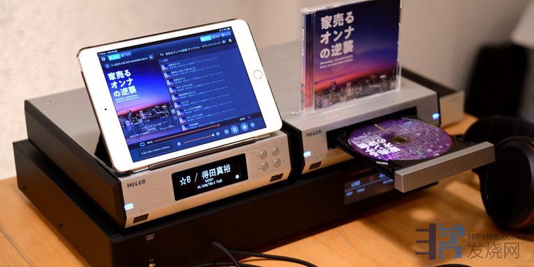

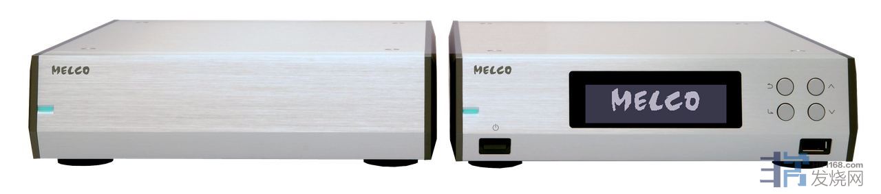

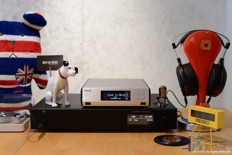

日本Melco在推出体积只有标准一半大小(Half Size)的D100光盘机与E100外接硬盘后,继续推出了属于同系列的N100数位音乐数据库。N100实际上可以看做是N1的精简版本,在功能上几乎相同,其内建了2TB的硬盘容量(近4000张的CD容量)并配有3个USB 2.0接口。N100的体机大小很适合摆放在任何地方不占去大多空间。上方的就是Melco N100,评测时主要使用N100的USB输出提供给Weiss DAC502进行译码播放,使用耳机聆听。N100中间为显示荧幕,右方有4个操控按纽,右下方有一个USB接口。

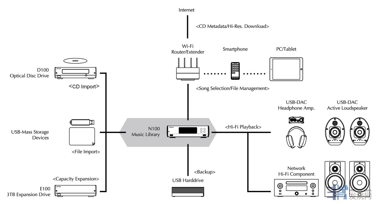

原厂提供的N100连接示意图。

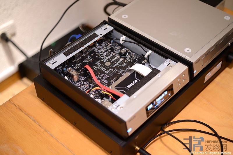

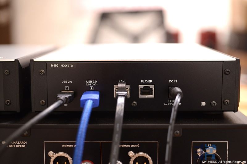

N100本体前方与上方为相当厚的铝板,并施以发丝纹处理,其他本体使用厚达2mm不锈钢板以阻绝震动。硬盘采用了Melco自家的”HS-S2″(Highly Stable Storage System)避震系统,这是与上级型号N1相同的避震设计概念。N100后方有两个网络接口,「LAN」是一般我们连接到Router路由器之用,「PLAYER」则比较特别,是N100与网络串流DAC连接,「PLAYER」网络输出有两个设定可选,一个是「Bridged Mode」串连模式,此时进入N100的网络会再与网络串流DAC相通,也就是网络串流DAC也在家中的网络系统当中,可以透过网络进行一切的操作与播放,另一个是「Isolated Mode」隔离模式,此时N100会与家中的网络完全隔离,只能直接播放N100内部硬盘存的歌给网络串流DAC播放,操作也无法透过任何的APP,只能使用N100上的选项操作,完全追求无甘扰的播放环境以追求最大的音质表现,牺牲的当然就是方便性了。为了降低干扰,N100上的网络接口是没有运作LED指示灯的。三个USB 2.0的接口有两个在后方,一个在前面,其中一个是专提供USB DAC之用,另外两个可以透过选单选择,看是要「Import汇入」、「Expansion扩充」、「Backup备份」、「Restore复原」之用等等。
N100使用了高精度NDK的时钟,FPGA架构的电源管理系统以增进系统的稳定性,在有效的散热与运作下,排除了风扇的使用。

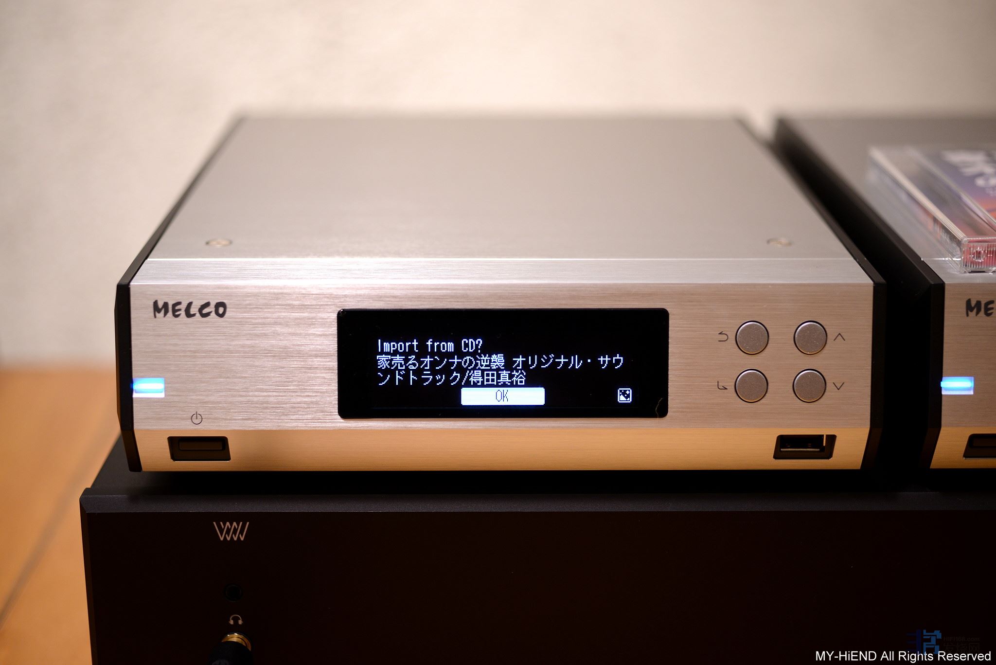

之前评测D100光盘机时由于太好用了,加上刚好缺一台来转档,就留下自己用了,刚好可以接上N100直接来Ripping。
将光盘放入后 N100就会自动抓取Gracenote的专辑信息与封面,至于要汇入什么格式,N100是可以选择FLAC或是WAV两种,N100的功能多到超乎一般人的想象,不过也不用太担心,基本上都很直觉,当然也有一些进阶的设定,此时就一定要看说明书了。

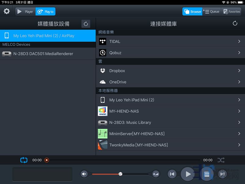

Melco有官方的iPad APP可下载,直接到Apple Store搜寻Melco就可以了 (https://itunes.apple.com/gb/app/melco-music-hd/id1438720535)

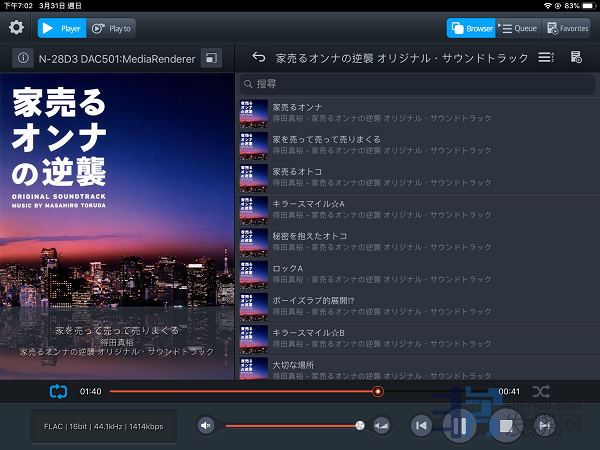

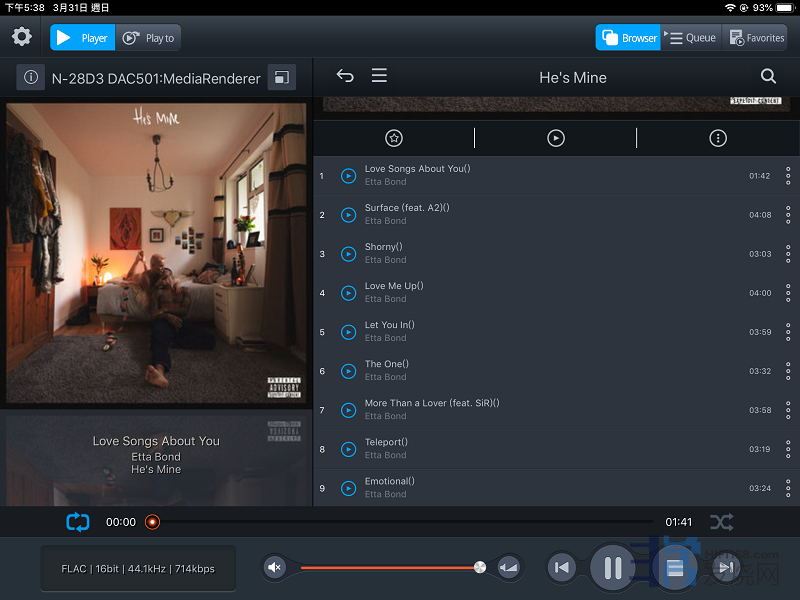

界面跟我之前下载过的mcooectHD几乎一样,看来Melco是委托其开发的,使用操作很直觉,支援TIDAL、Qobuz网络串流服务、Dropbox、OneDrive云端硬盘、网络硬盘NAS等音乐来源,左上方的「Play to」则是选择要将N100的音乐播到那里去,这边可以看到显示DAC501,因为我是使用Weiss DAC502与N100连接播放。
马上播放刚才Ripping到N100硬盘里的CD。
登入TIDAL账号后播放在线音乐串流音乐。

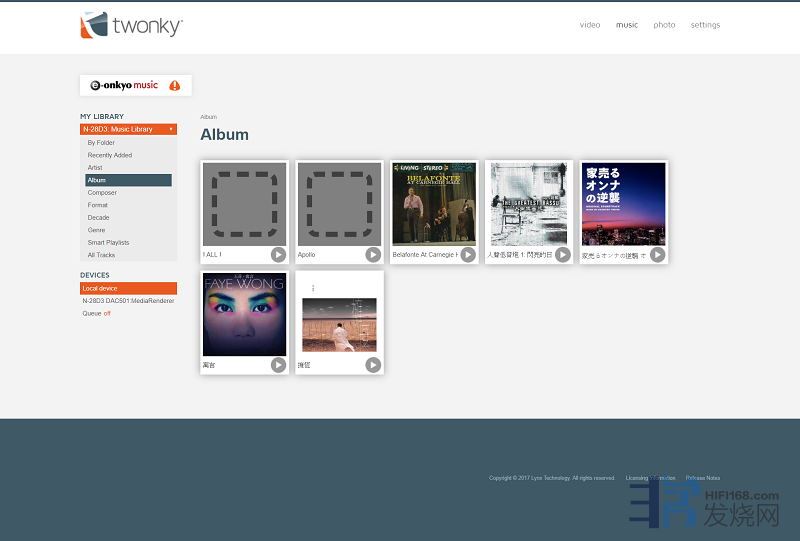

N100有DLNA/UPnP media server的功能,原厂安装的是Twonky Server 8.5,可到Windows网络芳邻的媒体装置点选进入。若要使用Window 10登入N100进行档案存取的话,是无法直接在网络芳邻登入的,必需要多一道步骤才有办法,详情可参考这篇(https://sofree.cc/windows-sharing-folder/),从网络登入N100的账号密码说明书中有写,帐密预设的都是「nobody」。
