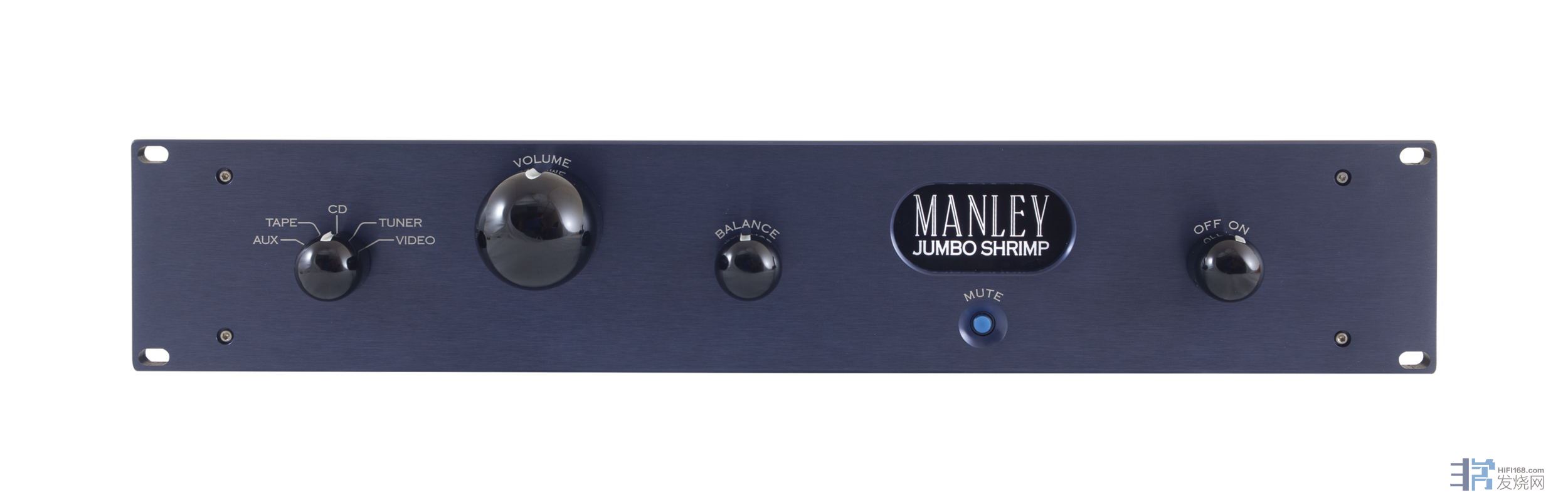

MANLEY Jumbo Shrimp和MAHI是一个小巧而韵味十足的放大器组合。这个来自美国加州的品牌从上个世纪80年代创立起就专攻电子管放大器的设计和生产,成绩卓著,而且还涉足专业录音室器材领域,在业界也是鼎鼎有名。前级放大器Jumbo Shrimp外形方方正正,采用标准尺寸的铝合金机箱,配上镀铬的圆球形旋钮和粗犷的黑底白字,很有点西部风格的复古感觉。
Jumbo Shrimp的内部采用了两只Electro—Harmonix俄产12AT7作输入管、两只GE产5670作驱动管,输出级则使用两只GE产7044。电路设计方面,Jumbo Shrimp的信号通道采用超短计,施加适中的负反馈,具备宽频响范围、低噪声、大动态的声音表现。两只5670驱动管组成White Follower输出级,好处在于不增加屏极电流的情况下,降低了输出阻抗,提高驱动能力。内部使用了大容量的电容组来提升低频表现,而输出级也大量使用发烧级的MIT/MultiCap聚丙烯耦合电容来提升音质,音量电位器也是ALPS的发烧级型号。另外,2009年Jumbo Shrimp加上了灵敏的遥控功能,使用起来更为方便顺手。

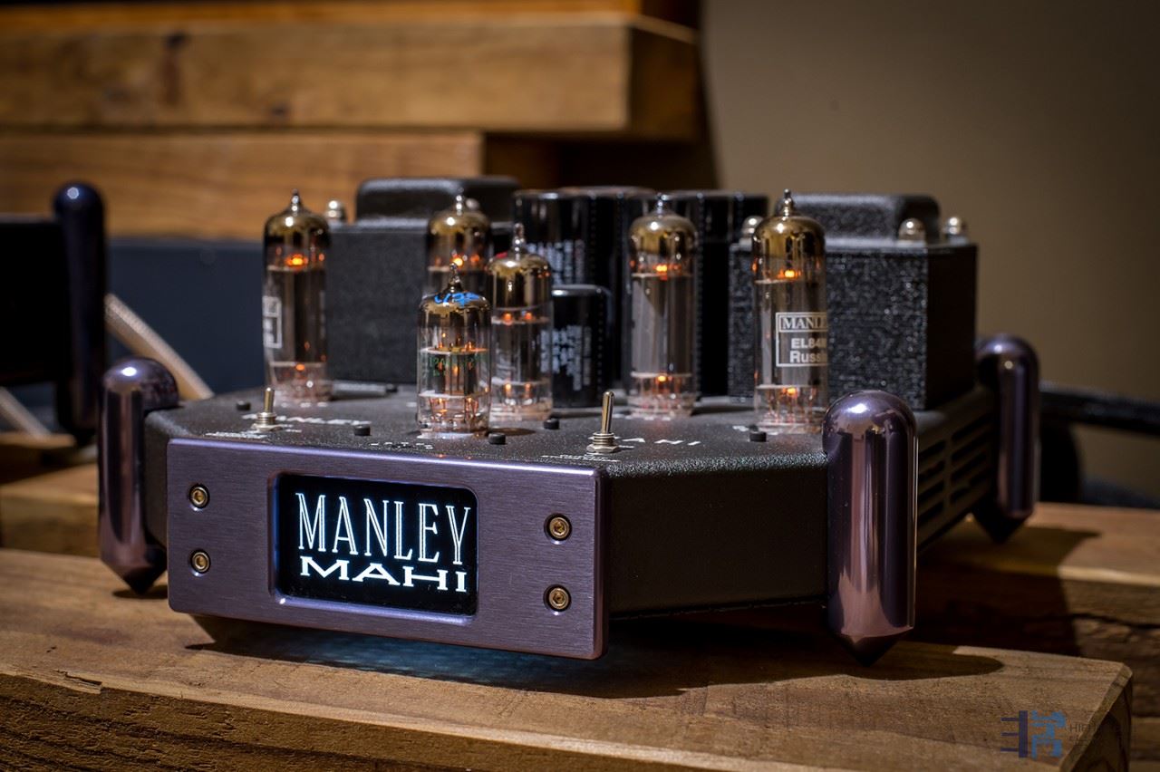

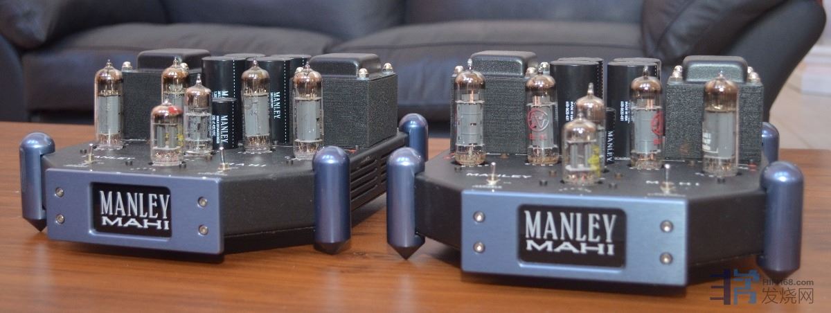

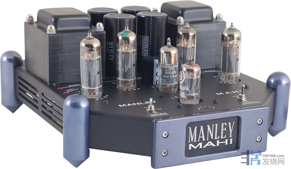

MAHI是单声道纯后级设计,所以与Jumbo Shrimp搭配使用时必须同时使用两台各处理一个声道。虽然是纯后级,但MAHI并不是常人所想象的那样体大势重,而是相当小巧,每台MAHI宽深均大约25厘米,两台摆在一起的宽度也和Iumbo Shrimp前级差不多。和大部分MANLEY后级一样,MAHI也是用四根机柱将机箱悬挂起来,以隔绝外界振动。
MANLEY自创立起来,就非常擅长用EL84电子管来制作好音质的放大器,所以看到MAHI使用了八只俄产EL84来作输出级时,你一定会发出会心的一笑:寿命长而且低频速度快正是它的优点。而输入级部分使用的是一只Electo-Hxrmonix俄产12AT7,驱动级则是一只GE或Raytheon品牌的6414。目前很多电子管发烧友们喜欢**管/超线性输出的切换功能,新一代的MAHI也从善如流地加上了,在**管状态下,每台MAHI可以输出20W的功率,超线性状态下则可以达到40W。在关键的输出变压器部分,MANLEY也是特别定制,这个型号的输出变压器也使用在同厂的Stingray合并式放大器之中;而音箱接线柱也采用了德国WBT的产品。由于在用料和电路设计上有所改进,所以新一代的MAHI在低频段速度更快、下潜更深力道也更强。
