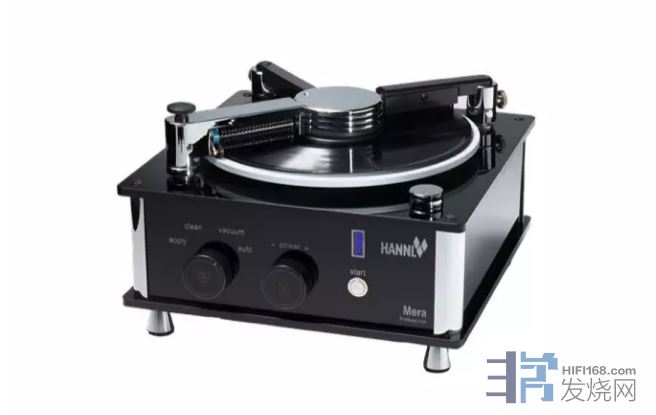

作为黑胶唱片的爱好者,最大最揪心的应该就是清洗黑胶唱片了,当您通过静电刷已经不能改善您的唱片音质时,就需要一台黑胶清洗机。但是现在市面上黑胶清洗机虽然有很多,但是清洁水平不一,有些还容易损伤到您心爱的黑胶唱片,非常烦恼。您还在为清洗心爱的黑胶唱片犯愁吗?现在来自德国具有革命性的HANNL Mera Professional黑胶清洗机可以完全打消您的各种顾虑,让黑胶唱片保证最佳的声音状态。
音乐爱好者和音箱发烧友越来越喜欢黑胶唱片,因为黑胶唱片记录下来的声音非常真实,超过了其它任何音乐介质。为了能够充分享受黑胶唱片的完美音质,它必须是完全清洁的。然而在许多情况下,黑胶唱片是暴露在空气中播放的,很容易受到灰尘的影响,日积月累,唱片的沟槽内实际上被各种各样的沉积物堵塞了,从而严重影响唱头的拾取信息,声音的表现就不会好了,即使是新买的黑胶唱片中也有各种残留物。因此在播放之前,应该彻底清洗一下。
一台合适的唱片清洗机是每个黑胶唱片爱好者不可缺少的工具,并且这应该是属于音频设备的一部分,是黑胶音响系统的一个整体。来自德国的HANNL Mera Professional唱片清洗机是一种基于在数千个洗碟机清洗黑胶唱片的过程中获得的经验而开发的顶级洗碟机。使用HANNL Mera Professional黑胶清洗机可以让您的黑胶唱片保持最佳工作状态和延长使用寿命,清洗过程中保证不会损伤您的黑胶唱片。所以Hannl Mera Professional是您的正确选择。该器材基于经典和畅销产品,经过全面重新设计,可根据当今清洗黑胶唱片的各种要求进行调整,功能强大。

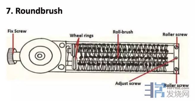

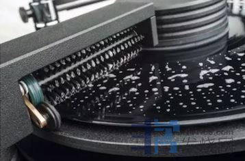

其次,获得专利的HANNL圆刷。这款高品质洗碟机的独特之处在于获得专利的HANNL圆刷,由Günter Hannl开发。使用圆刷,可以实现对黑胶既轻柔又深度地清洁,大受用户的好评。
旋转刷采用镀铬处理,标配有螺旋结构,旋转刷可以很容易地在黑胶唱片表面上下移动。每个旋转刷在出厂交付之前与机器已经对齐设置,因此不需要客户再进行调整。

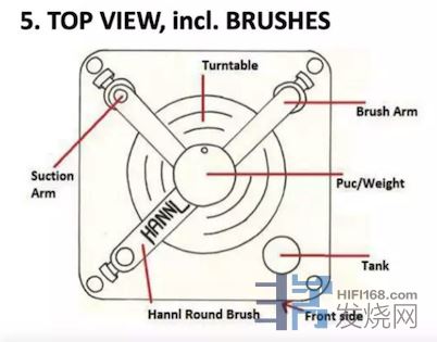

从传统上,Hannl Mera Professional受到黑胶爱好者的喜爱,因为它可以单独调节清洗的刷子。使用Hannl Mera Professional,个人设置变得更加人性化。您可以根据个人需求调整加减洗涤液、转盘速度以及抽气机的性能,您甚至可以将LED显示屏的亮度调节到最适合自己舒适的状态,并使之静音。最重要的是,您的机器有记忆功能,会记住您的偏好,并在下次清洗黑胶时自动进行设置,这是多么人性化的功能啊!

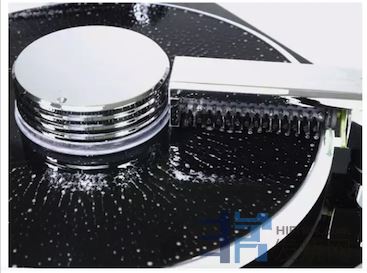

HANNL Mera Professional对于清洁唱片具有划**的自动模式,非常全能。例如在自动模式下,自动分配规定量的洗涤液体,洗涤计时器监控最佳洗涤时间并报告何时应该开始排放。干燥过程在按下按钮时开始,并在旋转工作后自动结束,实用的LED条形显示屏显示了各自的进度,自动模式大大简化了人工,使得您可以放心地把您心爱的黑胶唱片交给它。
