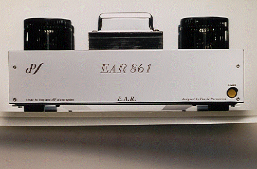

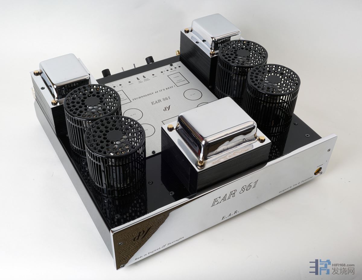

以外观来说,861算是漂亮的,正面一块镀铬面板,上面写了各种字,好像怕人不知道这是什么品牌?哪里做的?谁设计的?老实说这样的面板美术设计还真不多见。顶板的设计则是四平八稳,前面正中央是电源变压器,输出变压器则安置在后方左右二边(一个重5公斤)。而左右各二支功率管EL309(或EL519,五极管)则以圆形网罩套着,整体设计显得很平衡。顶板上除了这些,中央还空了一大块面积,这块面积以一块铁板覆盖,卸下螺丝可以看到线路板的底部,以供维修之用。

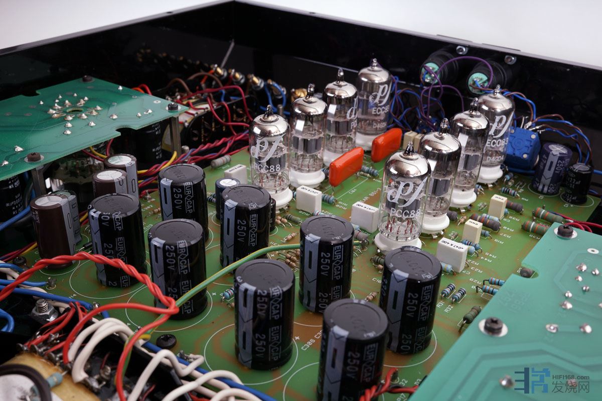

在顶板的后方, 有一排印刷,上面写着背板的相对应端子,包括左右Level调整,0、4、8、16欧姆端子,平衡与非平衡端子切换,以及Stereo/Mono切换。如果当Mono使用,每声道变成64瓦。打开底板,可以看到8个较大的EUR Cap(250V)电源滤波电容,以及许多小的滤波电容。二支ECC83与六支PCC88(6DJ8)二排并列,每根小管子上都印着商标,此外就是三个变压器的底部,左右二块功率管所使用的电路板。另外,还可以看到左右各一个扼流圈(Choke)。

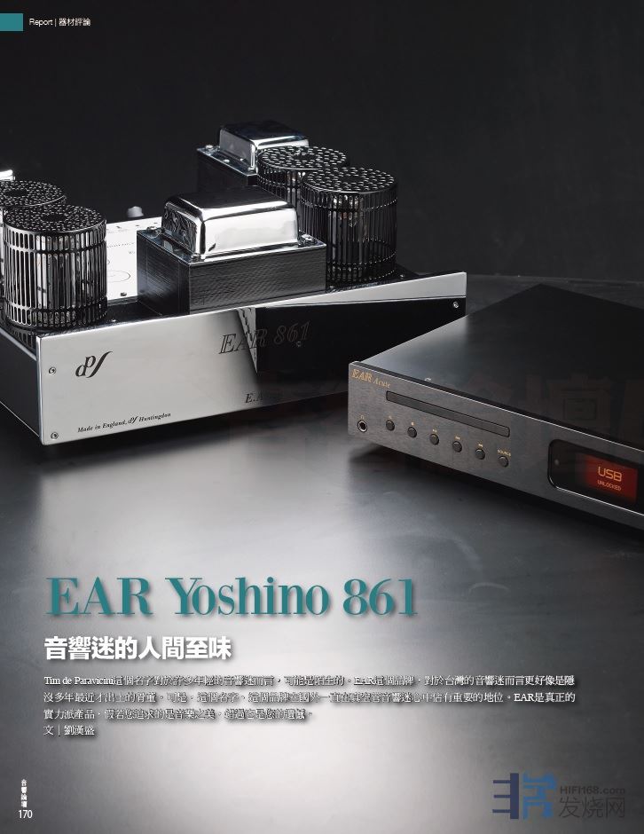

而在前级上,EAR的Acute Classic CD唱盘来搭配,这部CD唱盘的模拟输出级也是采用真空管,而且有多组输入端,带有前级音量控制,等于是连数位讯源、前级都采用EAR的制品了。这部CD唱盘的外观老实说一点都不起眼,本来我还很怀疑它的水平够不够?没想到音乐一唱出来,我就知道原先太轻视它了,因为这整套音响系统唱出来的声音充满温暖的木头味,弦乐器、钢琴听起来很真,很美,尤其中频段的宽松饱满甚至不输给我自己的数位讯源。老实说,这部CD唱盘跟861后级的搭配真的太妙了,我建议用家如果买了他家后级,根本不必买前级,就用这样的搭配,把CD唱盘当前级使用,这样发出来的声音就非常迷人了。
不过,我也要说,Acute Classic CD唱盘的面板设计不太合理,那一排操控钮就安排在抽屉下方,当抽屉退片出来时,就会把整排操控钮遮住,除非是用遥控器,否则用家会觉得操控不方便。EAR另外还有一部Acute 4,是结合DAC4与Acute Classic的功能,还加上可以播放SACD。这部CD唱盘的操控钮移到上方,如此一来当抽屉出来时,操控钮就不会被遮住。
