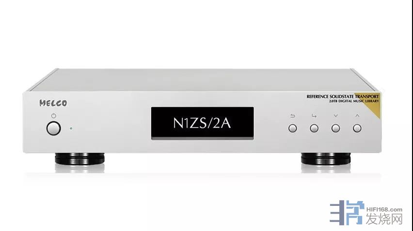

世界上到底有没有既懂NAS又懂Hi End音响的厂家呢?有的,这样的厂家竟然真的存在,这次介绍的MELCO就是一个超完美的例子。许多人可能不熟悉这个牌子,但这家日本公司其实大有来头。计算机玩家肯定听过Buffalo这个品牌,这其实就是MELCO旗下的计算机品牌。资深黑胶玩家可能知道1970年代曾有一款超Hi End的MELCO 3560黑胶唱盘,这也是MELCO的产品。简单的说,MELCO曾经制造过Hi End音响,如今则转型成为计算机设备大厂。进入数位音乐串流**,MELCO在Hi End音响与计算机设备的两大专业刚好可以合而为一,成为其他厂家无可取代的优势。这次评论的N1ZS/2A,就是MELCO针对音响迷打造的Hi End旗舰级NAS播放机。
在进一步介绍之前,我需要先定义本篇所说的「播放机」是什么样的产品。我在本篇所说的播放机,指得是可以播放各种音乐档案格式的讯源,功能等同于传统数字讯源中的「CD/SACD转盘」,必须外接DAC才能将数字讯号转换为模拟讯号。在数码流**,这种播放机有一个专有名词,叫做Renderer或Player,这个名词还没有统一的中文翻译,所以本篇姑且称之为「播放机」,N1ZS/2A是一部NAS,同时也具备Renderer功能,所以我叫它NAS播放机。

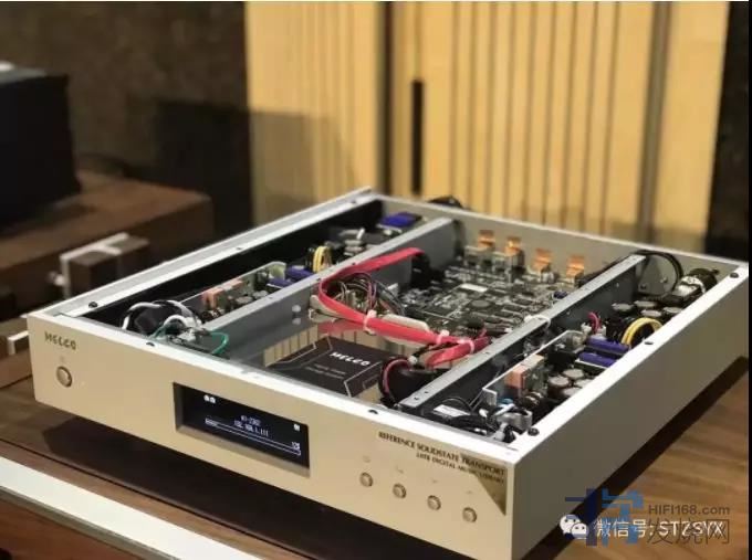

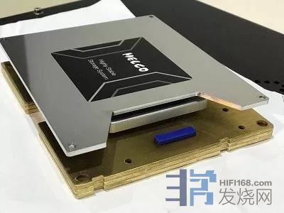

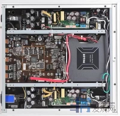

进入重点,来看N1ZS/2A如何一一解决NAS播放音乐的变量吧!先说硬盘,N1ZS/2A是MELCO旗下等级最高的NAS播放器,也是唯一配备SSD固态硬盘的机种。这种硬盘不像传统机械式硬盘会因为碟盘旋转而振动,对音乐重播的影响较小。不过MELCO研究发现,SSD的种类其实也有差异,目前计算机储存设备的发展趋势,是尽可能的提升传输速度,不过这种高速传输硬盘并不稳定,传输速度通常会呈现大幅波动的状态,这种现象对声音是有负面影响的。对音乐讯号而言,传输的稳定度其实比速度更重要,所以N1ZS/2A使用的是特别订制的「低速」SSD硬盘。这种SSD哪里有卖呢?答案是根本买不到。MELCO因为本身是计算机设备制造商,才有办法少量制造这种特殊SSD硬盘,这是MELCO的「主场优势」,竞争对手难以取代。
超讲究机箱与电源供应线路
再看电源供应,这是影响NAS声音表现的主要关键。N1ZS/2A内建两组30瓦高质量电源供应线路,分别供应主机板与SSD用电,避免两者相互干扰,电容采用MELCO旗下等级最高的Gen2++音响级制品,还配备多级滤波降噪线路,甚至利用FPGA精密控制电源供应的电压,两组电源各有金属屏蔽隔间,避免电磁噪讯干扰SSD与主机板。与一般NAS相较,N1ZS/2A对于电源供应的讲究程度简直吹毛求疵。但是还有更夸张的,为了排除任何产生噪声的可能,N1ZS/2A特别采用了低噪讯的OLED显示屏,甚至可以把这个显示屏关闭。除此之外,一般RJ45插孔在接上网络线时,都会有一个指示灯闪烁,MELCO认为这个小灯也是污染源,所以在设定选单中,连这个灯号也可以关闭。这样的设计,恐怕连最龟毛的计算机数码流玩家也会感到佩服吧。

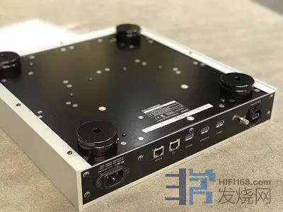

接着看机箱结构,与传统音响一样,机箱振动也会影响NAS的声音表现。N1ZS/2A的机箱结构完全比照Hi End音响,箱体以厚铝板构成,内部有H型补强结构,SSD的下方还设有厚重的铜板。机箱底座是不感磁的重量级结构,外加四个日本音响垫材名厂TAOC制造的铸铁脚垫。所有设计,都是为了全力排除机箱振动,降低对声音重播的影响。

除了硬件架构之外,N1ZS/2A的控制界面与操作方式也与一般NAS不太一样。首先,N1ZS/2A是专为音乐重播而设计,所以它的硬盘只能存放音乐档案,不像一般NAS可以储存照片、影片与其他资料。

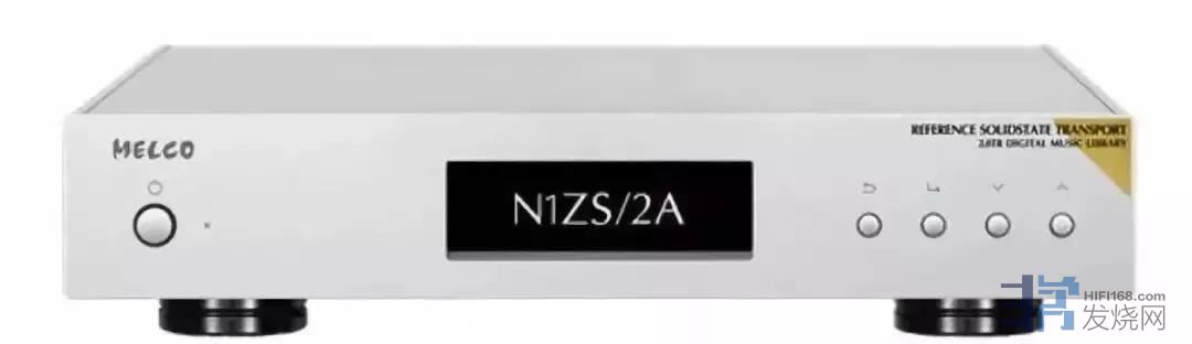

其次N1ZS/2A的前面板有一个显示屏,这个功能非常重要,因为它可以执行以下工作:
第一,一般NAS必须透过计算机进行功能设定,但是N1ZS/2A只要透过显示屏与前面板的四个按键,就能完成所有设定,操作更为直觉,就算是不熟悉计算机的人也能经松使用。
第二,N1ZS/2A就算不用App控制,也能直接透过显示屏与四个按键,播放除存在内部SSD里的音乐。在这种状况下,N1ZS/2A就算不连接网络也能运作使用。
第三,一般NAS虽然号称不会对数位音乐讯号的传输做任何处理,但事实上没人知道NAS有没有在幕后动手脚,尤其是传输高解析音乐档案时,会不会为了确保传输稳定,而对音乐讯号做了降转频率或转换格式的动作。使用N1ZS/2A就没有这种疑虑,它的显示屏会实时显示目前播放音乐的取样率,在功能选单也可以设定DSD或PCM的传输方式,让用家可以完全掌握音乐传输的状态。

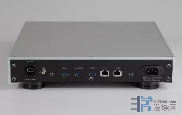

整体而言,N1ZS/2A的使用方式其实更接近于传统数字讯源,而不太像一般NAS。它有两种讯号输出方式,一种当作单纯的音乐专用NAS,透过网络将音乐讯号传给数码流播放器进行播放,另一种是兼任数码流播放机,透过USB输出给DAC播放音乐。我自己已经完全将N1ZS/2A视为是播放音乐的数字讯源了,所以偏好第二种传输方式,象是传统转盘一样,直接输出给USB DAC使用。
