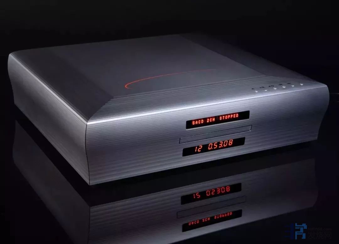

Playback Designs上一代旗舰数位讯源推出十年从未改款,只靠韧体更新就能永保顶尖地位。十年后的今天,全新旗舰系列终于推出,数位运算能力更为强大,模组化线路更为完善,就连类比输出线路的设计也达顶峰,设计者Andreas Koch特地以Dream梦幻系列称之,顶尖实力可见一斑。
Playback Designs设计者兼总裁 Andreas Koch是我所见过最有料也最专业的数位讯源专家, 我曾经三次访问他,每次都让我学到许多数位讯源的知识。不过对于音响代理商而言,Playback Designs却可能是个 令他们头痛的品牌,不是因为产品不好,而是因为产品设计实在太先进了, 前代MPS-5系列数位讯源一卖就是十年不改款,只靠韧体更新就能永保顶尖地位。直到十年后的今天,他们才终于推出全新世代的MPT-8、MPD-8、MPS-8 旗舰系列数位讯源,从Andreas特地以 Dream梦幻系列称之,可以看出他对这 次推出的全新旗舰有多满意,显然这是他倾尽毕生绝学之作。在上次专访时, Andreas还告诉我,Dream系列至少可以领先业界十年,而且内部线路的模组化设计更为完善,方便用家持续升级,看来Dream系列很可能又要长销十年而不用改款,本地总代理极品不知该高兴还是要伤脑筋,但是对音响迷而言,这绝 对是好是一桩,也是值得肯定与鼓励的作法。

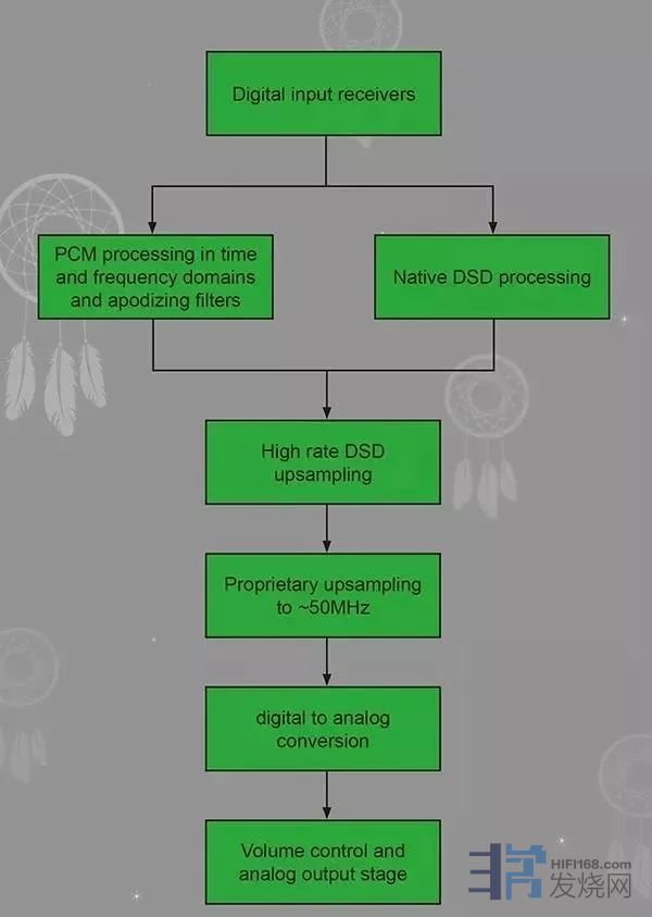

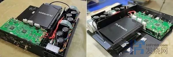

这次新推出的Dream旗舰系列在 DSD解码技术上又有什麽不一样的作法 呢?与前代不同的是,这次Dream系列採用了双差动线路,还使用了精密度最 高的元件与误差极低的金属皮膜电阻,让DSD数类转换的精确性大幅提升。除 此之外,这次Andreas对于DSD与两种格式的解码都有对策。先说DSD格式,Andreas这次在不改变DSD格式的前提下,先利用独家技术升频到50MHz, 如此一来可以让接下来的1 bit DSD解码工作更为简化。
如果讯号来源是PCM规格,Dream 系列将会先进行一次16倍升频,将CD品质讯号提升到705.6kHz的高取 样PCM,接下来再转换为两倍DSD, 之后同样提升到50MHz,并且进行1 bit DSD解码。简单的说,Dream系列绝不是只有播放DSD格式才能发挥最佳效 果,不论你播放的是PCM或DSD讯号, Dream系列最后进行的都是1 bit DSD解 码,也都具备这种解码技术的优势。另 一个重点是DSD解码之前的高倍数升频 取样,这显然是提升1 bit DSD解码效果 的关键,也是Dream系列真正无可取代之处。
要将DSD讯号大幅升频到50MHz, 对于负责数位运算处理的FPGA晶片来说是极大考验。Playback Designs的前代旗舰讯源虽然使用了当时最先进的FPGA,但是历经十年科技进化,如今早已不敷使 用。新一代Dream系列则一口气配备了 四颗运算能力更强大的FPGA,不但可以进行更精确的数位处理运算,也预留了 Dream系列的未来升级空间。难怪说话从不夸大的Andreas会宣称Dream系列在未来十年都不会过时。
稳定性更高的MEMS时钟
除了独家DSD解码技术之外, Dream这次在时钟线路方面也有突破之处。Andreas认为一般石英震盪时钟的最高震盪频率最多达到30MHz,无法支援前述DSD升频所需要的50MHz。 为了突破这个限制,Dream系列这次改採MEMS(Microelectromechanical System Oscillator)微机电震盪器,这种时钟看起来就像晶片,但是内部其实是微型机械结构,它的稳定性更高,较不受机械振动及温度变化的影响,如果使用得当,时基误差可以比石英时钟低十 倍。重点是它的震盪频率高达80MHz。 Andreas经过实验比较之后,发现将DSD 提升到50MHz时特性最好,于是才把升频取样率定在50MHz。

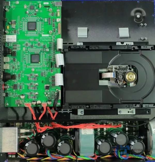

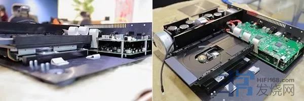

採用日本D&M SACD转盘机构
SACD转盘是Dream系列的改良重 点之一。以往Playback Designs一直使用 Esoteric的SACD转盘,但是Esoteric已经不再对外销售转盘,所以这次Dream系列改採日本D&M(Denon & Marantz)製造的转盘。承盘进出的精密感维持日系转盘一贯高阶水准,重点是D&M的转盘是完全针对音乐播放而从头设计的产 物,不是从一般DVD转盘改装而来,耐用度值得信赖,这是Andreas对于SACD 转盘最重视的特性,至于转盘对于最终 声音表现的影响,Andreas并不是太担 心,因为他的设计在转盘后端都设有暂存缓衝区,可以重整所有输入讯号的时脉,将转盘的影响降到最低。
内建电阻阵列音量控制线路

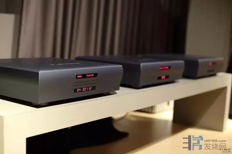

这次推出的Dream系列包括MPT8 SACD转盘、MPD-8数类转换器,以 及本篇介绍的MPS-8 SACD唱盘,许多 人一定好奇MPT-8加上MPD-8与一体式 的MPS-8有何差异?上次专访Andreas 时,他告诉我分体式的设计可以将外接讯源全部集中到MPT-8转盘,将杂讯与 DAC线路完全隔离。一体式的MPS-8光是转盘机构就就佔去很多箱内空间,剩下的空间只够设置两组独立电源供应 线路(数位、类比独立供电),类比输 出也只能採用单差动架构。不过虽然如此,MPS-8的类比输出线路仍然值得注意,线路的前段是纯A类,后段才改用推挽AB类,这种设计的优点是输出阻抗为0欧姆,可以降低线材的影响, 与后端器材也有更好的匹配性。特别的是MPS-8还内建类比式的Ladder Type电 阻阵列音量控制线路,特点是不论音量 大小,都能维持一致的声音品质。
