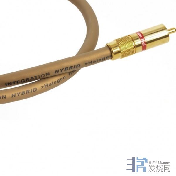

这条VDH(范登豪)的信号线外观可是一点都不起眼,棕**的线身并不很粗壮,虽然拿在手里有些分量,但在这个注重包装的**,这条“The Integration Hybrid”信号线很容易就让人忽略了。

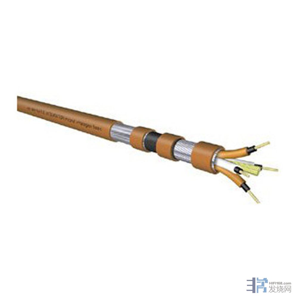

另外,Integration信号线的屏蔽和排列也非常讲究。在这条看似并不粗壮的信号线里,其实有四条导体,每组导体都用范登豪专利的L.S.C碳素层紧密包裹,直接加强电子流通性,并能保护金属导体避免空气氧化污染,能保证长时间的维持导体的特性不衰退。在L.S.C碳素层之上,还有两层独立的金属屏蔽。这两层金属屏蔽是以合计180支OFC纯铜包上纯银制成,并以螺旋式相反方向紧密地包裹着这4条信号导体。而在这两层金属屏蔽层之间,又是一层L.S.C碳素……够复杂的吧,这条看似平常的信号线就是这么考虑得仔细,从材质、屏蔽等都极为用心,技术上有许多独到之处。我还注意到,Intergration内部的所有线材都是多支线,并且都用紧密的螺旋式排列。对于这一点,VDH的解释是能改善集肤效应带来的不良影响,并能增强电子信号的传输。
