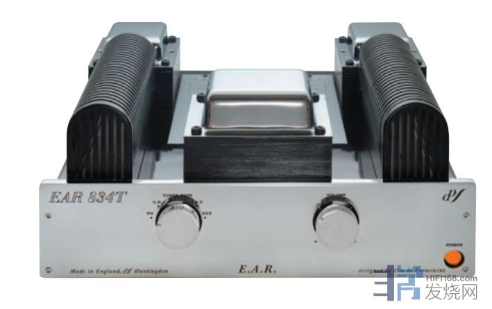

EAR (Esoteric Audio Research) Yoshino的总舵主Tim de Paravicini 在很多不同的电子领域上都有创新的设计;他的专业级录音及母带处理系统受到高度评价,他的音响器材亦不例外。他的大部份器材都是用真空管作放大的;他认为真空管不是过时的东西,而是已经发展至最成熟的阶段。他在上世纪70年**始研究真空管器材,已到了得心应手的境界;为什么他忽然又推出一部晶体管合并放大器?
不是胆机!

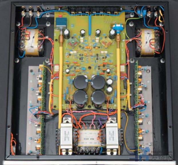

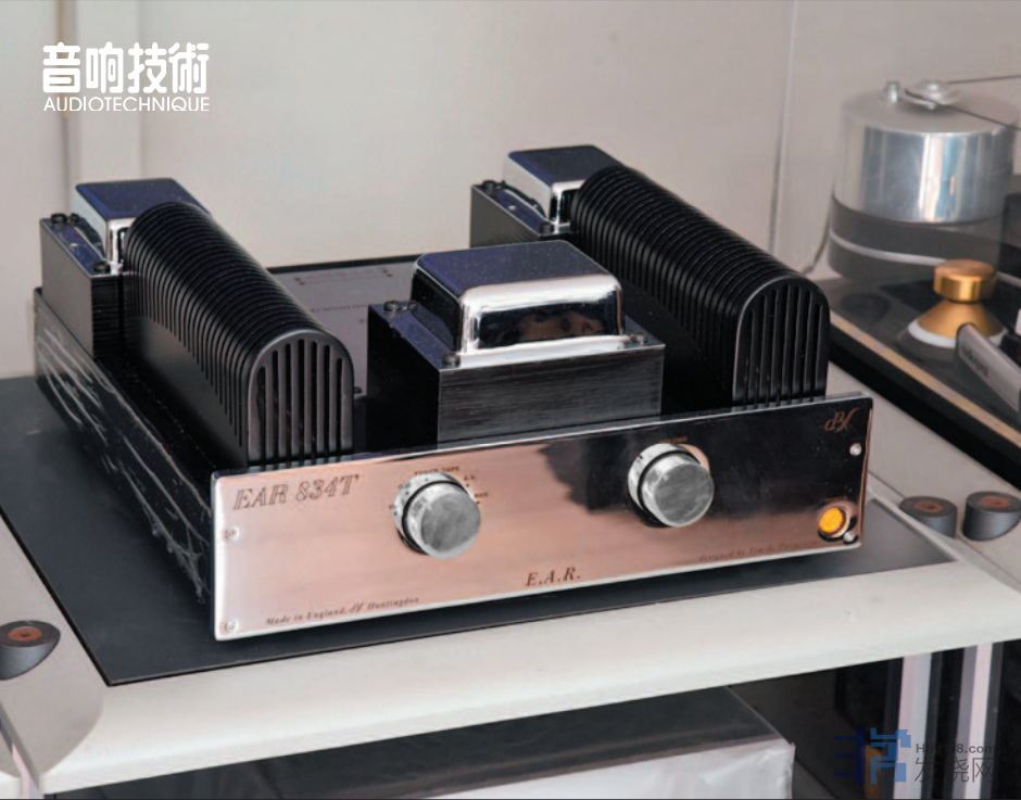

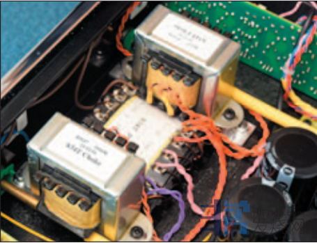

EAR以834为名的器材有834合并放大器,834P唱头放大器,834L前置放大器,都是以真空管作主动元件的。 而这部834T合并放大器,却是用晶体管的;T自然是指Transistor,晶体管。834T与834在外型上是没有分别的,用同一机箱,只是在834T机顶两旁原为保护真空管用的罩,里面并没有真空管,只作为装饰之用;而三只有银色外壳的变压器仍很抢眼地在原位闪耀,前方的电源变 压器固然不是装饰,后方的两只输出变压器却仍然是「有料」的,不是装饰品!所以我第一眼看到834T时,也误以为这是一部胆机!
石机也可以有输出变压器?可以的。早期不少晶体管放大器都用变压器,因为它能阻隔直流电到喇叭,也是最容易匹配喇叭阻抗的工具。不过,由于频应宽、功率大的变压器体积大而昂贵,而且容易有漏磁的缺点,也可能有磁饱和的现象,逐渐就为设计者放弃。当然,问题可以克服,只要肯付出代价。发烧友以靓声为前提,也不会因此而却步。但,动用输出变压器真的能出靓声吗?Tim就充满信心,他既然对真空管放大电路得心应手,对输出变压器的应用亦一样。

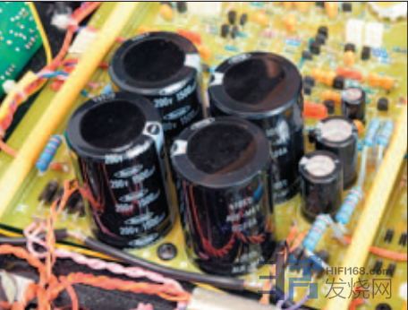

834T的设计理念源自胆机,使用输出变压器是其一, 高的直流电压亦是借鉴于胆机。834T的直流电压高达170V,这也是晶体管机罕有的。Tim认为电源的「水塘」 电容器所储存的电能与它的电压的平方成正比例(电容能M= 0.5CV2),所以高电压对能量储备有极大好处。Tim认为他的设计理念是Hybrid(胆石混合),而他最初亦考虑用真空三极管作输入级的,但最后改变初衷,转为全固体电路。基于最初的设计理念,虽然最后全机没有一只胆,Tim仍称此机为Hybrid。所以虽然看到Hybrid这个字,但不要误会以为它内里有胆!834T虽取834之数字,但并非要用来代替834,或者是它的代替版;也不要探究哪件更好声,这是没有直接答案的。它只是提供一个不同的声音选择。
确像胆机!
面板设计简单,只有两只大旋钮,一个是输入选择,一个是音量控制,右下角是电源开关按钮,按下会亮灯。银色的旋钮配衬着银白闪亮的面板和三只同样银白闪亮的变压器,其余侧板等是黑色的,十分夺目,而且很有胆机feel。输入方面,一共有6个RCA插座而没有平衡输入。

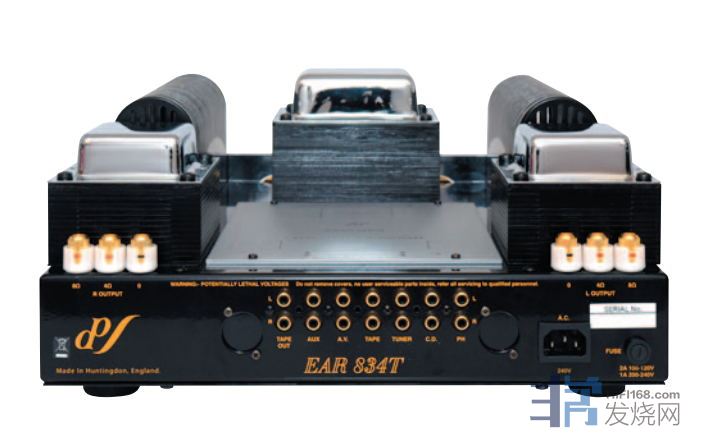

喇叭输出可选4Ω及8Ω,或8Ω及16Ω要特别订购)。要留意喇叭插,不是我们见惯的款式。起初我以为只能用单支喇叭线,后来才发现原来又可用蕉插,用叉就似乎此路不通了(抑或我还未搞清楚怎样用?)
834T参照了同厂834胆合并机和M100单声道晶体管放大器的电路特色,利用M0SFET代替输出胆,提供每声道100瓦的输出功率,比原来的834大了一倍。 M0SFET无疑有很多好处,但搅得不好,缺点亦不少,如何发挥优点,克服缺点,就由这部834T—看Tim的功力了。
与一般晶体管机比较,834T不但看来像胆机,音色亦有胆味,比较柔,也较浓,甚至比一些走高分析力的胆机更像胆机,这是有效发挥了M0SFET的甜润音色了,当然亦与输出变压器有绝大关系。
