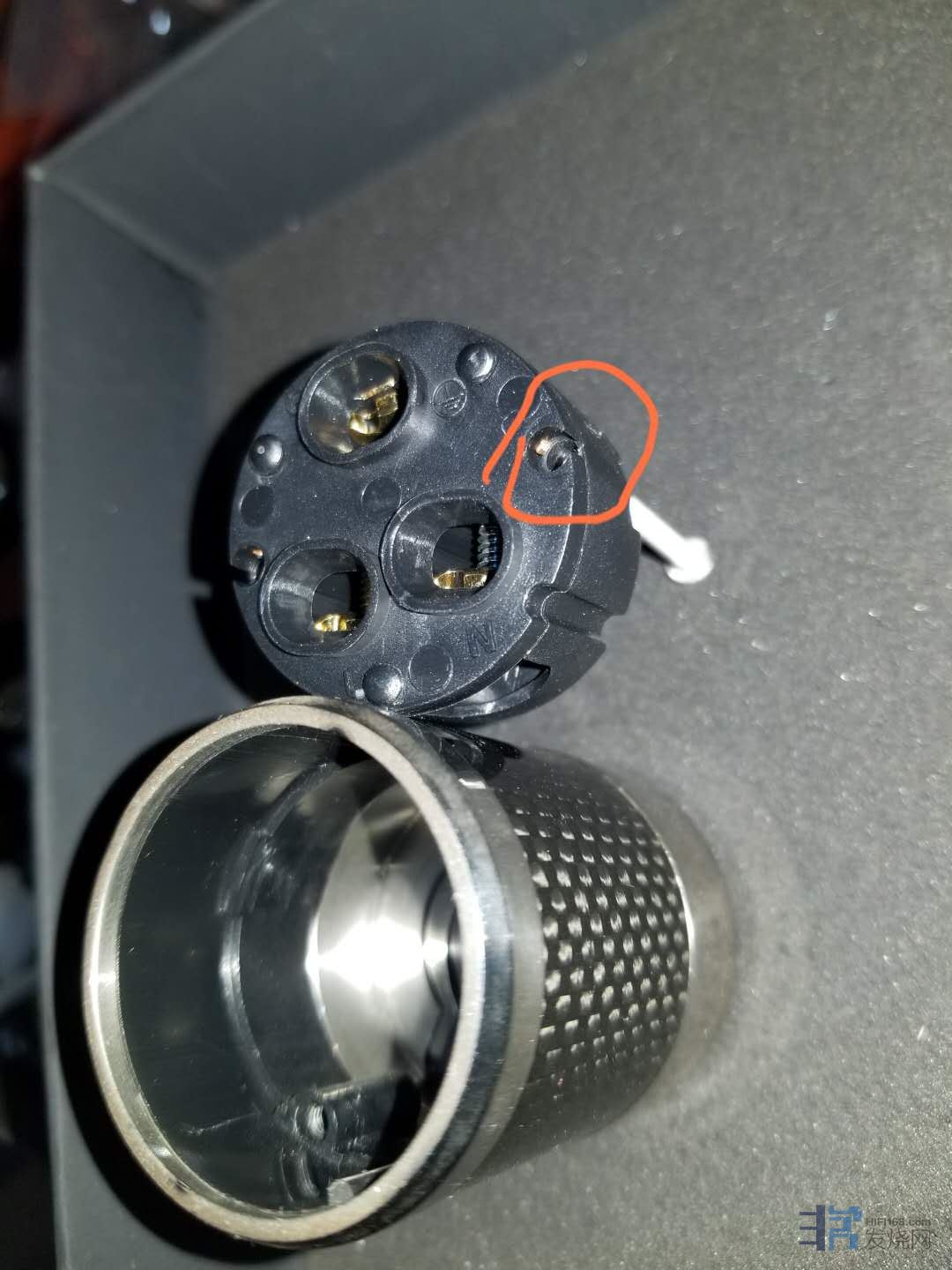

继续探究电源插头。
这是古河原装插头的内部,红圈处有个铜触点,这个触点内部是联通地线柱子的,螺丝穿过后,就接通地线了。

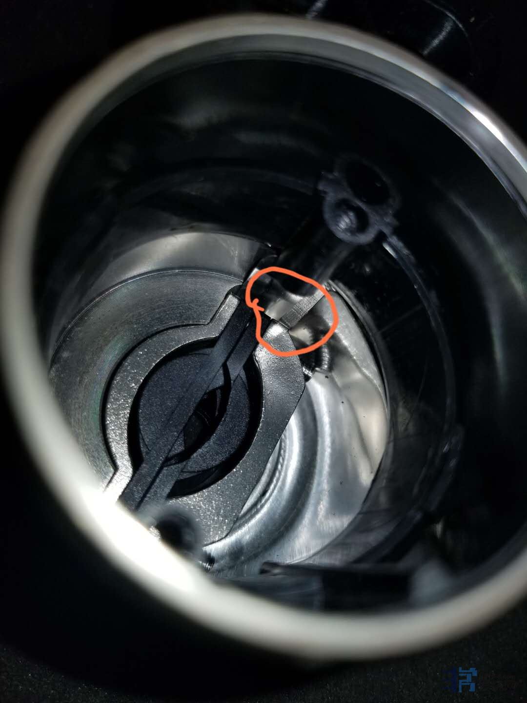

再看看这张图,底部螺丝的孔位的尽头有个不锈钢弹片,螺丝拧到尽头,顶住弹片,就可以让不锈钢外壳和锁紧环和地线导通。所以古河的螺丝特别长,拧起来很麻烦。——本来不想写这么细,应该地球人都知道。

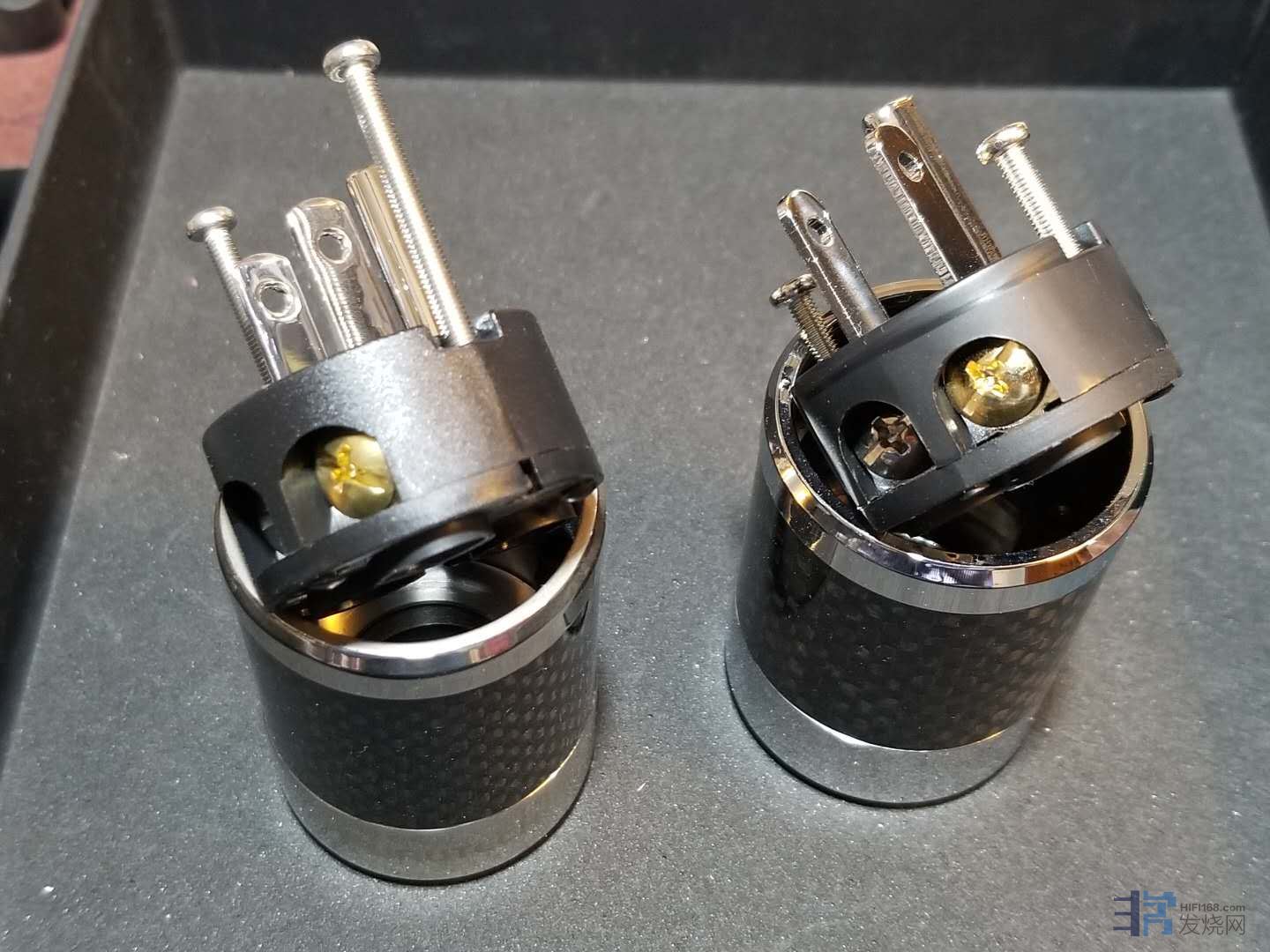

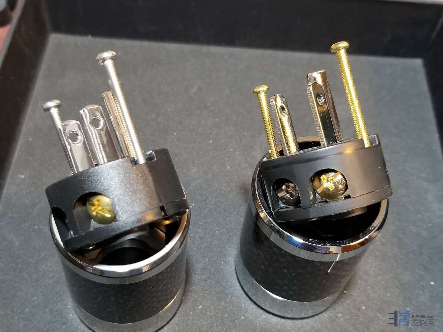

可是有趣的事情来了:这是收到的“复刻”版,触点、弹片都有,但螺丝“贴心”地变短了很多。我知道,M3的长螺丝需要定制,所以厂家就买成品短螺丝替代了。螺丝不够长的话,古河的巧妙设计全部都作废了,而且带来安全隐患!
如果厂家有技术人员看到这个帖子,赶快用回古河一样长度的螺丝吧,或者用铜螺丝,效果还能略好一点。
以前我专门对比过,古河用短螺丝断开外壳接地的话,高频延伸(空气感)变差,高频能量有堆积,声音带金属音。这个结论可以推广用于很多地方,例如电源线如果靠近铁质脚架,就会染上铁片声。如果空间限制实在无法避免,那么把脚架接地,就能很大程度地改善。

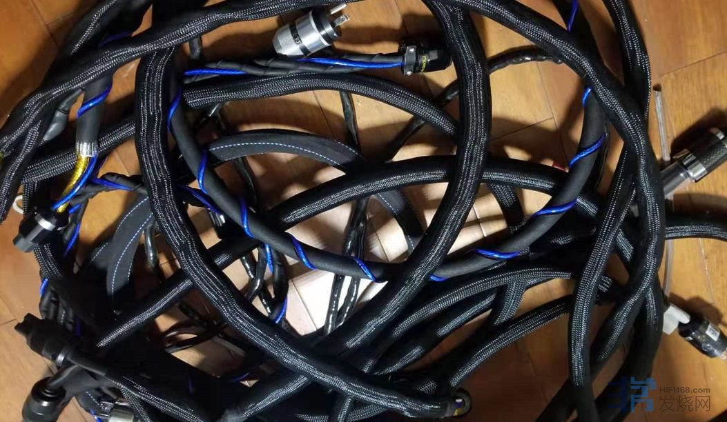

    以前测试欧亚德系列和古河系列的时候,感觉每个型号风格迥异,很容易听出差别,并清楚听出每个型号的特点。但这次测试低价头尾,实话说,只觉得声音不同,怪怪的,却无法快速找到彼此的差异,这让我很困惑!前面说过,本打算用普通线基,正常接法,不做额外编织、屏蔽、调声,但实际做下来,头和线都没有达到比较高的标准,造成听感混乱,无法梳理出思路,所以有些想放弃了。
    但自己开的贴,含泪也要写完!只好重新制作高标准的线基。我最满意的设计,是参考NBS和第一线的结构,分层立体编织,多重屏蔽(以下省略1000字。)上十条线做下来,十几天就过去了。
    这种结构的线基镁声已经采用和优化很久了,声音最熟悉不过。分别装上欧亚德f1m1、004、037、029,古河碳纤等高档头尾听了一轮,都是熟悉的声音特性:

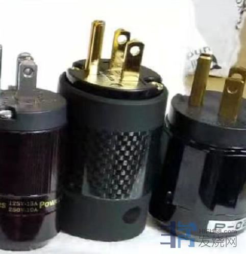

    听价格相对比较高的台湾某大牌碳纤头尾吧。这个头尾买了5年了,粗听染色重,就没用,后来代理年年都问合作的事情,也没找到机会。这个牌子发展很快,后续品种很多,但头尾没有改动过。近期看到有的欧美品牌都用了这个头尾,就翻出来再认真听一听。
    这个头尾外观最精美,结构合理,安装线头也最舒服的。声音总体来说物有所值,中高解析力不错,低频略蒙,不粗糙,但碳纤维材料造成在中频偏高的位置有能量积累,这种染色和碳纤维脚钉的染色很一致。镁声研发脚钉出道,耳朵对此很敏感。但如果在普通一些的音响系统,这种染色会带来饱满、厚实、阳光、有能量的感觉。就像听JBL的号角大箱。
