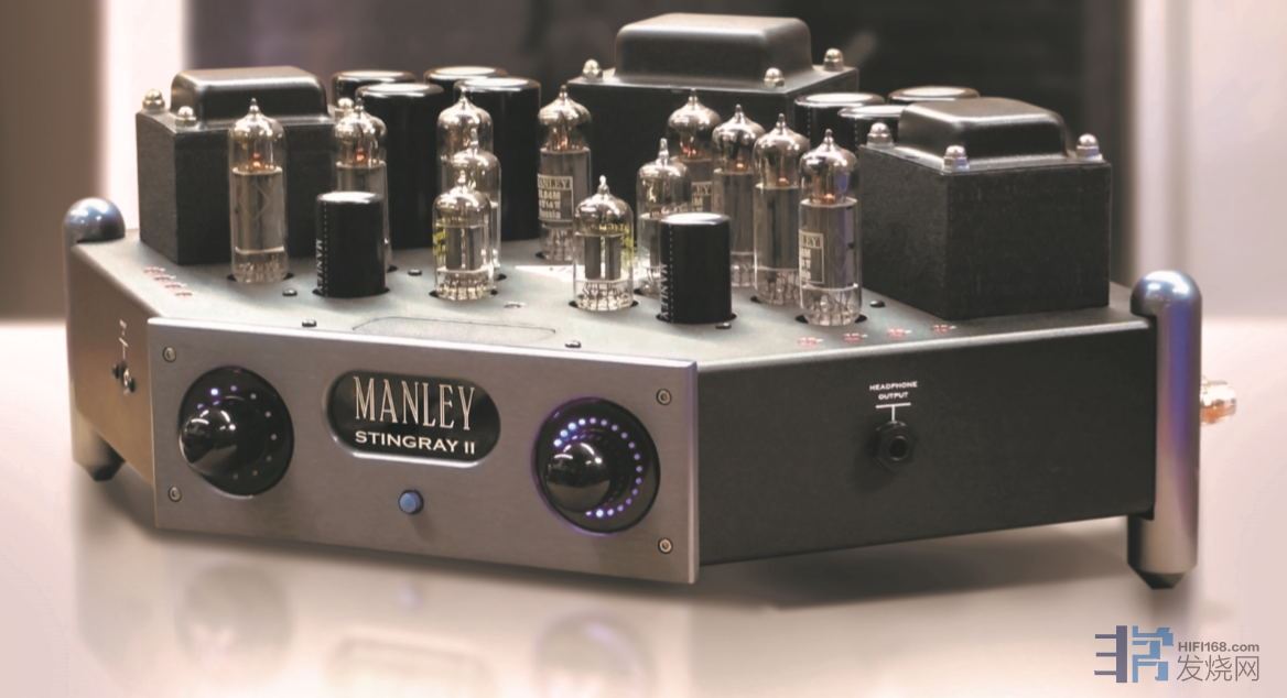

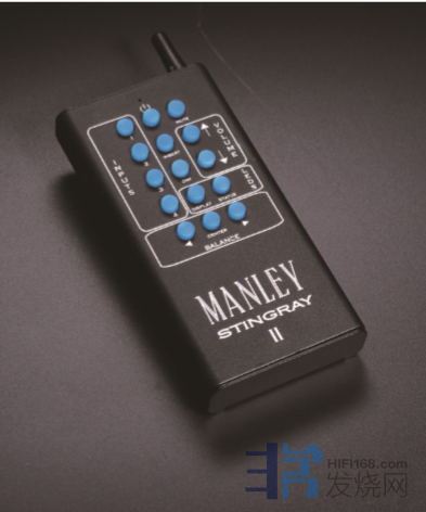

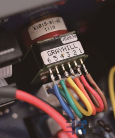

首先说明,从Manley官网上看到Stingray II 魔鬼鱼合并功放的参数时,真正吓一大跳,密密麻麻的可以写满一整页,甚至还有所谓的“刮 痕系数”,告诉你用5分钱美元硬币与25分硬币来刮合并功放的机身,谁比较够力? 好笑吗? 的确是很有意思,尤其亲手触摸那只巨大的,像最早大哥大电话一样的遥控器,不禁要问这是哪个奇葩设计的? 这个遥控器可以切换红外线或射频模式,所以 Stingray II 合并功放背后那只短天线不是蓝牙接受器,居然只是给遥控器用的,那种军工器材似的结构,相信用上二十年也不担心故障。可以在102dB范围内以每级1dB调整的遥控音量,采用Grayhill Rotary最高级的编码器( 香港代理每个卖六百多港币),以前我从来不知道这个简单的旋钮有如此学问。参数中还把机器中不同地方使用的保险丝规格都详列出来,如果有兴趣,厂方甚至可以提供线路图给你,从来没有在家用音响上看过这么巨细靡遗的介绍。相较于某些Hi-End品牌简单到极点的参数,连基本的失真、频宽等都付诸阙如,Manley果然是录音室的专业模范!
魔鬼鱼的遥控器,像不像军用设备 ?

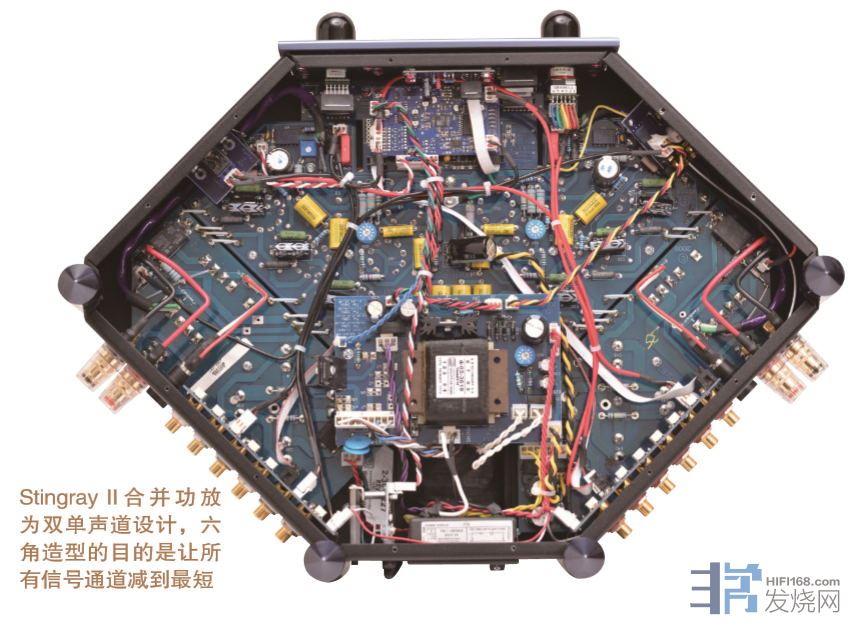

的确也是如此,Manley的小型功放很多都采用六角的魔鬼鱼造型,这个老先生总是出人意料,有部后级取名为Snapper(甲鱼,也译为咬人的Manley),他脑袋瓜里装的东西与众不同啊 ! Stingray II 机身呈六角形,蓝灰色的面板与黑色钢板具有强烈专业产品气息,两个旋钮有如深海中闪烁光芒的鱼眼,颇有画“鱼” 点睛之趣。出身录音室的Manley 胆机以其少于0.1%失真、自家制造的输出变压器、提供强而有力的低频控制以及采用独特线路设计 让胆管寿命相对延长为特色,曾在美国录音室中创下六万小时不停工作的惊人记录。Stingray II采用 双单声道方设计,不但在电路上如此,就连在信号接口及超线性与三极的转换开关等等也是如此。与许多高端胆机一样,魔鬼鱼合并功放只有一个喇叭接线柱,提供最小2欧姆的动态输出阻抗,适应面广泛。相较于魔鬼鱼,其实我更好奇的,是David Manley这怪老头的精力充沛,他总共结过六次婚,成天与菸酒为伴,纵欲生活却又能活到73岁,真是佩服!

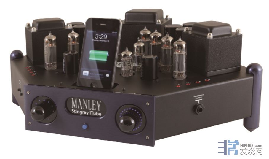

Manley同时有一部 Stingray itube 合并功放,可以连接ipod使用
第二代的Stingray II 合并功放造型不变,在一些地方进行了升级:
●高压电源的储能能力得到了极大的提高,产生了更坚实、更连贯的低音控制力。
●右侧增加一个耳机插孔,与喇叭输出端连接在一起,这使 Stingray II成为了一部超级耳放。
●增加了一个3.5mm 的输入孔,方便连接便携式设备和计算机。
●增加可使用射频和红外技术的遥控器,甚至可以在隔壁房间操作音量、平衡、输入切换等功能。
●三组RCA输入的每个输入都可以独立设置增益大小以匹配不同音源。
●设置完毕后,音量编码器旋钮的蓝色LED光环可以被调暗或完全关闭,这种“星光”模式的速度和强度可以根据个人喜好进行调整。
●甚至还有一个睡眠定时器,它可以从遥控器上编程,让你在15、30、45或60 分钟后优雅的降低音量并进入待机模式。
●讯号经过镀金继电器后继入12AT7 双三极管,后面是音量控制, 接着由6114 管做倒相与驱动,每声道4只EL84管作AB1类推挽功率放大,可以在18瓦三极管功率或32瓦的超线性模式推挽之间切换。每个功率管的个别偏置微调很容易,测试点就在功放的顶部,它的电源坚固又强大,好像与鲨鱼一起游泳时那般快速、敏捷、流畅。

所用的音量编码器普遍用于录音器材中
