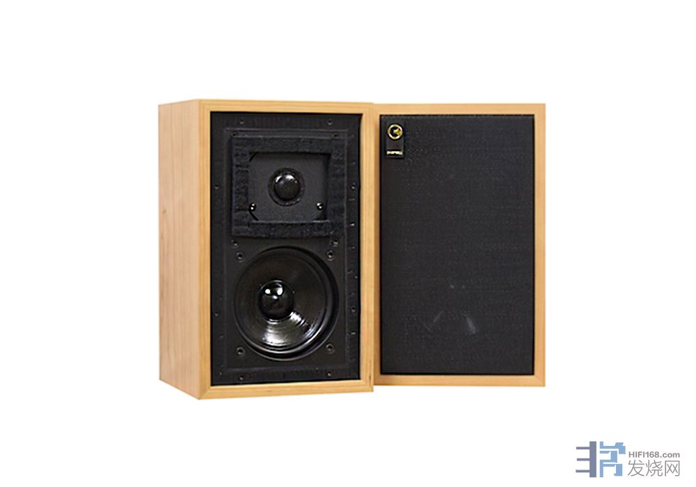

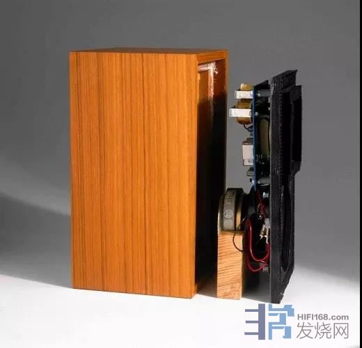

LS3/5A频应80Hz-20KHz +-3db,密封式薄箱设计,方便广播车内摆放。为此BBC工程师制定一个规格,它由KEF B110低音、T27高音、13个零件组成24db分音器、5公升容积箱体、内铺吸音棉结构而成。分音器动用多个零件修正出一条响应曲线,阻抗却高至16欧、灵敏度82db,小功率晶体管机不够电流推动,但16欧阻抗单端胆机可匹配。
LS3/5A能延续40年,主要是其能表达出音乐感,在人耳敏感频段100Hz-10KHz较平顺,音色则是来自KEF单元表现。开发部门主管是Harbeth始创者Dudley Harwood,参与设计工作还有Spendor始创人Spencer Hughes;不可不知,BBC当初制定此规格时,是称为LS3/5,是无A字在后。昔日由Spendor制造出20个样办扬声器,放在20间房间使用测试,拍板后招标制造,但加入A字母区别为商业性生产,但需获授权认证。首个生产商是Chartwell,可称为最早之LS3/5A,品牌很快被Rogers收购,其亦成为LS3/5A产量最多之生产商。

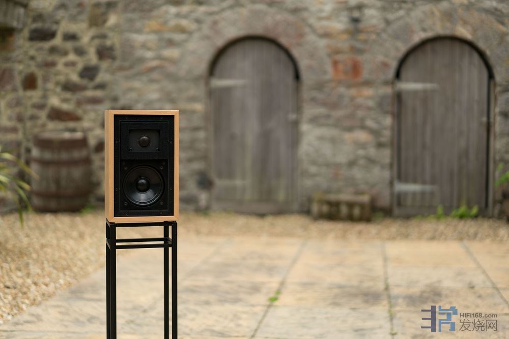

Spencer Hughes之儿子Derek当年亦曾协助父亲工作,对BBC鉴听之声甚为清楚。最近Graham Audio复刻出多款BBC鉴听扬声器,其中一款便是LS3/5A,但以Chartwell品牌标示。Graham Audio成立两年,内里全是专业音响界老手,任务是复制当年BBC鉴听扬声器,由Derek为其设计Spendor当年样办LS3/5A,具权威及说服力。
严按BBC规格制造
Graham买下Chartwell品牌,复刻全球首个Chartwell LS3/5A,亦是40年来首个BBC原版LS3/5A。Chartwell在70年代曾昙花一现,Graham将之复活,变成首个LS3/5A,其中低音单元是特别订制,分音器亦是,其阻抗11奥姆,带宽效率相若,但音效不同。当年市场六万多对LS3/5A,古董、复刻百音争鸣,音色竟不同,万变不离一规格,Chartwell LS3/5A就是原始BBC味道。
