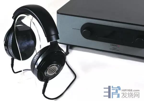

    可是搭配什么耳放, 才能让Focal Utopia 耳机对得起它将近三万元的售价? 答案来了! 就是VibratoNMT 数字播放器+ NDP“解码前级/耳放搭配Focal Utopia 耳机,成了气宇轩昂,傲视群伦的倚天剑与屠龙刀。用Vibrato NMT 播放RR 唱片的《舞迷心窍》专辑,24Bit/176kHz 高清格式,这是发烧友都熟悉的爆棚录音,在Focal 耳机上展现出有如花火般灿烂的管弦魅力,真把我吓了一大跳。大植英次指挥明尼苏达交响乐团的众多录音如《红魔鬼》《火药库波莱罗》《全情火烧- 伯恩斯坦》《女王驾到》等,精心挑选了“轻若鸟语,暴如春雷”的爆棚旋律,制作人深谙发烧友的心理!录音师Keith O. Johnson 在明尼苏达交响厅,捕捉到精确清晰的定位与丰富动人的堂韵,管弦齐鸣时光辉灿烂如在眼前!此外,音场的透明度、细节和空气感,都达到目前录音科技的最高水准,味道极象Decca威尔京森时期的天碟。

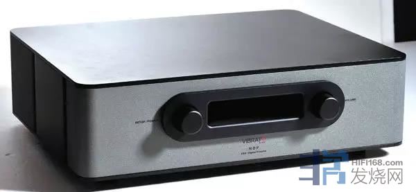

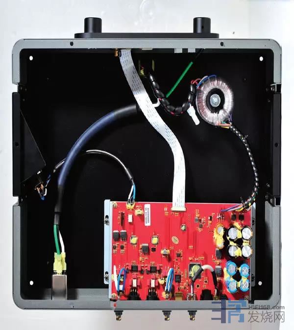

     这时我们要开始介绍幕后功臣,也就是文杰工作室新推出的Vibrato NDP 数码前级/ 耳放,它让三副耳机都有越级表现,名符其实的屠龙宝刀。大约一年前,广州富盛音响的峰哥来访,我建议他推出一部耳放以飨烧友,沟通后峰哥连茶都顾不上喝,说要赶回去开紧急会议,NDP 的雏型就此决定。不过我期待的是一部纯耳放,没想一年后等来的却是一部超级解码器、数字前级带耳放,如果单纯从耳放来看,Vibrato NDP 大概是有史以来体积最大,重量最高的产品了,连包装20 公斤的重量让我抱得气喘吁吁。重量并不是来自巨大的变压器,也不是数量众多的元器件,而是坦克车般的钢板机箱,这个强固的装甲保护也是史上最强。事实上Vibrato NDP 的耳放部分只用了二个单晶片的德州仪器L49710 运放。这颗运放失真率低至0.00003%, 有20V/μs 的高回转率,噪音共模抑制比与电源抑制比都高达120dB,输出电流26mA,规格非常优异。但是很多耳放也都用运放放大,为什么却没有这种效果?

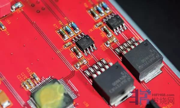

没错,NDP 数码前级/ 耳放只有一小块电路板,可以说是解码后直接电压放大,省掉模拟前级复杂的结构,线路板固定在一个铝金属架上,与机箱没有直接接触借以避震

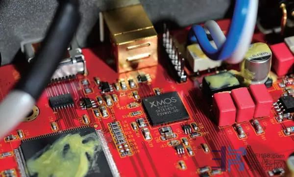

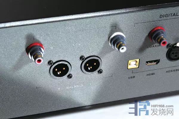

这时候开始明白Vibrato 为什么要把耳放与解码/ 前级放在一起。NDP 是一部纯数码前级,没有任何模拟输入,所以玩黑胶唱盘、开盘录音机的朋友止步了。NDP 背板上的数字输入端口有HDMI、USB、AES/EBU(XLR)、S/PDIF(RCA)、Optical 光纤,其中HDMI 与USB 都可以传输无损的DSD 信号。HDMI 端口适合与蓝光机连接,大部分多功能碟机都能播放DVD-Audio 与SACD 光盘,透过HDMI 线就能传输原生格式的I2S/DSD 数据流。但如果从Vibrato NMT 数字播放器以HDMI 或AES/EBU 线连接NDP,DSD 信号会变成24 Bit/176kHz 的PCM 信号传送,音量变小。NMT 与NDP 解码之间最好的连接方式是USB 线,可以传输DSD64、DSD128、DSD256 的原生DSD 讯号与最高32bit/384kHz 的PCM 讯号。Vibrato 的USB 接口采用美国XMOS 异步解码方案,支持原生DSD 也支持DoP 传输, 二个1ppm超高精度温度补偿晶振,时钟抖动低至0.01UI(p-p) ,确保了好声的基础。

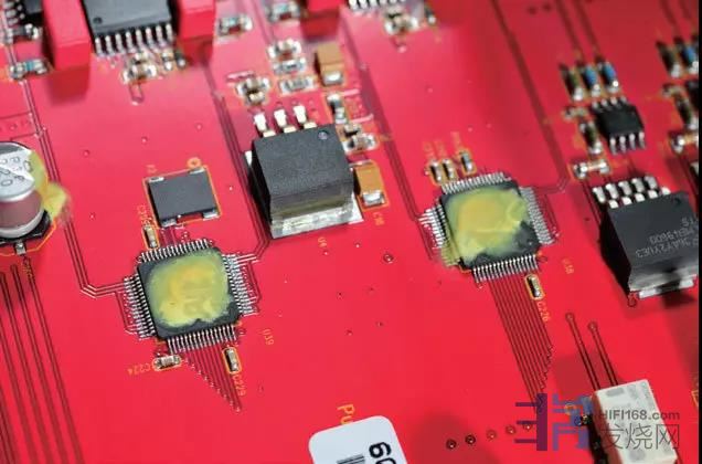

NDP 使用八声道并联的双ESS9028 Pro 芯片进行解码
耳放部分只用了二个单片的德仪运放,却有超乎想象的驱动力

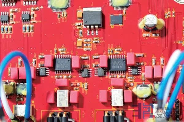

靠近模拟输出端的二个BB 芯片做平衡式音量控制

    设计者之所以不在Vibrato 设置模拟输入,是因为模拟信号要在功放内先经过一次模拟→数字的转换,数字再解码成模拟,信号情报量损失在所难免。在NDP 里面,信号由双ESS9028 Pro 芯片解码后,再通过二个Burr-Brown 芯片做平衡式音量控制,看不到复杂的模拟放大结构,确保了最简单、最简短的信号路径。即使在将推出的NPH 全能唱头大器上,从黑胶唱片来的模拟信号也会先被转换成数字信号,再与其他Vibrato产品连动工作,可见设计者“全数字”传输的理念。这样的想法并非始于Vibrato, 英国之宝Meridian、英国莲Linn 很早就开始提倡把解码器放在有源音箱中,让数字传输直到最后,好处是大幅降低失真,也不再需要昂贵的信号线或喇叭线,说起来Vibrato 还不算彻底数字呢!NDP 有平衡与非平衡的前级模拟输出,同厂的NS160( 输出功率100 瓦/8 欧姆)与NS360( 输出功率200 瓦/8 欧姆)双单道后级尚未正式推出,二部后即将采用甲乙类放大,设计者说对D 类放大的声音持保留态度,而接口只有平衡一种,这些都说明了Vibrato 是“择善固执”的产品。

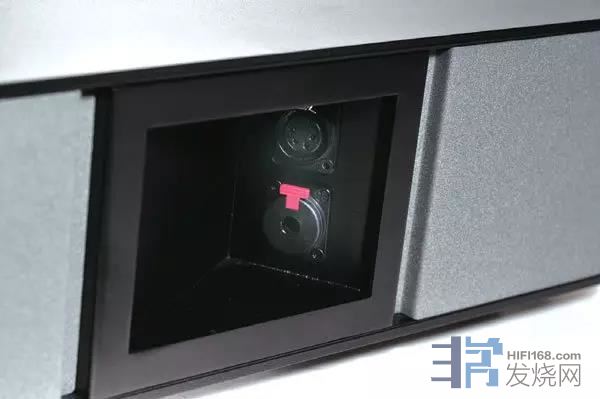

二个耳机插口很特别的设计在侧面,尽量减少接线长度
Vibrato NDP 数码前级/ 耳放HDMI、USB、AES/EBU、S/PDIF 等数字接口齐备,模拟输出建议用平衡接口
