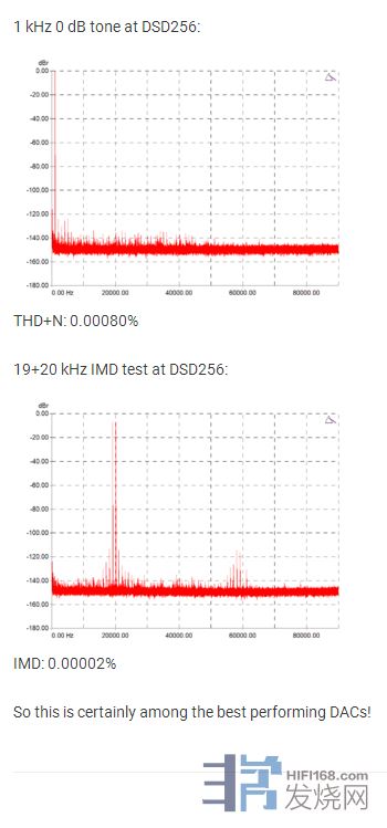

比如机器模拟输出的信噪比,动态比,最低失真? 刚你不是说过,指标太差就有问题了,你这机器信噪比才120db不到,我这9038pro的机器都做到了130db+, 那你这个机器不行啊?
这话问出来,其实在认知上是有一些偏差的,这个指标其实就是芯片造成的指标差别!AKM4495芯片人家的正常信噪比只有120db啊(正常供电),机器做得再牛,也只能接近啊,所以117,118db的信噪比这是非常优秀的了,因为换一个DA芯片,可能这个机器指标还比你的更好呢?请大家不要忽略一个关键事实,一个ESS9038pro的指标才做到123db,而一个akm4495的产品做到了118db,如果看妥协程度比来说,ess9038pro芯片的这台机器妥协度是((140-123)/140db)=12%,而采用akm4495的播放器的妥协度才((120-118)/120)=2%, 你觉得谁的妥协大? 谁在发挥芯片性能?在全晶体管下(胆管谐波大,失真大,这是公知的),大家都看的公开基本指标都开始妥协,可想而知其它声音的方面了。因为这种妥协不仅仅是24bit格式上, 16bit很大概率也会对等妥协的,这才是真正可怕的。
