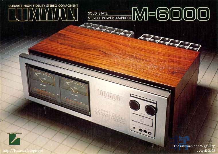

Tim当然也没有让Luxman失望,不但设计出至今仍被视为经典的3045单声道真空管后级,还在Luxman创立50周年之际,主导C1000、M6000晶体前后级的诞生。这套前后级在当年轰动一时,后级不但可以持续输出300瓦大功率,超低失真的表现还超越市面上所有顶尖竞争对手,在当时HiEnd音响界甚至引爆「规格大战」,一时之间, 所有顶级扩大机都以C1000、M6000为假想敌,企图在重播频宽与失真数据上逼近C1000、M6000树立的超高标准。替许多音响厂幕后操刀在Luxman工作的经历,让Tim学到了日本对质量毫不妥协的态度。

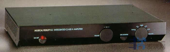

四年之后,Tim与他的日本老婆回到英国,1978年后创立了自己的音响品牌EAR,创业作是一款采用罕见PL509功率管的509单声道后级,这款放大机具备100瓦输出功率与胆机少有的大电流驱动能力,也奠定了Tim以独创胆机线路,突破传统胆机限制的设计理念。在此同时,Tim也继续为许多音响厂幕后操刀,替Musical Fidelity设计出红极一时的A1合并放大器,还替Quad设计出堪称经典的QC24P真空管唱放与II/80真空管后级。

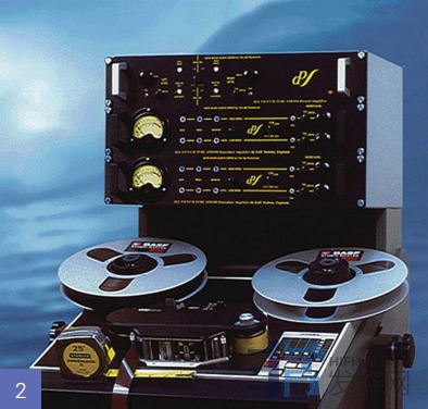

你以为Tim的作品只限于家用音响领域吗?进入1980年代,他开始跨足专业录音器材领域,那时CD才刚崛起,Tim是极少数大声疾呼CD分辨率不够理想的类比讯源死硬派拥护者之一。他甚至回溯音响重播的源头,开始研究黑胶刻片技术,解决了刻片头的回授问题,替IslandRecords、Mobile Fidelity Sound Lab等唱片公司设计黑胶刻片机。他改良的Studer与Ampex盘带录音座被录音大师Bob Rudwig所爱用。他设计的压缩器(Compressor)、限制器(Limiter)与等化器(Equalizer)被发烧友喜爱的喇叭花唱片公司(Sheffield Lab)传奇录音师Doug Sax采用。著名发烧独立唱片厂Water Lily Acoustics则使用了Tim设计的电容式麦克风、真空管麦克风放大机与盘带机。除此之外, 包括音响迷熟悉的Chesky Records、Classic Records,以及Pink Floyd、Beatles的Paul McCartney与Ringo Starr、Kate Bush、CassandraWilson、Ry Cooder、Aerosmith、Bob Marley等众多知名乐团与乐手,甚至近来炙手可热的Adele御用录音师PaulEpworth,都是Tim录音设备的爱用者。在Hi End音响领域,有办法一手掌握录音到重播的每个环节,并且有能力在每个环节都设计出顶尖器材的,放眼古今也只有Tim de Paravicini一人而已。

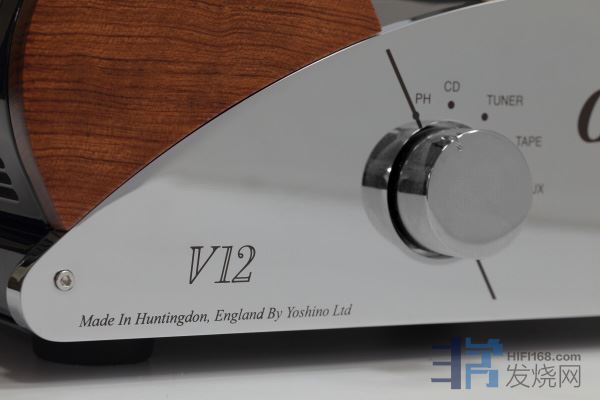

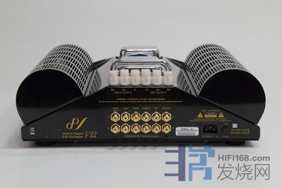

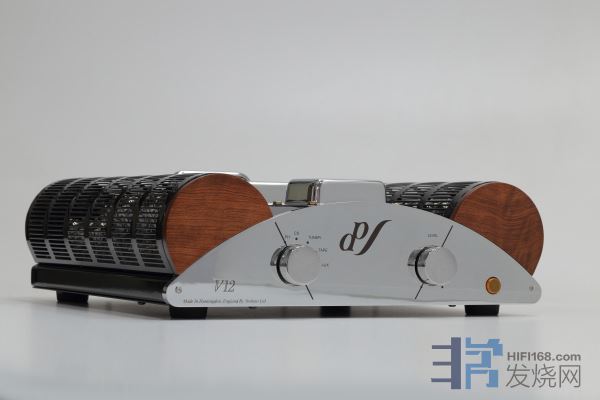

Tim之所以采用独创胆机线路,就是为了解决传统胆机线路在音染、失真与低频控制力上的缺陷。他在推出EAR的创业作509单声道真空管后级时,就设计出独家Balanced Bridge线路,让这款后级在遭遇音箱负载阻抗降低时,依然可以维持稳定的功率输出以及大电流输出能力。这次评论的V12就继承了这项技术,关键在于采用了独特的输出变压器绕线结构,将初级绕线平均分配给功率管的屏极与阴极,并且在阴极的初级绕线施加适量负回授,藉此降低输出阻抗,提升线性表现。

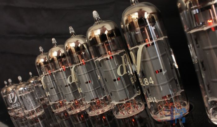

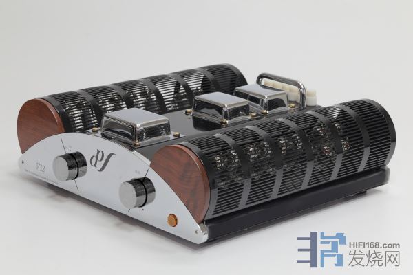

V12的真空管配置也与传统管机迥异,它跳脱了传统胆机常见的超线性或直热**管架构,一共使用了多达12支EL84功率管与10支ECC83讯号管,其中EL84每声道配置3对,以纯A类、五极管、并联推挽方式运作,输出功率50瓦。ECC83则是每声道配置5支,在电压放大之后,以阴极随耦作为缓冲级,与输出级直接交连,一方面可以排除交联电容的失真,另一方面可以产生更充足的电流,对于提升低频表现有所助益。
造型源自Jaguar V12引擎
为什么Tim选择EL84作为V12的功率管呢?原厂资料中并未说明,但是诞生于真空管**晚期的EL84的确是特性优异的管子,它的推力不俗、失真极低,而且非常耐用,重点是价格不贵,就算12支EL84整套换掉,花费也不会太高。值得一提的是,Tim对于胆机的稳定性与耐用性非常重视,他所设计的胆机,真空管的寿命也比一般管机要长,用家大可安心聆赏音乐,不太需要担心真空管太快老化的问题。
V12的外观也是亮点,独特的造型源自Tim最喜欢的英国Jaguar经典跑车V12引擎,V12这个型号想必也是由此而来。拱型机箱的两侧分别设置两个声道的真空管,电源变压器与两颗输出变压器则设置在机箱中央,看起来的确颇为神似汽车的V型引擎。重点是这种机箱的左右配重对称,相信对于降低机箱共振有所帮助。
