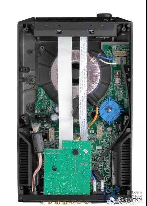

这个黑色合金盒子包含着不少巧思,首先,除了底盖与背板,其他部分是一件过铸造出来,强度比多件板材组成而成的机箱为高,而且更为紧凑。用指节轻敲机壳,声音十分之沉实,只有轻微回响,而且很快就停止,没有多余震动,为机内各种组件提供一个稳固的工作平台。
Cyrus由入门至顶级型号,机壳都是如此施为,Pre₂ DAC虽然是入门级产品,亦拥有这个合金身体。打开机底胶盖,映入眼帘是那些安装在机顶底下的组件,最瞩目要数位于机身前半的环牛,然后是两块模拟线路板,大的那块是模拟线路,小的则是数码线路,机内还有五枚磁环。

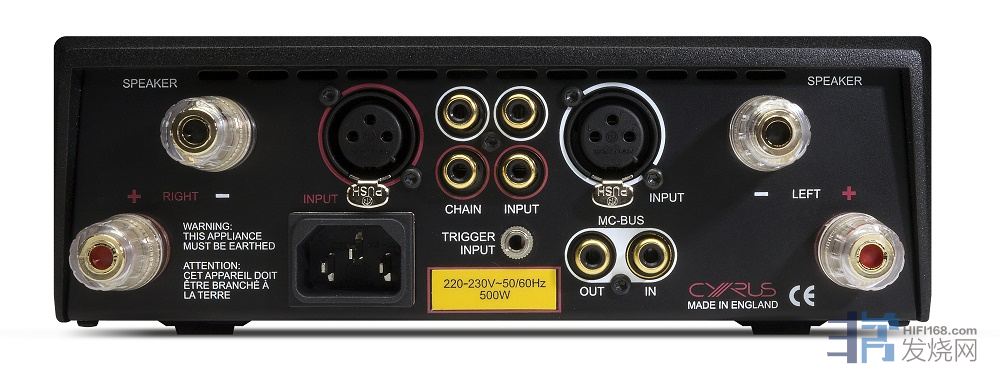

Stereo 200方面,它设有XLR输入、改用新的喇叭线插座,也是重点之一。以往的Cyrus扩音机,喇叭线插座只对应BFA插头,虽然节省空间,却限制了线材选择,今回改用常见、较大型的插座,无论是叉、蕉插还是裸线,接驳都再无难度。

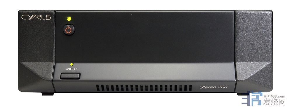

Stereo 200以Class D放大线路,提供每声道178W(8Ω)输出,阻抗跌至4Ω,输出则提升至325W。至于供电部分,依然是厂方惯常用的环形变压器,而非开关式供电。此外,这款新后级备有SID(Speaker impedance Detection)技术,这种同样在Lyric系列出现的技术,能够检测扬声器的阻抗变化,再进行相应的调整,令声音更为平衡、高频更加平顺。
