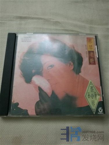

16@第三张碟是人声,就是同好人手一张的蔡琴老歌那张碟。有经验的朋友应该知道其实这张碟不是好的校声碟,但为什么我会选择这张碟?说实在,低频量感过多的,应该不是乐器弄出的低频,至于是什么电子乐器弄出来的,我没研究过,没发言权。我从玩组合音响就买了这张碟,听得多熟悉,你一熟悉的碟,当你调校声音出现走样,马上就会觉得不对劲。蔡琴第一首(痴痴的等)。她那种独有的沧桑腔调我听熟悉了,要是校声调校到她变成稍年轻的腔调,那就出来音色音质不对劲了。也许有朋友说,不可能把蔡琴的腔调校成年轻点的腔调,我可以肯定的的告诉你,是可以的,而且在不换一切器材与线材的情况下,只是环境的调整改变,就可以达到,而且还可以把那个低频量感调整到还略嫌不够,这是我亲身经历过才敢说出来。

《蔡琴老歌》里有一首歌,有一个字蔡琴是唱错了的。
就是“徘徊”的“徊”字,蔡琴唱成 hui 了,应该是huai。
这是我和我女儿听这张唱片时,我女儿指出来的。

这件事也很搞笑的。
《蔡琴老歌》是我非常喜欢的一张唱片,
即使没有听过几十遍,但十多遍肯定有的。
一直没有注意这个问题,可能女孩子脑瓜比较机灵吧。

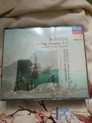

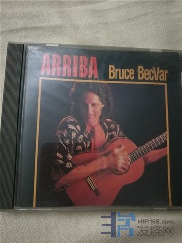

17@第四张的校声碟,吉它碟,我为什会选择吉它碟?主要是用来校定位与结像,因单支吉它录音,人与乐器不会站到最左侧与右侧来录制吧。起码支咪头对着演奏家与乐器来录制,你听到偏向左或偏右,证明环境与器材调校出现了问题了。一定要听到吉它声在正中发声才是正道。况且我还与柏辽滋那张碟相互结合来调整。第五张碟是用迪卡公司出品厚装的碟罗西尼的奏鸣曲来校对。罗西尼奏鸣曲是双CD的,第一张第一首曲目一发声开始,是小提琴组在左边发音的,有这张碟的朋友不妨试试,到了第35秒后,就不要眨眼,你应该看到小提琴组声的音像,一路会飞到右边音箱去的,要是只到了中间,又或者一直只在左音箱后面发声,可以说还没调整好。关于这个问题,我与朋友们边听边讨论,为什么会出现这种情况呢?后来经过分析,有可能是右边大提琴组那里,也有支录音咪头,当小提琴出现大声压时,右边大提琴组的咪头,也录入小提琴组的声音。要是你
(29.71 K)
2019/1/5 9:55:07
(30.27 K)
2019/1/5 9:55:07
(30.27 K)
2019/1/5 9:55:07
不到这个音像移动,应该还没调校得很好,有待改善。
