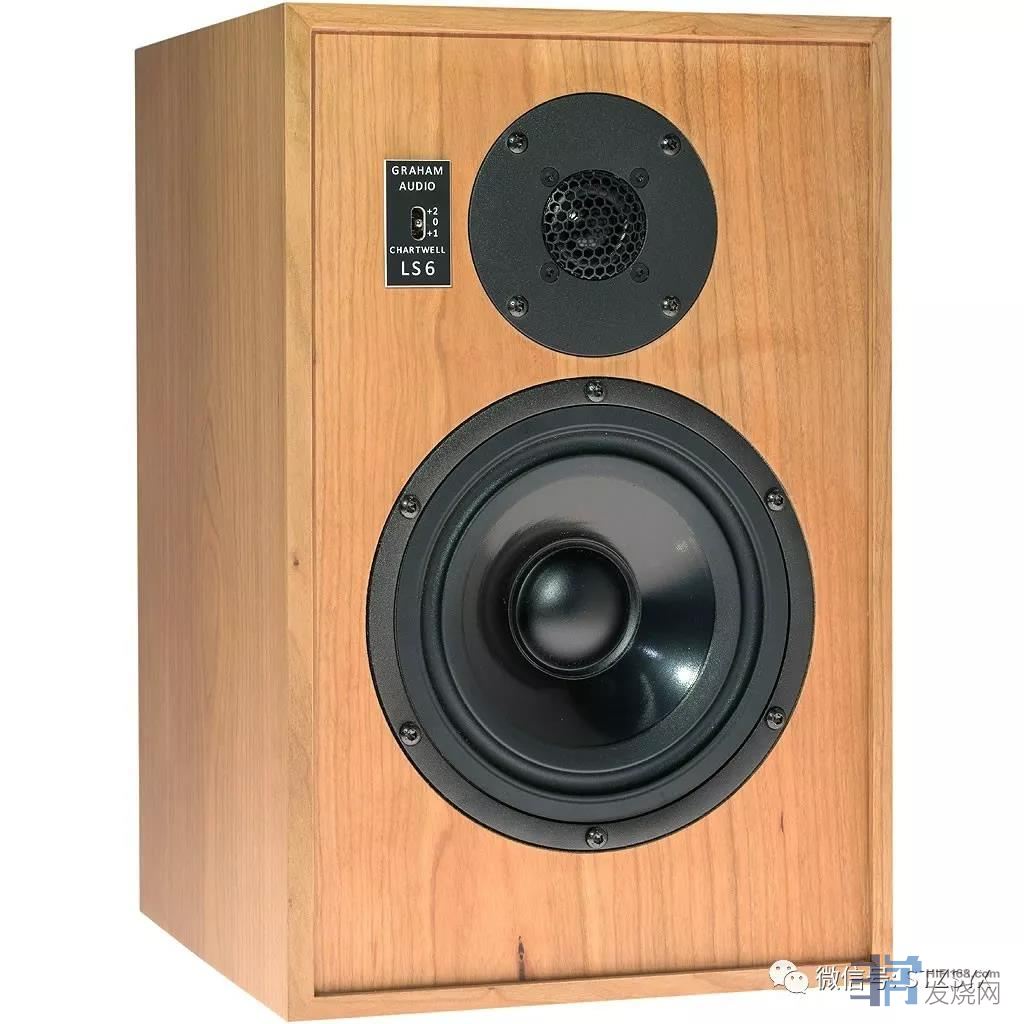

讲LS 6是LS 3/5的二哥,您就知道尺寸比LS 3/5要大一点,而LS 3/5本来就有一位大哥,叫做LS 5/9,新来的LS 6比LS 5/9小,但是比LS 3/5大,所以排行变成二哥,LS 3/5一样维持小弟的地位。不过LS 6的型号确实耐人寻味,我印象中没听过BBC有这款监听音箱,以前也没听过这个型号,或许这是当年Chartwell自己的版本,反正Graham Audio买下Chartwell之后,做的都是「复刻版」,连设计者Derek Hughes都是Spendor创办人的儿子,我就是在慕尼黑音响展上,听他讲起Chartwell的复刻计划,巨细靡遗的认真态度令人感动,就算他还没把LS 3/5的成品做好,我就预定了一对。
LS 3/5与LS 5/9都是当年名列BBC音箱的经典作品,两者大小不同,设计取向也不同,而LS 6则是夹在两者中间的设计,融合了两者的特色。怎么说?LS 5/9的音箱尺寸较大,已经是中型尺寸的书架音箱,为了强化低频的量感,LS 5/9采用低音反射式音箱,低音反射孔摆在前方,而且加入三段高音可调设计。LS 3/5则是密闭式音箱,音箱尺寸如鞋盒一般迷你。
那麽LS 6如何融合老大与老三的设计?
第一、LS 6把箱体加大,增加音箱容积,并且与LS 5/9一样,采用低音反射式设计,让低频量感发挥得更好;

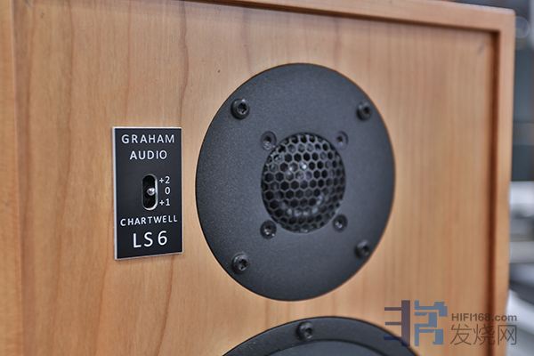

第二、LS 6一样使用LS 5/9的高音量感可切换调整功能,让使用者可以微调音色;

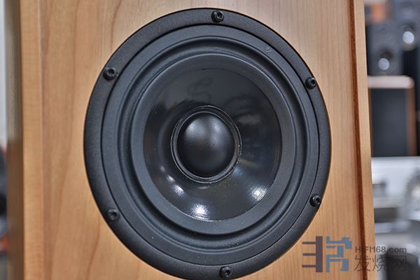

第三、LS 6直接使用LS 3/5的19mm软半球高音,这样就把LS 3/5与LS 5/9的特点融合在一起了。当然,融合并不是依样画葫芦,LS 6的低音反射孔摆在背后,不像LS 5/9摆在前面,而且LS 6的音箱箱体几乎看不到螺丝,这与老BBC音箱的设计很不同,一看就与LS 3/5不同。老BBC Monitor音箱箱体上总是有许多螺丝,看起来古意盎然,而LS 6干净利落的木纹音箱,则多了一份现代音箱的简约质感,但是漂亮细致的木纹清楚地告诉您,这是一对设计风格带有怀旧风格的英国式监听音箱。
低频延伸比LS 3/5更好、效率更高
19mm的高音半球单元,拿LS 3/5的元件过来使用,箱体容积提升到17公升,中低音单元则重新订做6吋长冲程单元,所以LS 6的高频延伸与LS 3/5相同,但低音部份则大幅进步。LS 3/5低频仅达70Hz,是不折不扣的小型书架音箱,可是LS 6却延伸到45Hz,这样的延伸已经相当接近中小型落地音箱了。低音反射式音箱的设计,也让LS 6的工作效率比较理想,LS 3/5是很低的83dB,而LS 6则提升为87dB。
