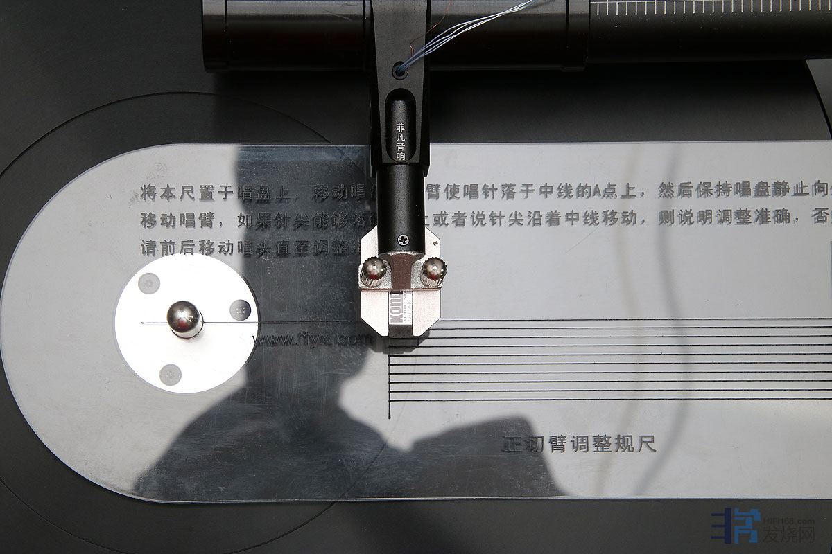

这是唱盘随附的正切唱臂调整尺。
整个过程其实不难,我逐一慢慢说,大家就明白了。
第一步,最关键的是,这个尺要准确放在唱盘上。
如何准确呢?就是这个尺上的平衡线要和唱臂管平行。

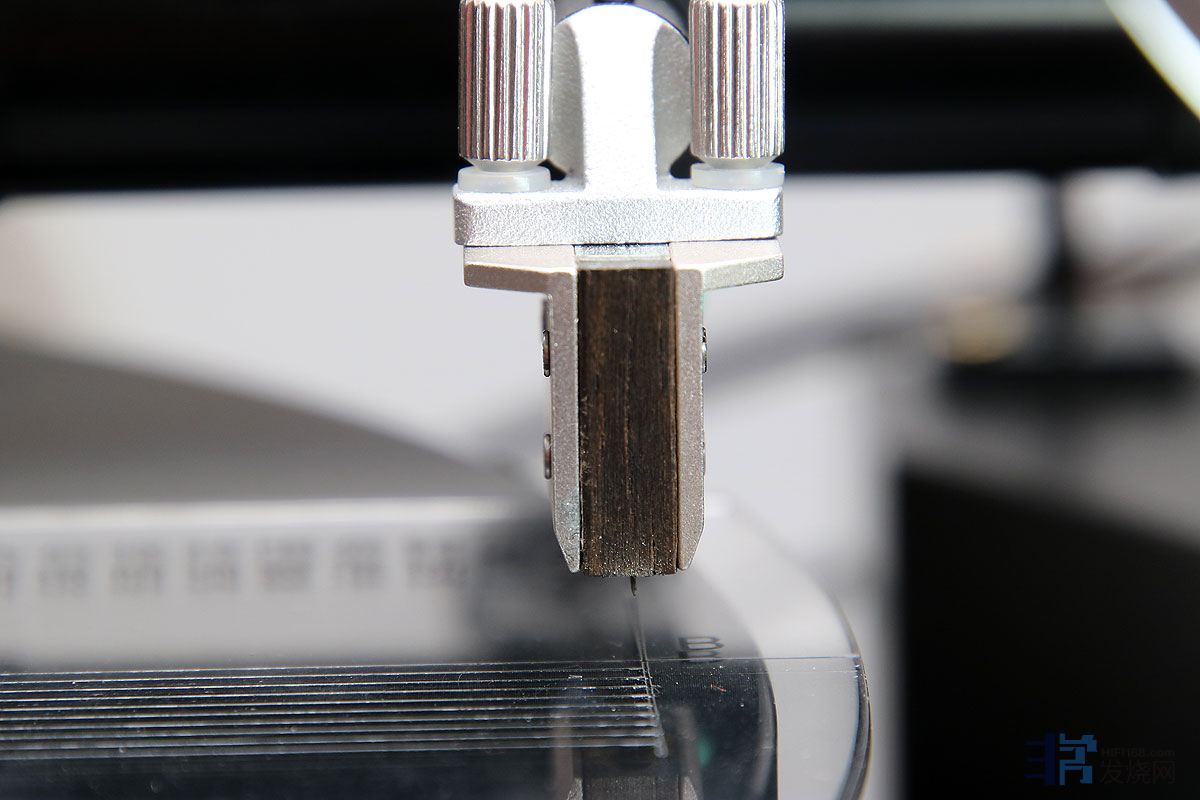

看下图,唱头的前沿和第3条线平行,接着我们把唱头移动到唱臂管右端,人头不同,眼光转过去,如果唱头前沿依然是压第三条线,就证明平行,如果不是,就慢慢移动规尺直到平行。
由于拍摄角度不同,下图对到的是第二条线。
不过即使是第二条线,我们可以看到唱头前沿依然是和第二条线平行的。
这个调整过程不难,很好玩,总之,对准任意一条线,左右移动唱头,保证唱头前沿都压着这条线,就是平行了。

只要保证规尺和唱臂管平行,就已经成功了70%啦。
接下来,我们就来调整唱针的针尖压到A、B点上。
首先,移动唱头,把唱头唱针对准A点的竖线。
然后放下唱头,看针尖是否压到A点上。
这就是针尖已经压在A点上了。

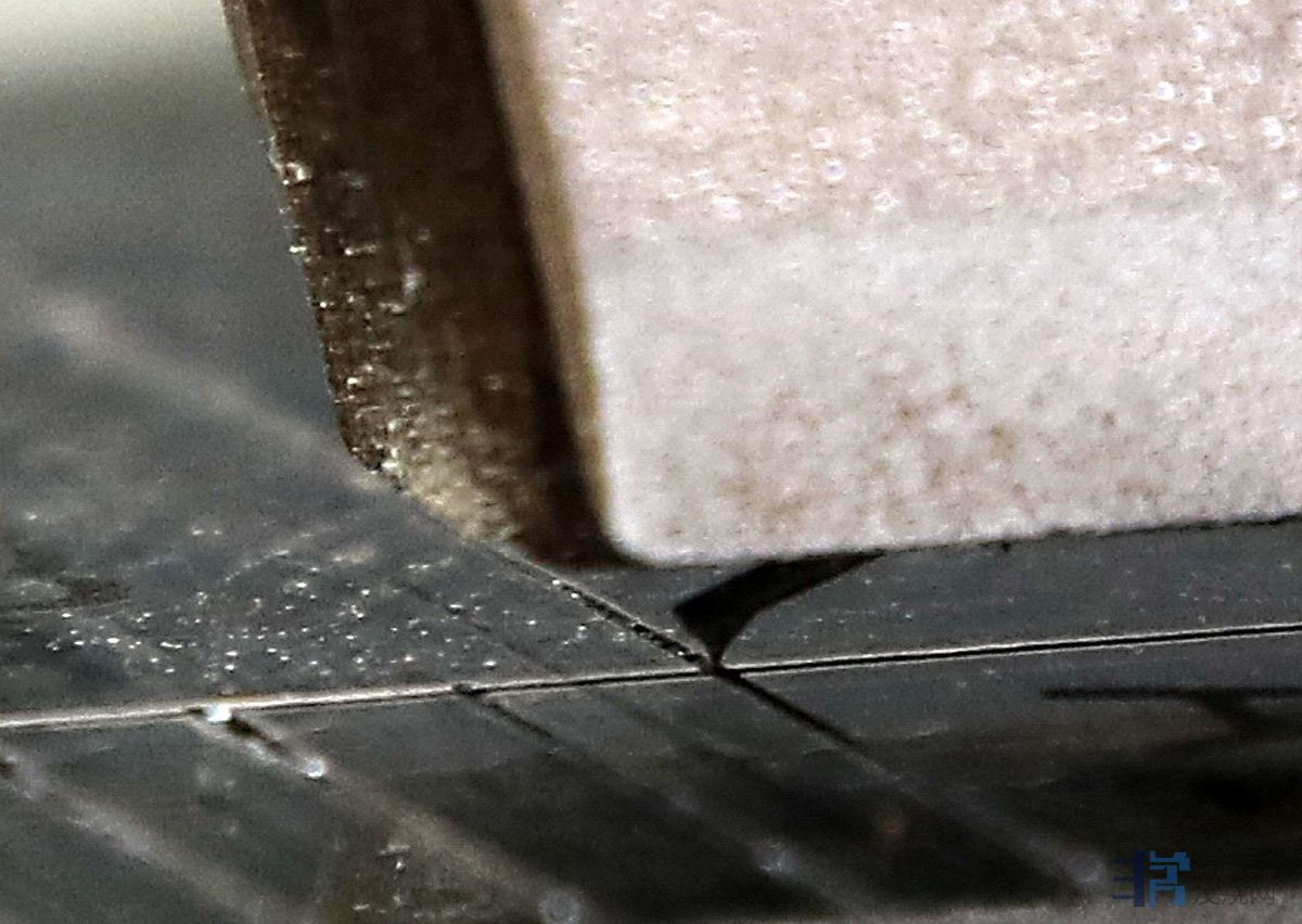

如果不是A点上,我们接着说如何调整。下图是上图的放大。
调整完A点,再把唱头移动到右边的B点,同样先对准B点的竖线。
然后放下唱头。
唱头如果压在B点上,就是正确的。
其实,如果前面保证了规尺的平行,假如A点对的话,B点一定对。
同样,如果不是压在A点上,移动过来也一样不会压在B点上。
下图是上图的放大。

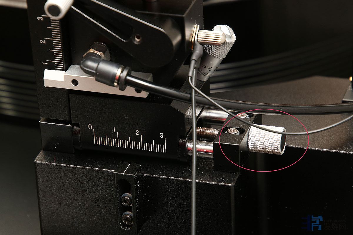

如果不是压在A、B点,我们就调整下图中的旋钮,把整个唱臂向前、向后调。
最终结果,保证唱针压在A点和B点上面。

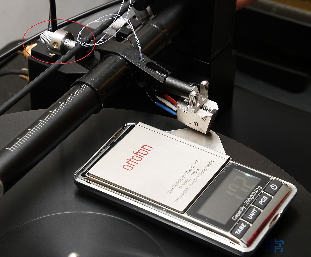

接着,就是调试安装唱盘的最后一步了,调整针压。
针压通常是取厂家推荐值的中间值,这款kondo唱头厂家推荐1.5-1.8克,可以取1.65左右。
调整针压是最简单的,调图中红圈的旋钮就可以。
到这里,唱盘的调整、安装就基本大功告成,可以开机听音乐啦。
