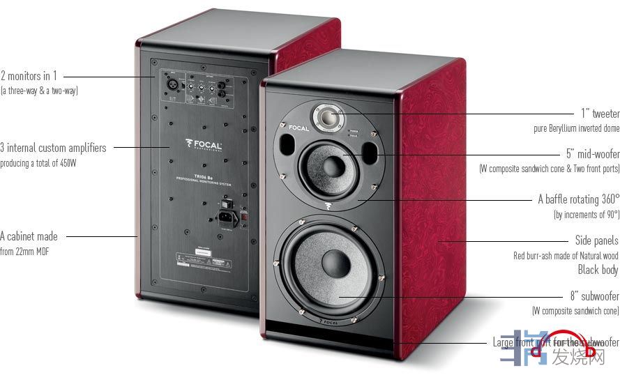

Focal 的 Trio6 Be 针对最苛求的工程师的标准而设计的高品质三分频专业工作室监听音箱,这对监听是其定价范围是极其公道的,它呈现了精细的立体声像,并能够解决很多细节的声音问题,然后其 Class G 放大器呈现了适合所有音乐风格的 SPL(声压级)。
主要特点:
两个监听合一(三分频或两分频)带有遥控切换:一种快速而高效的匹配混音转换到相关扬声系统的方式。
三个内部定制放大器,总计 450W(低音:200w class G,中音:150w class G,高音:100w Class AB)
1”纯铍反顶高音喇叭:艺术级的扬声器设计和用料,呈现了空前宽大的动态、线性和宽度分布。
W 复合材料锥形 5”中音喇叭以及 8”低音喇叭:艺术级的扬声器用料,呈现了自然无失真的声音。
可旋转 90°:更容易做水平和垂直设置。两个用于中高音喇叭的前导口以及一个用于低音喇叭大前导口。
频率响应:3路 -> 35hz-40khz (+/-3db) / 2路 -> 90hz-20khz (+/-3db)

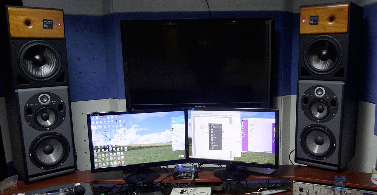

监听环境全景,由于控制室的空间不大,用来对比参考的ADM22只能暂时放到上面了。

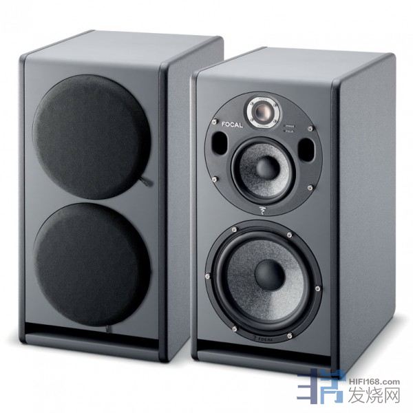

总的来说,Focal Trio6 Be监听音箱的整体做工非常的好,外观高档大气不缺精致,每个细节都木有一点毛刺,很像法国的艺术品一样精致。
