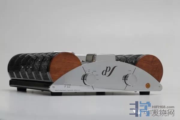

EAR-Yoshino V12有型合并胆机▲
最直接牵涉功率问题的因素就在于扬声器,包括扬声器的效率以及扬声器至聆听者的距离。先来谈扬声器的效率,一般价位较普及的扬声器效率大概都在82-88dB/w/m(dB=分贝)的范围内,若以某款扬声器的标称效率86dB/w/m为例,这意味着扬声器在发音轴线上(也就是扬声器前障板的正前方)距离1米的位置,量测输入1W(瓦)讯号时会得到86dB的音压。但音压与音源距离的平方成反比,所以一般聆听距离若以2米来估算的话,同样扬声器在输入1W功率就只剩下80dB音压了(dB的算法每3dB为一倍,2倍距离1/4音压即为-6dB)。

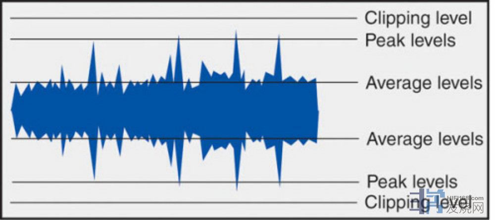

但诸如鼓类的打击乐器突如其来的一击,增加的动态范围保守估计至少5-10dB,我们就拿9dB来算也需要8倍功率,所以若以5W-10W的一般聆听音量来算的话,能够充分表现录音动态的功率至少也要40W-80W。其实这就是为什么在大致相同的音量聆听之下,通常大功率的放大器会让人感觉「声音更有精神」的原因,要用最通俗的说法「放大器更有力」也没有错。
图中Average levels就是平均的音乐讯号,但音乐是动态进行的,若有诸如打击乐器演奏时就会出现如Peak levels就是音乐的峰值讯号,会比平均音乐讯号高出很多。▲
当然这个范例是以扬声器效率大约85dB/w/m、聆听距离2米的情况下为例,适宜的放大机功率规划就大约是50W-100W。不过这还有「扬声器效率」与「聆听距离」两种变量:如果扬声器效率更高达到88dB/w/m或以上的话那大概只要30W-60W的功率就足够了;而若扬声器效率不变聆听距离拉大到4米的话,那么功率就需要100W-200W了。

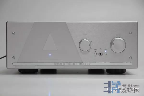

AVID-HIFI Sigsum 综放▲
所以简单来说确实放大器的功率是愈大搭配使用的条件愈宽广,当然大功率的放大器会有价格较贵,体型较大较重甚至还有使用起来更热的问题,这些就是与扬声器搭配之外的考量,关乎使用者考虑的其他条件。只有另一个规格上的条件需要大家注意,就是如果你的扬声器标称的阻抗是4欧姆的话(一般多为8欧姆),放大器的功率标示就要以4欧姆的资料为准,至于放大器输出功率与扬声器阻抗的关系我们会另文再做介绍。

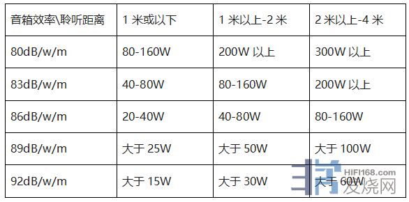

在此附上一个不同扬声器效率与聆听距离之下的放大器功率建议表给大家参考,一般说来除非是很小型的全音域单元音箱,通常效率不会低于80dB/w/m,而较为高价的大型落地扬声器效率才有机会高于90dB/w/m以上。
