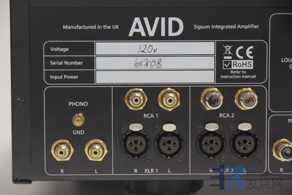

除了一组RCA的唱头放大输入外,它还有RCA、XLR各两组高电平输入。原厂表示,不管是单端还是平衡,这四组高电平输入具有同样水平的灵敏度与频宽,只是平衡输入受惠于共模互斥的效果,可以降低噪音。为了日后升级,Sigsum还附了一组RCA前级输出,这样,用家还可以外接后级(例如Celsus Stereo后级)做双放大机输出,驱动力更强悍。

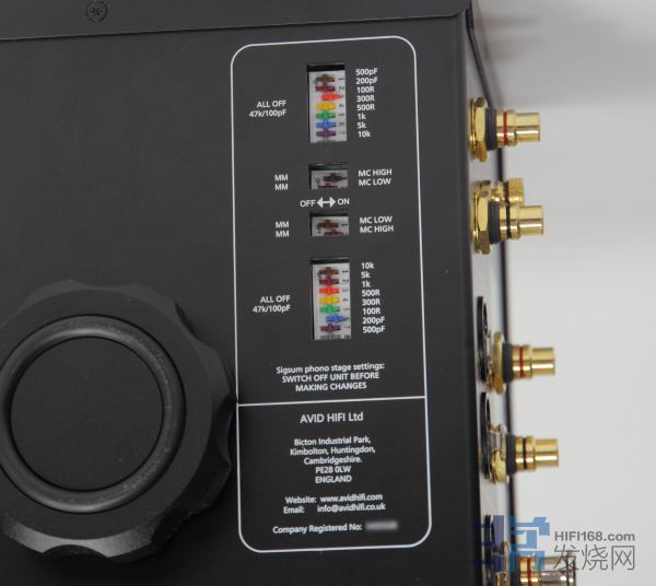

唱头放大线路完全移植自他们的经典款唱放Pulsus。所有的调整都在机器底部,三段增益包括48dB足以应付所有的MM唱头与高输出的MC唱头,至于60dB的增益,对一般输出在0.4-0.5mV上下的MC唱头来讲都很够用,最大增益70dB则可应付更低输出的唱头。而且这个唱放线路采独立供电,有专属的变压器。

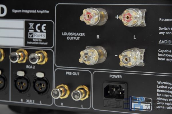

四组高电平输入外加一组唱头放大输入。
大型音箱端子旋转起来很好施力。
