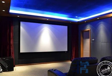

在家庭影院中投影仪和幕布是一对好搭档,两者是互补的,就像乒乓球和球拍一样,缺少了其中一个,就不能很好地发挥其作用。所以为了获得更好的视觉体验,在选择幕布时也需要对对应的幕布的组成材质和优势有个基本的了解,才能真正买到合适自己的投影幕布,接下来就跟随小编一起来了解吧。
  白塑幕
  在环境光一定的情况下,白塑幕是多功能及反射特性均匀的幕料之一,适宜于前投影,它可提供无束缚的视觉角度及图像的完美一致性,并赋予精确的清晰度,尤其对黑、白色以及其它颜色的还原。
  它的特点是增益低、视角大、颜色比较自然,它可以将投影机的性能原原本本的表现出来。价格上也是相对比较便宜,是使用比较多的一种幕布。
  玻纤幕
  玻纤幕分为白玻纤和灰玻纤,面料由玻璃线编织而成的底布,面层涂有特殊投影效果的高清材料,由于玻纤底部的支撑,所以不需拉平,自然伸展平直 。它的优点在于温度差和气候变化较大的情况下,也可保持平直,由于玻纤底部的作用,令增益和对比度增加
  它的特点是玻纤幕亮丽逼真,对比度高,图像还原自然真实是玻纤幕的大特点。
  金属幕
  金属幕是在树脂板外涂层紧致细密的金属分子组成蜂窝阵列,从四周入射的干扰光波在经过该阵列时振荡、衰减并被吸收,这一特性使摩科投影屏具备高对比度和超强的抗环境光干扰能力,黑色更黑,彩色更亮,即使置于灯光明亮的室内,甚至是在非阳光直射的户外,均能杜绝传统投影幕影像模糊的雾状。
  金属幕画质细腻清晰逼真是其它传统屏幕无法比拟的,3D效果,对比度高,増益大,可视角度大。绿色环保、无异味,幕基柔软可折叠、幕面平整不卷边。
  编织透声幕
  编织透声幕是由纤维进行高密度编织而成,每平方英尺超过76000的微小开口,保证高品质的声音传输,其独特的构造能有效的排除和投影机配合时产生的摩尔纹(干涉条纹)。
  它允许将扬声器直接定位在屏幕背后,在不损失HD高精细画面的同时,还可实现无与伦比的优秀声音透过性增益:1.0,视角:110度。
  珍珠幕
  珍珠幕在幕布表面印有特殊珍珠材料的涂层,属于反射性幕布,可以在保持高增益的同时提供较宽的可视角度。不能用于户外,不能擦洗,使用时间长会慢慢泛黄,这是玻珠幕正常的现像,不是质量问题。
  增益2.5~2.8,可视角度:45度,具有高分辨率,彩色还原性好,白昼成像清晰的优点。适用于低流明投影机,用来提高投影亮度。
  番外
  增益是用来衡量幕布反射投影光线效率的物理量。如果某投影幕的计算比值为1.0,就称为增益值是1.0,表示这款投影幕的光强反射量与标准参考涂料所反射出来的数值是一致的。虽然比值是没有负数的,但是常规厂家会把计算出来的比值小于1.0的数值视为负增益。与之相反,大过1的比值,则称之为正增益。通常情况下,增益为1的投影幕属于完全漫反射的投影幕,能把各个方向投射进来的光线均匀扩散出去,拥有极为广阔的可视角度。
  可视角度是与增益息息相关的,同样是衡量投影幕特性的概念,也是与投影幕反射光光强度紧密相连的参数。可视角度根据观看位置的不同可以分为水平可视角度与垂直可视角度。
  投影幕布作为投影系统的重要组成,一般不建议选取小品牌。
