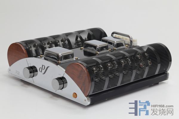

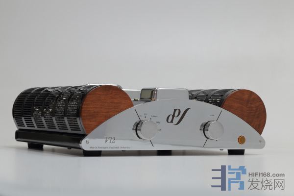

为什么EAR把这部合并放大器称为V12?这是一部真空管放大机,又不是超跑?原来EAR把它称为V12,是因为里面用上12只功率管:每声道6只6BQ5(EL84),左右声道并列的12只真空管,看起来就象是水平对卧的V12引擎。据说当年设计的灵感,来自Jarguar V12引擎,而V12这部经典的EAR真空管机,问世至少二十年,之前叫做V20,改款之后称为V12,但是功率倍增,驱动力大幅提升,不过依然维持同样的外观造型,真是百看不厌的工业设计啊。
10只ECC83(12AX7)讯号管,驱动12只EL84功率管,这部V12总共用上了22只真空管,左右分立,变压器则排列在正中央,像极了水平对卧引擎。EAR为V12设计了漂亮的梯形机箱,让左右各11只真空管排列在斜面上,构成了独特的工业设计风格,真空管的金属保护罩,就像引擎保护盖,面板顺势设计成圆弧形状,前方左右加上半圆形木头饰板,假如从正面看过去,则活像迪斯尼的米老鼠造型。

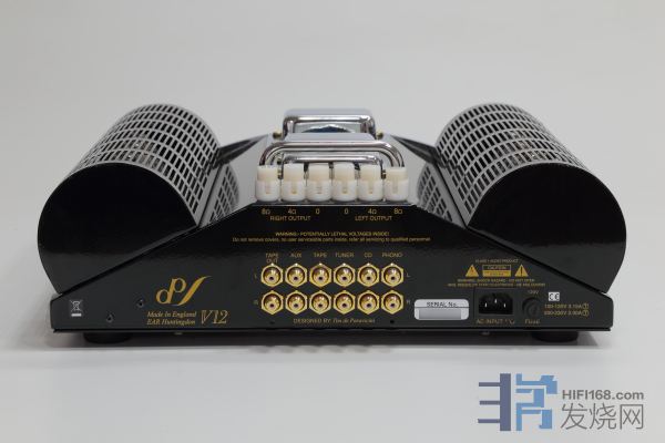

V12则又不同,采用超线性放大线路(ultra-linear),功率管EL84一声道6只,采用5极管放大,各3只并联,然后两两推挽,加上Balanced Bridge线路,做出低阻抗、高线性的放大线路,而且是货真价实的50瓦输出功率(以前的V20只有20瓦)。那什么是Balanced Bridge线路?EAR的做法是将变压器的初级绕组,平均分配给功率管的屏极与阴极,然后在阴极的初级绕组部分,加上适当的负回授,藉此达到低阻抗、高线性的功率放大。
还有,V12并不是一部带有音量控制的综放,而是前后级线路各自独立,再合而为一的综放V12的前级部分,每一声道使用了5只12AX7(ECC83)讯号管,经过电压放大后,采用阴极随耦缓冲,直接交连输出级,舍弃了交连电容,也少了额外的音染。

V12「不麻烦」的地方,还包括免调偏压,实际上不管是834、869或V12,通通不需要额外调整偏压的工夫,线路会自动调整,所以您根本不需要量外准备电表,麻烦地校正每一根真空管的偏压,用上EAR的真空管机,您只需要打开电源,安心听音乐就好。
