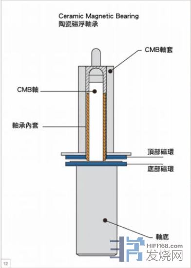

陶瓷磁浮轴承(Ceramic Magnetic Bearing,简称CMB),顾名思义,新设计的轴承有两大特征,一是磁浮,一是陶瓷轴心。其实磁浮唱盘并非Clearaudio的创举,十多年前法国J.C. Verdier就已经有磁浮唱盘问世,利用磁铁异极互斥的原理,让唱盘悬浮在半空中,达到最低摩擦力的设计目标。
不过为了将唱盘以磁力撑起来,虽然降低了摩擦力,但转盘中央的强力磁铁若是有磁力线外溢,势必影响唱头的正常工作,尤其当唱头走到唱片内圈时,影响更大。所以当我看到CMB时,第一个疑问就是:「CMB周围是否感磁?」
Robert表示:「当然不感磁!这才是技术的关键所在。」CMB已经申请到欧洲专利,藉由磁力对称抵消的原理,磁浮轴承周围完全不感磁,如果在 Clearaudio的研发实验室里,他们有专门的仪器可以显示CMB周围确实没有磁力线外溢。

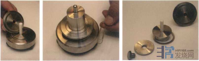

我们把CMB整个拆开来,可以看到各部零件以不锈钢CNC车制,中央对称设置环形强力钕磁铁,极性互斥以撑起唱盘。我们拿回形针实验,将CMB拆开之后,环形钕磁铁的磁力马上吸住回形针,但组合起来以后,回纹针完全不会吸附在CMB表面上。
简单的实验显示两项事实:第一、CMB中央的钹磁铁磁力很强,第二、CMB 组合起来以后,周围确实没有磁力,无法吸附回形针。

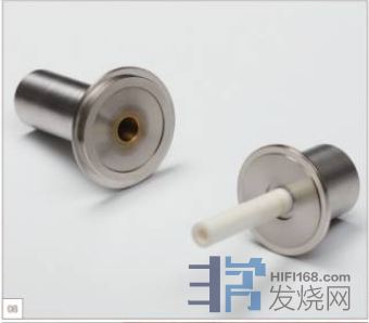

CMB的另一项重点,则是新的陶瓷轴心。在实验室测试,陶瓷轴心的摩擦力只有一般轴承的十分之一,而且不需要用来支撑的轴承球,因为CMB采用磁浮原理。轴心与轴承两者并没有接触点,所以CMB使用的陶瓷轴承呈圆柱体,没有传统的轴承球。
用手摸摸陶瓷轴心的表面,非常光滑,原来表面还经过钻石细致打磨,进一步降低摩擦力。透过光滑细致的陶瓷轴心,搭配超低摩擦力的磁浮轴承,CMB彻底解决唱盘转动时的辘辘声问题。
把陶瓷轴心在桌面上重重敲了一下,新的陶瓷轴心非常坚固,且高硬度的陶瓷轴承非常耐磨,十年免保养。在第一次安装的时候,只要在轴心部分滴入一至两滴润滑油,就可以让陶瓷轴心好好工作十年以上不磨损。德国车这几年都高举「低度维修(Low Maintenance ) 口号,看来Clearaudio也学到箇中三昧,越少的保养代表玩唱盘的麻烦事越少。
