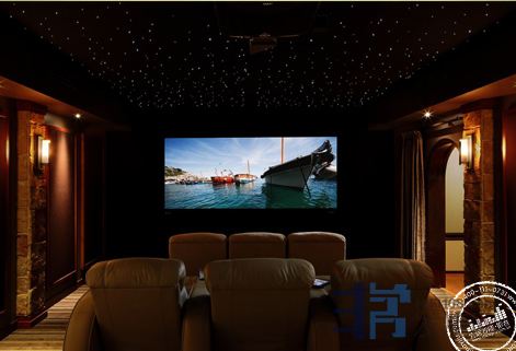

我们都有过这样的经历,打开“猫眼”买电影票时,都会不自觉的选择离中线近的两个位置,为什么呢?其实是有讲究的,其中涉及到了我们常说的“皇帝位”。现如今,随着人们对于高品质精神生活追求层次越来越高,很多别墅用户会将电影院直接搬回家,组建专属的家庭影音房,在搭建过程中您也一样会遇到“皇帝位”的问题。所以小编和大家分享一下经验。
  所谓的“皇帝位”,其实是指声画效果结合起来极佳的观影区域。声音上,声场响度均匀适中、立体环绕效果均衡;画面上,明亮清晰,包围感强等。而真正皇帝位的说法源于一群热爱观看电影的朋友,他们在日积月累的观影经验中,找到了真正能够达到这一效果的位置区域,后来被业内人士不断升华....,那么如何在您的影音房确定“皇帝位”呢?
  从音响角度来说
  主音箱都是以一字排开的方式面对聆听者摆放,中置音箱摆中间,左右主音箱两个尽量在银幕边上,但不要超出银幕。这三个扬声器所面向的焦点就在“黄金分割点”上。加上影音室的环绕音效系统,“黄金分割点”及其周围区域的音效定位为清晰的,特别是影片中出现直升机盘旋、枪战等场景的话,这个区域的音效是好的。
  从声学定位原理来说
  根据声学定位原理,若是两路立体声,其声像取决于音箱到达观众处所产生的声压级强度。好的听音位置是音箱的间距与听者位置组成一个等边三角形的一角附近。
  对于展现声像的移动,要想感受到声音的由远及近、从左往右,无论顶部还是四周的环绕音效系统都应该是依次发出声音,要求音箱间隔不能太大,否则导致声像移动不平滑。因此,银幕后主音箱,它所覆盖的区域能保证的声像定位和平滑移动就是所谓的皇帝位。
  从观影效果来说
  在影音房观影时,近视观影距离不宜小于放映画面宽度的0.6倍,观影的限度仰视角度不应大于45°。人眼视线应与银幕两端形成的水平夹角,与我们画面的包围感息息相关,显然,视角越大,包围感越强。人眼的水平可视角度约为120°,双眼水平视角较大可达188°的环形平面,也就是只要在观众余光范围内能感觉到,就能增强包围感。
  综上所知,不管是在几十个人的电影院还是在只有一家人的影音房,都不能忽视掉“皇帝位”。
