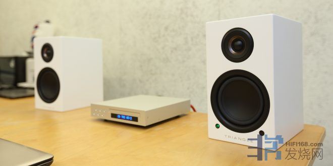

法国音箱品牌Triangle过去以被动式High-End音箱产品为主轴,随着**转变,除了原来的被动式产品外,他们也推出了主动式音箱,例如我们这次测试的LN01A,不但是主动式音箱,更内建蓝牙接收器,可以直接与行动装置连线播放音乐,也能透过光纤、同轴接收数字讯号,透过RCA接收模拟讯号。

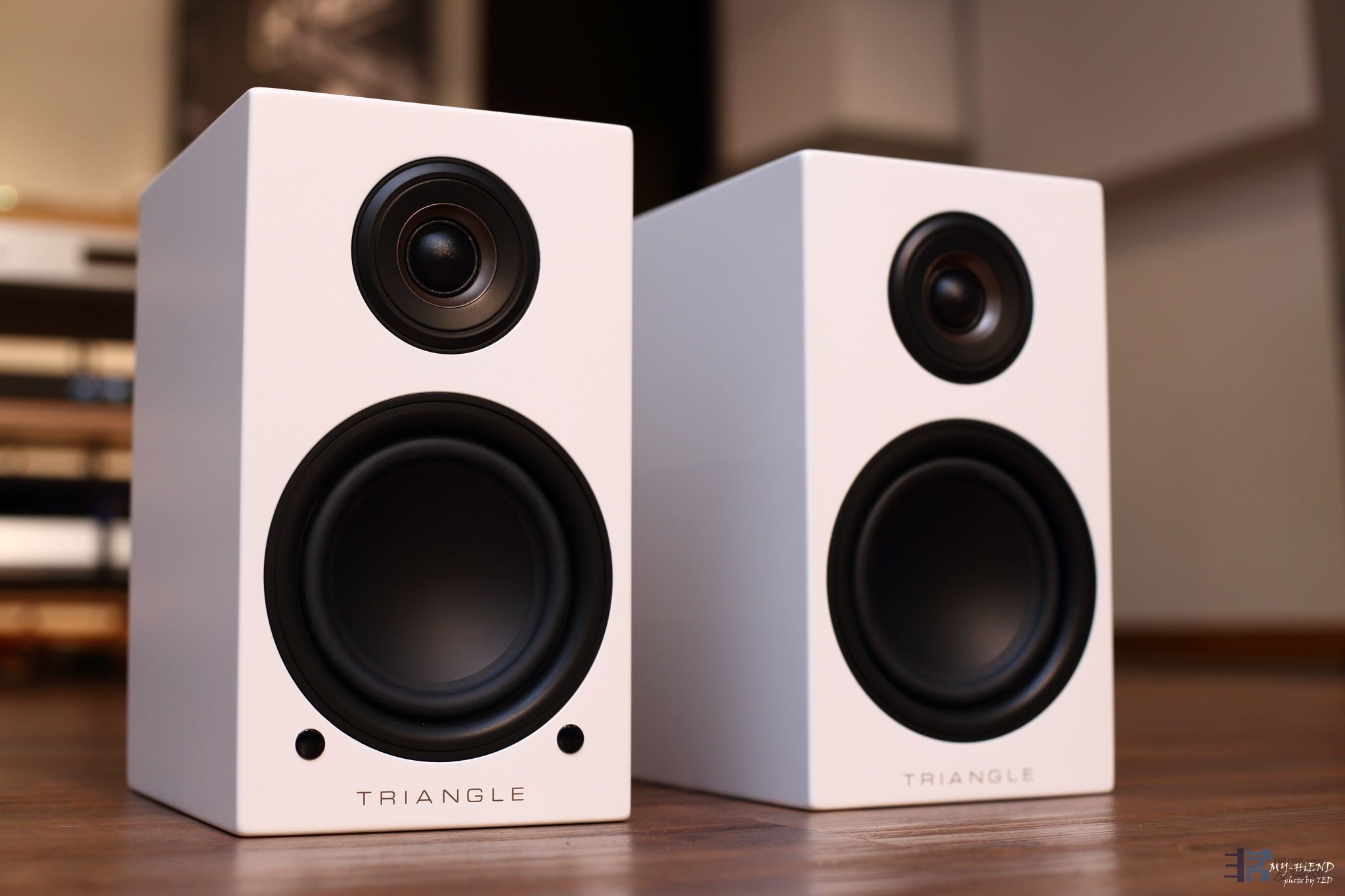

LN01A是2单元2音路设计,能够重播56Hz~22kHz的音乐频率,拥有RCA、AUX、光纤、同轴、唱放、蓝牙(aptX 4.0)共6种音乐讯号输入方式,也能提供1组超低音讯号输出。用家可以使用具备数字输出、包含黑胶唱盘的模拟输出甚至是直接以手机连接取得最方便的播放方式。

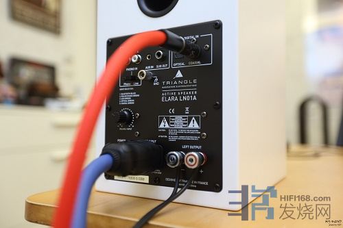

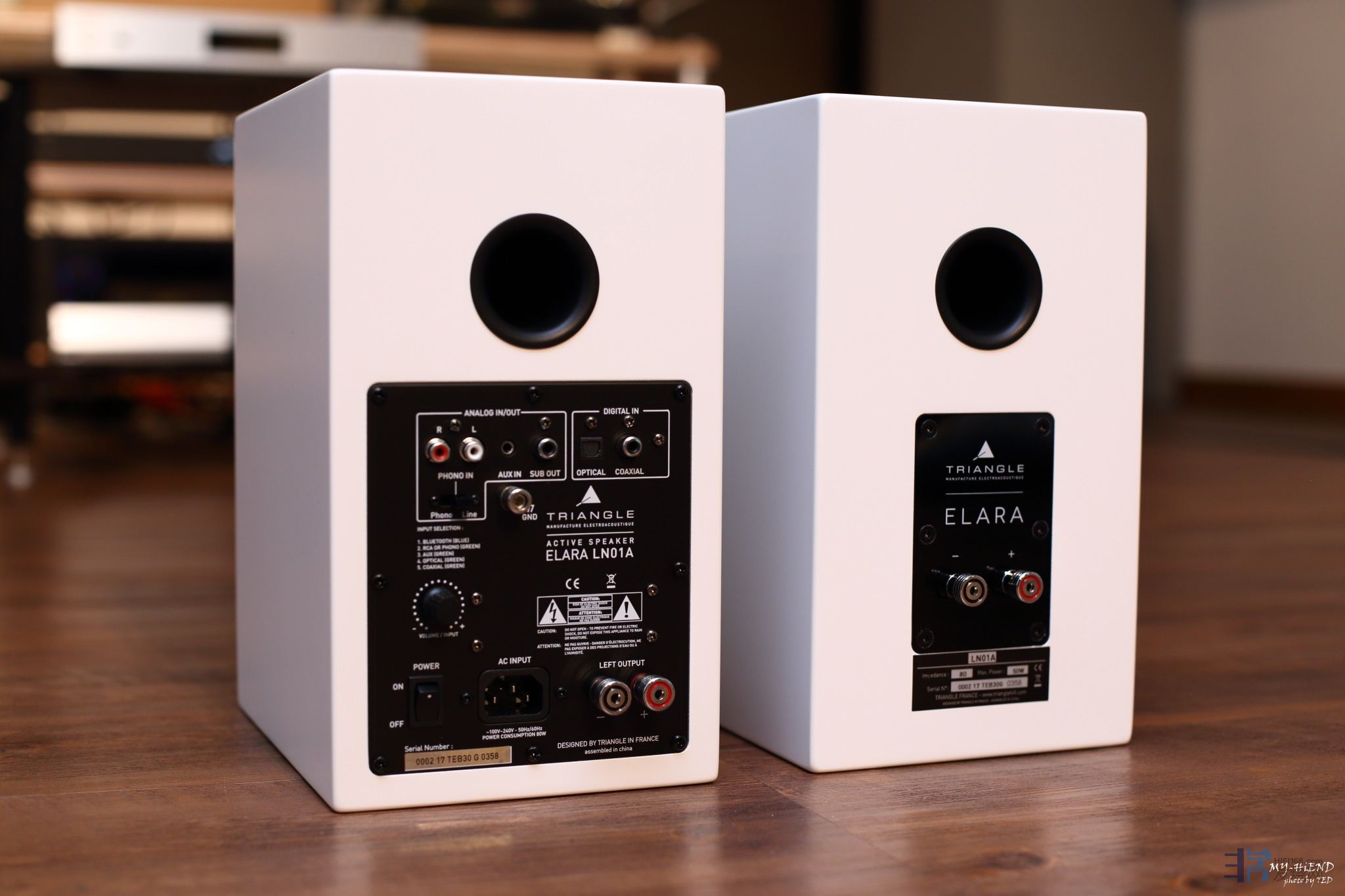

LN01A内建每声道50瓦功率的D类放大电路,在每个音箱箱体背面有1个低音反射孔增加低频能量。在背面板能够调整音量增益与切换输入。

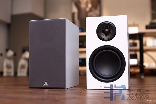

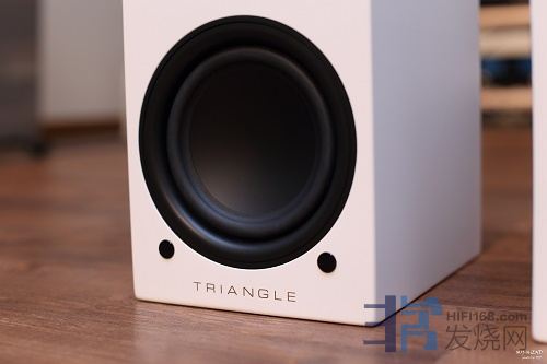

自行设计制造单元箱体

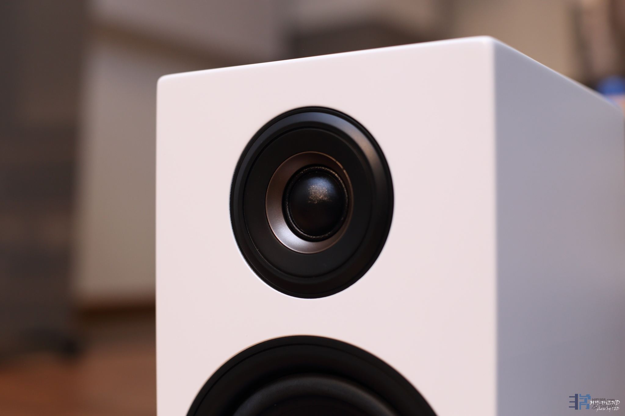

LN01A使用的单元配置与箱体设计和被动式LN01相同,采用28mm丝质圆顶高音振膜,能让声音保持平滑度,容易驱动控制,在高频段保持平坦的频率响应,驱动系统采用钕磁铁和隆起的音圈设计,可在大音量时提供优异的控制力与散热能力。在高音振膜周围的前障板设计能保持较少的反射,提供精准清晰的声音。
低音单元使用凹面纸盆振膜,不具防尘盖避免影响刚性与效率,整体的弧度和角度有利于声音扩散,并且减少大音量时的失真,确保在低频段有良好的频率响应。驱动系统使用双铁氧体磁铁(double ferrites),提供高灵敏度、高动态与速度。
LN01A的箱体厚度为18mm,前障板更增加为21mm,采用高刚性的复合材料。内部有强度增加设计,避免不必要的箱内震动与音染,并具有一个低音反射孔,延伸低频能量与下潜。在箱体表面为钢琴烤漆并经过消光处理,除了背面板外看不到任何螺丝,前障板固定单体的螺丝皆藏在橡胶圈内。

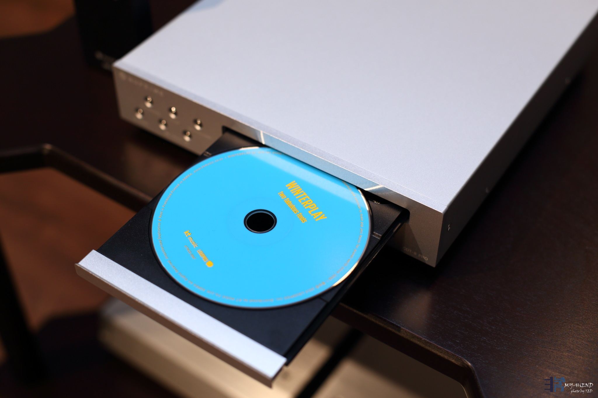

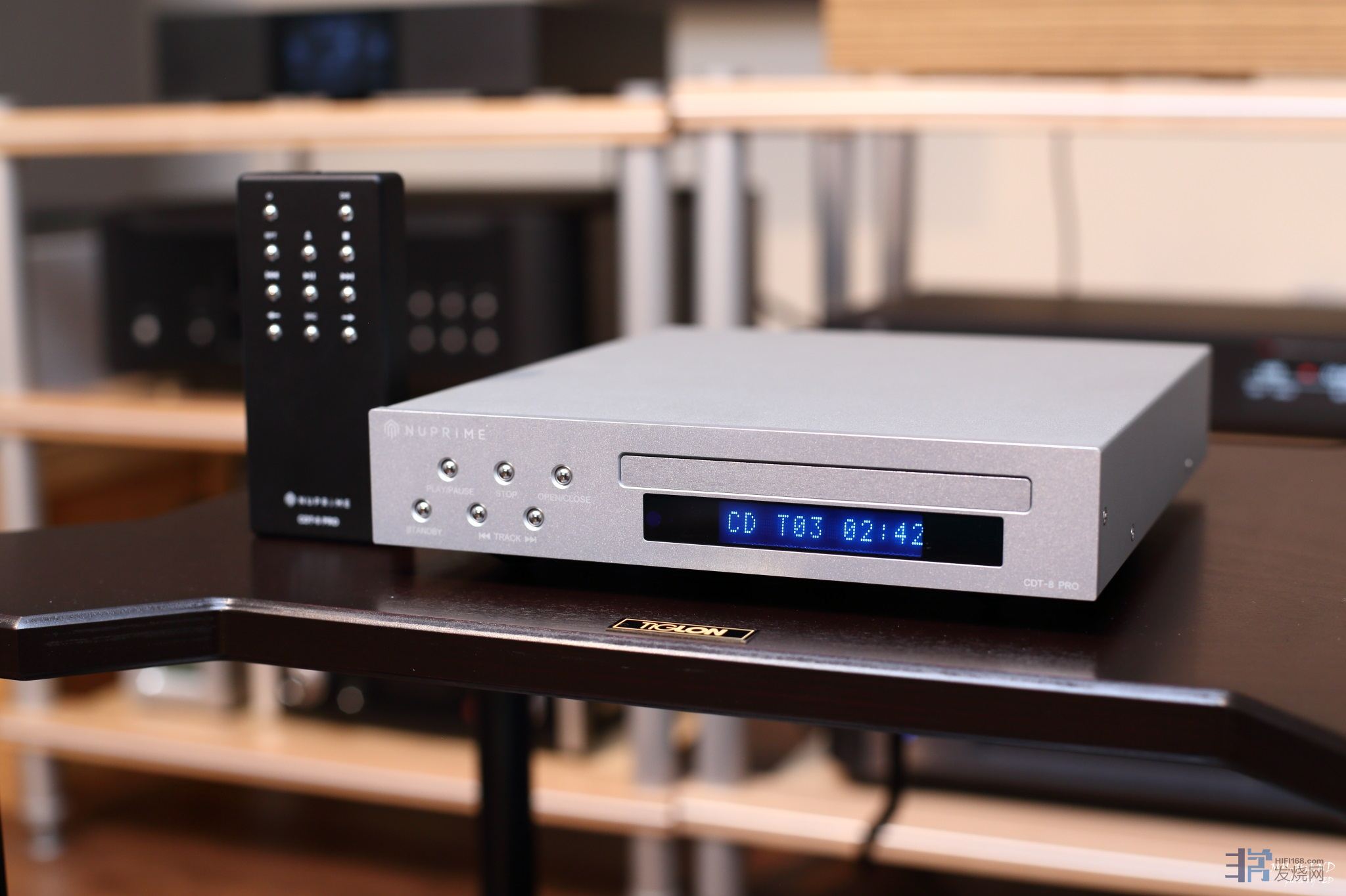

这次试听我们搭配了Nuprime的CDT-8 Pro作为讯源,这部CDT-8 Pro并不内建DAC,而是一部单纯的CD转盘,提供光纤、同轴、HDMI I2S与AES/EBU等共4种数字输出,恰好可以拿来搭配Triangle LN01A主动式音箱,透过同轴或是光纤连接。CDT-8 Pro作为单纯的CD转盘,定价不到3万台币,针对数字讯号输出作足设计,完善的电源设计,Philips读写镭射头,ARM读取侦错功能,还具有升频的DSP SRC(sampling rate converter)功能,最高能将CD音质提升至DSD256的数字讯号输出,如要另外搭配DAC也是非常合适且超值的产品。
拥有手动升频功能
CDT-8 Pro是目前Nuprime唯二的CD读取器材之一,另一部是带有DAC功能的CDP-9,售价比起CDT-8 Pro要多上一倍。如果使用者不需要DAC功能可以选择CDT-8 Pro,CDT-8 Pro能够读取44.1kHz的CD唱片,也能读取48kHz的CD-DA、CD-R与CD-RW,并且能够透过内部的DSP芯片直接提升音乐取样率,最高达768Hz与DSD256。
当开启内部的SRC功能时,内部DSP芯片会一律先提升音乐取样率至兆赫(mega hertz),之后再降至目标取样率,因此尽管开启SRC但目标取样率是44.1kHz,同样也会经过升频再降频的动作。当然用家可以直接关闭SRC功能。
输出方面较特别是提供HDMI I2S给予专业用家使用,如果家用用家的DAC有相同接口也可以使用。在同轴输出上提供特别的屏蔽,因此我就直接以同轴连接至LN01A中聆听,另外还提供光纤与AES/EBU输出。

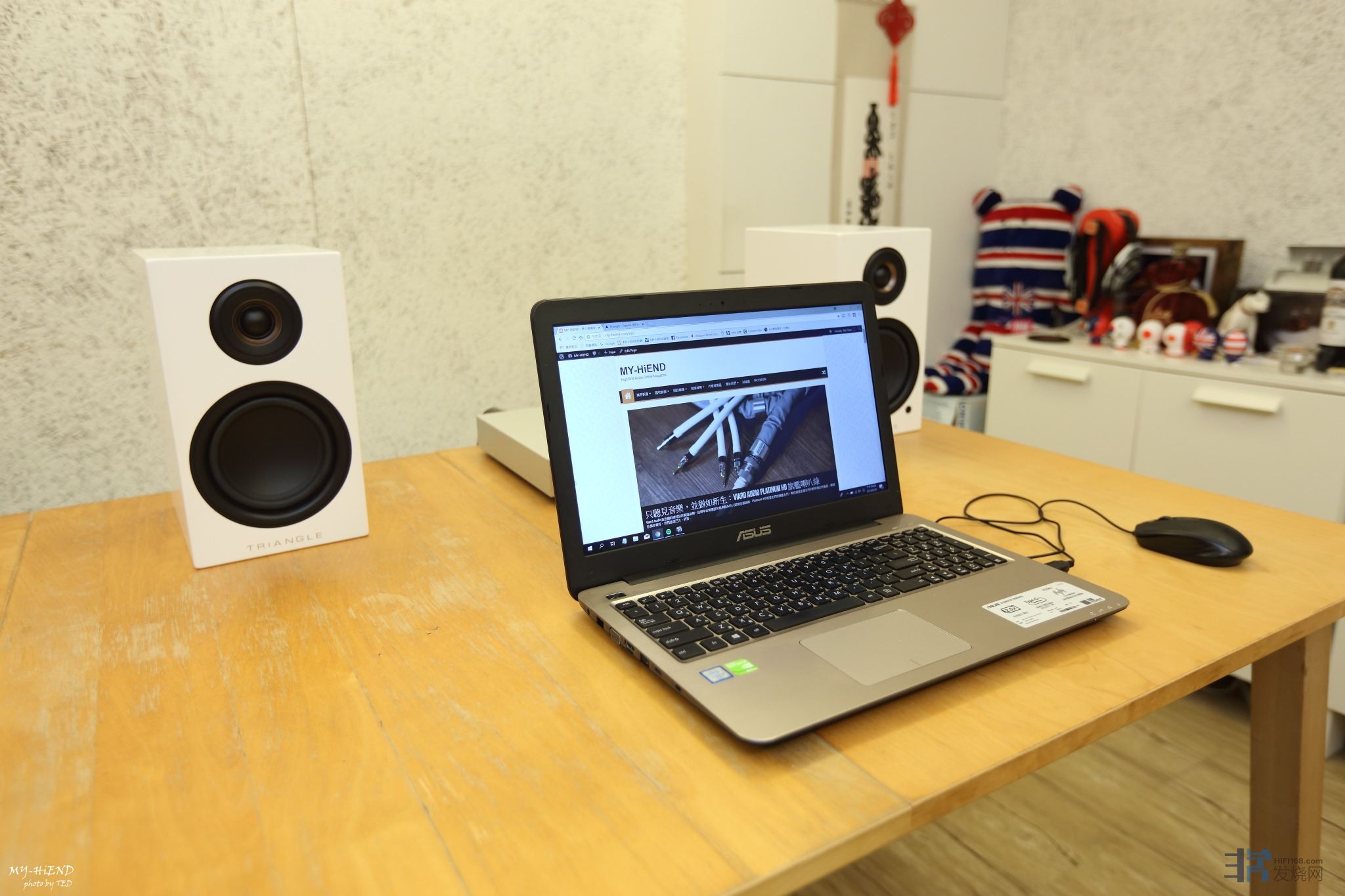

LN01A与CDT-8 Pro很适合摆放在房间或是办公空间中,首先这套系统体积不大,不太占空间,再来这套系统总共只需要两条电源线,同样不占用太多空间中的插座,摆放在办公桌上还是有很充裕的办公空间。但请别误会这套系统只能摆在小空间,LN01A的音压并不小,只要给他充足的空间,在大音量时表现依然很好。

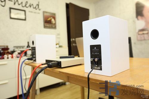

我们安装的设定,LN01A一对,仅使用一条电源线连接主音箱与一对从主音箱连接至副音箱的音箱线。CDT-8 Pro使用一条电源线与一条同轴RCA传输给LN01A数字讯号。如果只使用LN01A的蓝牙传输,就能省略掉CDT-8 Pro所需线材和空间,而经我实测后,蓝牙连接的声音真的还满好的。
LN01A主音箱的背面版连接了红色线身的同轴RCA,蓝色线身的电源线以及一对”音箱线输出”给另一侧的副音箱。因此两个声道的放大模块都在主音箱内,音量控制也仅有主音箱有。左上角有RCA两声道的模拟输入,可切换为Line或是Phono,意指可以连接CD Player、DAC等讯源,也能够连接黑胶唱盘的模拟输出讯号。另外提供一个3.5mm的AUX IN以及一个超低音输出讯号。

实际聆听时我并没有将音箱摆放在桌子上,因为我们的办公桌过于单薄,对声音有明显不良的影响,因此在实际聆听时我们将LN01A摆放在书架音箱专用的脚架上才正式聆听,声音有很大差别,因此建议使用书架音箱的用家如果想要有好声音,一对音箱脚架是必须的。

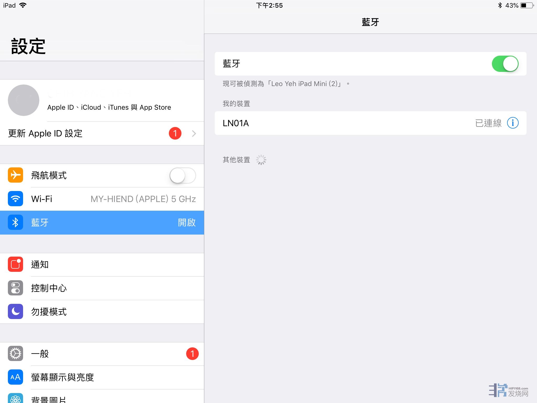

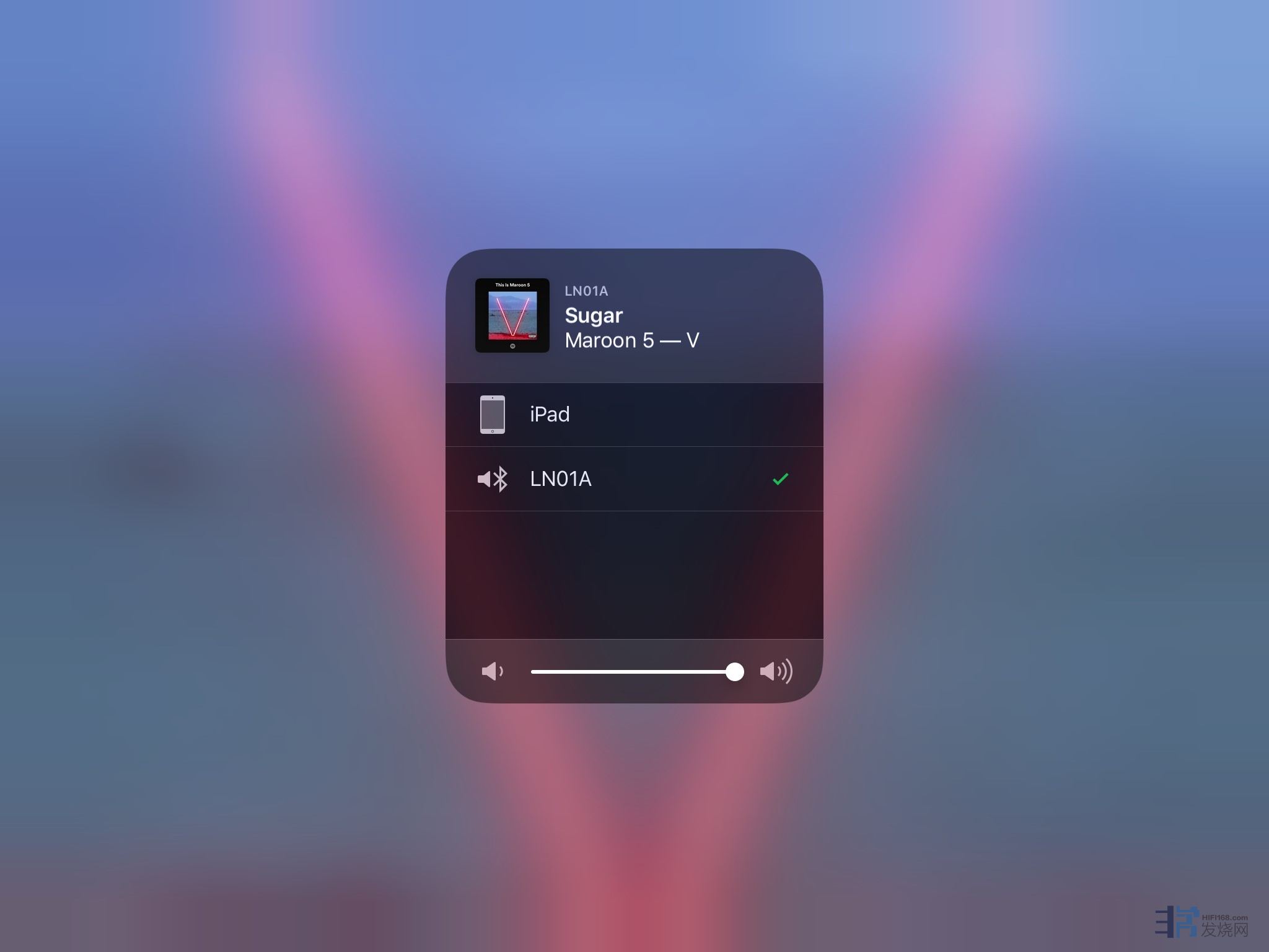

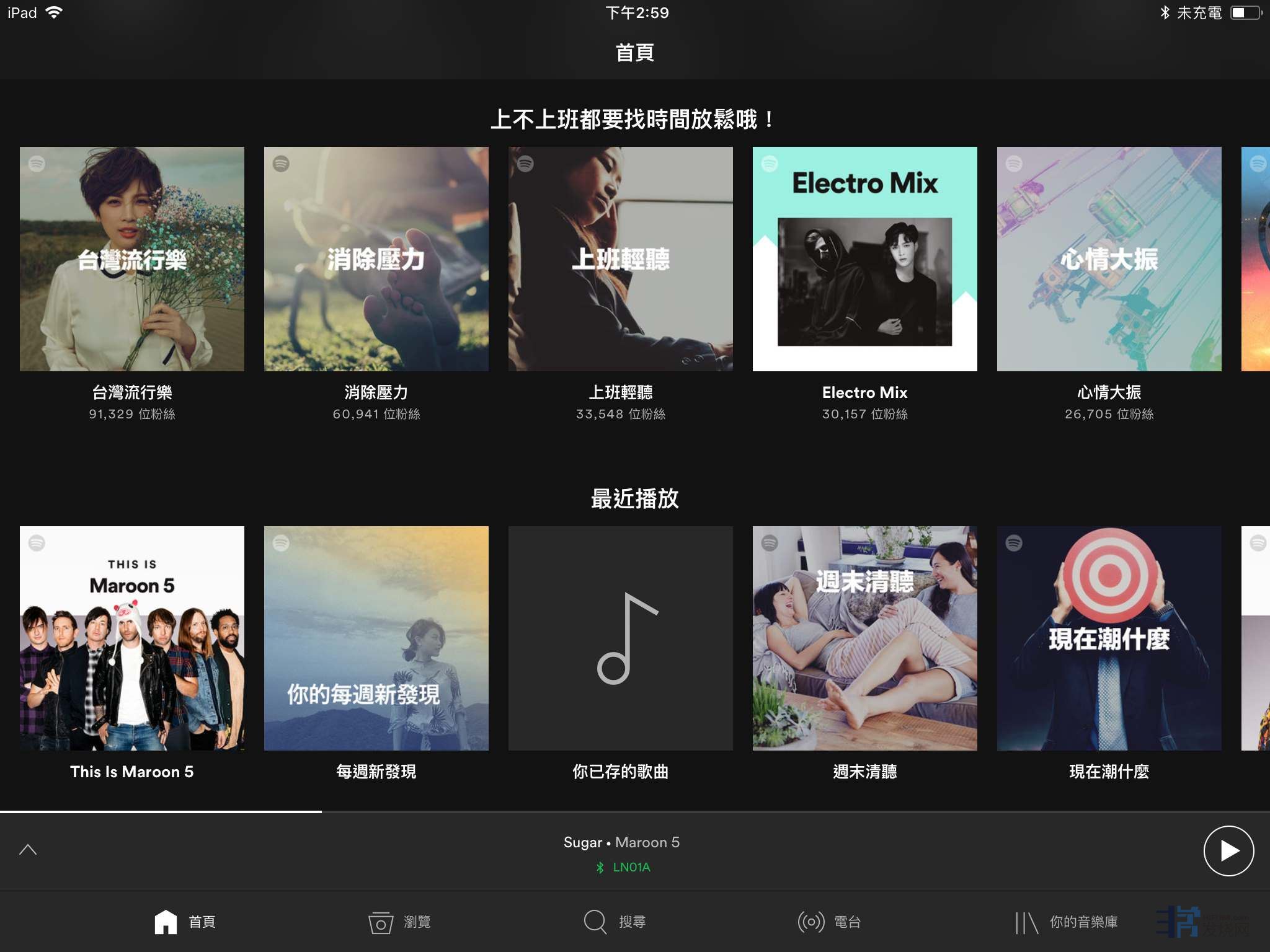

接着我使用iPAD透过蓝牙连接LN01A,过程很简单,先将LN01A切换到蓝牙输入,打开iPAD蓝牙后自动会搜寻到LN01A,选择将其连线即可。
此时iPAD的所有声音都会透过LN01A播放出来,除了听音乐外,看Youtube影片或是追剧甚至要讲电话都可以。我以较多台湾人使用的Spotify播放音乐测试。
播放Spotify时整体音乐清晰度令我相当满意,这也是我使用蓝牙播放音乐经验中非常满意的一次,无论是节奏快速、令人兴奋的Maroon 5或是情感流露的梁文音,都让我听得非常过瘾,连线中也相当顺畅没有出现讯号卡卡或是延迟的状况,LN01A在蓝牙播放音乐上绝非是附加的功能,而是有相当好的水平。
