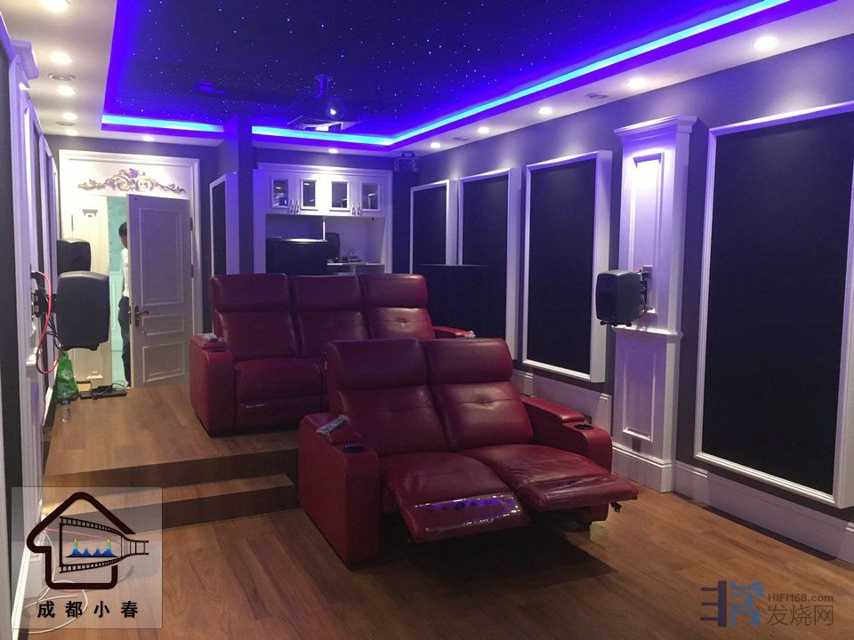

先看照片
(75.18 K)
2018/10/16 16:50:32
(87.80 K)
2018/10/16 16:50:32
(98.16 K)
2018/10/16 16:50:32

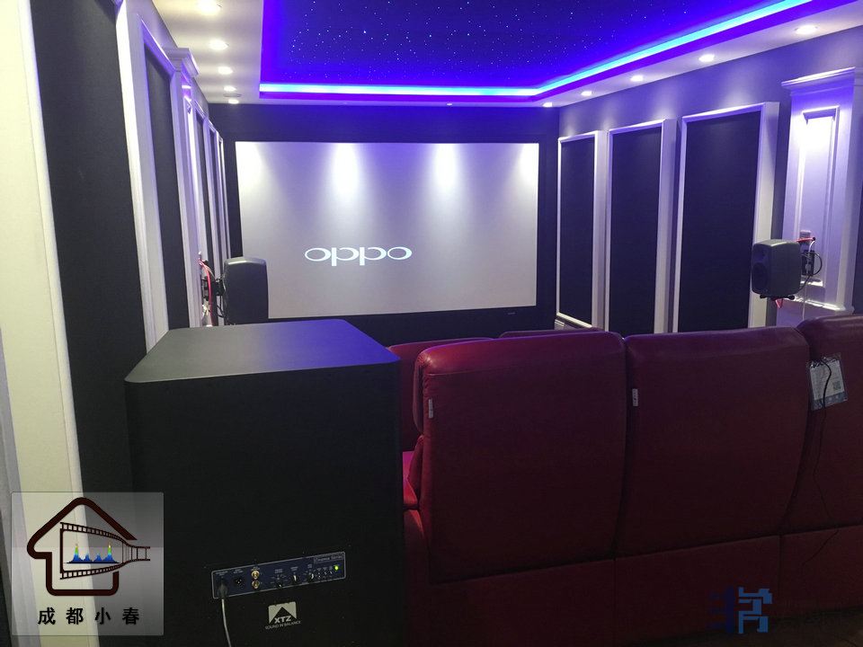

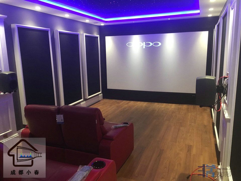

调试中:
(77.14 K)
2018/10/16 16:50:32
(89.27 K)
2018/10/16 16:50:32
(134.30 K)
2018/10/16 16:50:32

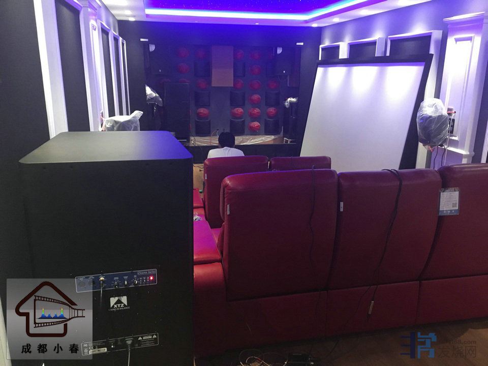

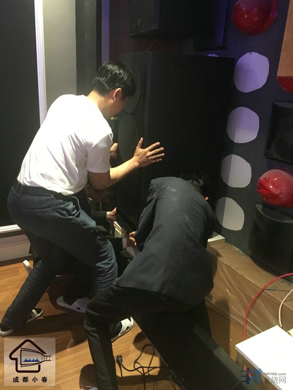

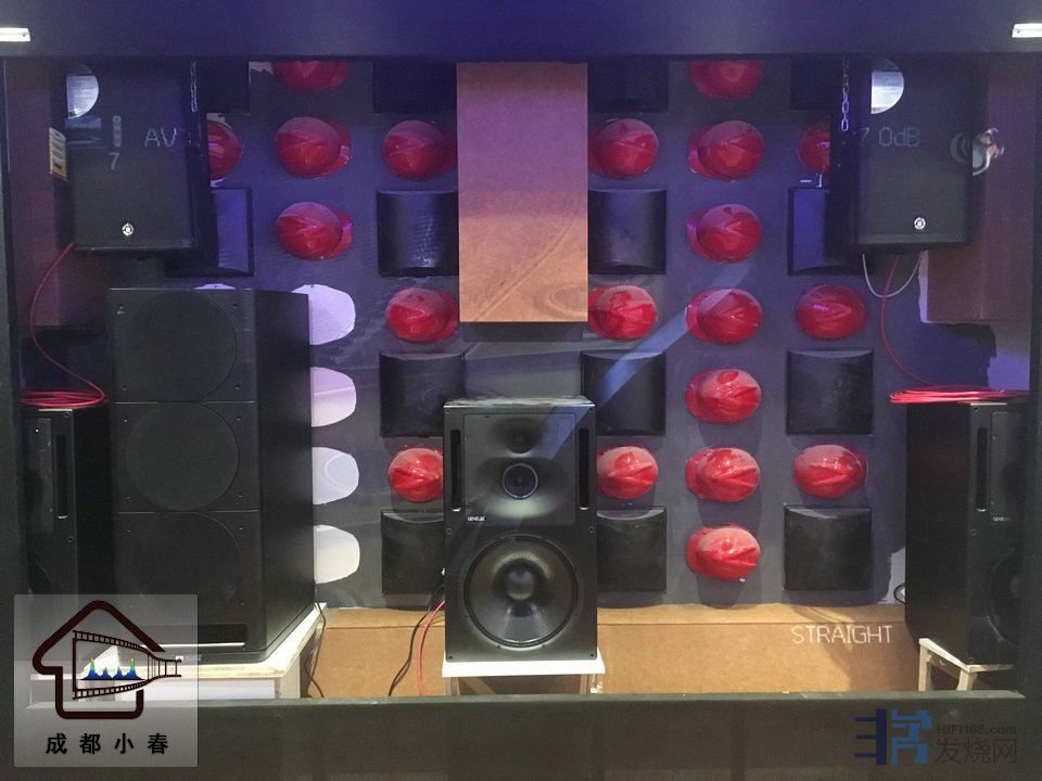

XTZ3X12炮,便宜大份货,投入只占业主低音炮预算的4分之1:
(121.88 K)
2018/10/16 16:50:32

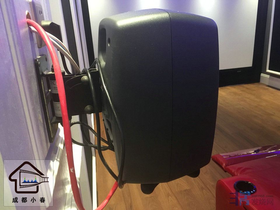

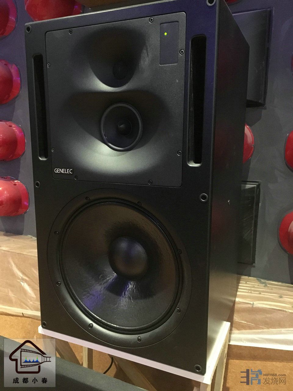

前三真力1238A15寸有源:
(159.82 K)
2018/10/16 16:50:32
(116.13 K)
2018/10/16 16:50:32
(143.84 K)
2018/10/16 16:50:32

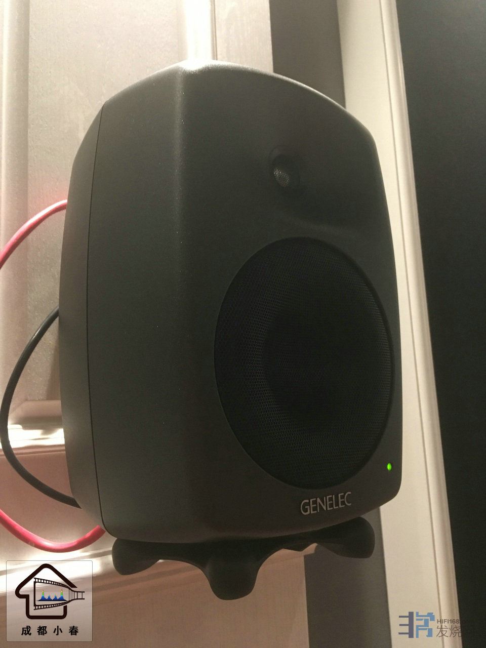

和顶都是6.5寸真力:

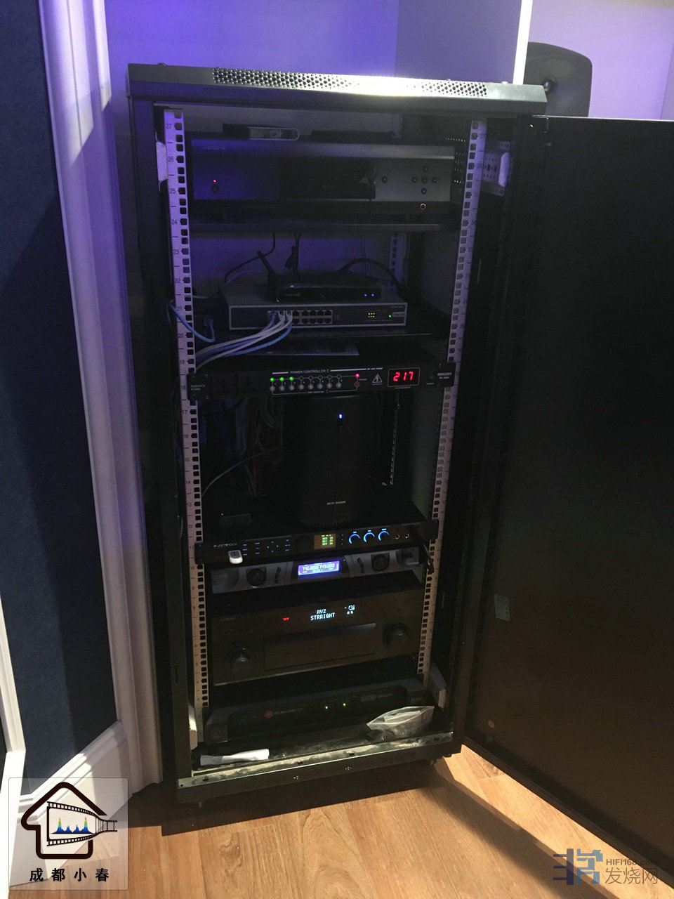

机柜:
(136.63 K)
2018/10/16 16:50:32

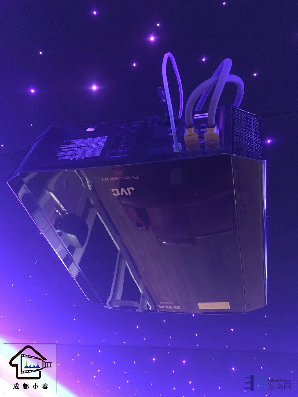

投影机:

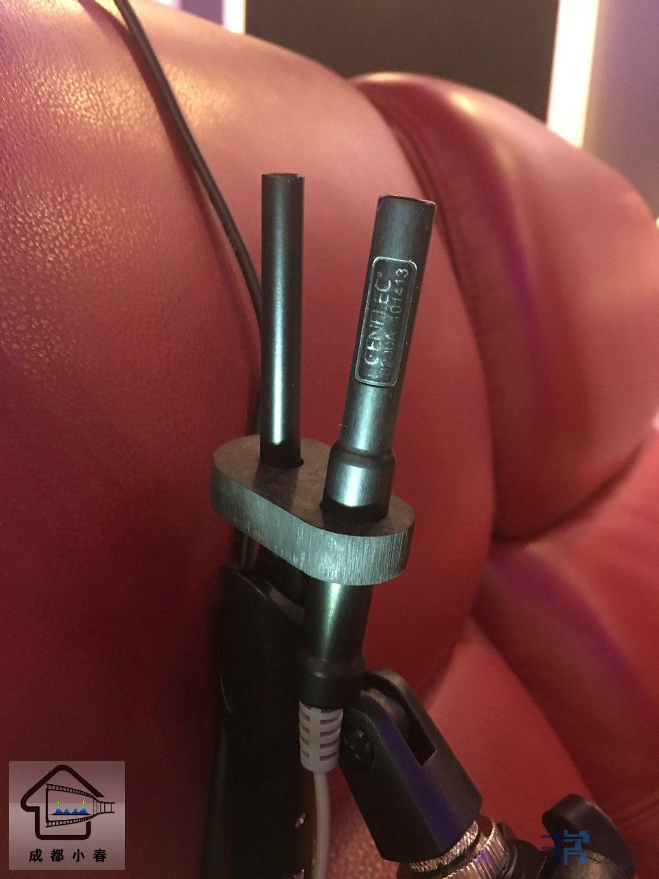

真力和XTZ两套仪器:
(126.40 K)
2018/10/16 16:50:32

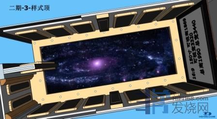

原始尺寸数据:
狭长异形,很少有空间能按THX的标准修建,所以在设计中要尽量贴合THX标准;
门洞在右后方,所以右后环绕只能按THX和Atmos标准化以皇帝位150度角安装在右墙靠后的位置 ;

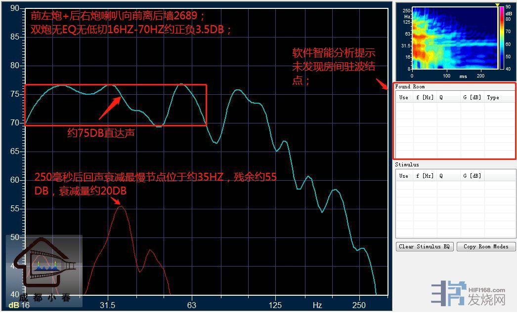

无EQ干预时的曲线及250毫秒能量衰减图:
空间双炮,在摆位(包括近墙面时的角度和炮立放倒放)、相位、空间增益模式、消声室模式、密闭倒相 等试遍所有可容忍放置的点位后,
前左炮+后右炮喇叭向前离后墙2689MM,双炮无EQ无低切16HZ-70HZ约正负3.5DB; 250毫秒后回声衰减最慢节点位于约35HZ,残余约55DB,衰减量约20DB;软件 智能分析提示未发现房间驻波结点;
(118.45 K)
2018/10/16 16:50:32

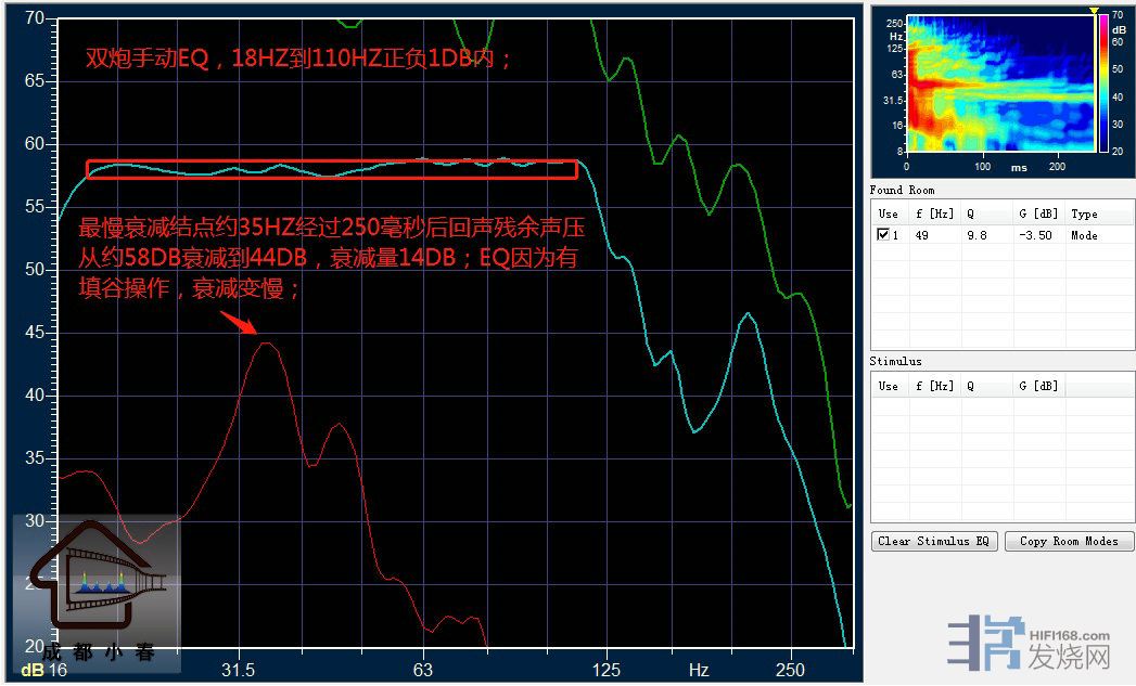

EQ干预后的频响曲线及250毫秒后的残余能量衰减图:
双炮手动EQ,18HZ到110HZ正负1DB内;
最慢衰减结点约35HZ经过250毫秒后回声残余声压从约58DB衰减到44DB,衰减量约14DB,EQ因为有填谷操作,衰减变慢;

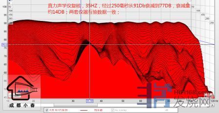

真力声学仪复核EQ后能量衰减消散瀑布图:
真力声学仪复核,35HZ,经过250毫秒从91DB衰减到77DB,衰减量约为14DB,两套仪器互验数据一致;

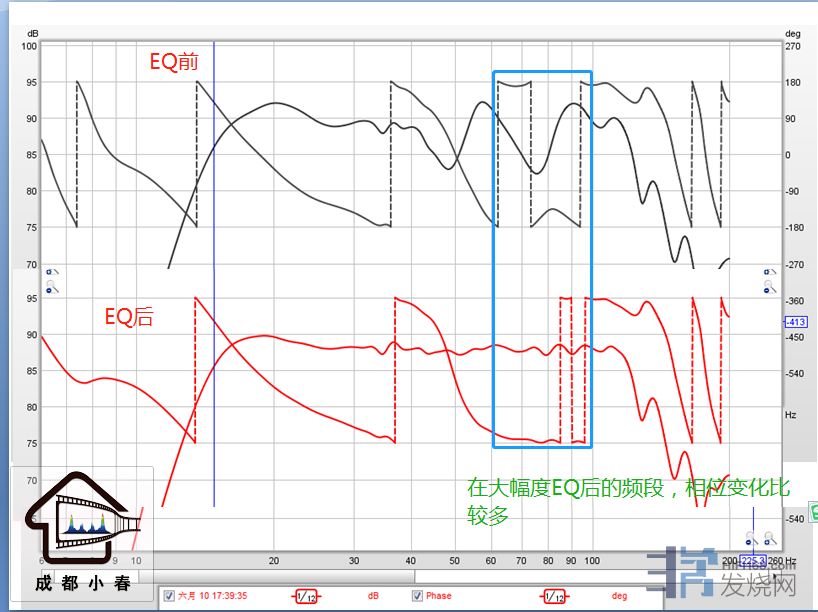

真力声学仪复核对比EQ前和后的频响,及各自相位的变化:
可以明显看出,大幅度EQ干预后的频段,相位变化比较多
(90.03 K)
2018/10/16 16:50:32

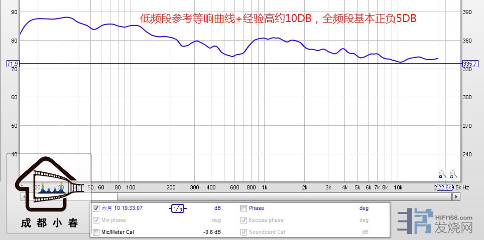

低音炮衔接全频段后的曲线:
低频段参考等响曲线+经验后高出全频段约10DB,全频段基本正负5DB;
(71.01 K)
